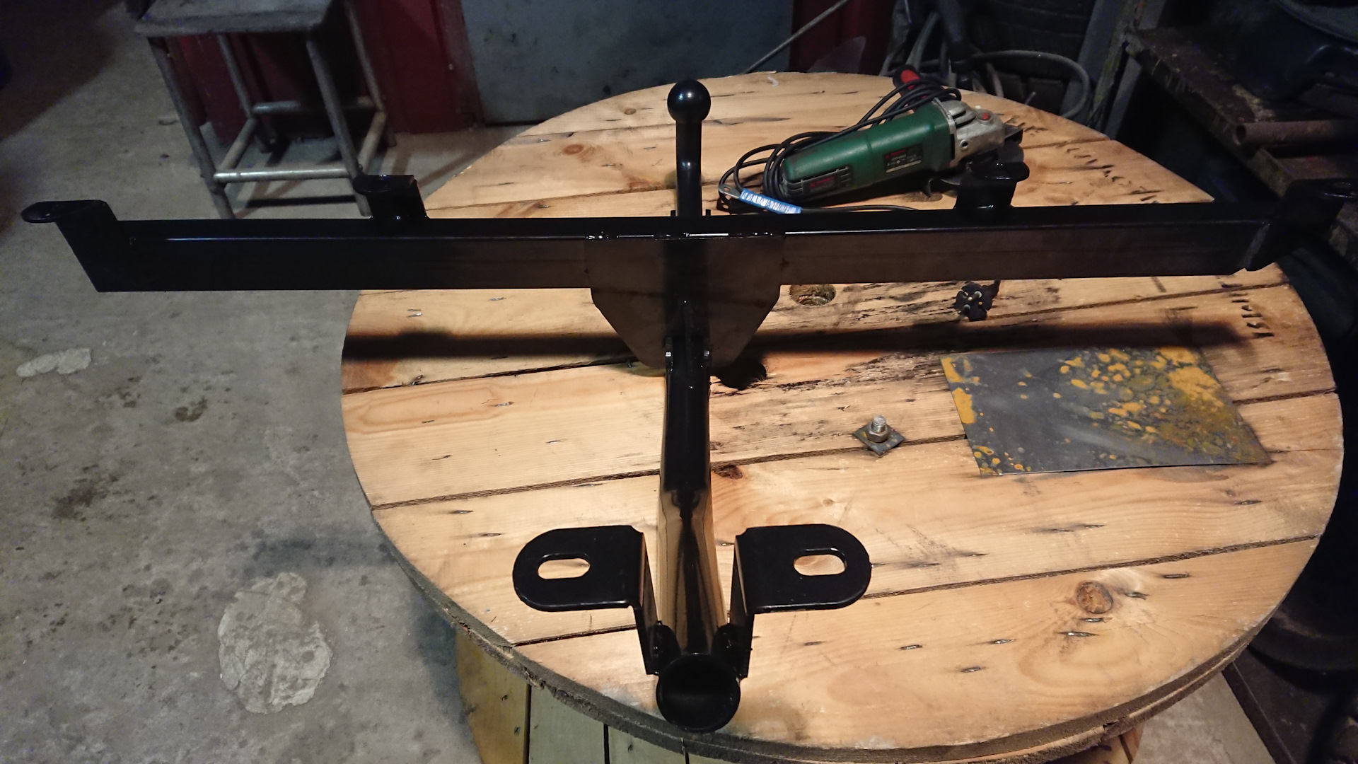

Пришло время запилить нормальный пост про железо. Итак: установка фаркопа ))) На старой машине стоял фаркоп и он меня полностью устраивал, ну вернее я его в своё время переварил под свои нужды www.drive2.ru/l/451110655374656904/, ездил и радовался. При продаже машины я его на половину снял, чтобы при переоформлении не возникли вопросы у инспектора. На новую машину решил поставить новый фаркоп, долго думал какой, и решил купить самый дешевый ))) Вот это чудо инженерной мысли, которое должно крепится в штатные места кузова.
Вот он красавчик… Вроде сказали Тольятти… Но видимо по факту подвальное производство.
Но за то богатая комплектация))

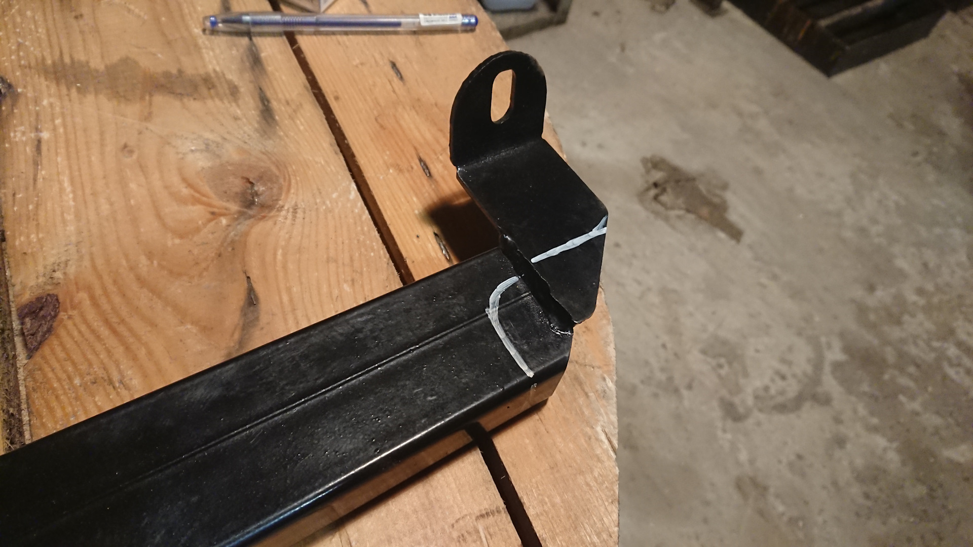

Для начала я решил его распилить и сделать отвязку основной балки от крюка, как на дорогих аналогах. К тому же это упрощает замену задней банки глушака.
Просверлил, поставил болты, а потом отрезал балку. Пошел к машине, примерил… Ну по болтам она подошла, уже хорошо! Конец я немного запилил, там где будет торчать труба

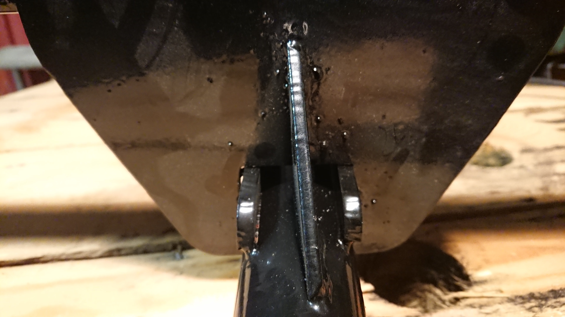

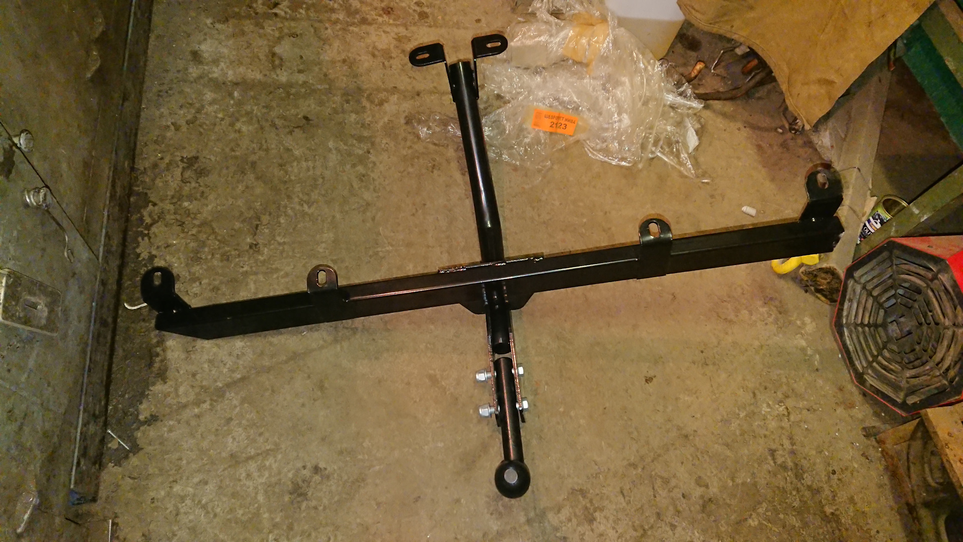

Торцы я заварил, изготовил фигурные заплатки из 4мм стали, а так же через толстые шайбы приварил болты для крюка.
Так как я планирую поставить защиту заднего бампера в торец балки установил 4 шпильки для её крепления. Скорее всего сделаю из нержавейки ( пока в разработке)

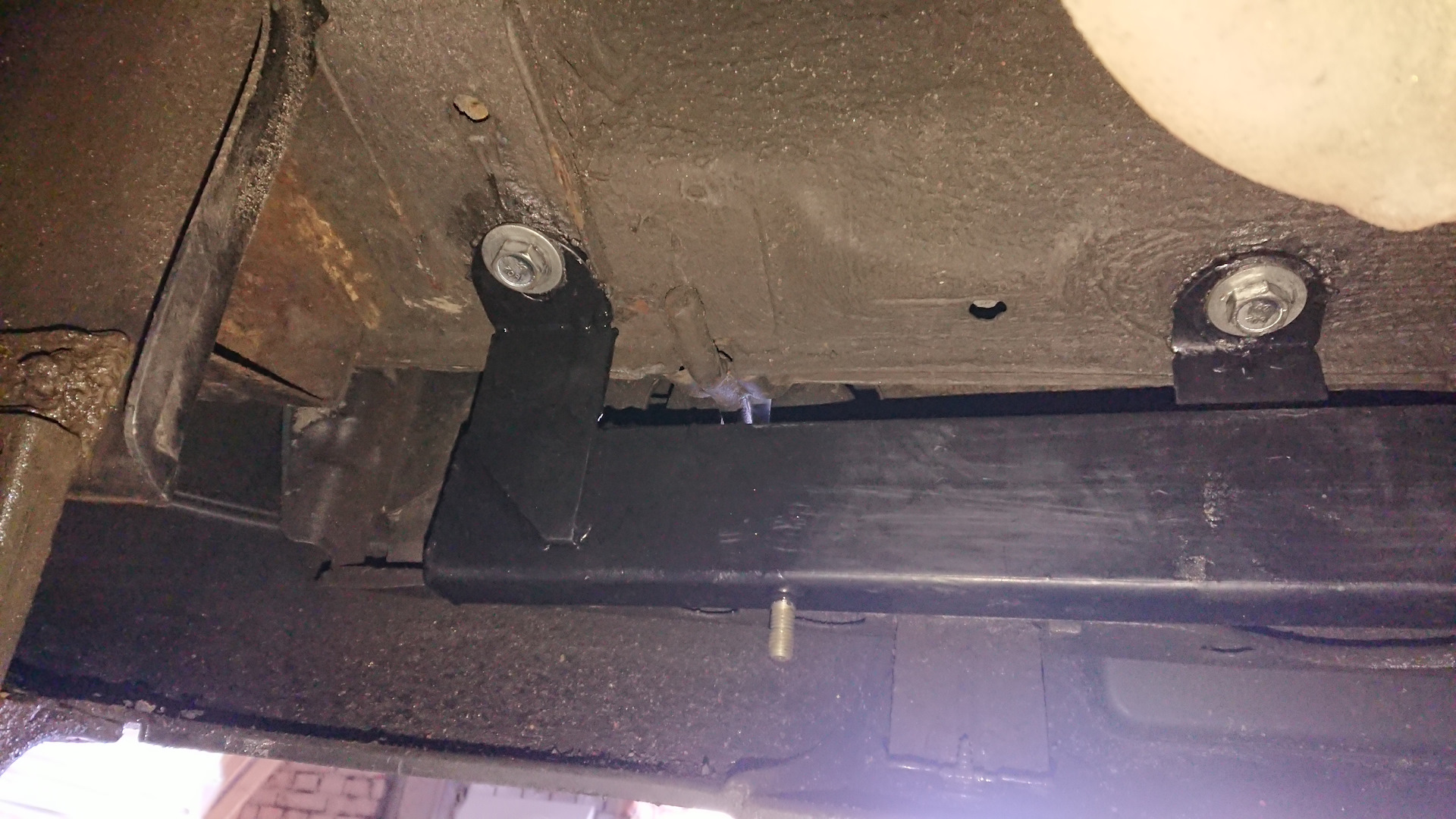

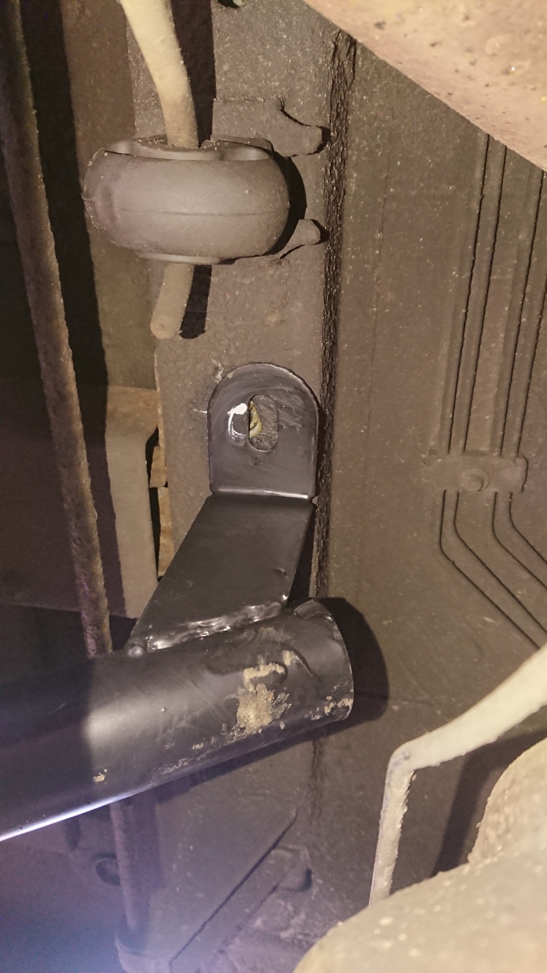

После этого я зачистил сварочные швы, покрасил всё это дело грунтом эмалью по ржавчине и поставил на машину. Встала без особых проблем в штатные места

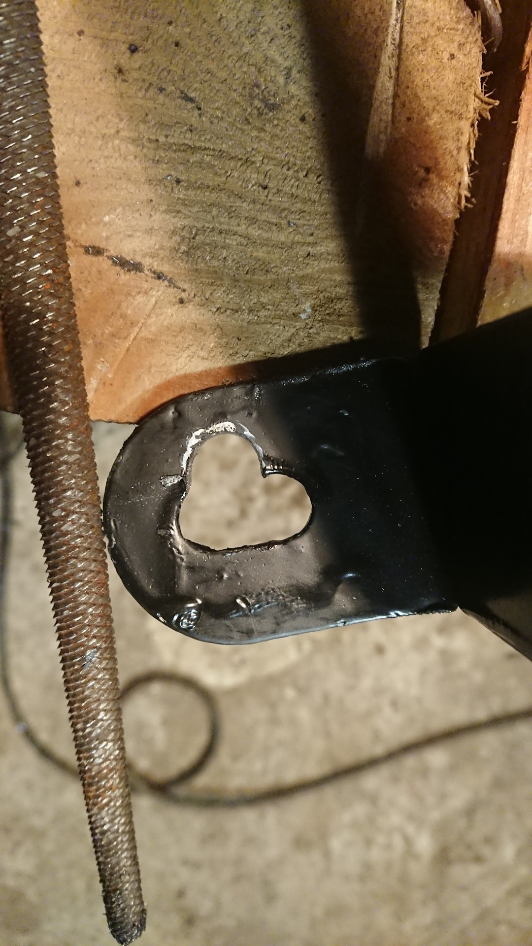

Опять таки сварка, зачистка и покраска… И пошел смотреть под машину. Болты которые ставил я, естественно подошли, а вот заводской крепеж нихрена…
Берем ручной фрезер и делаем, как надо… И так с двумя болтами.

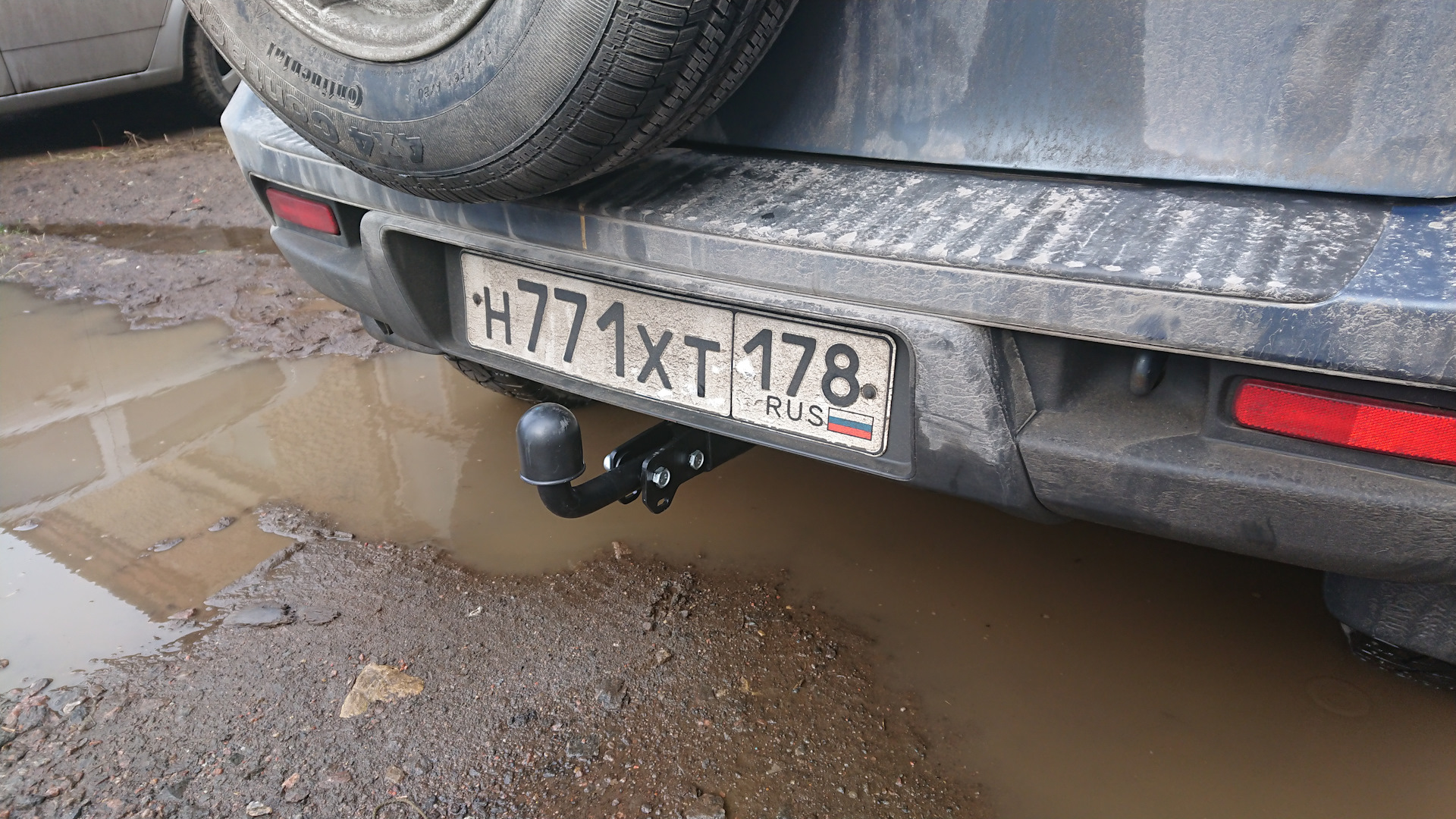

После этого оно влезло ))) Розетку пока ставить не стал, один фиг весной протяну камеру заднего вида. Ну и тогда же защиту бампера придумаю.
Если смотреть в горизонте, колпачек шара перекрывает гос номер примерно на 15мм…
