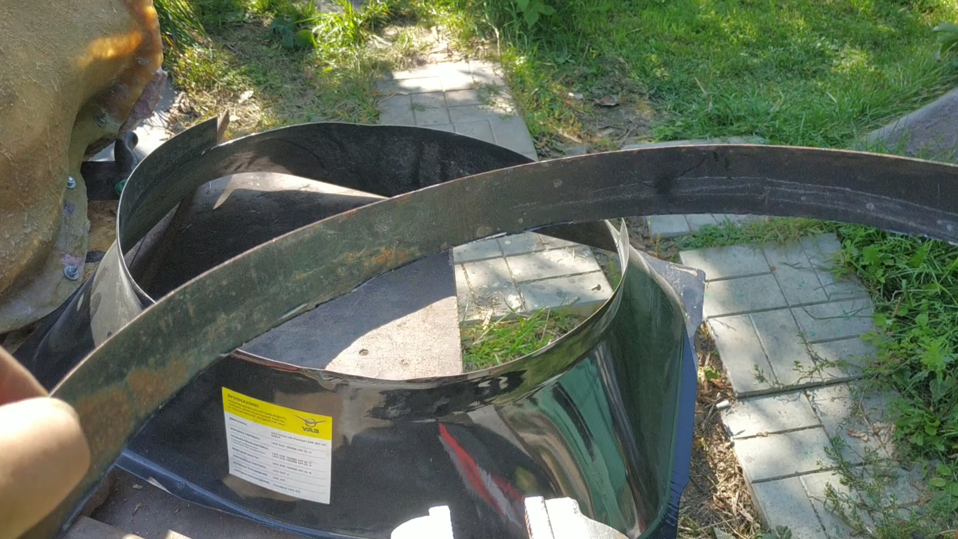

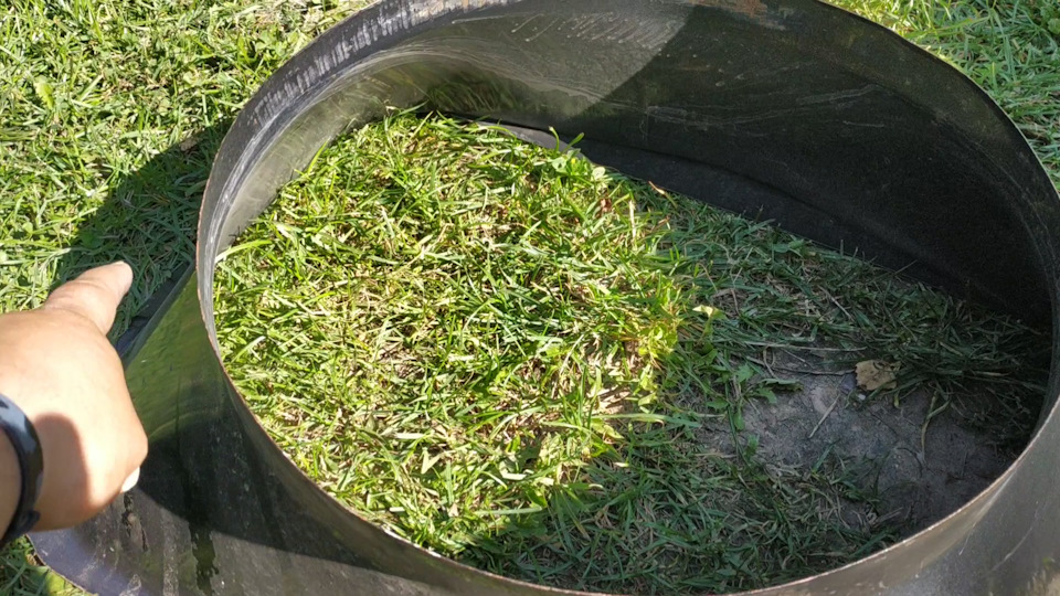

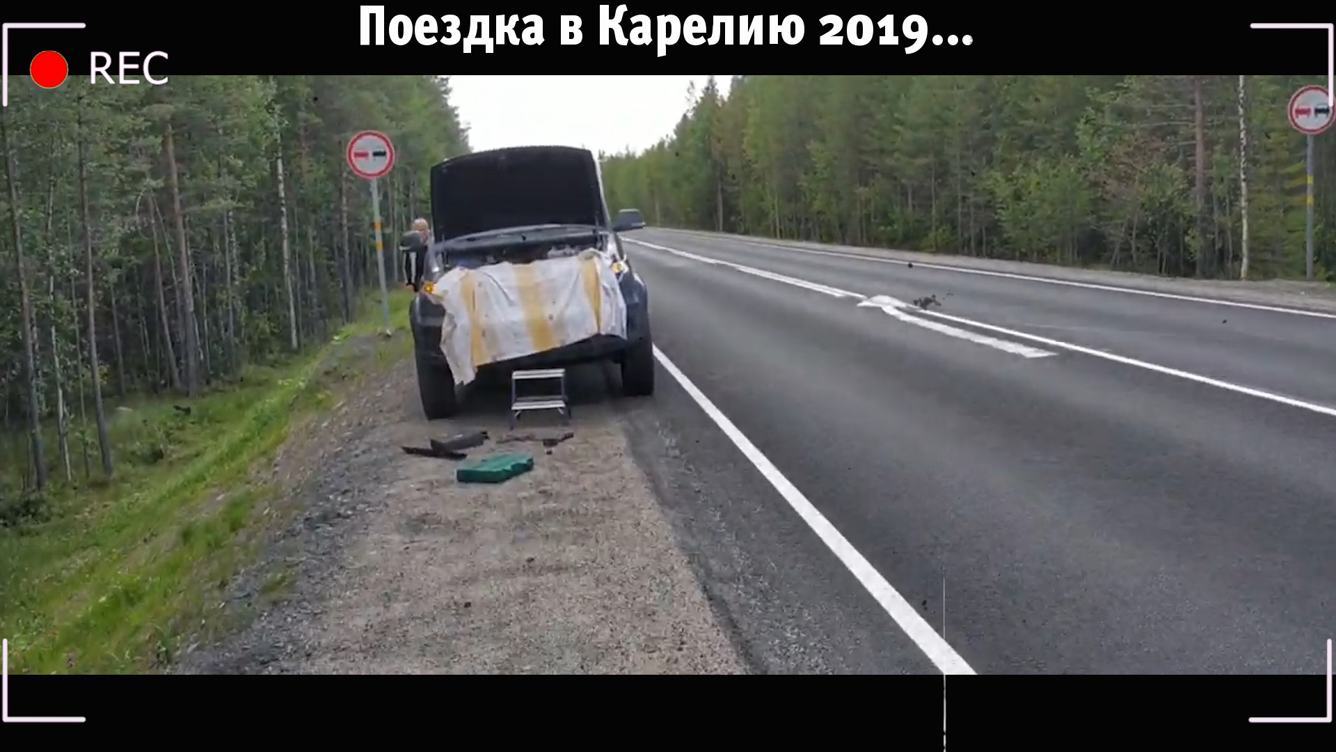

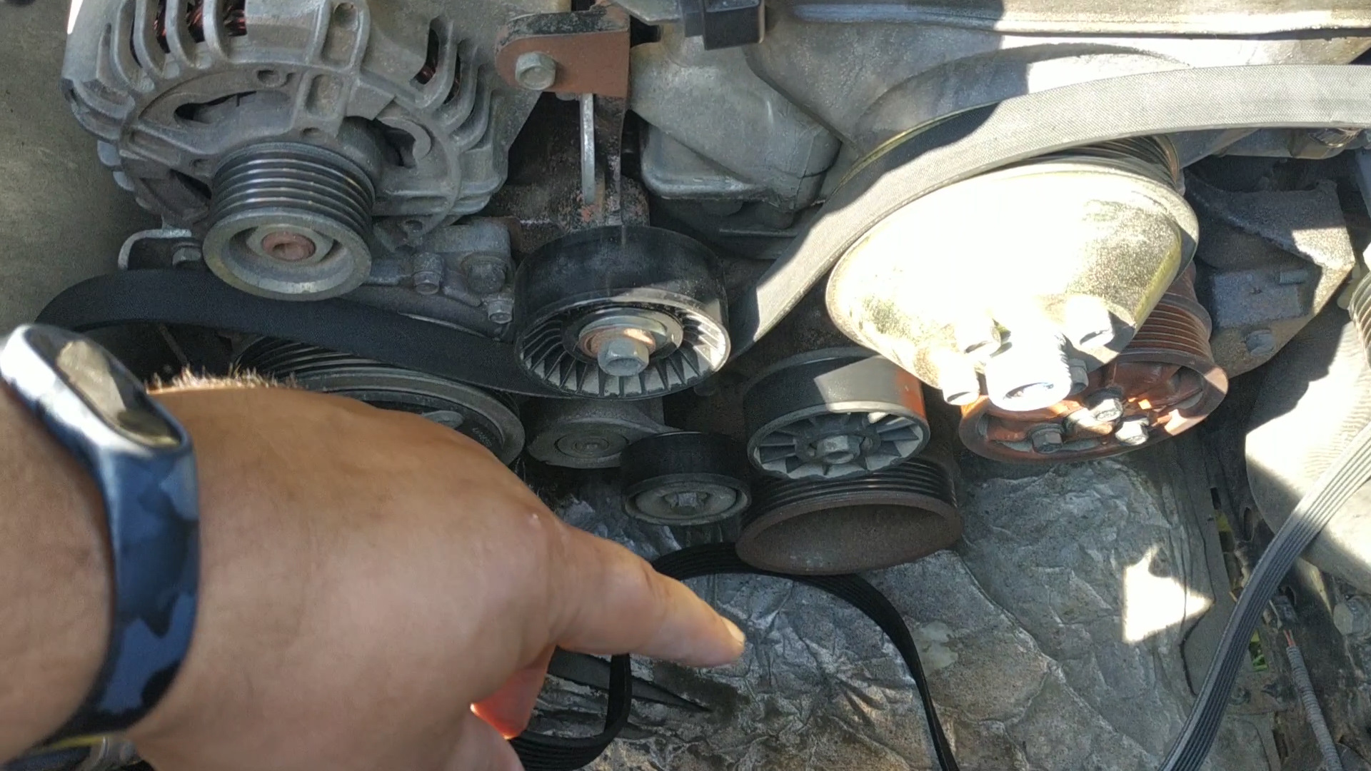

Задумался про пилёж кожуха в тот момент, когда во время поездки в Карелию
заклинил один из обводых роликов, ремень слетел, и без ремня мне не удалось
открутить вискомуфту.
Вся история в этой записи www.drive2.ru/l/538111711945687846/
После этого я сильно обозлился на конструкцию и решил таки устроить обрезание диффузору вискомуфты.
Знаю, сейчас полетят тапки, мол все будет плохо и этого делать нельзя ну прям никак.
Так вот:
Прошло чуть более полугода езды с покромсаным кожухом,
забегая веред, лично я никакого негатива не заметил.
Про страшилки поговорим чуть позже.
После отпиливания застал жару около 30 градусов в адских московских пробках,
покатался чутка по по грязи, потаскал кемпер на понижайке.
Никаких изменений по температуре двигателя.Вообще никаких .
Вообще эта тема довольно заезженая, и на драйве ходит множество споров вокруг
этой истории.
В целом я очень доволен, эта доработка облегчает жизнь сказочно.
Без лишнего геморроя открывается отличный доступ к многим узлам.
А достать упавший на защиту ключ или гайку — это теперь не проблема)
А теперь о страшилках:
Кококо, Поздравляю! Тепловой режим авто нарушен.
Как показала практика — ничего подобного.
В грязи будет забрасывать всю подкапотку
— Ничего подобного, а если в болото нырнуть по дворники, то и с целым кожухом закидает все.
Я лично допускаю что где нибудь в южных регионах в горах
будет перегрев.
Проверить я это врятли смогу, я по югам не ходок, я больше север люблю.
Карелию, Кольский.
Ну вот как то так, я продолжаю наблюдение, буду держать вас в курсе.

Привет подскажи чем пилили болгаркой?
Ей родимой, привет!
У кого какая температура после под резания?)) у меня вот в жару 33 + с кондеем стала в пробках до 95-99 расти(( это много наверное? И на с трассе при 3000 и более оборотах около 93-95 держится(( в былые года особо не пользовался кондиционером, не помню как там все было…
Я уже тоже особо не помню:)
Выше среднего деления иной раз редко редко залезет, по жаре как сейчас в мск.
При кондее конечно.
И при термосе 87.
Особых изменений с "раньше" я не увидел.
Полгода ездил вообще без диффузора. Изменений в температуре не было

Меня отец отговорил пилить диффузор (хотел пополам по горизонтали сделать). И приноровился снимать виску ключом. Правда, зимой не приходилось (и слава всевышнему). А за прошлое лето пару раз менял ролики, две разборки подшипника кондея… Наловчился… Но это исключительно моя практика, не претендует на обязаловку.
Когда ремень на месте это все не сложно.
А вот если убежал, как у нас по дороге…
Прочел ту ситуацию. Мда. Неприятно получилось
Не будь гуттаперчевого другана — полез бы снизу)
Тут были бы и другие варианты. Можно было б новый ремень (или старый, если длины ленты хватает) накинуть на виску и зажать ее… Но это так, рассуждения "после драки"
Пытались "задушить" виску слетевшим ремнем, в четыре руки, с монтажкой и прочими подручными железками.
Скользит зараза, не в какую…
Ключ и молоток, разве нет у тебя?
Есть все, даже кувалду юзали.
Ты без ремня сам попробуй
Недавно на Риге останавливался, у человека ремень порвался на Патриоте, ваще без проблем — кувалдочка и ключ.
Нет одинаковых Уазиков.
В 4 руки пиз.ли, душили виску ремнем — не пошла.
Ещё у него ремень длиннее был, вот ГУРом его натягивать, то ещё удовольствие)))
Да уж это кайфовая процедура 😄

Когда-то давно, помню менял все заводские ролики на ina и ремень с ними.
Помню точно что виску, при этом не снимал -как так вышло -не пойму🤔
Снизу народ извращается, или если руки не как у меня, пролазят, то и сверху можно.
Весь прикол в том, что когда ремень на месте — виску сбить не проблема.
Рукой на ремень надавил, ключем крутанул — все пойдет.
А вот если ремня нет…
Вот тут секас начинается.
Менял ролики и ремень сверху без снятия виски и диффузора. Пришлось так делать, так как виску открутить не смогли даже при надётом ремне и с помощью специально заточенного ключа и молотка.
Это бывает, и не редко.
Лично у меня при надетом ремне, с руки сшибалась гайка.
