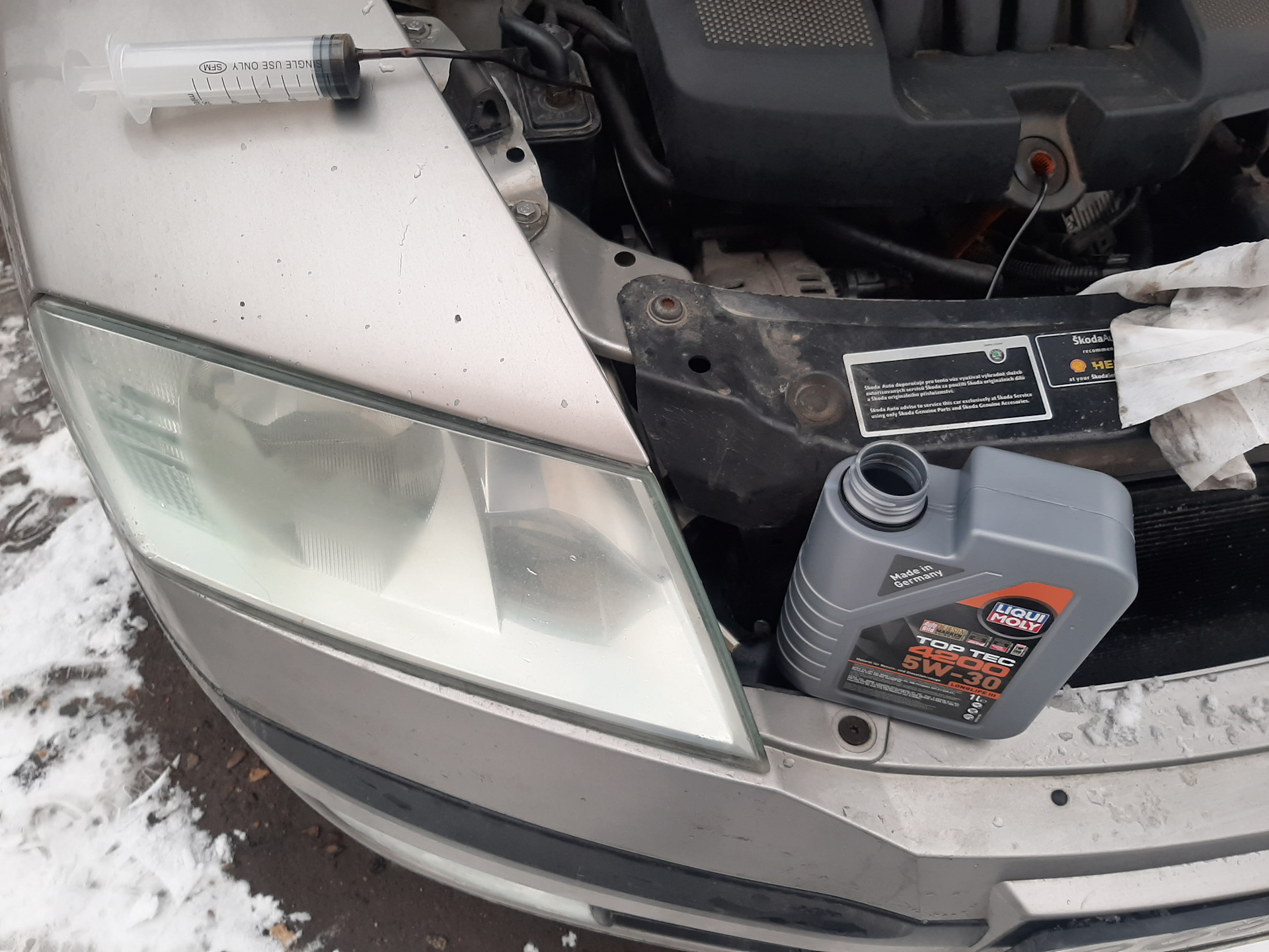

С испугу залил сразу около 800 грамм. Думаю лишним не будет. Завел, вроде ничего. Как начала прогреваться, стало появляться небольшое троение. Немного проехался и обратил внимание, что упала динамика и повысился расход топлива. Решил проверить уровень масла на щупе и понял, что перелил, так как уровень был на порядок выше максимума. Для отсоса лишнего масла решил сделать нехитрое приспособление: приобрел в аптеке капельницу и 5-ти кубовый шприц (если брать больше, то носик шприца не налезет на шланг капельницы). Вытащил щуп, после чего в его вставил в его отверстие штанг капельницы. Причем данные манипуляции провести было очень сложно, потому что отверстие довольно узкое, пришлось повертеться минут 10. Второй конец капельницы натянул на носик шприца.
После этого пришлось долго и упорно отсасывать лишки.
По времени ушло около часа, но мысль о том, что при доливке масла нужно было аккуратно доливать и смотреть уровень, тогда бы всего этого не было, не давала мне покоя.
Мой совет, доливайте масло в мотор мелкими порциями и всегда следите за его уровнем.
P.S.: В конечном счете я слил назад залитое масло и понял, что у меня был нормальный уровень. Видимо после празднования ухода в отпуск не заметил я, что машина была под уклоном, когда проверял уровень.

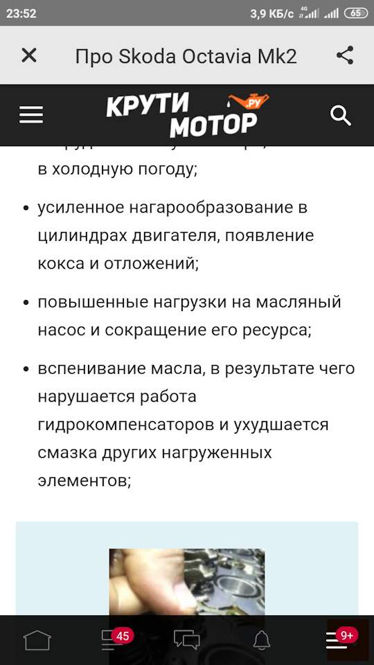

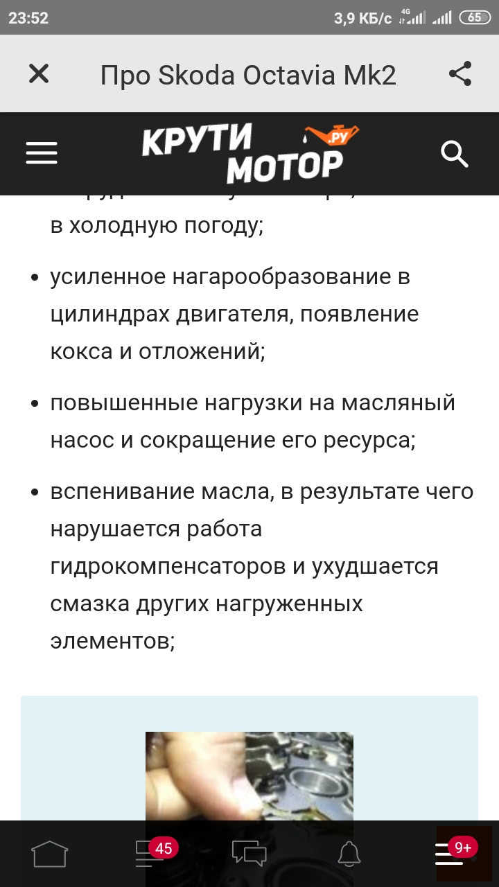

Раскрой тему в инете, поймешь, что не только выдавливание сальников является последствием
Раскрыл и ничего из перечисленных вами симптомов не увидел, если не трудно скинь ссылку на статьи с удовольствием подчеркну для себя что то новое по этой теме.
Плохо раскрываете значит
krutimotor.ru/pereliv-motornogo-masla/
Странно конечно но принял к сведению, благодарю.
Это не странность, это физика )
Жаль что в школе на уроках физики на последней парте в карты резал. Сейчас пришло время пожинать плоды 😀
boogeyman777
как физика связывает перелив масла и повышение давления на сальники до такой степени, что этим сальникам до этого будет какое-то дело ?
boogeyman777
Прочитал с большим удовольствием!
Теперь не согласен с некоторым выложенным:
1. — к чему нагружается масляный насос от перелива масла и это приводит к уменьшению его ресурса — ? Это устройство для создания давления масляной магистрали ДВС. Его можно убить минимальным уровнем масла или вязким маслом. (Перелив ему поух).
2. — ухудшаются обороты от перелива! Ну если же залить ещё 1,5 необходимого уровня. А 800 грамм — ухудшиться только запуск на холодную, дальше его зозбрызкает по стенках двигателя, и будит выдавливать через прокладки, сальники, гнать в угар через рециркуляцию воздуха в двигателе. (Закоксавать двигатель умышленно). Давлениеолжно быть только в смазующей магистрали, а никак в картере от его перелива.
