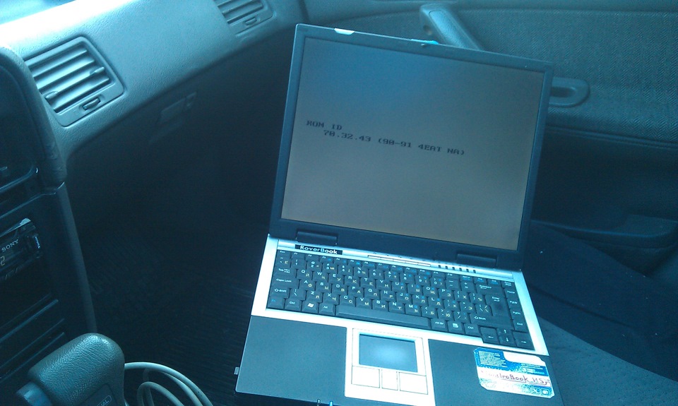

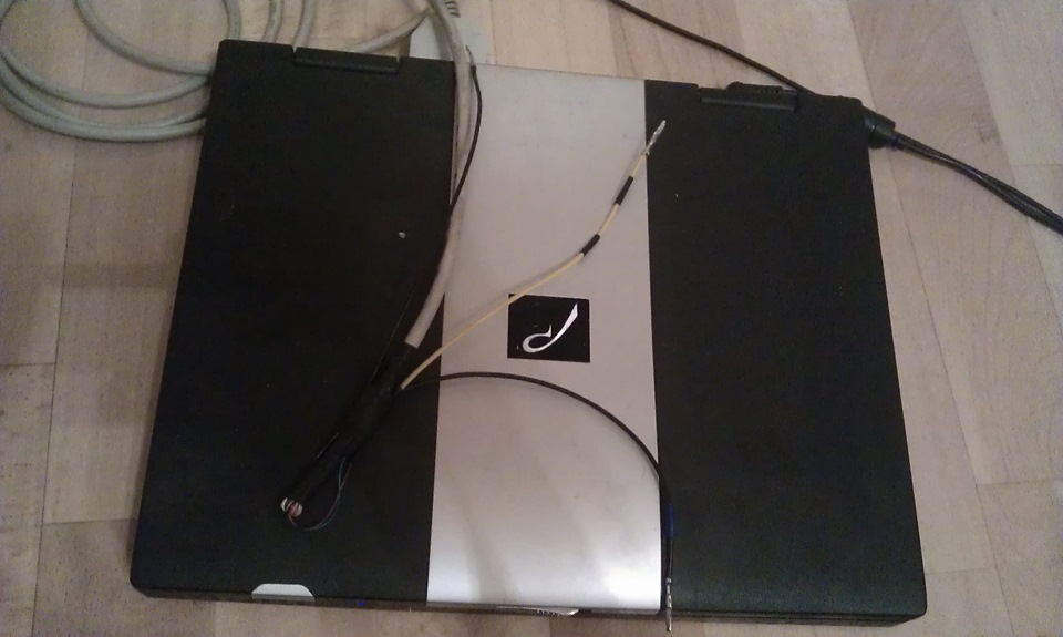

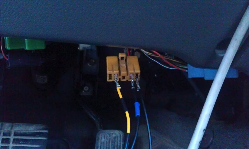

Ну вот… Долго собирался и наконец-то сделал то, что хотел сделать очень давно ещё :)))
Вот здесь подробная инструкция по подключению ноутбука к Subaru Legacy первого поколения SPFI, MPFI, MPFI-Turbo.

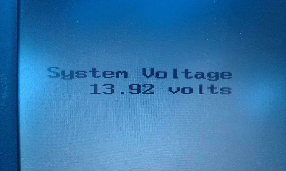

А теперь собственно что показывают датчики на холостых оборотах:
Там где я подумал про давление во впускном коллекторе — это не то, это давление турбины, у меня соответственно никакой турбины нет :)
После 4:44 минуты я начинаю нажимать на педаль газа.
Остаётся найти виновного из всех этих датчиков в повышенном расходе топлива! :))

использовал адаптер Usb to Rs232 ttl converter
но скорей всего прийдется собирать с усилителем схемку простую… потому что не заработало :(
Через адаптер там ничего не получится насколько я помню, там именно LPT напрямую нужно использовать. Но это, что касается первого поколения. У второго ещё не было OBD2?

Привез свой старючий ноутбук из дома ))) IBM R40e ))) И там есть лпт )))
Осталось мелочи — машину заставить сначала работать )))
Не обязательно. Можно просто зажигание включить, датчики уже должны показывать
Ну теоретически да…но я щас даже к разъему не подлезу ))) Вод. дверь завалена запчастями ))) Я ж на ремонте )))

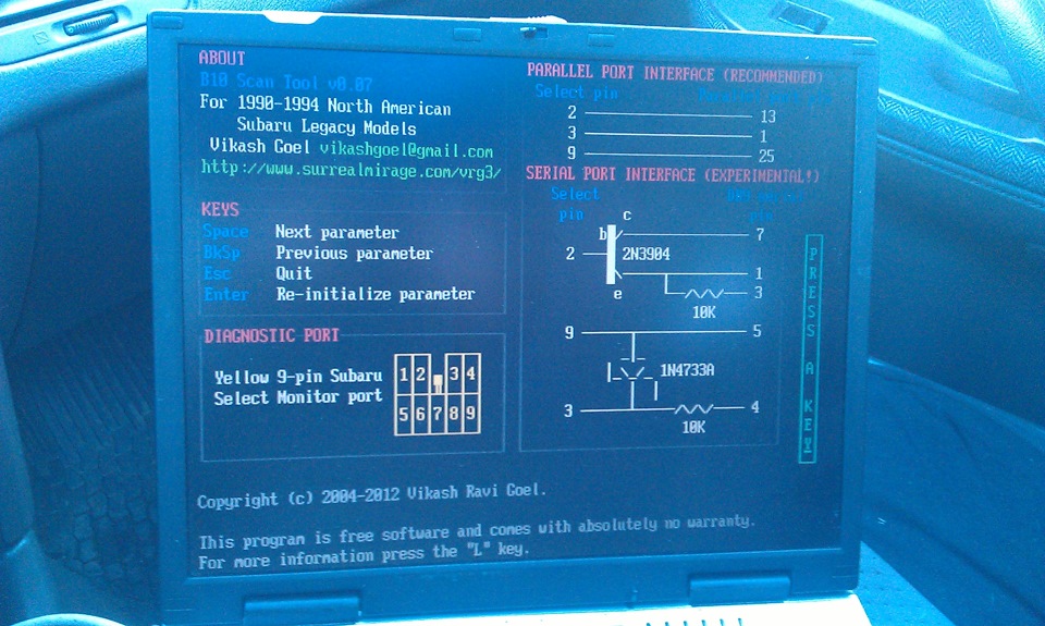

Вот ты ценную тему нарыл. Надо будет подумать. Может МК подключить к этому разъему? Ардуино колдуино. Жаль что зима… Летом надо все это делать )
Самое главное о чём говорит разработчик — это однозадачная операционная система должна быть. Короче только DOS.
Не знаю под Ардуино или Распберри можно что-нибудь загрузить кроме UNIX-подобных ОС… У меня кстати малинка (Raspberry Pi) валяется, с появлением субы она отошла на второй план :D
DOS не DOS, протокол бы обмена узнать. У тебя на фото с монитора есть схема для COM порта — это хорошо, но жаль нет софта под винду. COM порт можно иммулировать на USB через микросхему согласования уровней. Софт бы под винду?
Разработчик пишет, что под 95-й или 98-й вынью можно запускать, так как они нихера не многозадачные :))))
А попробуй в режиме дос из под винды запустить
Alex01977
ssm протокол
SSM1?

потому что у ssm протокола скорость обмена данными 1953 бод, что мало для одновременного мониторинга за несколькими датчиками
Тем не менее сканер в автосервисе показывает несколько датчиков одновременно…

Там ничего сложного. Я залил образ с того сайта на дискету, сделал чтобы ноутбук грузился с дискеты, сразу запускается софтина. Сидишь пробел жамкаешь и enter'ом застревающие данные обновляешь, потом они сами обновляются уже в реальном времени…
