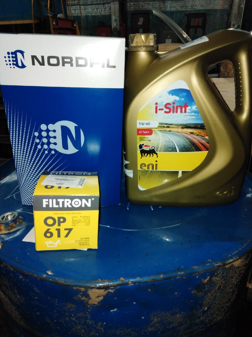

Ну делать нечего, купил литруху на долив и стал читать умные форумы. Предварительным решением было проведение ТО по следующей схеме: 5-минутная промывка в движок-промывочное масло-свежее масло. Ну сказано-сделано. После этого стал наблюдать за динамикой расхода масла каждую неделю. Следил, следил, а расхода то нет (ну вернее почти нет, к следующему ТО конечно вылезло где то 0,7 литра на 7500 км). Тут то я обрадовался до усрачки, так как незадолго до всех симптомов у меня посыпался кат, и я боялся что двигатель хапнул этой злосчастной пыли. Ну думаю нихера я моторист от бога, все уладил, можно гонять дальше. Следующее ТО совпало с подготовкой к поездке на море. Поменял фильтра, сменил маслице и стартанули. Приехав в Крым (1500 км), я первым делом посмотрел уровень масла. Тут я немного опечалился, так как по щупу не хватало чуть больше половины (около 600 гр). Ну это было не смертельно, так как остатки с ТО я взял с собой. И тут меня осенило, что перед этим масло жралось не таким темпом, потому что я ездил преимущественно по городу и движка не крутилась до высоких оборотов. В итоге приехав в город я взял литр масла на долив и стал ждать, когда же я выкатаю оставшиеся 4000 км. до следующего ТО. Почитав множество статей на Драйве решил не списывать пока движок в утиль, а перейти на более густое масло. Выбор пал на Eni i-sint 5w40. Так же закупил фильтра (оригинала в наличии не было, а хотелось сделать все на этих выходных, поэтому пришлось брать из того, что было, масляный Filtron OP 617, воздушный Nordfil AN1024.
Все поменял, масло старое удалил по максимуму (ну насколько это было возможно). Далее будем наблюдать. Из того, что заметил, пока ехал до дома, это то, что изменился звук работы двигателя. Раньше, под нагрузкой, где то около 3-4 тыс. оборотов двигатель издавал какой то неприятный клекот. Объяснить сам звук не могу, но создавалось впечатление, что сейчас что-то отъебнет (простите мой французский). Сейчас же звук стал погрубее, более похожим на работу ДВС на высоких оборотах.

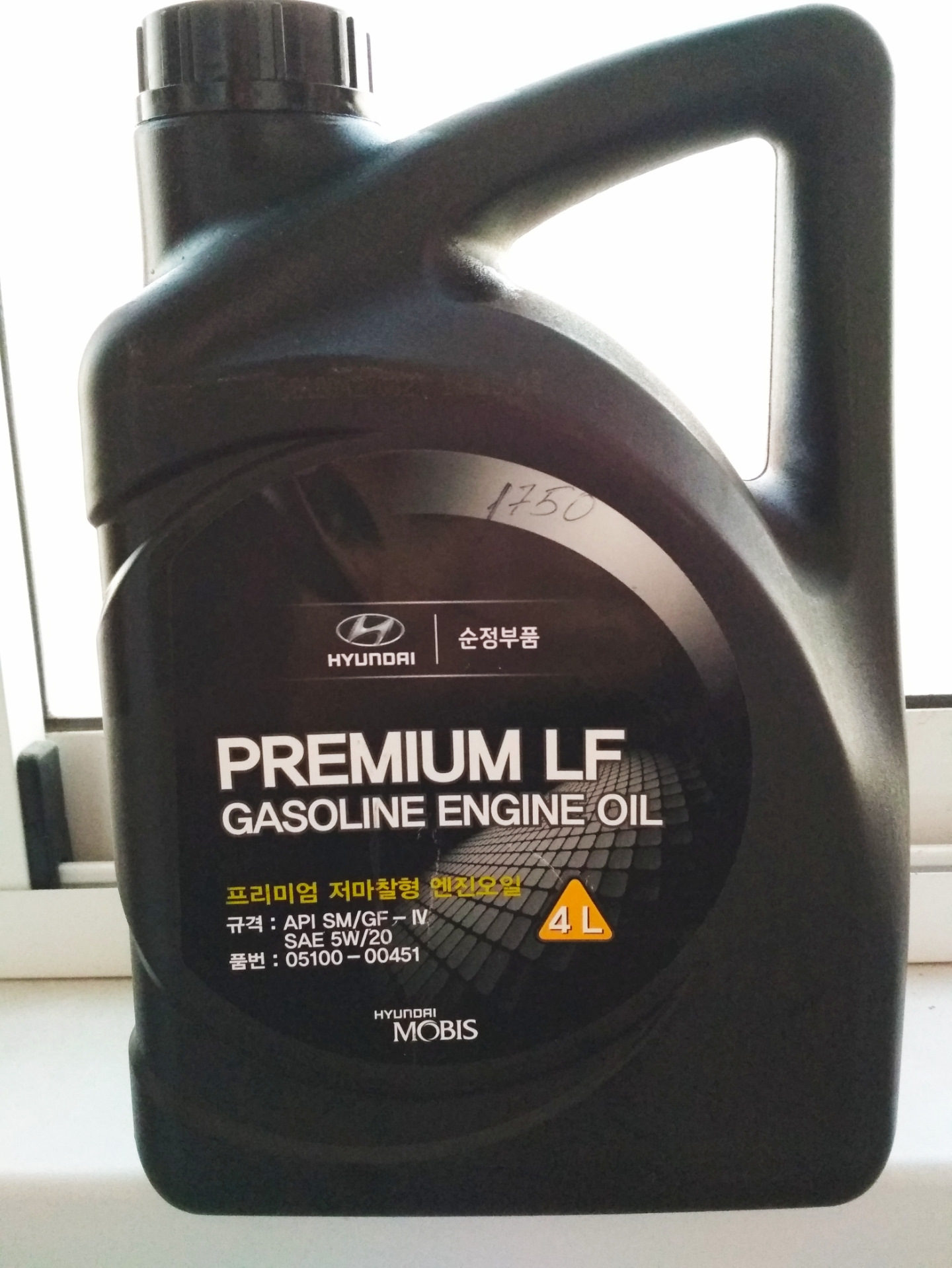

Масло 5W20 "оригинал"
Сколько уже на эту тем у говорено и писано, но нет… всё равно есть люди с отсутствием логики и понятий в ключе здравого смысла.
Такое масло — вода — рекомендуется в целях "лучшей экономии топлива", это в районе 2% — больше не получится по целому ряду причин(тема отдельного разговора)
И если в новый мотор, с конвейра, ещё как то можно лить воду, в мотор с хорошим пробегом лить ЭТО — преступление…
Чем руководствуются люди когда заливают воду в мотор ? Мне непонятно . .Вода — эта конкретно — слабо загущена, имеет повышенную испаряемость и высокий расход на угар именно потому что это масло ЖИДКОЕ. Прочность маслоплёнки у него минимальна поэтому оно годится только для размеренной неспешной езды, без раскруток мотора на разгонах-обгонах.То есть на фактически самых экономичных режимах.

Что касается масл "Eni i-sint 5w40" ещё одна ошибка .Это масло без молибдена, а он(молибден) в наш мотор очень желателен потому что у нас сразу 4 конструктивных момента
1 Толкатели в приводе клапанов, т е зазоры и ударные нагрузки, особенно, если зазоры в ГРМ больше оптимальных(как у меня на выпуске, но такая сборка…), сравните с гидрокомпенсаторным приводом где зазор отсутствует. там стабильный клин даже на ХХ.
2 Цепь в ГРМ, причём пластинчатая, ( а не роликовая, ) поэтому в шестернях ГРМ в зубьях не качение а скольжение, что не есть хорошо и в оси звеньев, моли опять же, желателен.
.3.Постели распредвалов в теле ГБЦ, поэтому в случае задиров постелей либо менять голову либо… серьёзный ремонт с напылением и восстановлением размеров
4 Облегчённая поршневая и уменьшенные шейки коленвала. При достаточно большой мощности, литровой в том числе, серьёзные удельные нагрузки и контактные давления — это особо актуально тем кто ездит на высших передачах при малейшей возможности. на грани продавливания клина.
В общем молибден! Всё что без него (или другого моификатора трения)) не могу назвать хорошоим продуктом.Эстеры…да, но стОят чудовищные деньги и в этом сегменте их мало кто льёт а маслА с AN пока ещё в стадии зачатия.

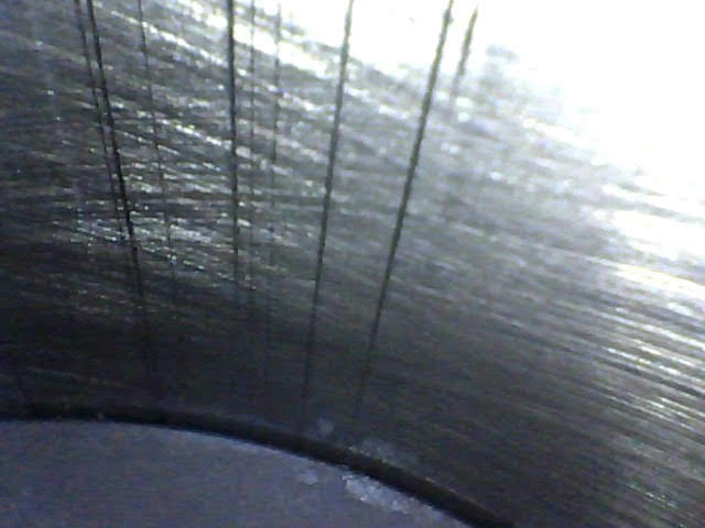

поршня в низ эндоскоп в помощь, можно с этого начать, по свечам можно определить маслосьемные колпачки это или поршневая, а может и купе все в месте
Это как так можно определить по свечам, откуда масло?
Ну если расход не большой с колпачков то сложно понять, резьба вся в масле обычно . Это 100% но сложно вычислить если расход небольшой, но должно быть сухо в колодцах
Не понял. . В чем считаете, должна быть разница, при попадании масла через маслосъёмные колпачки, или вот к примеру через такие царапины?
По делу. . В Орле есть хороший специалист, с эндоскопом, потребуется, пиши- это к владельцу авто
Вскрытие покажет, смысл гадать? Задиры, кольца, маслосъёмные колпачки, засраный движок, клапана… Лучше один раз глянуть и всё увидеть.
