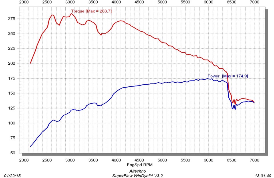

Неделю назад мы сняли стенд чтобы откатать несколько опелей, конечно же Астр:) двигатели разные, с чипом и без, с разными вкусняшками на борту. Все что чипованное было естесна нашего производства. А как же иначе:)
1.4 был на 95-м бензе. Это для тех, кто волнуется можно ли лить пятый или восьмой всегда.
Первым откатали 1.4Т. Чип madcat_customs Stage 2, даунпайп, мидпайп, интеркулер сток. Итог 281 момент и 174 лс

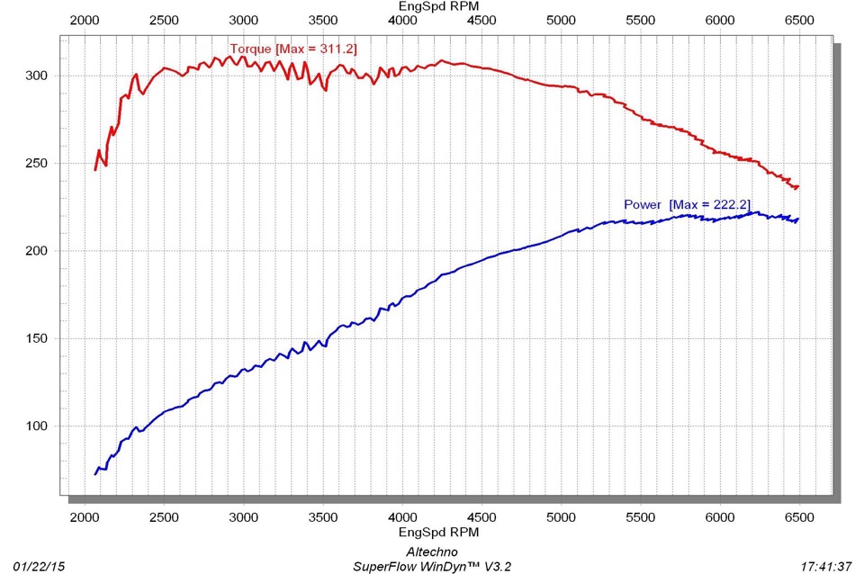

Второй откатали 1.6Т. Чип madcat_customs, даунпайп с заужением, мидпайп, интеркулер.
К слову с интеркулером результаты были одни и те же от замера к замеру.

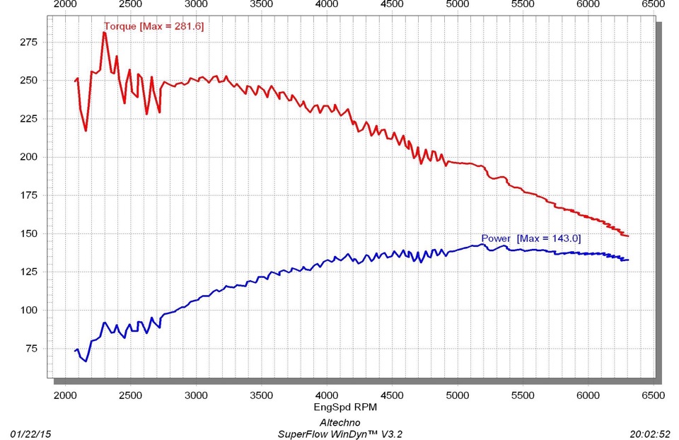

Третий был 1.6 sidi. Сток. Вот тут вооьще лол. На стоке у сиди 140лс. Так что не удивляемся, что их объезжают.
Результаты своего замера пока не выкладываю. Турбина отработала как надо, а вот пару стоковых элементов подкачали и пока что на заявленные лс не вышли. Так что ждем продолжения.

судя по графику у тебя с системой зажигания что-то не так, например, с катушками

Каким образом на 1.4т чип дает такой прирост? поднимаете давление турбины?
Меняем калибровки
Leksandr-P
Это старый график, сейчас последний замер 187 лс 300 момент

Здрасти! 1.6 т после чипа сколько выдает?
Привет. 210

А графики на SIDI с твоей прошивкой?
сток, но уже допилили, поехала)

200 лыс на маховике реально на стенде снять в вышеупомянутом конфиге?
Нет конечно
Этот двиг дристанет точно
а есть уже прецеденты? Вот 200 сил у SIDI, да и в стоке у него 160 показало: www.drive2.ru/l/3677399/?page=0
да и пару тюнинговых контор готовы его насторить под схожие показатели.
не пойму, там действительно всё так плохо или есть надежды…
хотел жене на лето слегка взбодрить астру…
Этот мотор нельзя померить прогой. Это все недействительно. Только стенд.
Сыпятся эти движки.
Сделать в рбщем сделаем без проблем. Но только на стенде сразу

Прецеденты были. Возможно партии какие-то были
CruiseMissile
Там в стоке-то 145
Блин… неужели у меня 140 лс на 1.6 sidi? Делали по отзывной прошивку
Не понятно, на каком бензине 16XHT был.
Возможно, что на 95 он у тебя и 140 выдаст.
