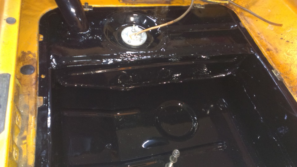

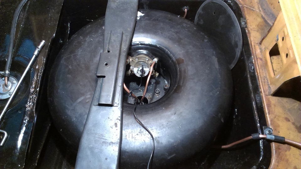

Пришла в голову мысль поставить газ- но дилемма не хотелось лишаться запаски.Был придуман следующий финт ушами:
было куплено 2 бака из них сделано корыто, куда ложиться торроидальный баллон на 32 литра и внутри маленький бак на 8 литров для запуска с датчиком топлива .запаска ложиться на штатное место.

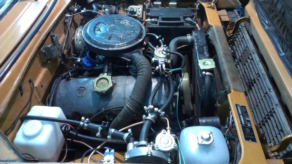

Редуктор установлен так, чтобы не делать лишних дырок в кузове.

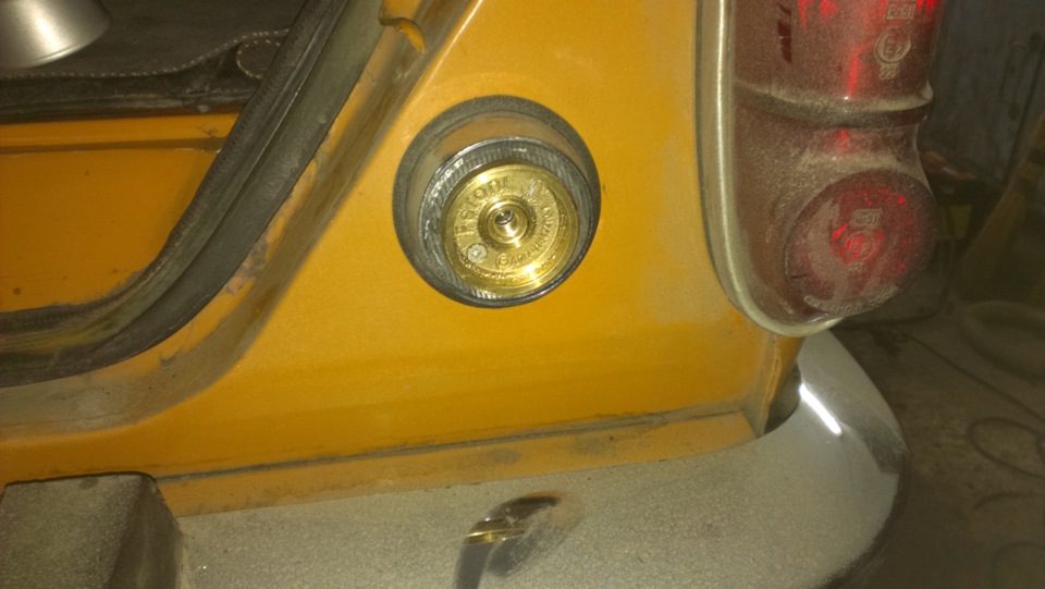

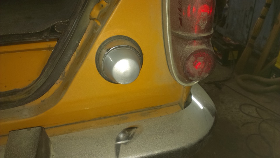

Поставил заправочный клапан, замаскировав его под фонарь заднего хода.сам фонарь планируется поставить под бампером прямоугольный.
Газовое со всеми потрохами -1300 грн
баллон 700 грн
Добавил фото с баллоном.

Самое крутое решение что я видел! а баллон намного выше верхнего края бензобака получился?
кажется именно такие.
а какие параметры баллона? 57см\17см?
разве есть баллоны 17 см в высоту? они вроде все 180 минимально

У меня такая же задача была, куда всунуть баллон. От бензобака избавился полностью, вместо него тор на 56л.
а когда холодно?запускаться как?
поэтому был выбран такой вариант.

пропан?
