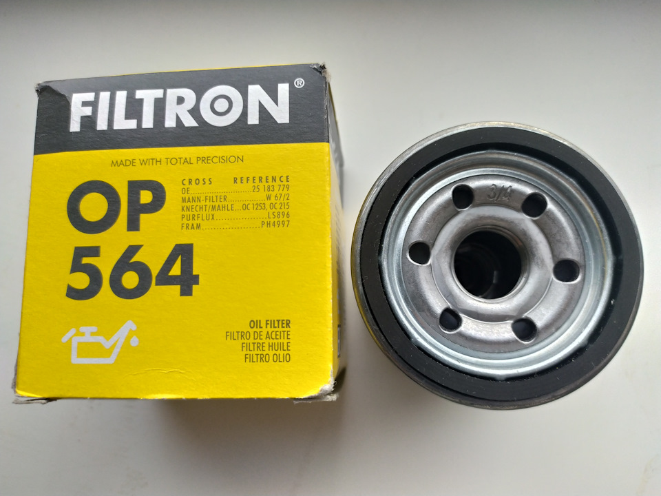

Снова мучает вопрос выбора масляного фильтра чтоб не тёк из под уплотнения.
Когда то давно mtz посоветовал украинский альфа фильтр Af263. Закупил их тогда штук 5. И как знал. Теперь их нет.
Кто какие использует и текут ли они?

OG524 GOODWILL тоже потек сразу после замены масла
Удивительно, сейчас пробег у меня 287 тысяч — фильтр тек за все время только один раз, да и то от того, что плохо закручен был… Ставил всегда только оригинал.
кузов помню делался. а движок?)
кольца залегали на 75 тысячах, соответственно руки дошли только на 160 тысячах, но цилиндры не точил, так что считай там все по старому. Но фильтр, Карл? Вообще читал, что у многих с ними проблема — видимо был косяк на производстве.
Наверно привалочная поверхность имеет какой то дефект из за этого и течет. Себе старался ставить только оригинал от GM, но вот последнюю замену поставил себе фильтрон. Накатал уже 2 тыс после замены все с фильтром нормально
возможно…попробую помониторить этот момент в след замену)
Фильтрон не течет. Вообще проблем нет. По цене норм, дешевле стоить может только снег на улице, на таких вещах как фильтр глупо экономить
Про экономию речи вообще ни шло. Важно чтоб не тёк.
Что я только не ставил, ни тек не один, течет либо не затянул либо привалочная плоскость повреждена.
Ну сам мтз подтвердил что есть такая проблема.
хз… 2 машины как там может течь не понимаю. Там система как на американках сантехнических, если плоскость прилегания ровная, гладкая без повреждений, и соответственно у фильтра все в порядке — течь принципиально не должно. Если течет, значит что то не так. Нужно проверять. У меня все ок.
Манн, но первый раз слышу что вообще текут филтры, у меня 1 раз тек после замены, на бесте, залез под капот, подтянул и все ок
FILTRON OP564. Не самый дорогой, но и не самый дешевый. Зато не течёт)
Манн, все хорошо! А почему текут у вас? Что не так? Там так то резинка, поджал чуть от руки (ну чтобы открутился) и всё.

Были два новых Фильтрона (брал на запас), выкинул, потому как обратный клапан не держал, причем на обоих. Поскольку есть еще и Шкода Октавия и в запасе два-три фильтра на нее. Поставил от Шкоды ВАГовский фильтр 04E115561H.Размер приблизительно такой же. На нем кольцо побольше в диаметре, чем на Матизовском фильтре, но ширина фланца позволяет установить. Кольцо квадратного сечения, а не круглого. Применяю уже несколько лет. Проблем подтеканием и выдавливанием масла нет
В мае буду 4-й раз брать JAPKO OC217, 9 см.
Лучше фильтры брать с резинками с прямоугольным сечением чем с круглым. Первые понадёжнее будут.
Сегодня менял масло, поставил фильтр MANN . До этого стоял Parts Mall ( Корея ) — говно редкостное . Проблемы у него были с самого начала . Он не держал дренаж масла, то есть масло из магистралей уходило в картер после остановки двигателя . Не сразу, а в течении суток . Картина такая, заглушил мотор и если заводишь его в течении пары часов, то маслёнка гаснет как только схватывает, а если постояла машина дольше, то маслёнка горит пару секунд после старта . Уровень масла естественно так же плавал . Когда снял его, то естественно провёл патологоанатомическое исследование фильтра . Ситуация плачевная, противодренажный клапан из резины как с презерватива, фильтрующий элемент из говенной бумаги . Но больше всего поразил перепускной клапан . Он из дубового пластика и заклинивший наглухо . Верней не заклинивший, а он тупо одного диаметра с колодцем и просто физически не мог по нему перемещаться .
До него, стоял фильтр WIX . Отработал без нареканий . Так же был разобран после замены . Там картина была другая . Все клапана из резины отличного качества, фильтрующий элемент из вискозы, что в разы лучше бумаги .
Сегодня, когда покупал масло и фильтр, то хотел взять WIX, так как мне очень понравилась его работа, устройство и используемые в нем материалы . Но их не было, а продавец порекомендовал мне MANN (130 грн. ) . Ценовая категория выше, чем WIX ( 90 грн ), а уж тем более, чем у Parts Mall ( 60 грн. ) . Будем надеятся, что отработает свой срок без нареканий, а после — естественно вскрытие и оценка .

Фильтрон или оннури, оба не текут, но фильтрон по солиднее будет!
А мне в магазине говорили, что фильтрон это самый нижайший ценовой сегмент и качество соответствующее… Не берусь утверждать, но сам беру третий снизу по цене продукт.
Самому попадались негативные отзывы на фильтроны, но их минимум, и они старые) Может так раньше было…

После подтекающего в мороз оригинала перешел на такой SCT SM160
И все сухо?) я брал и ман. Но он тоже тек(
Угу
Green-86
SCT SM160 ставил, все ок. Дешево и сердито.
Filtron ставлю. От замены до замены не течет.
плюсую, всегда на все машины ставим фильтрон, и все нормально, да и стоит он дешево.
