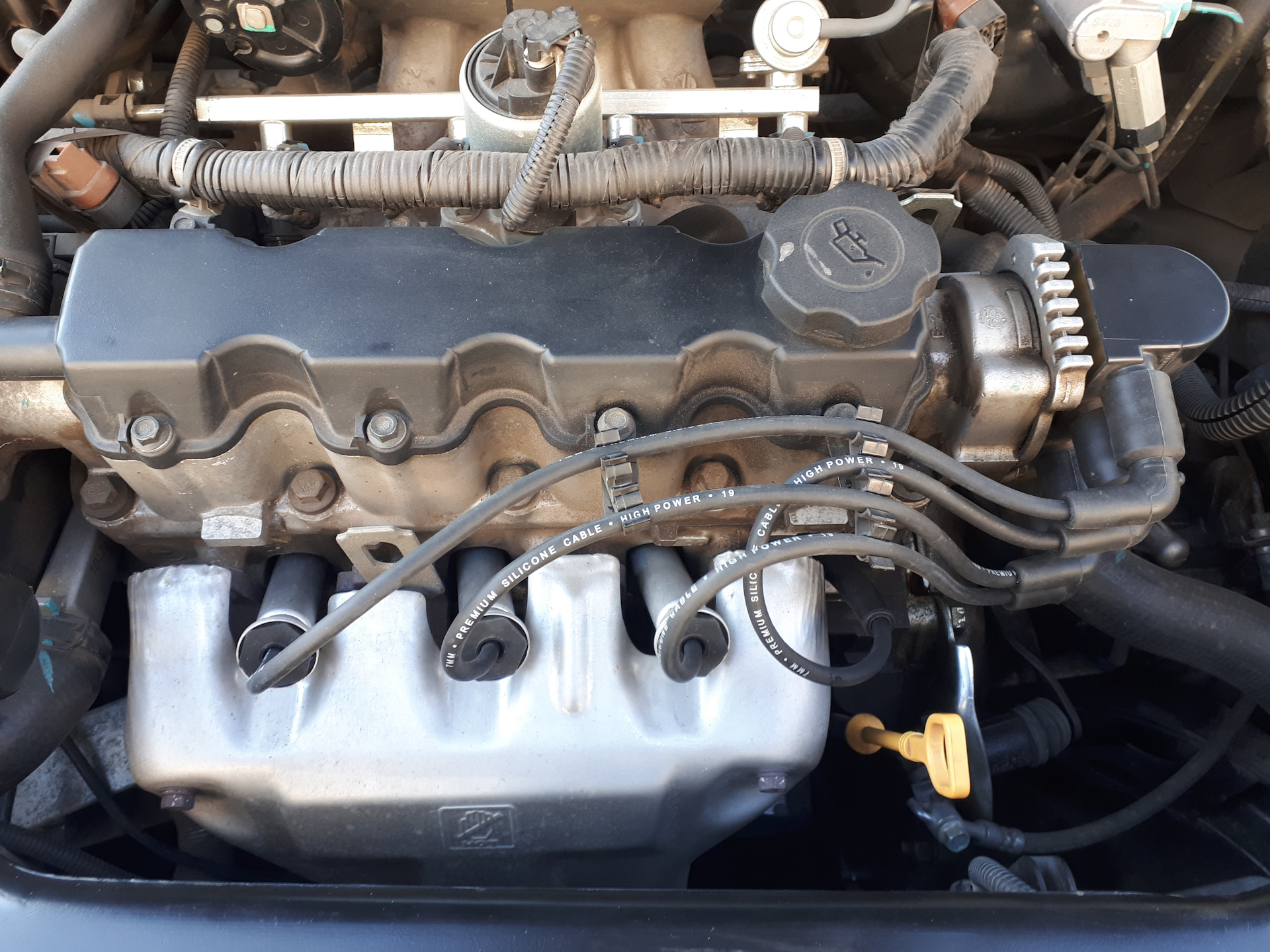

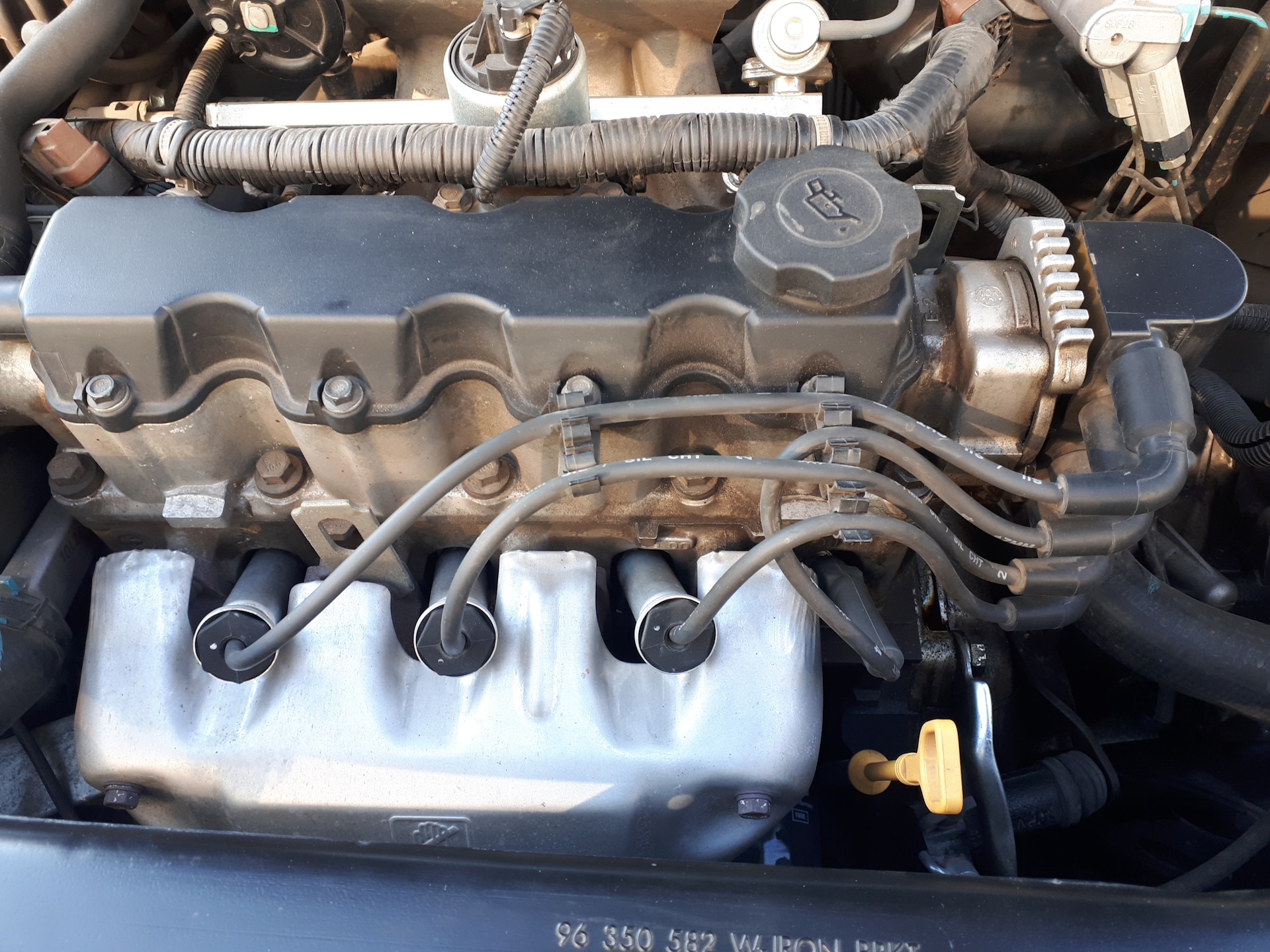

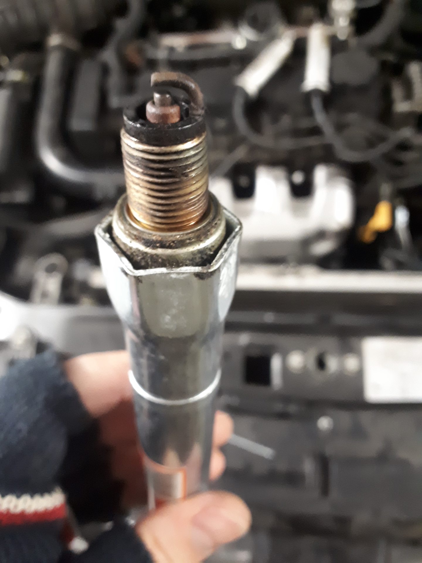

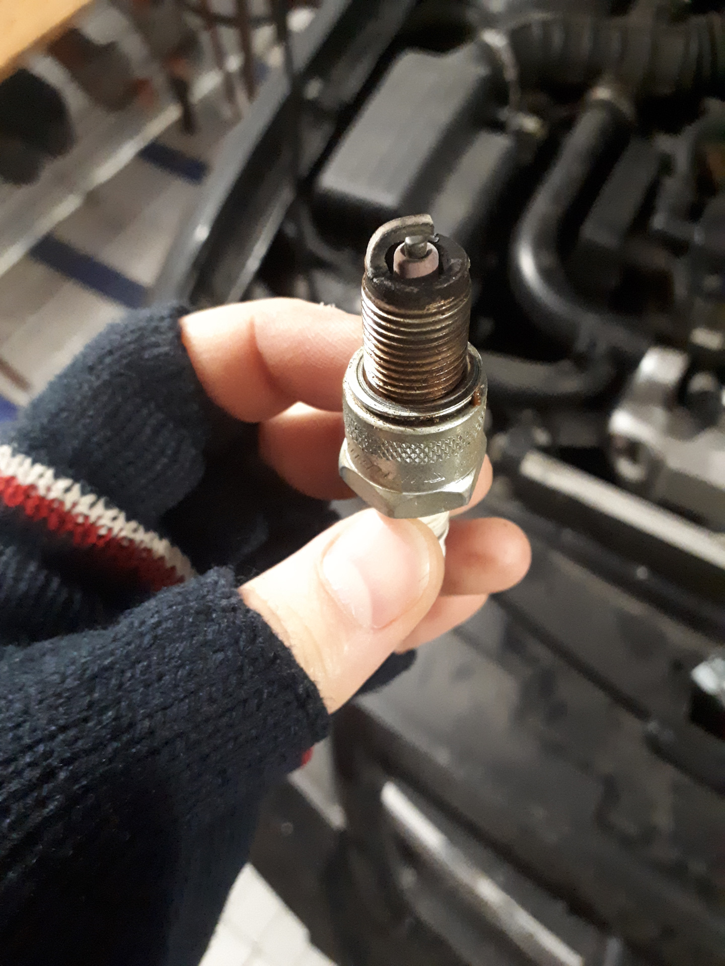

Зима у нас выдалась бесснежной и теплой, поэтому первую попытку открыть "летний" сезон я исполнил еще в первой половине февраля, НО закон подлости никто еще не отменял, и как только я вытащил машину из гаража пошел снег, которого за всю зиму выпало раз в пятьдесят меньше, чем в этот промежуток времени. Шел снег почти две недели, еще и подморозило, так что ни о каком выезде на дорогу речи не шло. Оказался в этом неожиданном зимнем снегопаде и плюс. Я смог разобраться с проблемой, начавшей меня откровенно мучить еще в конце предыдущего сезона (если подумать, то все началось гораздо раньше). Уже довольно давно появилась некая "овощность" в работе мотора — неуверенный запуск и набор оборотов, плавание оборотов холостого хода и т.д. И вот в конце сезона 2019 пошли пропуски зажигания, машина дергалась, особенно при повышении оборотов и т.д. она просто отказывалась ехать. На этом я, собственно, и завершил прошлый сезон. …

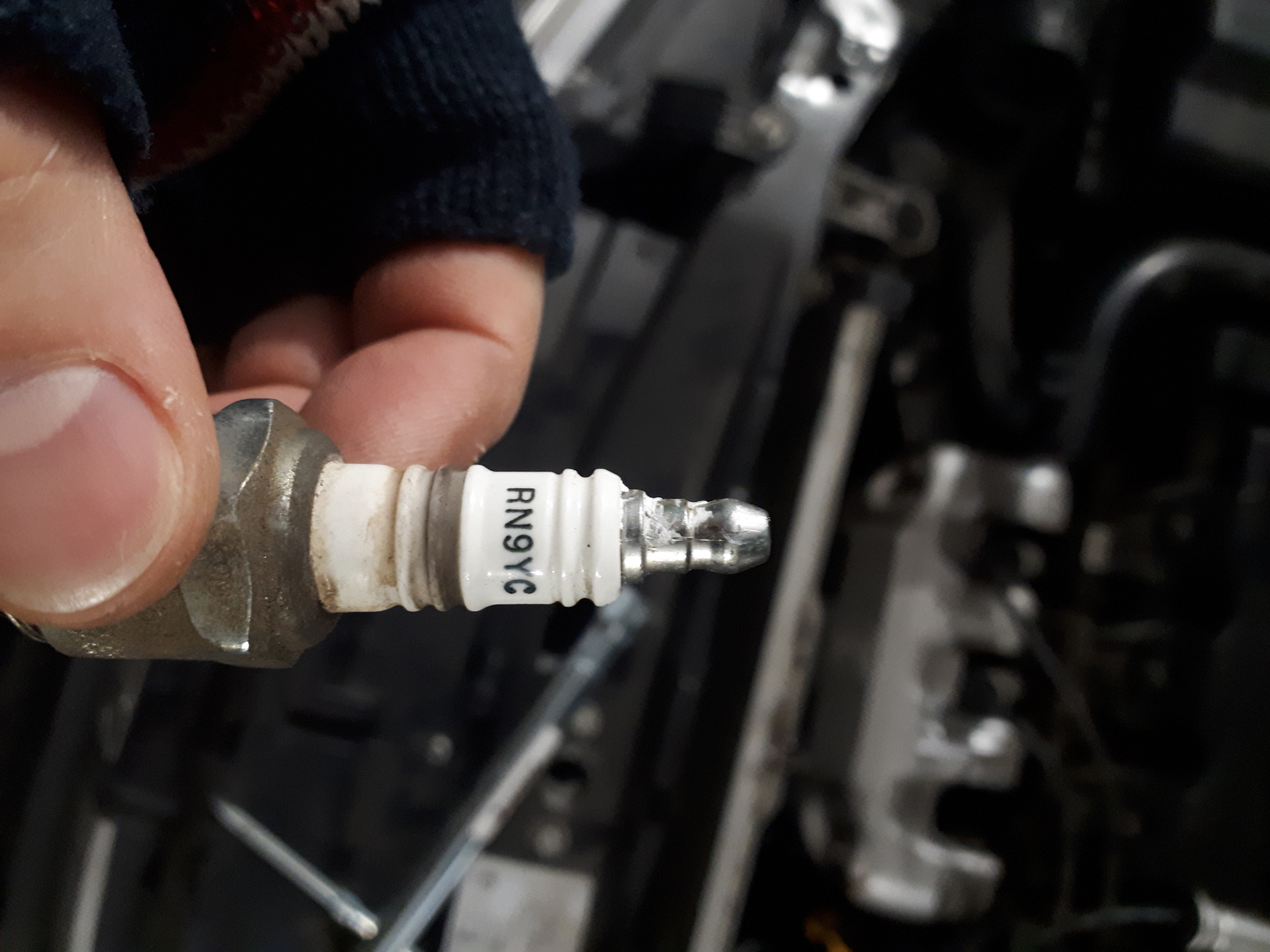

Да я знаю, что на старых свечах я слишком много проехал :)

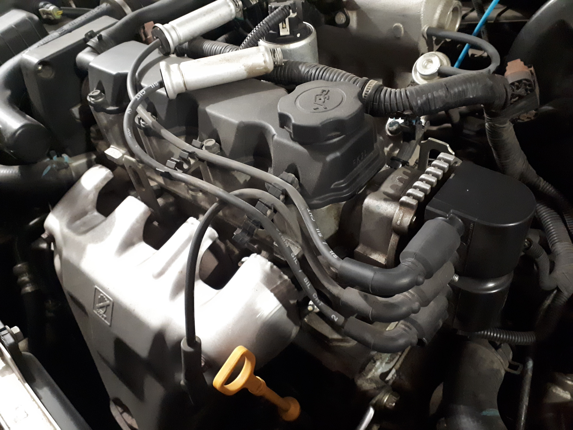

В этом году из гаража выкатился я нормально, даже подумал, что все ОК, однако стоило только выйти на трассу и все по новой. Решил начать с очевидного, сменить свечи, а потом ВВ провода если не поможет. Полез на всемизвестныймагазин, заказал свечи Denso w20epr-u.
Результат был, но не очень, все равно нет нет да и задергается как больная.
Заказал проводочки Tesla T738B. Думал уже искать модуль зажигания если не поможет, но нет, обошлись вроде малой кровью. Поставил я провода и вуаля — машина превратилась в ракету. Нет реально. Я читал много записей на D2 и не только, пока ждал заказы, о замене свечей, проводов и т.д., и почти все пишут "Ну разницы я не почувствовал" что Денсо, что хYенсо. В моем случае все по другому, как по мне, так она с завода новая так не ехала как сейчас. В общем радости полный багажник.

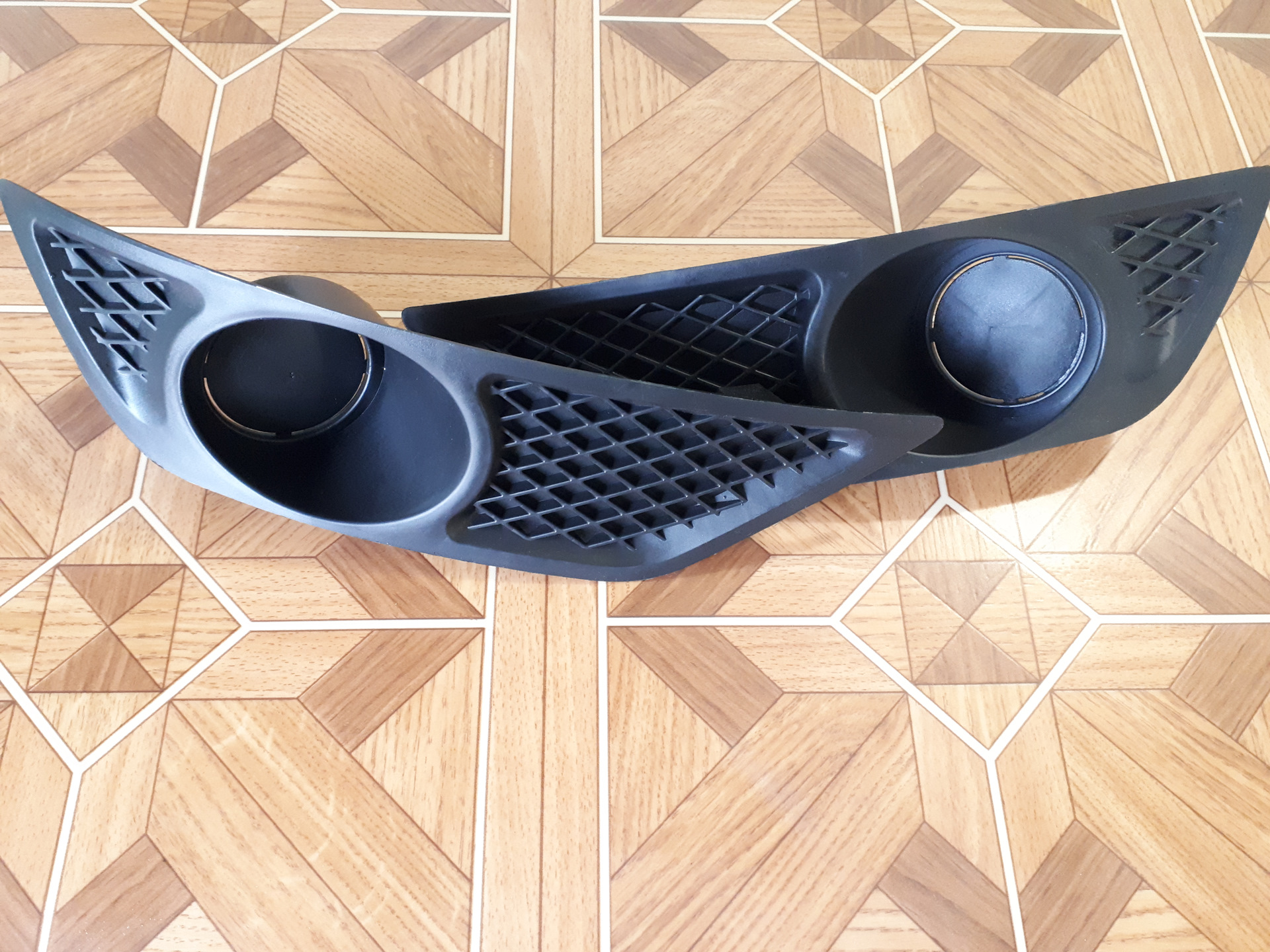

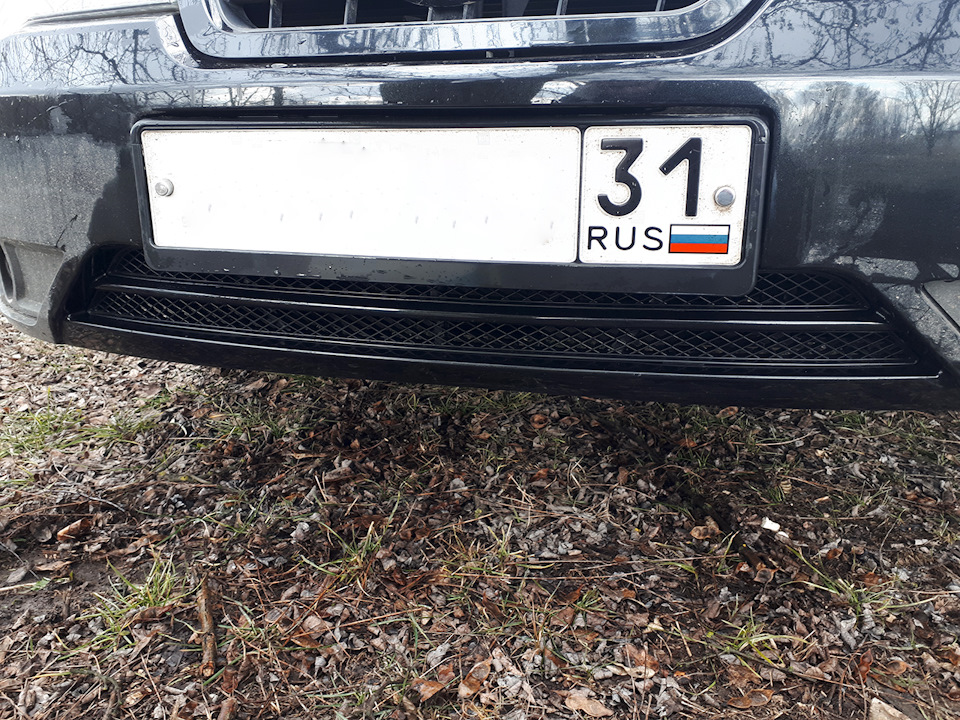

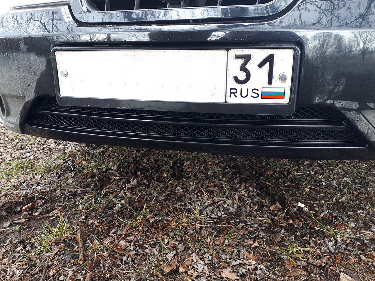

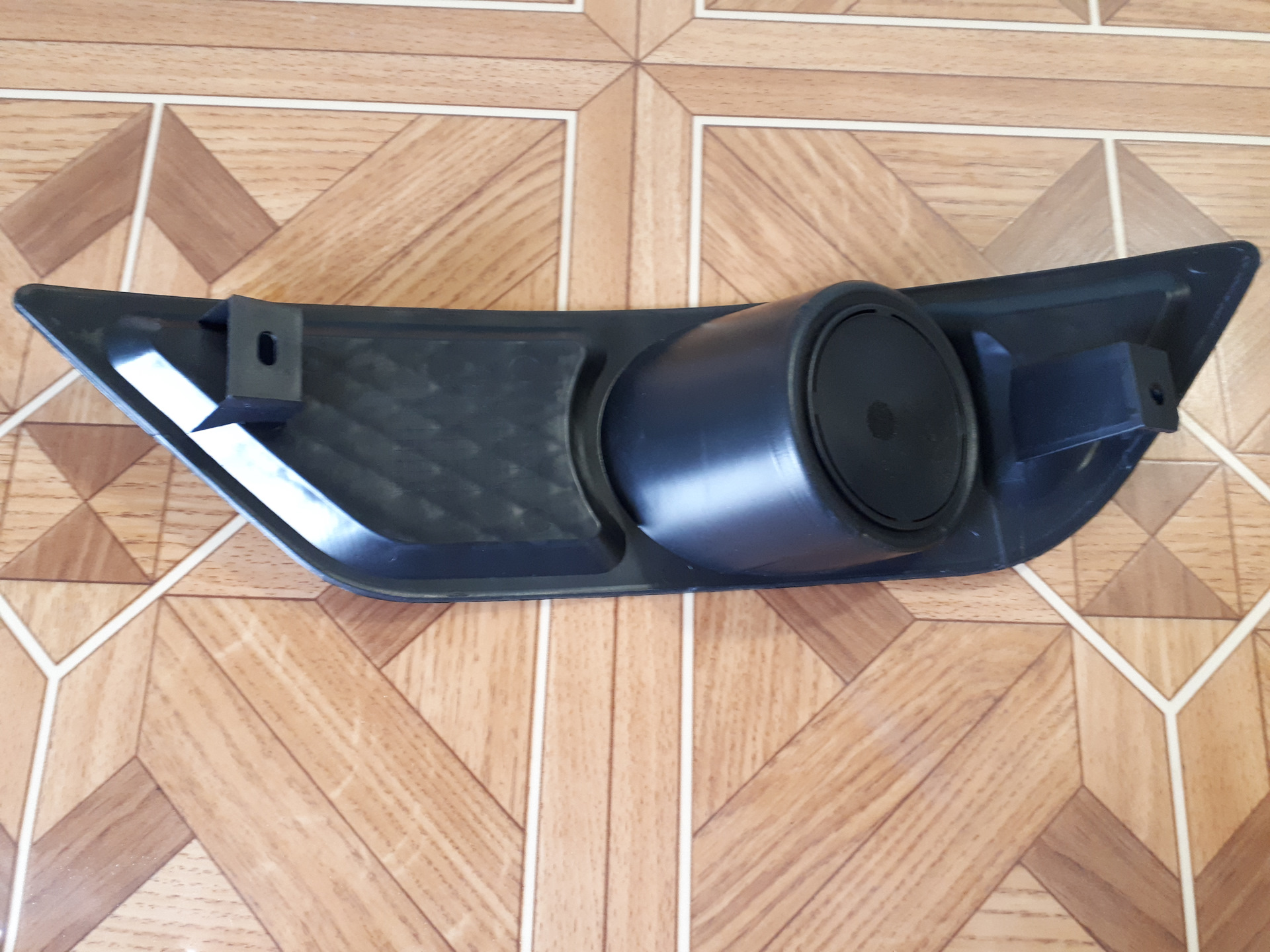

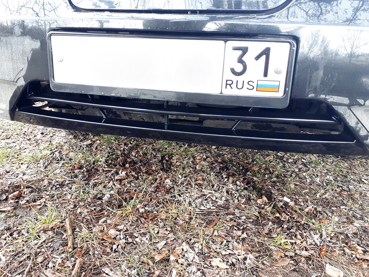

А, вот еще что. Ну так, маленький, как это модно говорить, тиZer. Заказал на одном хорошем сайте себе решеточку в бампер раздельную и заглушечки ПТФ. Решетку установил ибо 30 секундное дело, и вот что скажу — ну вот должна она была там быть с завода, а не эти дыры ИМХО, но видимо экономия.
Про ПТФ попозже, ибо не ставлю так как кое что буду делать. УУУуу таинственность ;))) Цена вопроса 1100+400 р. за доставку ТК. ТК вообще по-моему ухи переели с такими ценами. :)

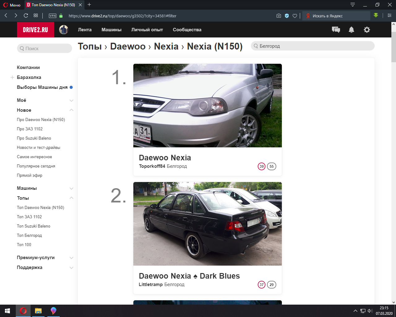

Ну и совсем последнее… ну честно. Смотрел я топы D2 своим маркам — на Нексии по городу мы на 2м месте, что в общем-то неожиданно немного. Да и разница с первым местом не большая. :) Остальные, кстати, 🇯🇵тут и 🚀тут можно глянуть.
