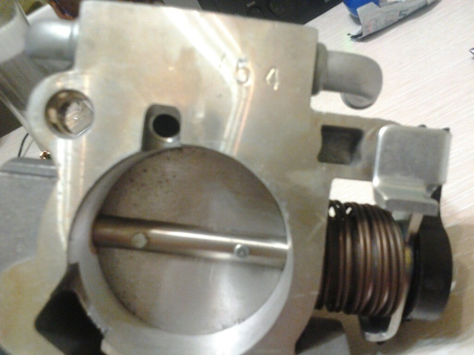

Установка заняла 20-30 мин, с этим может справиться даже чайник)!Ну а теперь что мы имеем на выхлопе на старом дросселе при резком нажатие на газ были провалы или так плавно плавно, сейчас же при резком нажатие на газ авто сразу реагирует и чувствуеться РЫВОК! старый дроссель душил авто.Давно еще убрал заужение на сток фильтре и сделал холодный впуск, и после установки 54 дроселя после 3тис появился звук как на нулевике что довольна прикольно.Кто задумываеться ставте ЭФЕКТ ОЩУТИМ на полном дросселе машина прям пободрей тянет!Весь эфект не передать словами!Те кто говорят что эфекта 0 уберите заужение на фильтре(пропускная способность магистрали равняется самому узкому отверстию) и сделайте холодный впуск.

Ресивер стоковый?
да
Тоже поставлю. Значит на сток коробке с фильтром надо спилить ту трубку что под коробкой или я не понял?
на сток коробе есть труба а в ней заужение которое просто вытягиваться дальше берешь гофру и выводи в пространство между фарой и радиатором там есть отверстие.завтра сфоткаю.
и убери акустичный патрубок.а то я второй рас снимал дроссель чтобы его вытащить)
А расход какой стал?
пока не знаю.просто с большим дросселем на педаль нужно давить меньше по сравнению со сток чтобы получить туже отдачу и расход как на стоке.
я вообще полностью низ спилил с фильтра эффект просто супер и звук приятный ставил недавно назад стоковую коробку машина вообще отупела
