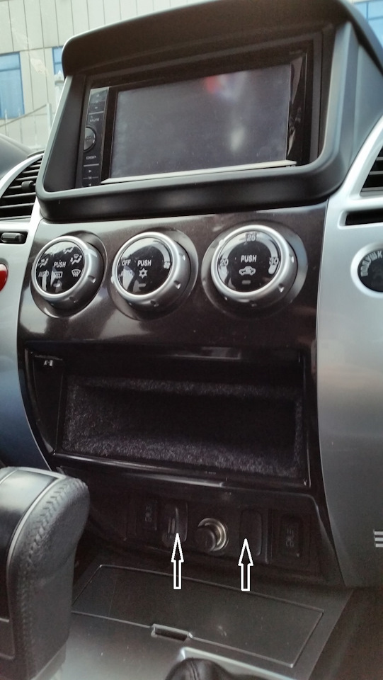

Изначально моя панель выглядела так

Все время владения авто мне не давала покоя эта рамка тем более выбор мест размещения доп оборудования, раций магнитол, мультитрониксов итд у нас ограничен.
Изначально думал имея эту рамку можно:
1. Имея штатный БК, на место родного магнитофона (в 1din внизу) поставить рацию, или мультитроникс
2. На второй отсек рамки вместо БК поставить мультитроникс или рацию (Размеры замерял, мультик точно должен был подойти)
Затем, установив замечательный Pioneer 2DIN который я сейчас вместе с рамкой продаю, на месте родной магнитолы образовалась очень незаменимая полочка, которую мы с супругой облюбовали, и расставаться с ней ни как не хотим.
Чтобы ни чего в ней не брякало я обтянул карпетом.

Да и вообще тебе она нравится (магнитола)или что то может не устраивает ?
в целом если нужен фунционал то это то что надо. Есть конечно мелкие недороботки, но это мелочи по сравнению с функционалом.
Из явных минусов… звук ну звучит как штатная.
редко зависает когда что то делаешь не обыденое…точнее задумывается
глюк с радио… если выключит магнитоллу в режиме радио а затем включить… то радио начинает играть еще даже до загрузки гу.
плюсов просто море. особенно нравится режим работы задней камеры. Включается быстро даже при выключеной магнитолле.
просто отличный звук в режиме хэндс фри… все кто на другом конце говорят звук на 5+
Ну и навигация теперь вся там… и мониторю параметры авто так же в пути.
меня более чем устраивает. Не пойму почему нормальные производители не делают такие устройства.

А как эта полочка, которую карпетом обтянул, вытаскивается?
У меня не штатная, по этому просто тянется на себя. У тебя вроде там рамка и шурупы

А мне та полочка в низу не понравилась, мелкая и поэтому я туда поставил мультитроникс. Маловато у нас всяких кармашков (
У меня полка шире если заметил. Это не штатная.
Вот и я оставил кормашек)
Шире, в смысле глубже ? Я про карпетовую полку.
А не понял) Не знаю мне места в ней за глаза, 2 телефона не маленьких там помещаются. И В глубину тоже норм см 10 где то
Мой телефон туда и близко не подходит ))). Флэшки на крутом подъёме выскользнут (но не в твоём варианте, хотя…), а больше я не придумал для чего она нужна.
Странно у меня S5 залетает туда как себе домой. И супруга свой айфон там хранит, но он по меньше.
Так же вместе с S5 туда и портмоне заходит. При езде ничего не вылетает, карпет держит. А до этого гремело там все. Ну и подьемов у нас таких крутых нет)
