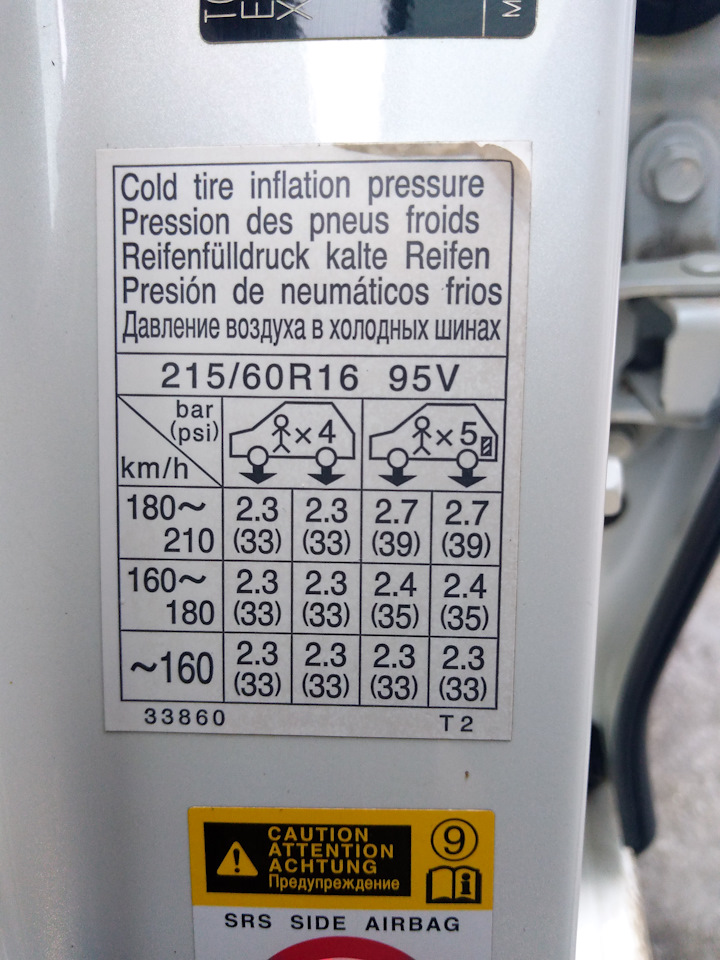

Как на стойке написано столько и качаю. Кароче как положено.

Смотрите мануал на стойке

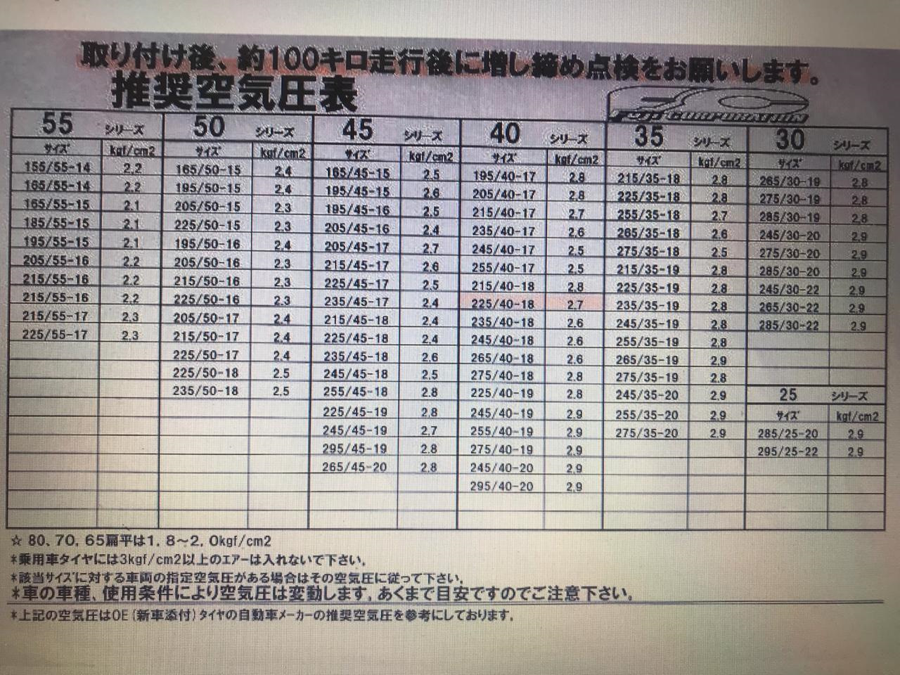

Дошел до своей, а там на 16)))

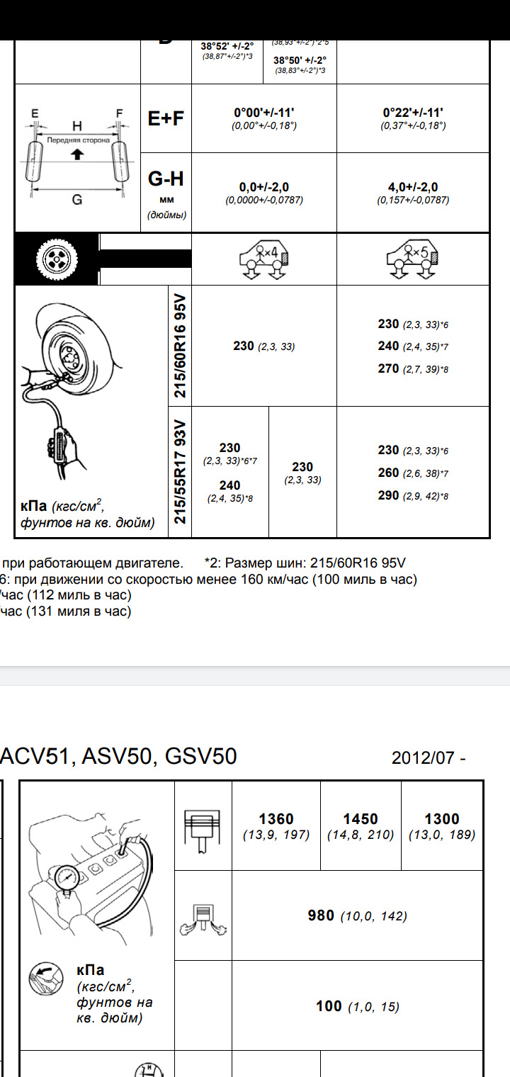

У всех разные картинки походу))
Aleks077-1976

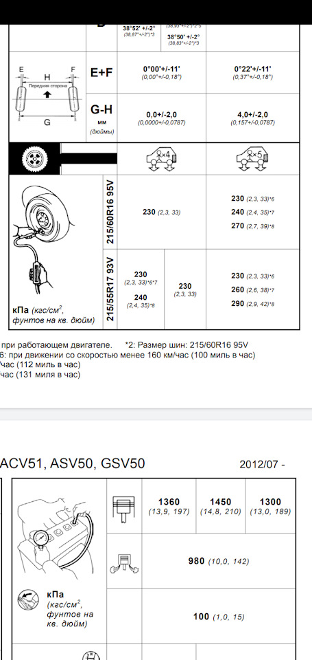

2,4 перебор, хотя бы 2,3 по мануалу
На 17 качал 2,2

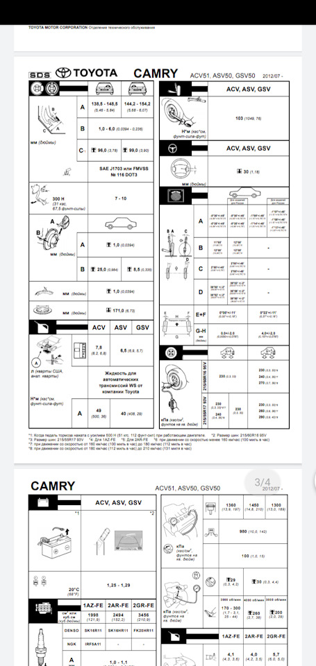

От куда эти картинки?
Сервисная карта toyotacamry.ru/doccamry/v….HTM/rm19r1ru/index2.html
