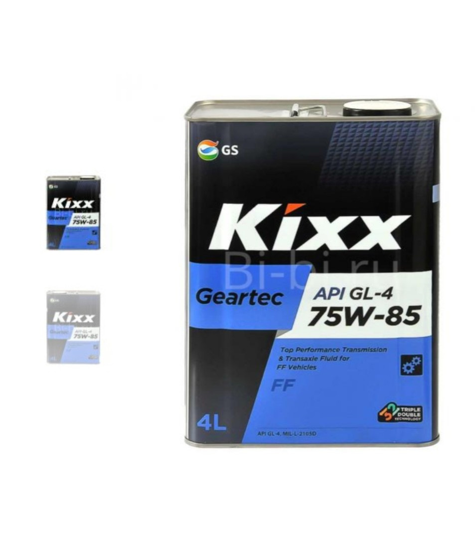

На 30 тыс было залито масло
корейское. Отзывы не плохие, подделок не много.
Прошел на нем около 12 тыс км, городская эксплуатация, периодические поездки по трассе на дистанции 300 и более км. Ездил на нем в Адлер 2 раза, по 1000 км в одну сторону, в Грузию, с движением 24 часа, с перерывами на перекус и заправки. По ощущениям, переключение передач не изменилось, но после пробега в 7 тыс, на скорости свыше 120 км, стал слышен лёгкий вой, схож отдаленно с тихим звуком работающей турбины взлетающего самолёта. В остальном, особых отличий от заводского не уловил, разве что, не значительно стал тише вой мкпп в движении накатом. Зимой в мороз и летом в жару в работе мкпп на этом масле нареканий не было. Решил продолжить эксперимент.

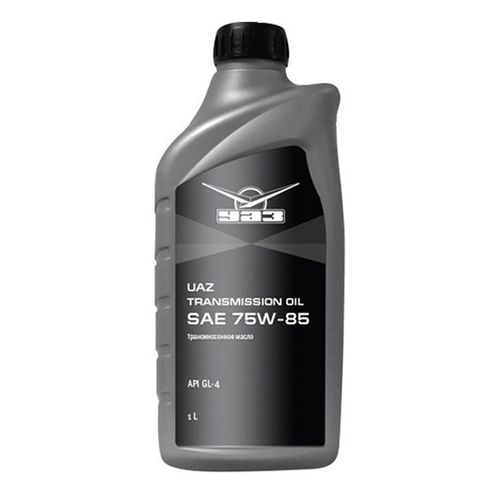

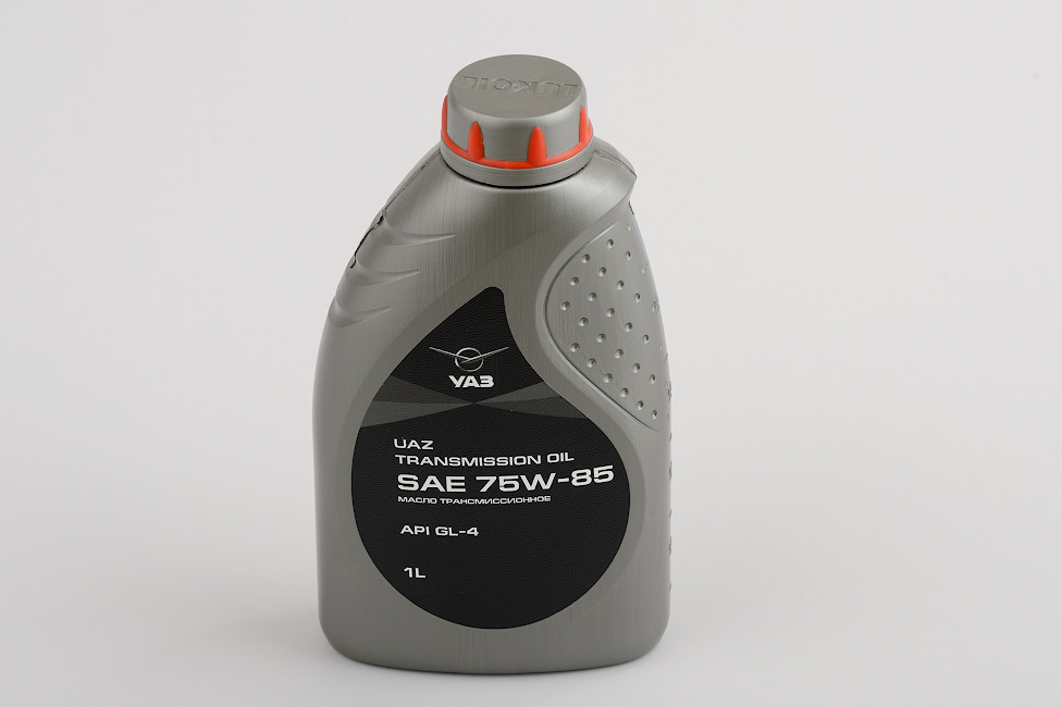

После ремонта МКПП на 90 тыс кп пробега, выбирал какое масло залить в этот раз, чтобы было не так жалко сливать, когда обмоется весь возможный мусор и герметик с деталей и корпуса мкпп, тк в любом случае после "вскрытия", что-то могло попасть в корпус.
Много записей у людей про масло УАЗ (UAZ), синтетику и полусинтетику, 75W-85 и 75W-90, GL-4 и GL-5, которое заливают в Тросовые и Тяговые МКПП 2180 и в моем случае, как на Лада Весте, 2181. Отзывы в основном очень положительные. Сам не верил, пока друг не залил его себе в калину и отцу в ниву и сказал, что стало намного тише и лучше в обоих вариантах и заметил не только он. Плюс — цена, существенно дешевле Кастрола ( в 2 раза), на котором катался ранее.

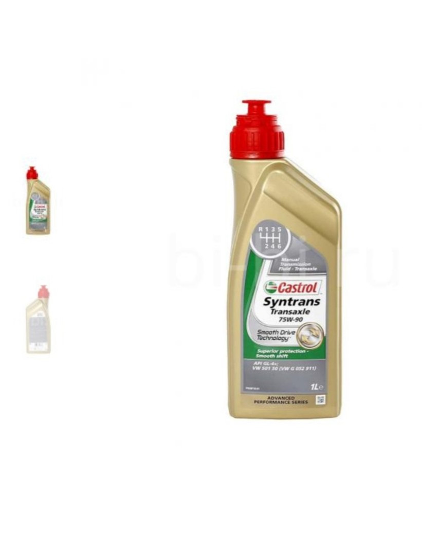

Кастрол слили- оказался чистым, без примесей и в МКПП, не смотря на агрессивную эксплуатацию, не найдено ни соринки, ни кусочка металла на магните. Это очень радует, запись по ремонту МКПП будет отдельно. Заливать назад в ремонтированную МКПП б\у масло Кастрол — я не решился. Лить — так новое, плюс новый опыт).

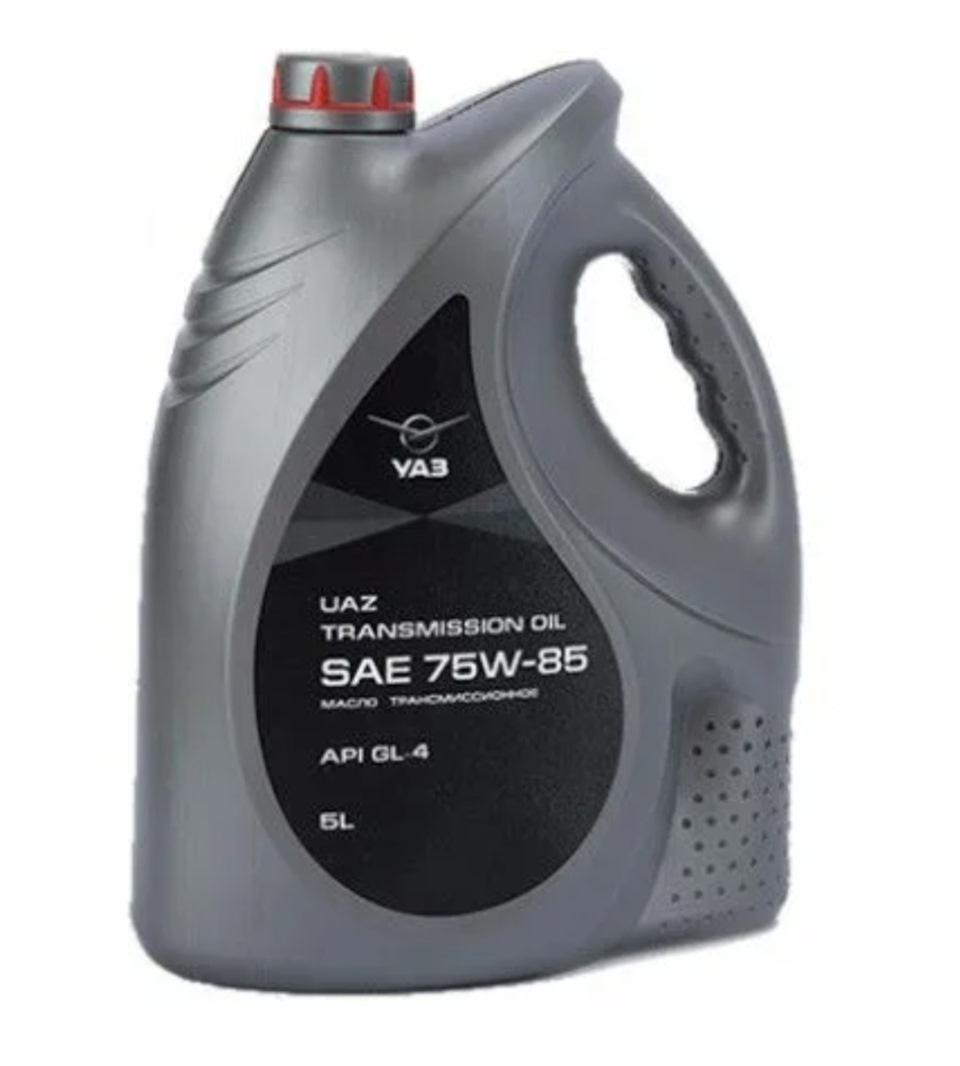

Масло производит Лукойл (ЛЛК) по заказу УАЗа, канистры бывают 3 видов:
1) То, которое взял себе. Упаковка Лукойл. Мне в МКПП нужно 2,2-2,5 л масла, потому взял 3 шт по 1л. ( 495 руб\шт). Артикул 000000473402101
2) Такое же масло, но канистра на 5 литров, для тех, у кого КПП имеет больший заправочный объем (цена порядка 3500 руб\5л)
3) Масло УАЗ в его фирменной упаковке.
UPD 01.11.2022 Однозначно могу сказать, что это масло лучше, чем ZIC и Kixx. Отгонял после замены подшипников в МКПП тысяч 20. Коробка стала со временем работать шумнее, громче стал доносится дребезг. Виновато ли в этом масло УАЗ или вымылась смазка из подшипников первичного и вторичного вала — не знаю. По ощущениям, масло постепенно опустилось на уровень ZIC и Kixx. Потому, в поисках тишины, я снова меняю масло.

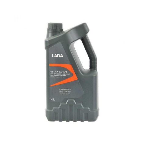

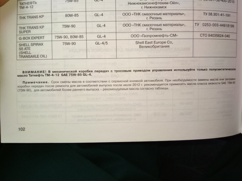

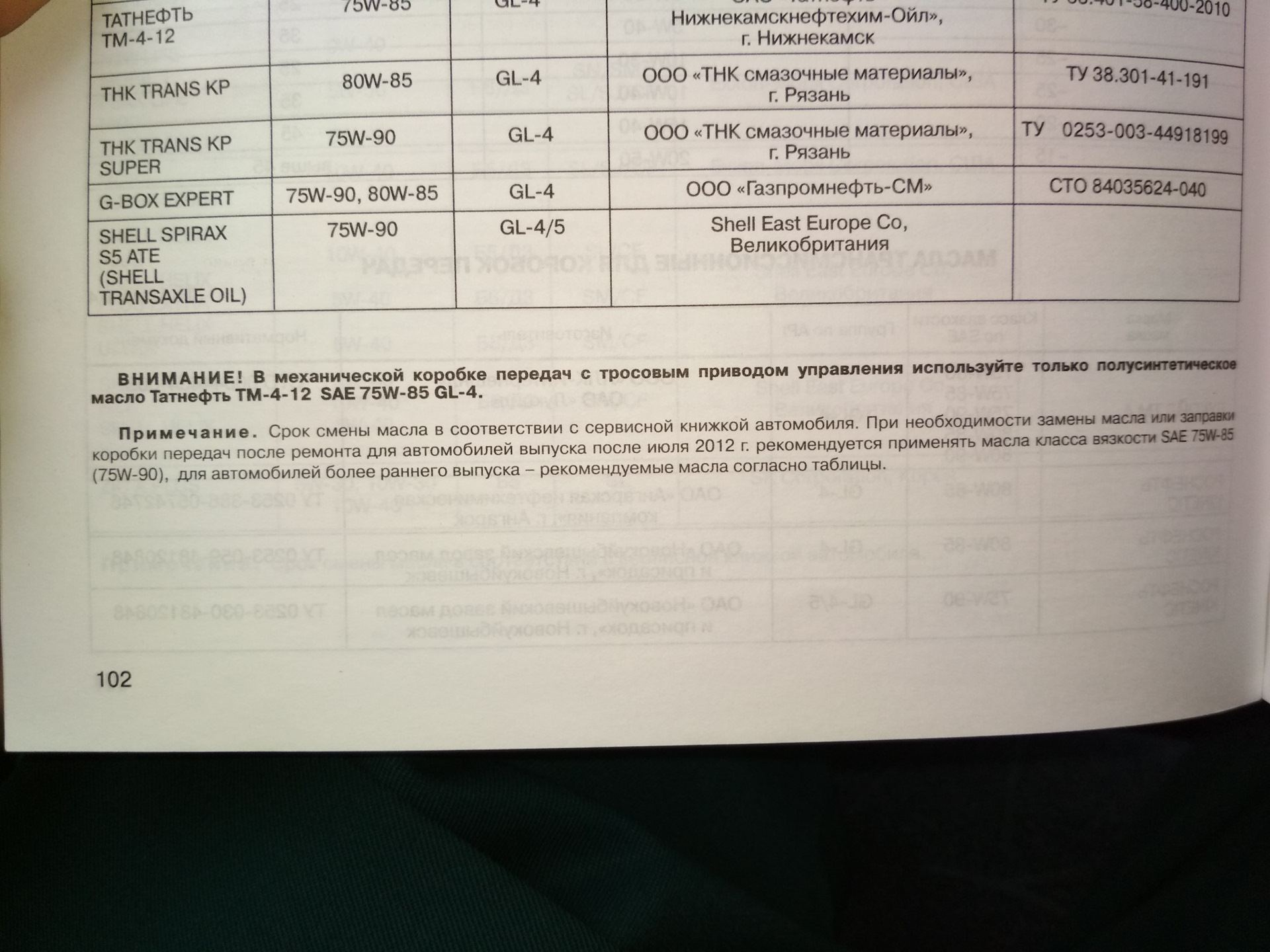

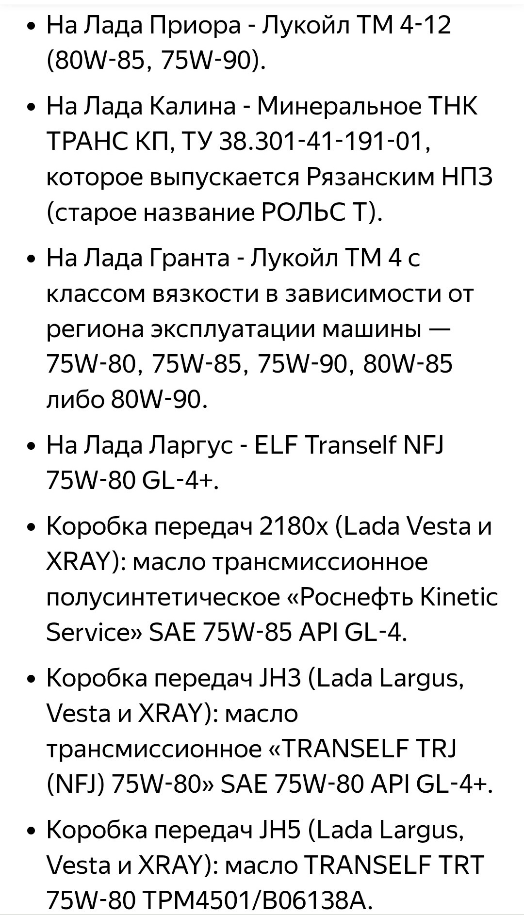

В виду того, что с завода была залита полусинтетика, которую я слил в отличном состоянии и нареканий к нему не было ни в мороз, ни в жару, решил залить то, что и должно быть в МКПП2181 (сугубо мое мнение!).
Купил масло:
Коробка стала тише, чем была на масле УАЗ. Пока мороз -15 градусов и активный стиль вождения минусов у масла не выявил. Пробег на нем порядка 10 тыс. Продолжаю тестить.
Имею вывод для себя, что хорошая синтетика и полусинтетика точно подходят для коробки 2181. На полусинтетике коробка ведет себя чуть тише.

Мой совет, если хотите менять масло на то, которое будет лучше — берите Кастрол. При иных вариантах, не советую изощряться, если нет нареканий по работе мкпп. Шум и вой до конца не убрать. И главное, не покупайте масла на рынках и в непроверенных магазинах.

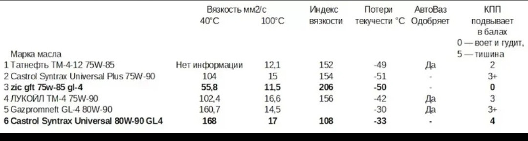

Интересная статья про исследование трансмиссионного масла, Кастрол кстати показал себя очень хорошо Трансмиссионное масло: от зубной боли
Плюс фото по исследованию одного из пользователей Драйв.2.
Индекс Вязкости свыше 160 на МКПП 2180-81 не рекомендуется. Кастрол снова показал лучшие данные при высокой температуре.

Масло не в "лукойловской" канистре УАЗ — корейское.
Странное ценообразование с маслом Лукойл. Разве так бывает, что литрушками 5л выходит на 1000р дешевле, чем целая 5л?
5 л не проверял точную цену. Возможно канистра с полусинтетикой была за эту цену и синтетика дороже. По 5 л чаще берут, возможно потому и продают литрушки дешевле. А так, можешь посмотреть по чем сейчас GL-4 синтетика
По сути одинаковые масла, ибо на конвеере заливают синтетику 75-85 Роснефть кинетик.
Не соглашусь. Масла отличаются по вязкости, а точнее вязкость от температуры у каждого масла своя.
www.zr.ru/content/article…oje_maslo_ot_zubnoj_boli/
тоже не соглашусь, странная таблица, ибо кпп эта воет-гудит совсем не от харрактеристик масла, ну если только залитая под верх маслом кпп может тише выть.
Я скрин приложил для акцента не на последний субъективный столбец, а на Индекс вязкости.
Вы написали, что нет разницы в масле, я пишу, что есть.

Я залил kixx, как на первом фото вместо заводского и пока доволен, задняя по ощущениям стала чётче втыкаться. В остальном особых отличий не обнаружил.

Кастроо как фотке, верно?
Верно!

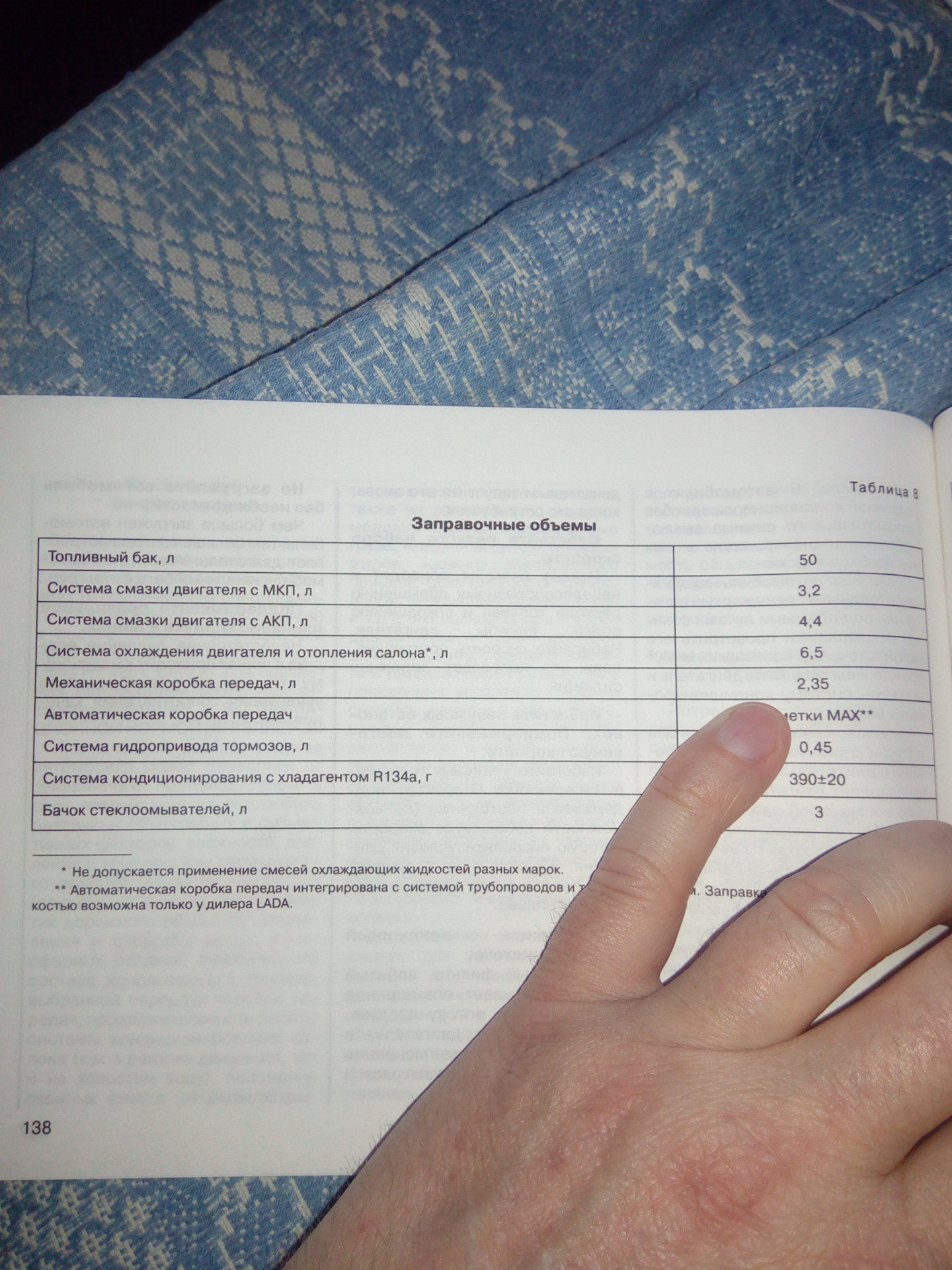

2'35по паспорту макс 2'5.но до полного надо заливат через датчик зх. (сарказм)
Да, ты прав. Посмотрел остаток нового масла в литровом бачке, осталось чуть менее пол литра.
Получается, зашло около 2.5 л, плюс чуть осталось в системе закачки масла. Заливал спец оборудованием.
