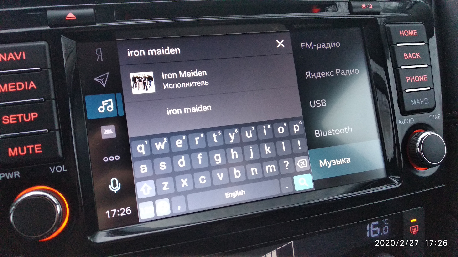

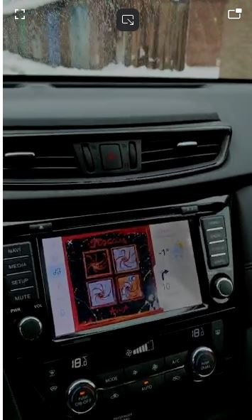

Установка: создаем на флешке, в корне, папку "appinstall" и записываем туда нужный "apk" файл (можно сразу несколько). Где взять этот "apk" файл приложения я расскажу далее. Флешку вставляем в разъем usb рядом с прикуривателем и на экране сразу появляется меню установки приложений. Не нужно вводить никакие коды, не нужно останавливать оболочку и другие приложения, вот так все просто.

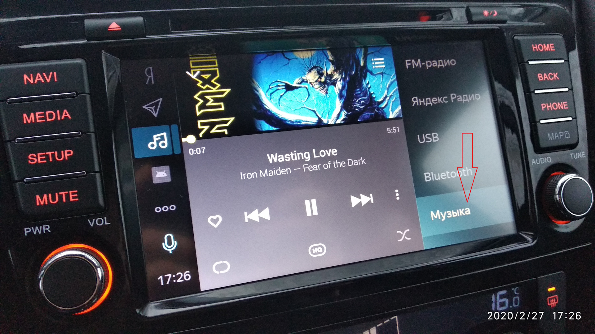

Проверяем что бы галочка стояла на нужных вам приложениях и нажимаем install. Через минуту все будет установлено и яндекс.музыка появится в списке аудио источников сразу после bluetooth.
Так же можно устанавливать и другие приложения, но следите что бы они поддерживали андроид 4.
Теперь вы сможете искать нужные песни, альбомы, исполнителей и даже прямо из яндекс.радио переходить к интересующей песне в яндекс.музыку, а там уже, например, к альбому где есть этот трек.

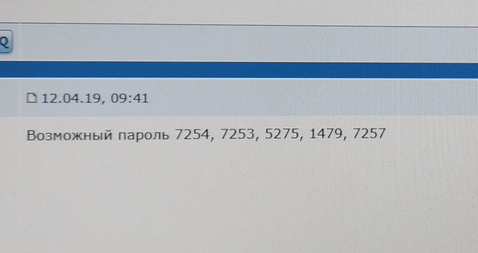

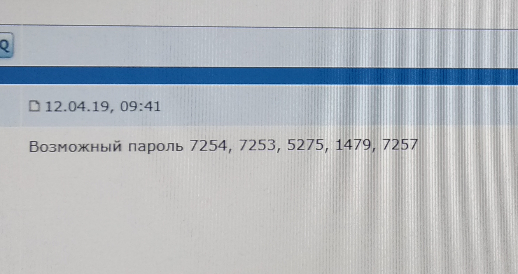

А как удалить если что-то пошло не так?
а вот что бы удалять приложения нужны коды. здесь все описано и есть видео: www.drive2.ru/l/536827757242351747/
вам нужно будет зайти в настройки, потом в приложения и там удалить то что вам не нужно.
а где взять коды?
