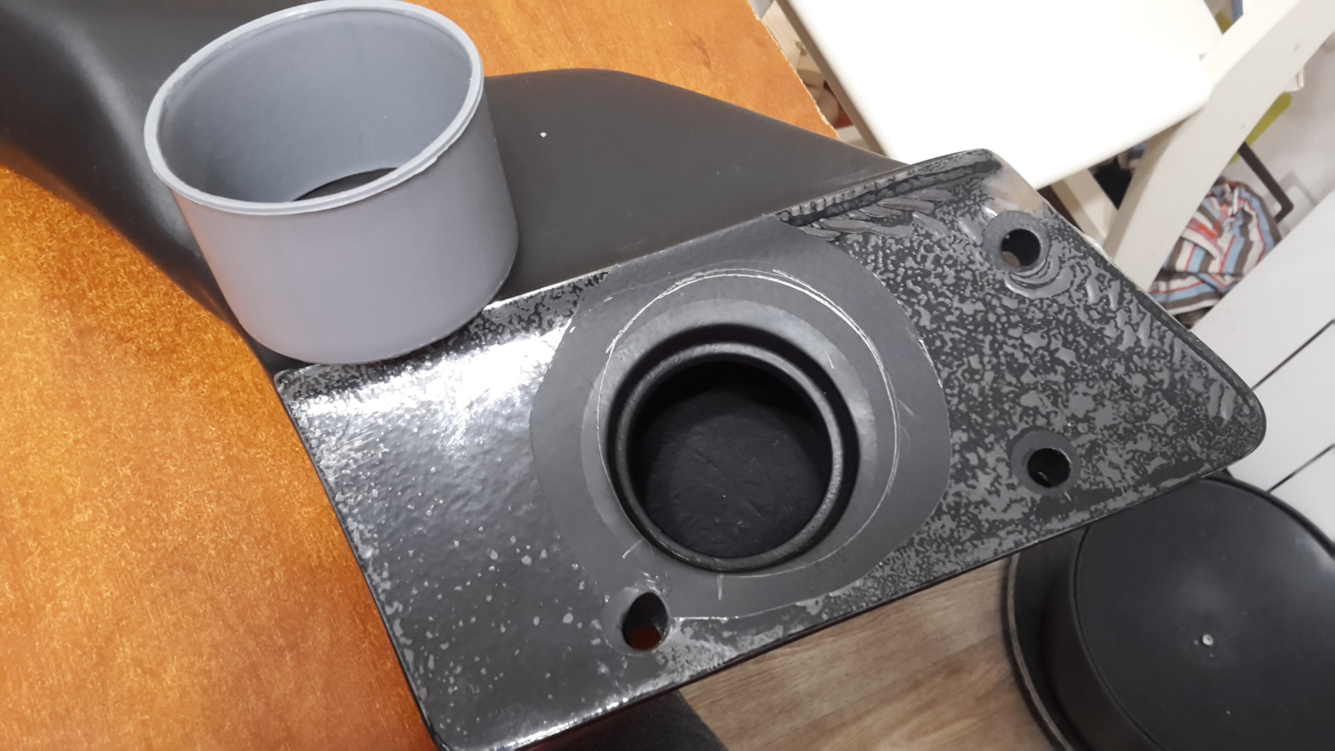

А теперь просто смотрим как это устроено. Про то что некоторые патрубки болтаются и наберут воды сразу же при погружении надо говорить?
Откручиваем шноркель — тут даже литолу намазали) Не лез наверное)

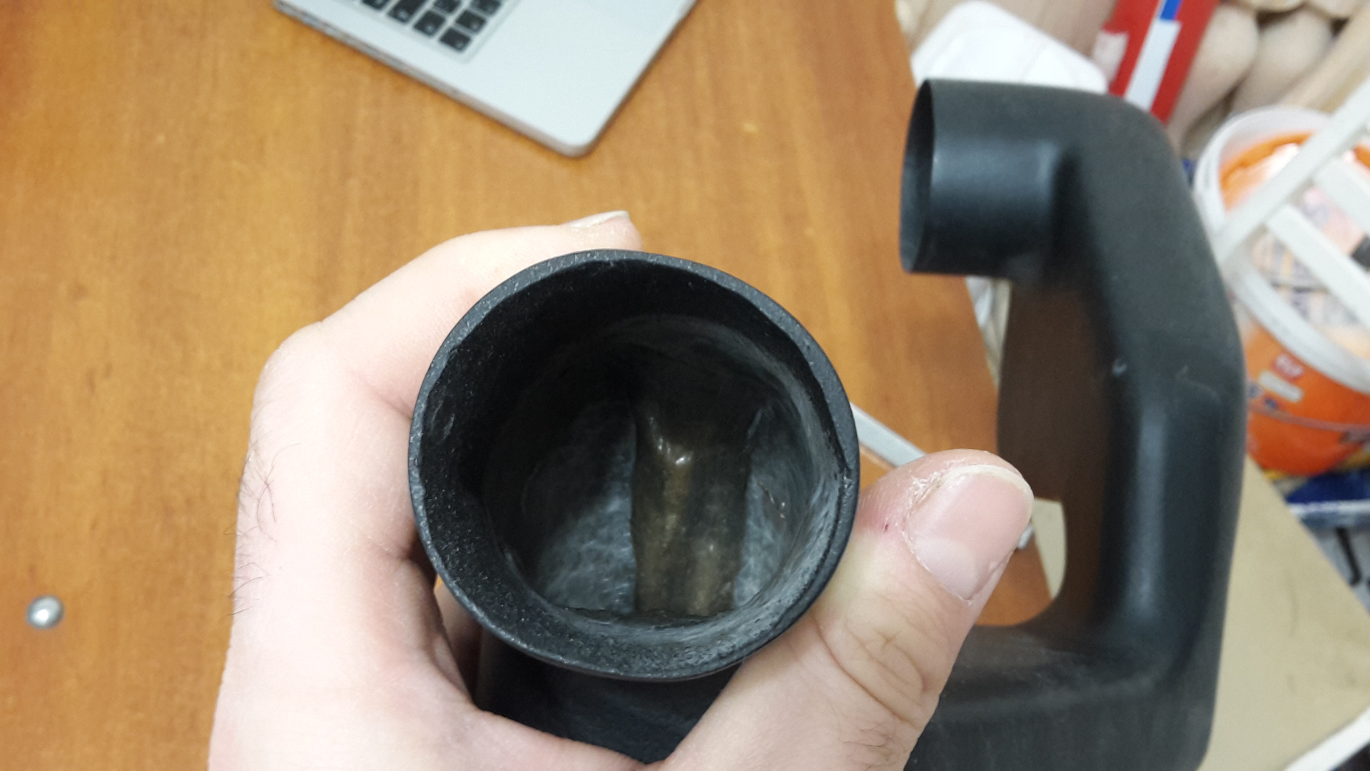

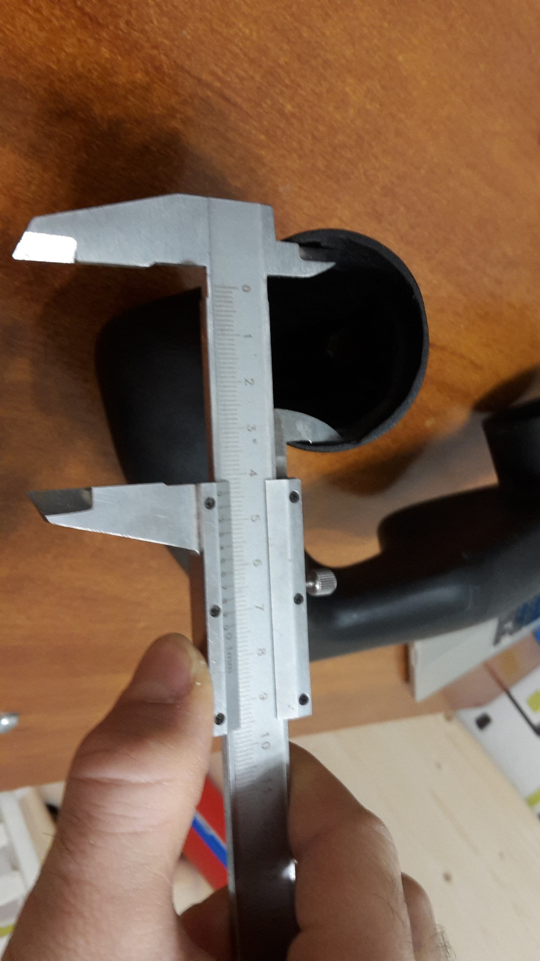

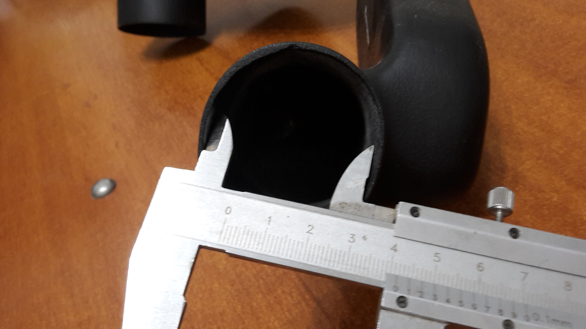

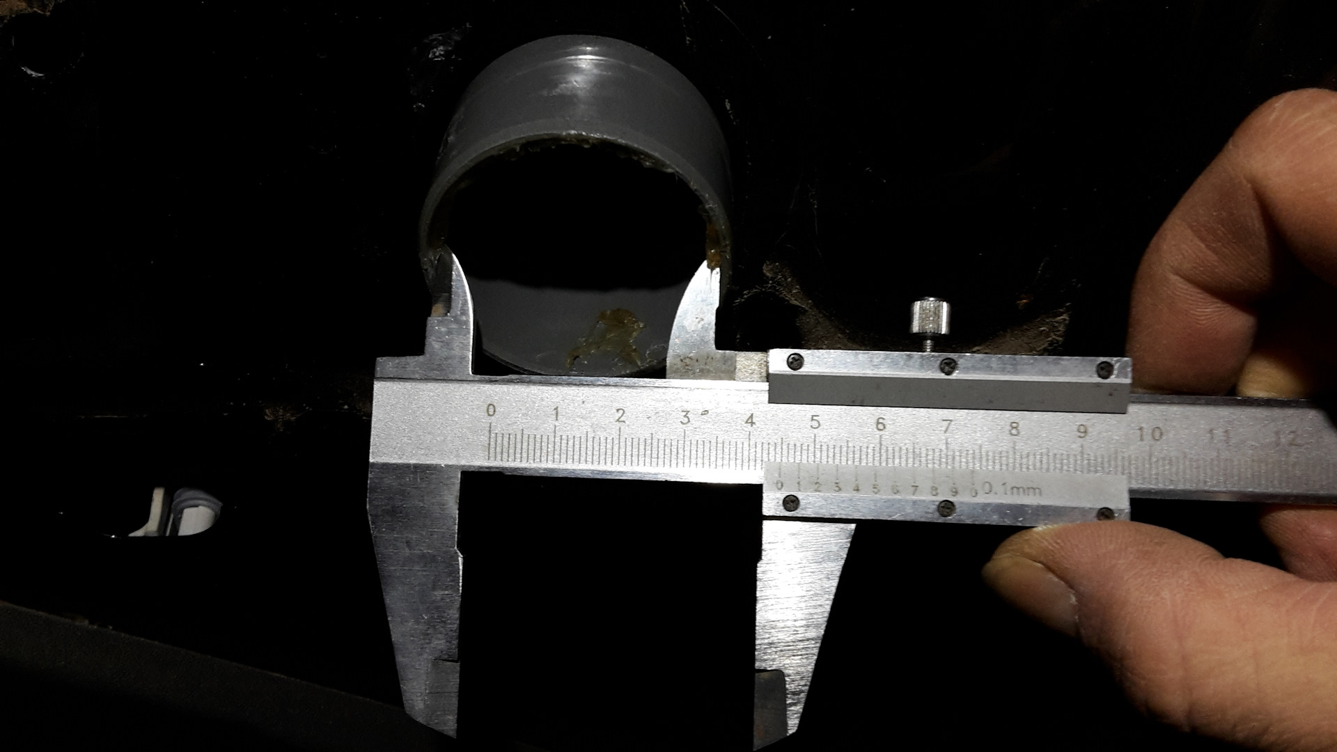

О, тут на цвете канализации съэкономили ))) Мерием диаметр канализационной трубы внутри?
45мм. Дроссель у нас имеет диаметр 46мм. Вроде ок? Допустим. А теперь смотрим этот чудо патрубок.

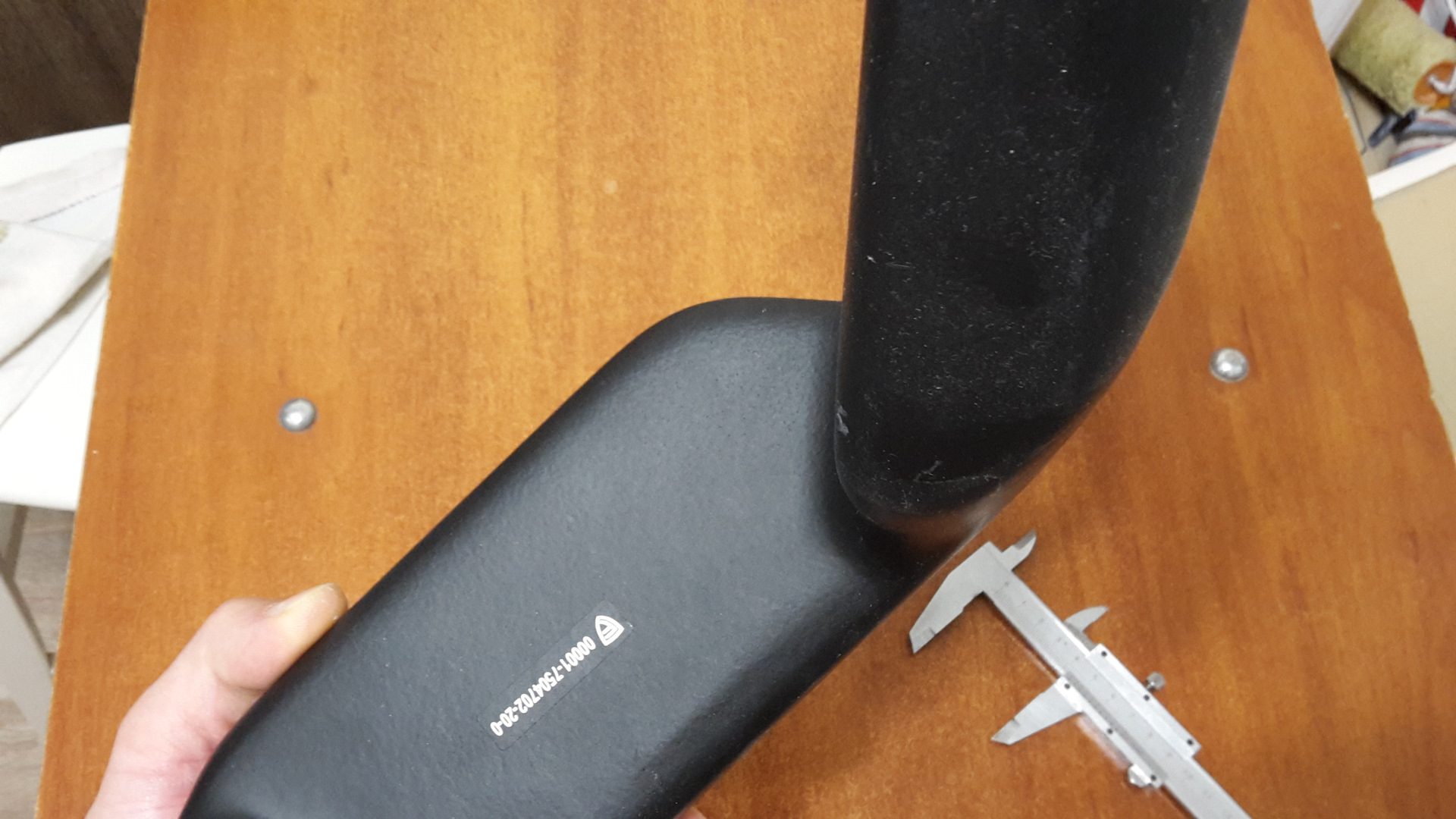

Даже если допустить что 45мм впуска достаточно — это сколько же изгибов? Каждый изгиб замедляет поток воздуха. А теперь самое интересное, это же стеклопластик… Наплывы.

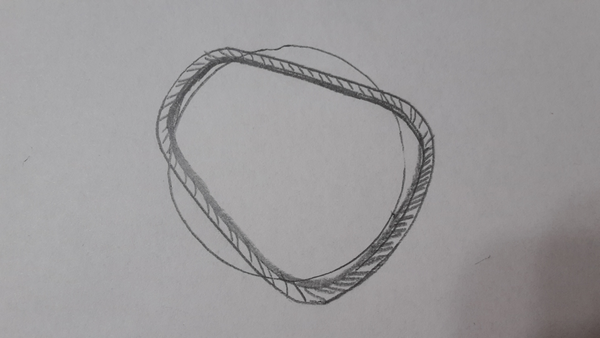

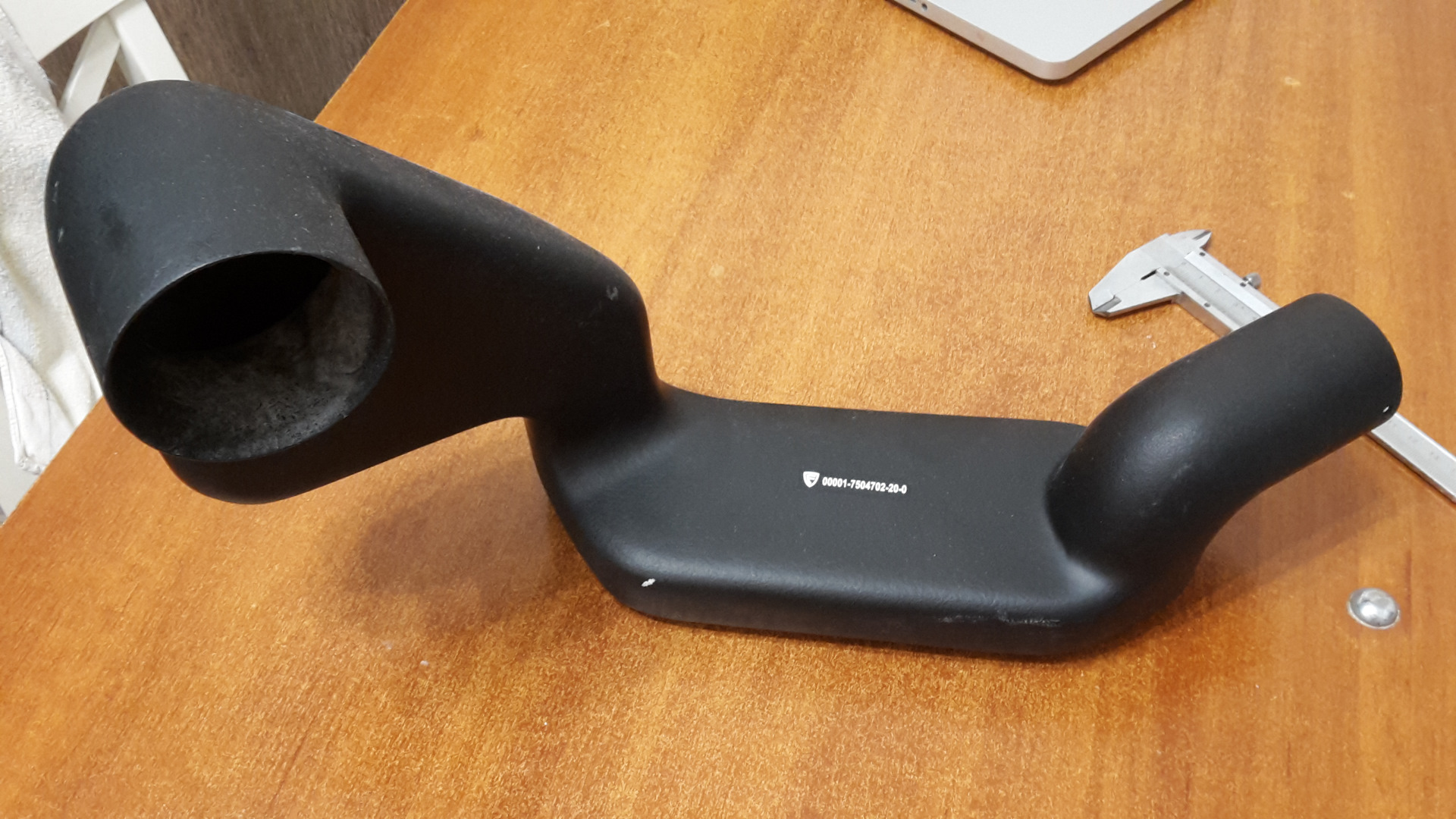

И диаметр

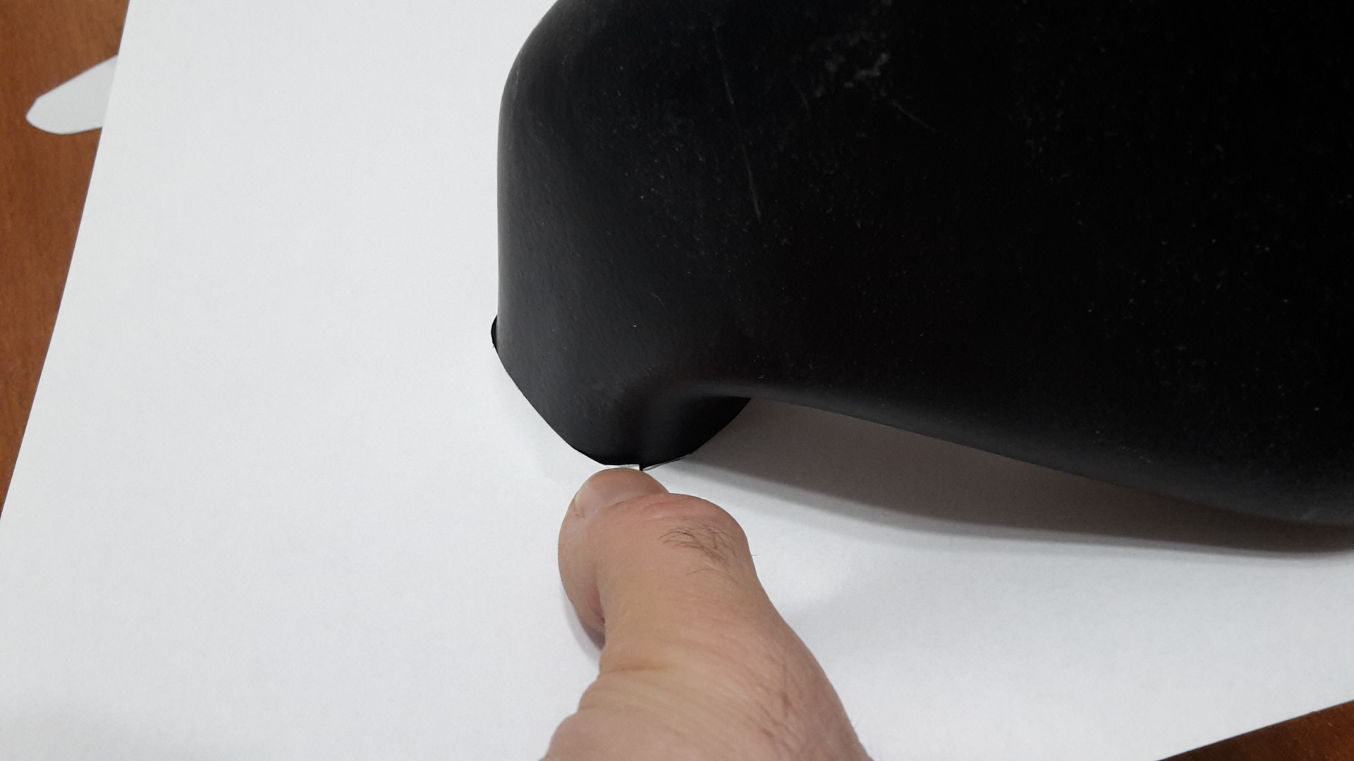

Блин, он даже не круглый! … А вот этот изгиб интересный!
Переносим на бумагу этот изгиб и трубу 50мм.
И чего это она не едет? А?
Тут обрисовал отверстие под патрубок 70мм, аналогичный китайским шноркелям из SVGA.

Там под крылом реально канализационная труба серая? Это же колхоз получается, такую в магазине сантехники продают
Да, та самая канализационная)
А ведь у этой сантехтрубы и изгиба должен быть номер детали
Возможно. Но на них нет

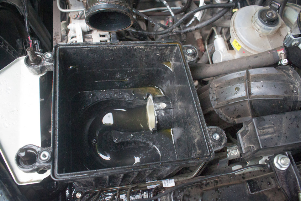

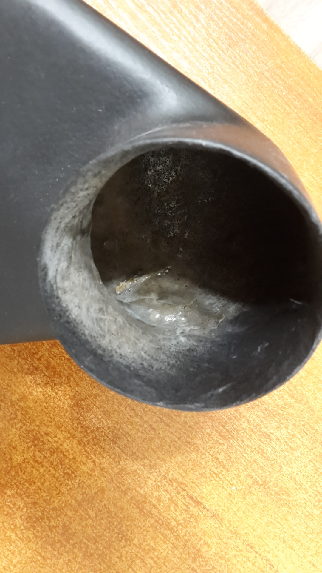

Столкнулся с точно таким же исполнением — герметика при заводской сборке нет. Внутренние сечения что канализации, что хитрого адаптера под АБС 45-46 мм. Возможно увеличенный короб воздушного фильтра компенсирует эти изгибы? По факту потерю мощности почувствовал сразу после установки. Сейчас, спустя время, привык. И в итоге перешел на китайский шноркель, собрав все чуть аккуратнее, чем дилер/завод.
Не компенсирует, чем больше изгибов, тем больше должно быть сечение впуска. а тут наоборот меньше.
Раз пошла такая пьянка, поинтересуюсь: у всех со шноркелем после запуска на холодную наблюдается оркестр звуков из недра движка прямо к левому уху водителя? После покупки шнивы несколько дней не мог понять что за шум, даже под машину залез, а потом дошло что из шноркеля какафония механическая ))))
Когда газуешь да. При прогреве не обращал внимания, может быть.
Писал об этом в своем посте о ЛСГА. Мне там сразу сказали, что на этот изгибчатом колене потеря до 10-11 л.с. при измерении на стенде.
Когда я снял колено был удивлен, что там герметика капелюшка. Входит и выходит это колено без особых усилий — что в короб фильтра, что в трубу в крыле.
Ну и про саму реализацию из сантехнических (!) труб в заводском исполнении говорить не буду даже.
Так что выходит так себе шноркель: не герметично и потери объема воздушного потока на этом самом колене. Для кратковременных проездов водных преград, конечно пойдет, но не более.
Я чего то пропустил, почитаю. Да да, именно этот патрубок и болтается больше всего. В воде он насосет сразу. до уровня шноркеля даже не дойдет…

у меня ф-дизайновский шнорк, но заводил я трубой 50мм за аккумулятором — там поменьше будет изгибов. но подозреваю, что китайский шнорк с диаметром 70мм будет еще лучше… но за аккумулятором его уже не проведешь
Фи, я провел китайский шнорк патрубками 70-75мм целиком за АКБ)
уже увидел и рассматриваю)) только не понял как собственно завел в воздушный фильтр?
Он развернут на 180 как тут
www.drive2.ru/l/9156967/
в него патрубок на герметик и дальше штатная Г-образная гофра.
