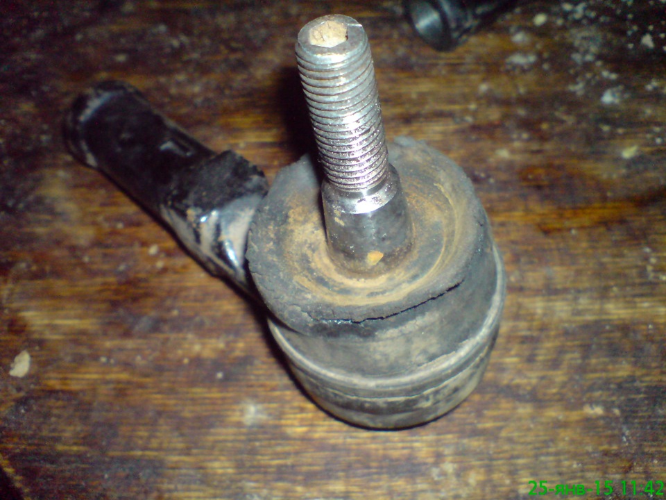

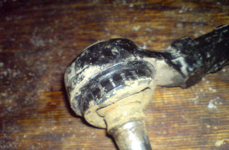

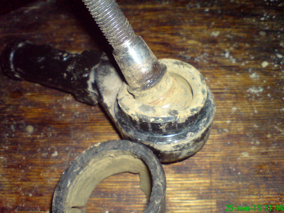

поставил по совету продавца запчастей рулевые наконечники VEMA. Говорил он что они получше. Конечно как они ходят в металле я не знаю но в плане резино технических комплектующих полное г-но.
Номер по VEMA 22935 и 22934

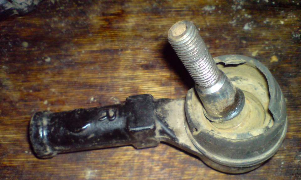

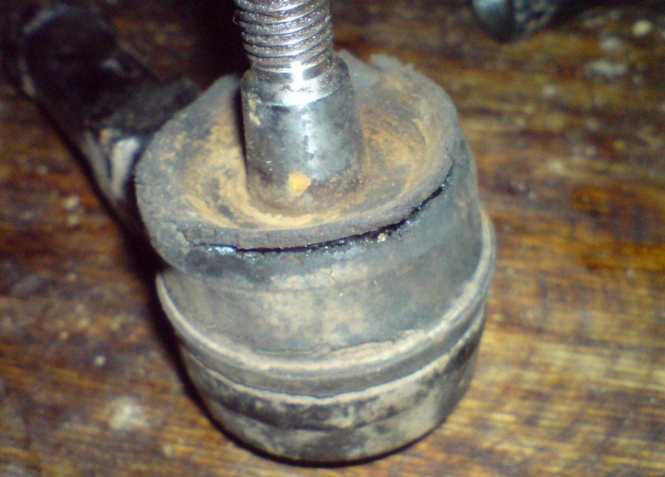

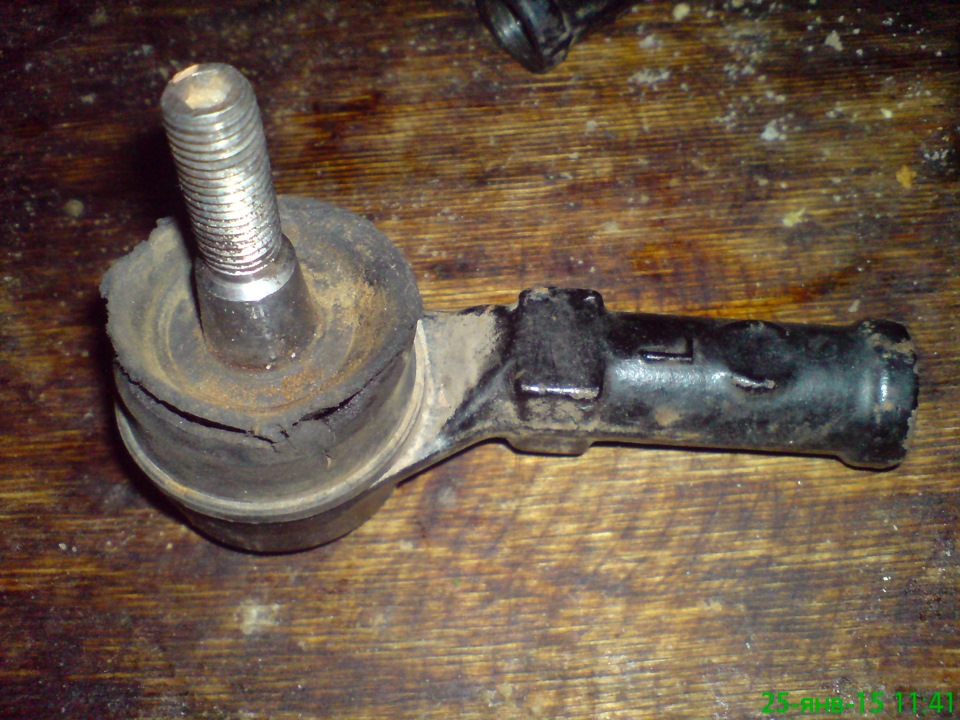

пробежали они всего ДВА месяца и 1500 км и во что получилось.
сия фигня произошла потому что резинки у них не куполообразные, а трапецевидные.
Соответственно резинка слишком сильно перегибалась при установке в стойку.

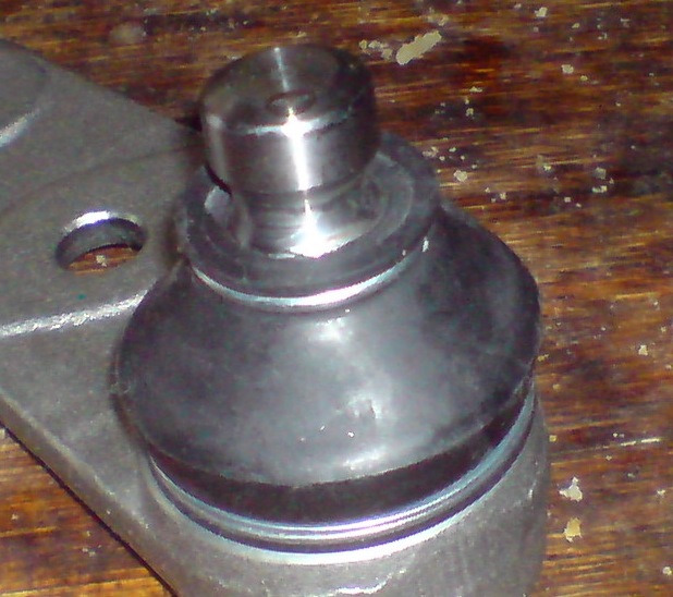

Требуемая форма пыльника приведена на одном из фото. на фото изображена шаровая опора! но пыльники должны быть такой именно формы.
РЕЗЮМЕ рулевые наконечники с трапецевидной резинкой НЕ БРАТЬ!

вот я и думаю как на мои наконечники приклепать или приклеить пыльник от 08 пока еще на треснули оригиналы /предпосылки уже есть- пошли микро трещинки. Это пыльники с нашего деревенского Симбола, который подогнали на осмотр с симптомом бряканье в ходовой.
Снимаешь старый пыльник и ставишь восьмерошный, наконечник надо отсоединить от поворотного кулака.он подходит, а цена его 15 рублей
не тупее валенка. но там по другому посадочное устроено. и сам пыльник имеет пружинное кольцо в теле резины. вот поэтому нужно мерить.
Пружинные кольца родные оставлял реношные, все встало, что на кангу, что на симболе
на ВЕМА пружинного кольца снаружи нет. оно в теле резинки в виде толстого кольца.
В запчастях подобрать от той же девятки или от старых реношных наконечников, если остались
Я перед установкой снимают пыльник и набиваю смазку, ходят после этого долго.пыльник, если что подходит от жиги 08.наконечники беру сасик
