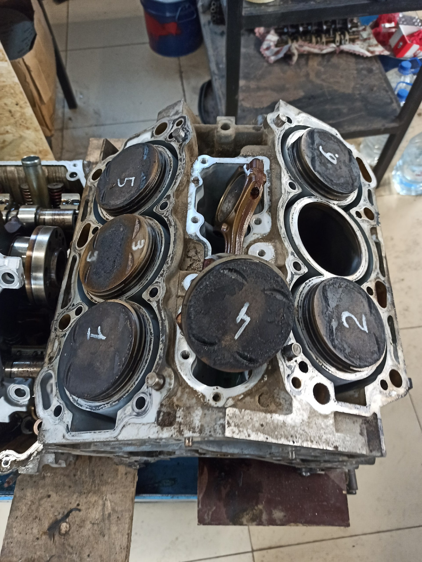

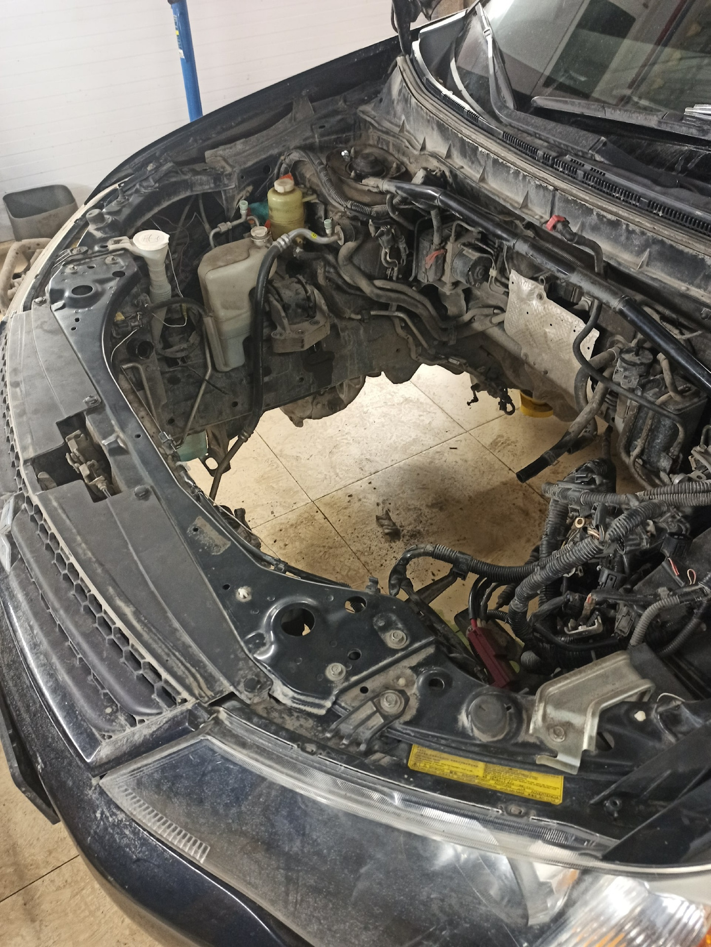

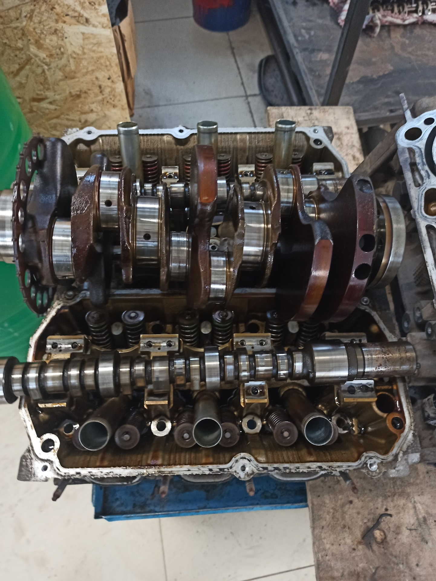

И так хочу рассказать что же мы увидели при разборе двс 6b31:

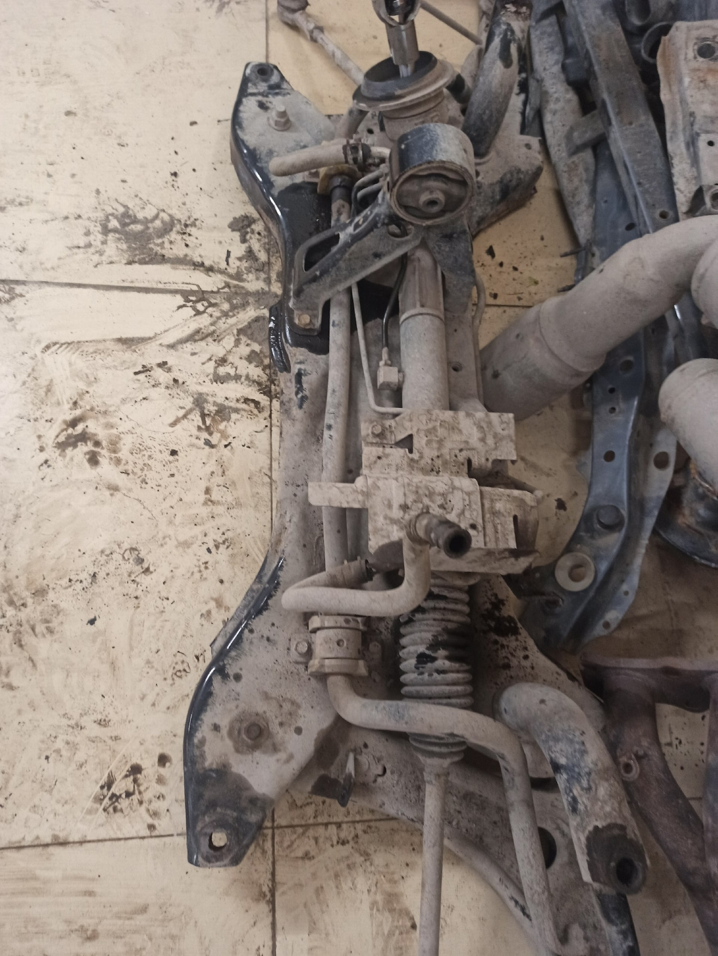

1. Сняли двс

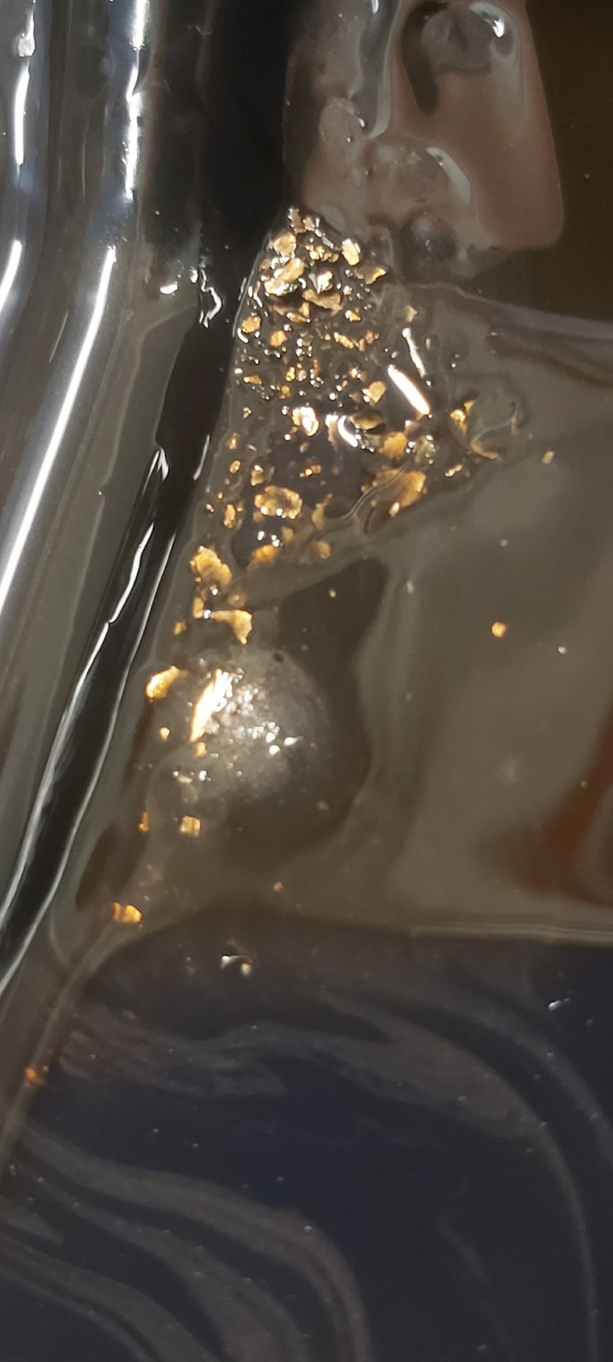

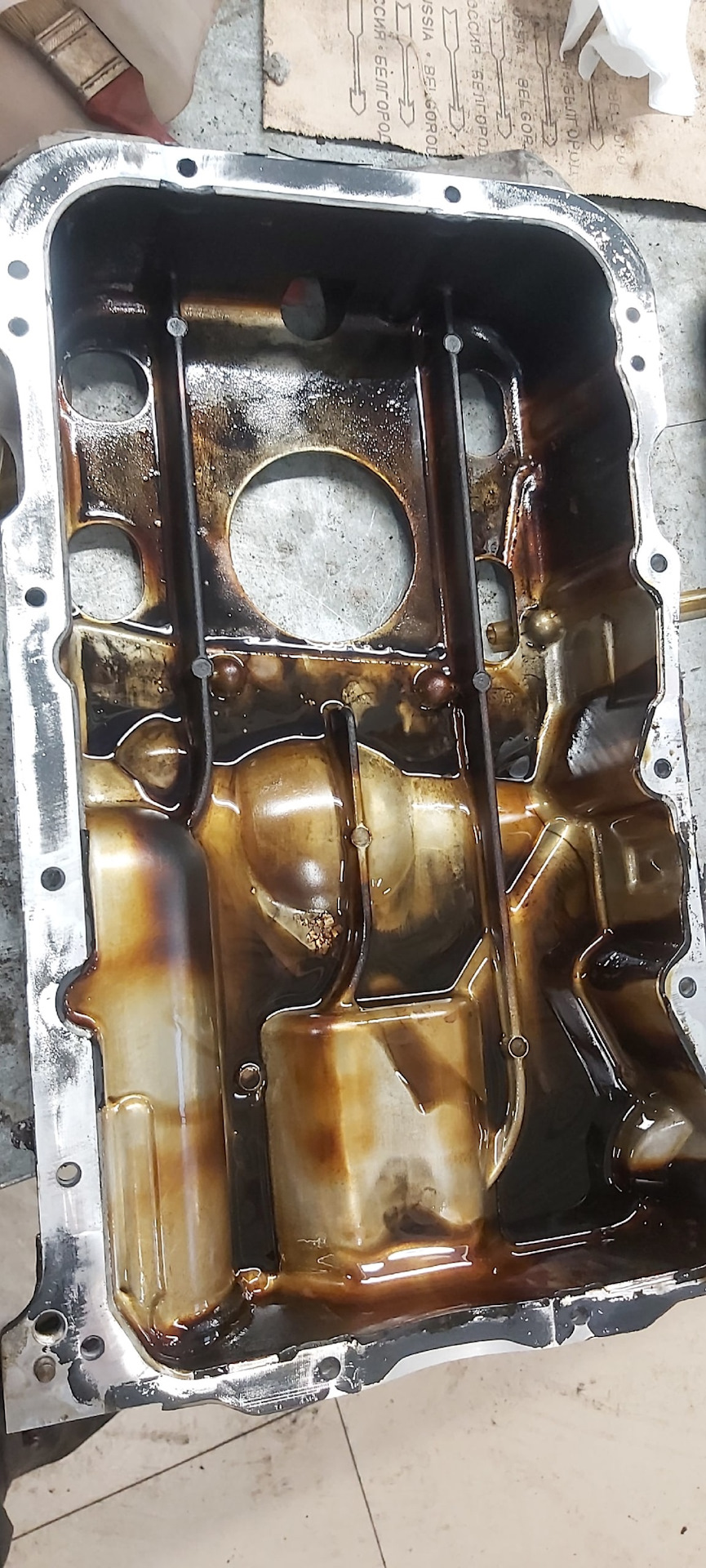

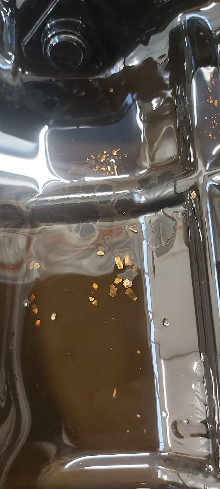

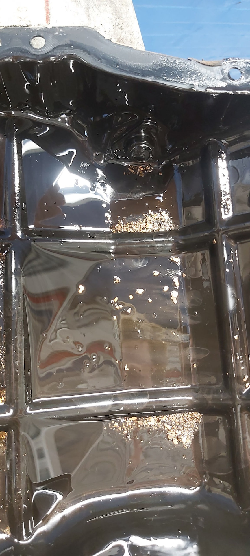

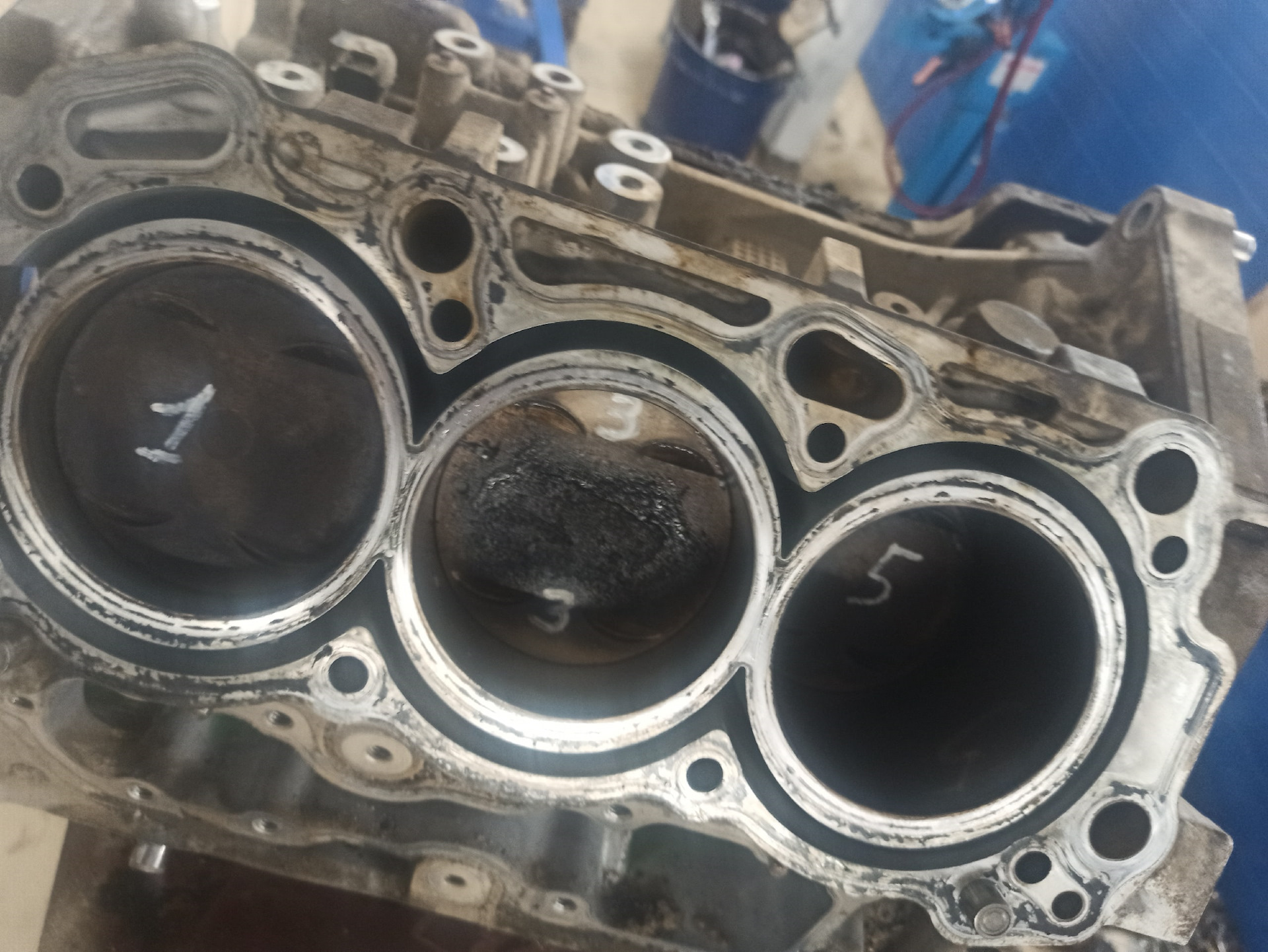

2. Сняли поддон картера и в нем увидели металлическую стружку
3. Разобрали блок цилиндров и головки

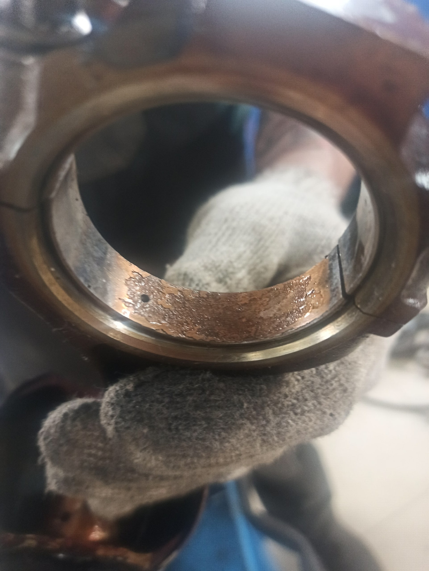

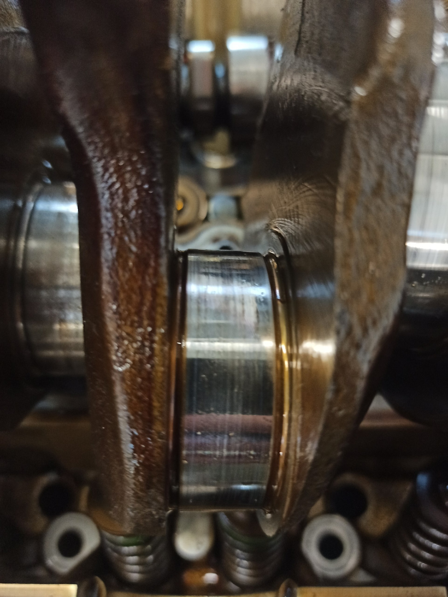

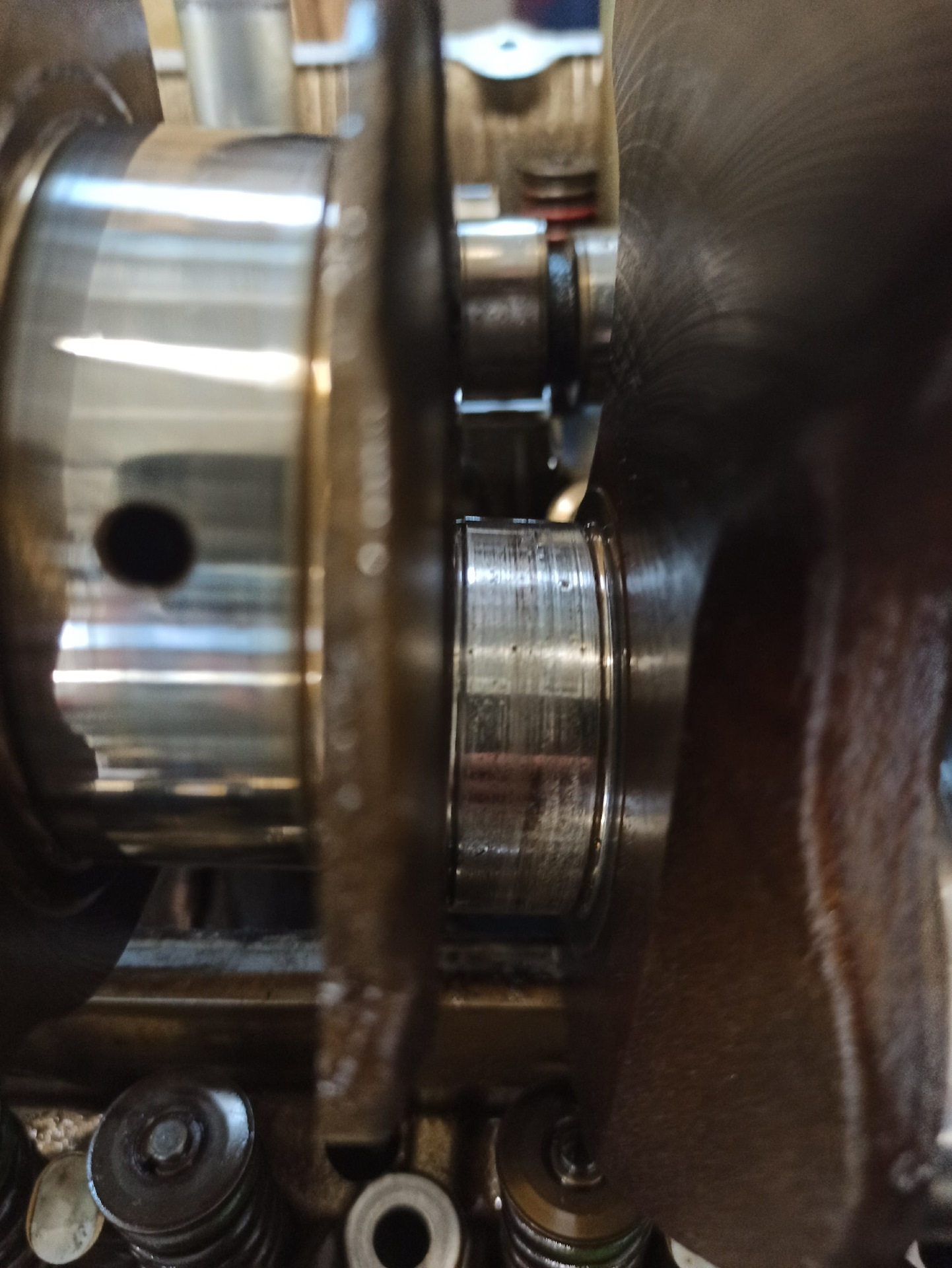

4. Осмотрели коленвал:
Фото материалы кончились, теперь перейдем к вопросу о том что же все таки случилось и что делать
Итак по порядку, напоминаю пробег двс родной 200 тыс км
Мы имеем следующее:

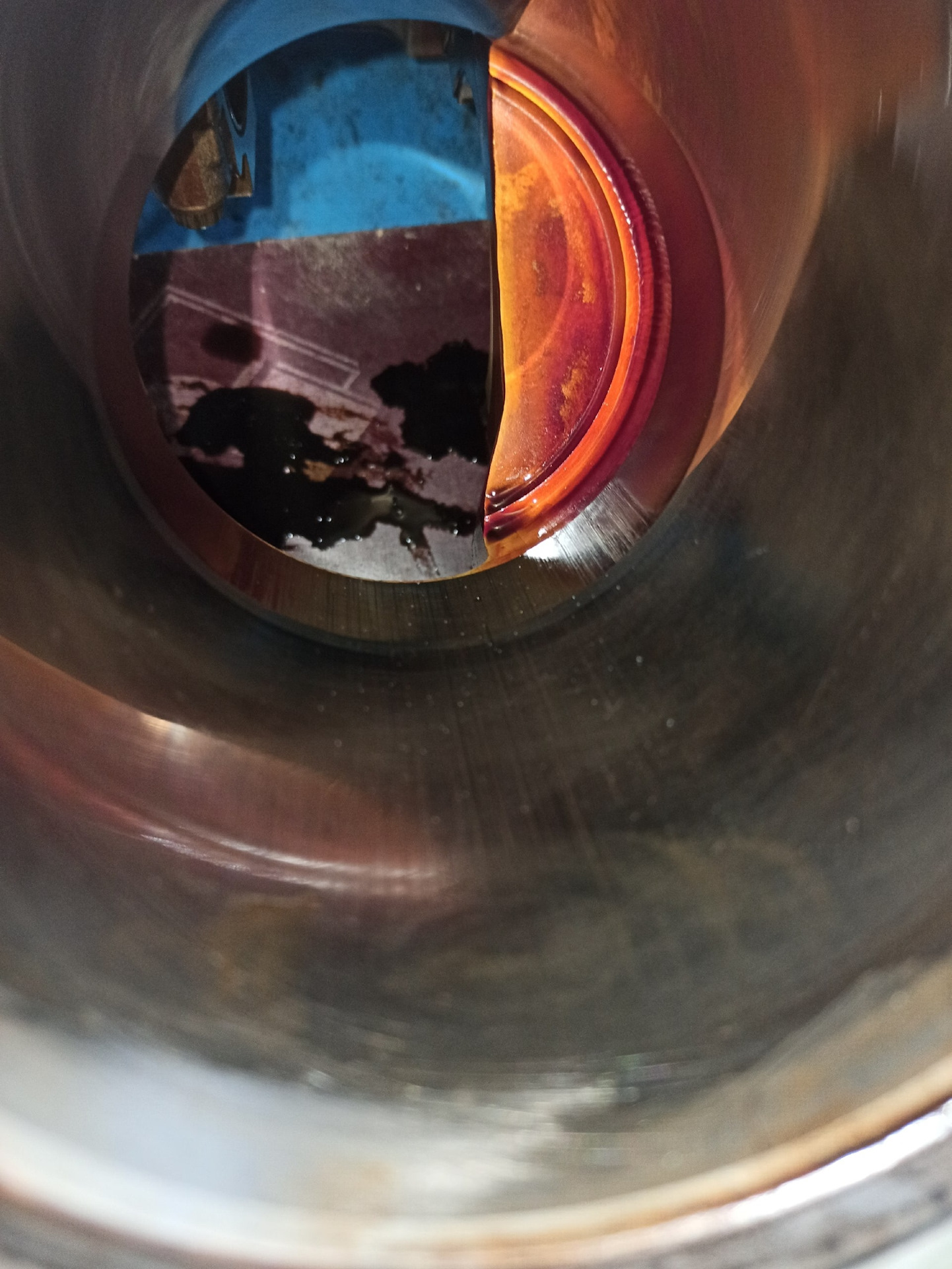

1. Провернуло вкладыш на одной из шейки коленвала из-за этого и появился стук
2. Задиры в 2-х из 6-ти цилиндров, о том что катализаторы после своего срока службы убивают двс это не миф а результат на лицо в остальных 4-х как с завода
3. Это случилось в части от масленого голодания ближней головы к моторному отсеку, а я еще и наваливал на ней
4. На коленвале в месте проворота вкладыша обнаружили небольшую царапину металла (не знаю как правильно назвать), но при шлифовке это все можно убрать и ездить дальше
5. Ремонтных вкладышей коленвала заводских нет, у нас в городе делают при шлифовке коленвала

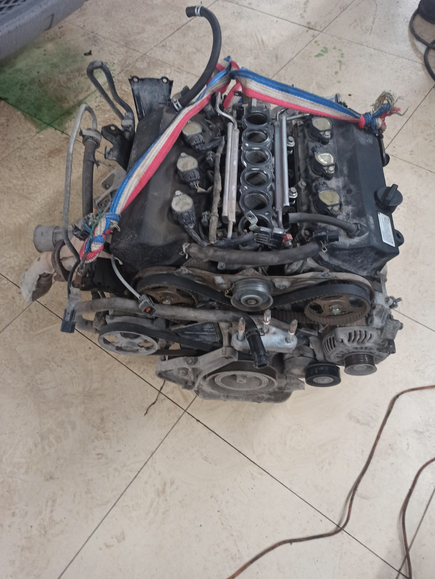

Взвесив все за и против, пришли мы с Евгением Street59 так как он занимается моим авто к варианту замены на контрактный двс, так как по деньгам выходит +- контракт!
Двигатель заказан из Хабаровска за 135 тыс руб, пробег 80 тыс км по Японии с документами, как все поставим поеду вписывать его в ПТС, а также заказал еще и привод правый передний 12 тр тк на моем пыльникам конец
+ доставка до г. Пермь 7 тр
