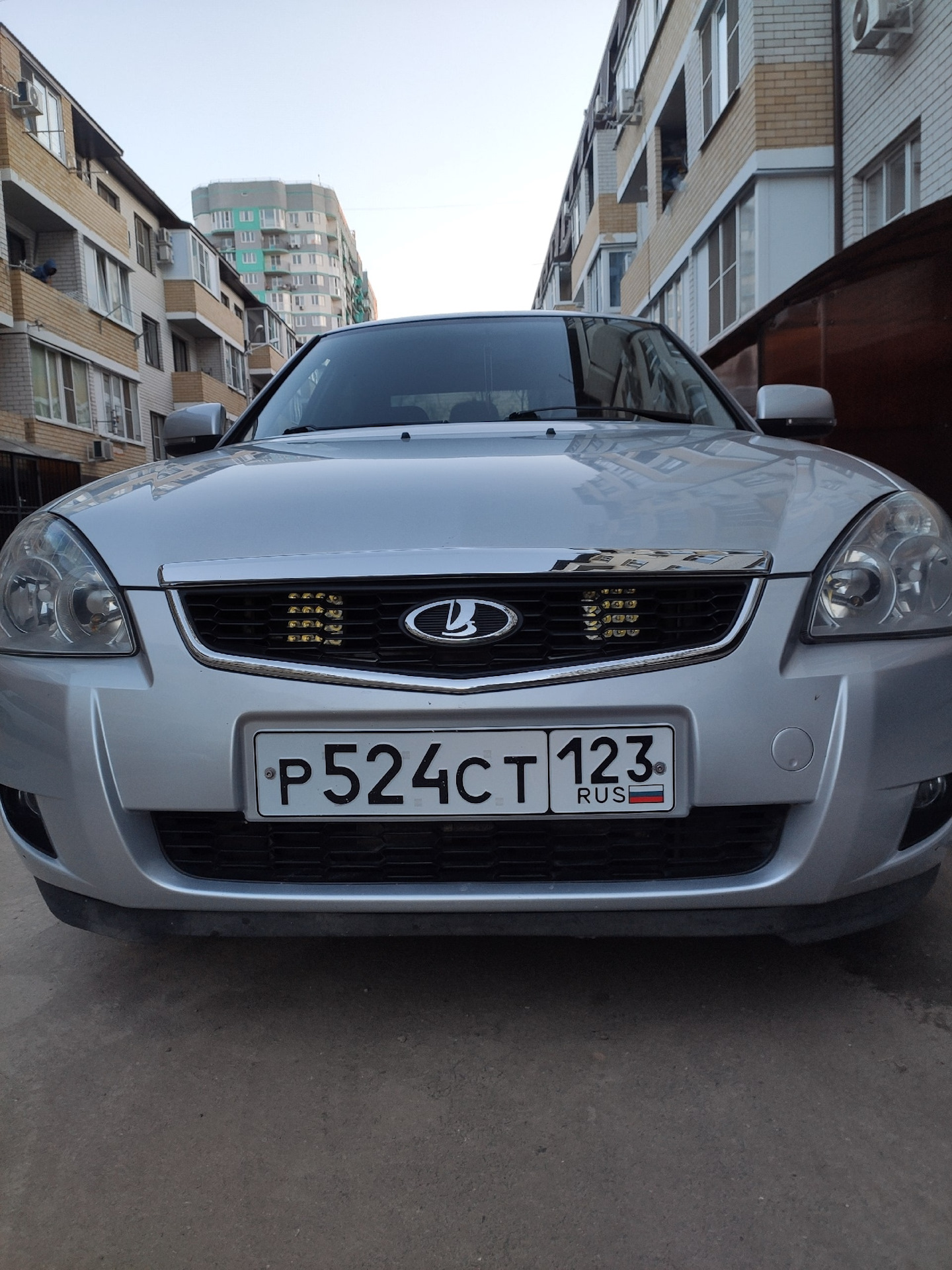

Тут пойдет речь о всеми уже излюбленной теме, вспышки фсо, как ставить везде уже написал, ну пусть у меня тоже будет)

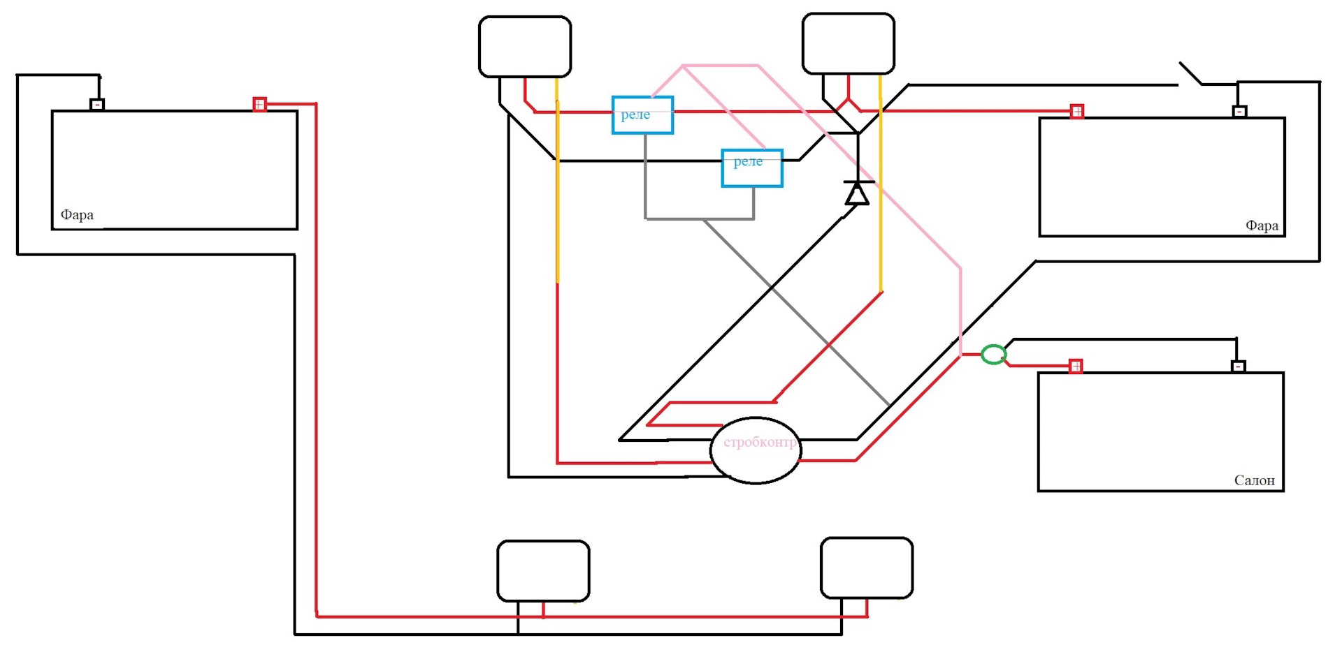

Купил такие фсо, 850р пара, в них установлен стробконтроллер и на выходе 3 провода, черный минус, красный + с дальнего, желтый + для стробоскопа
Перед установкой по краям и сзади где провод я промазал герметиком, лишним не будет

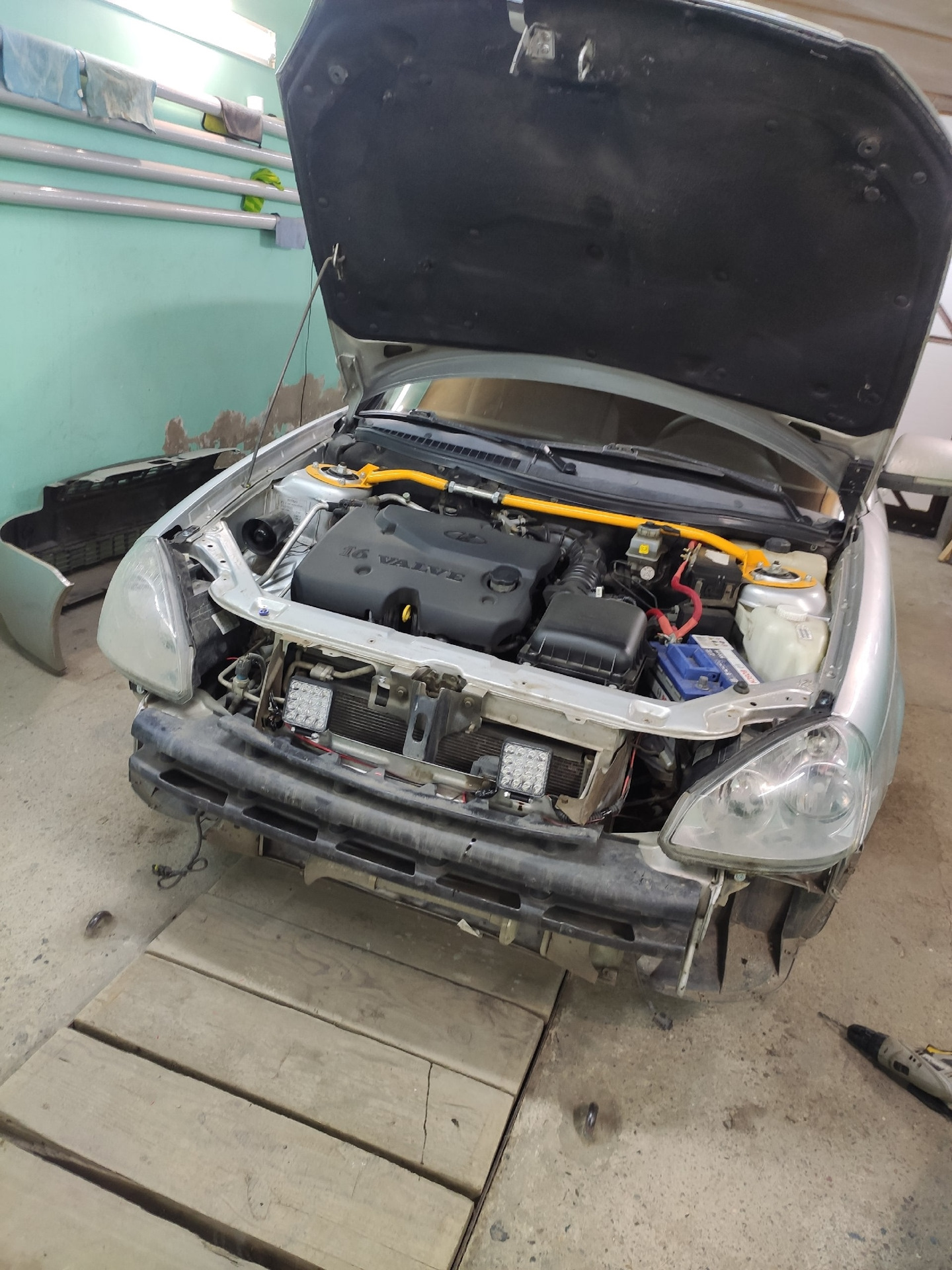

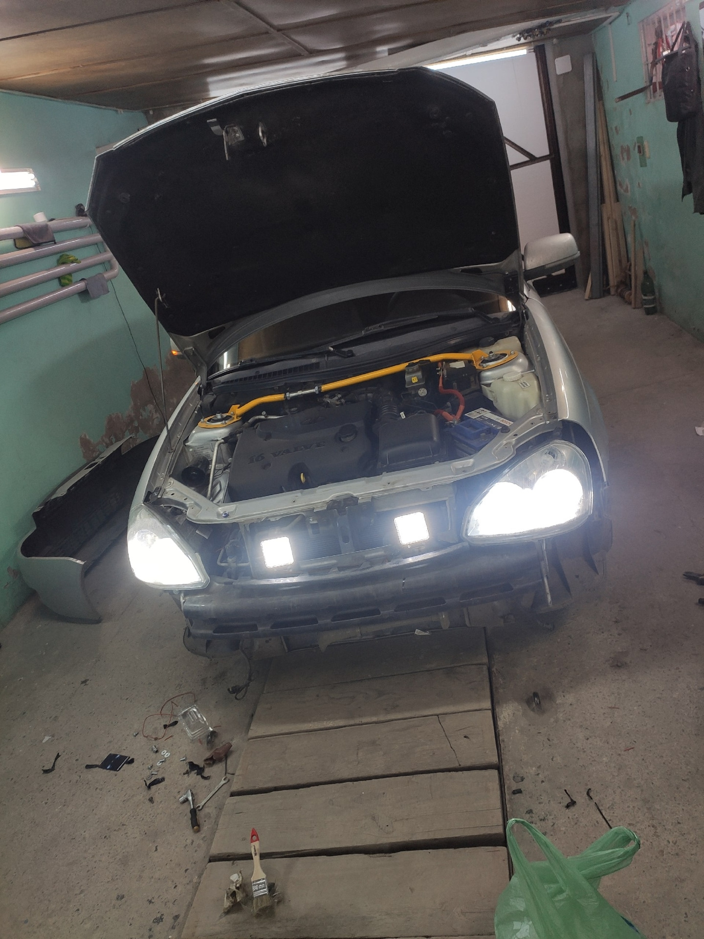

Ставятся на приору они легко, снимаешь бампер там 2 выштамповки есть как будто размеченно для фсо)аккуратно просверлил и промазал отверстия гудроном)после этого поставил фсо уже на штатное место, хах)
Так они смотрятся в установленном виде
Светят ярко, но не как фары четко, но и ставят их не для этого)
Ну и так выглядит все в установленном виде, сетку ставить не хочу, нравится что их немного видно)хотя особо в глаза не бросается то

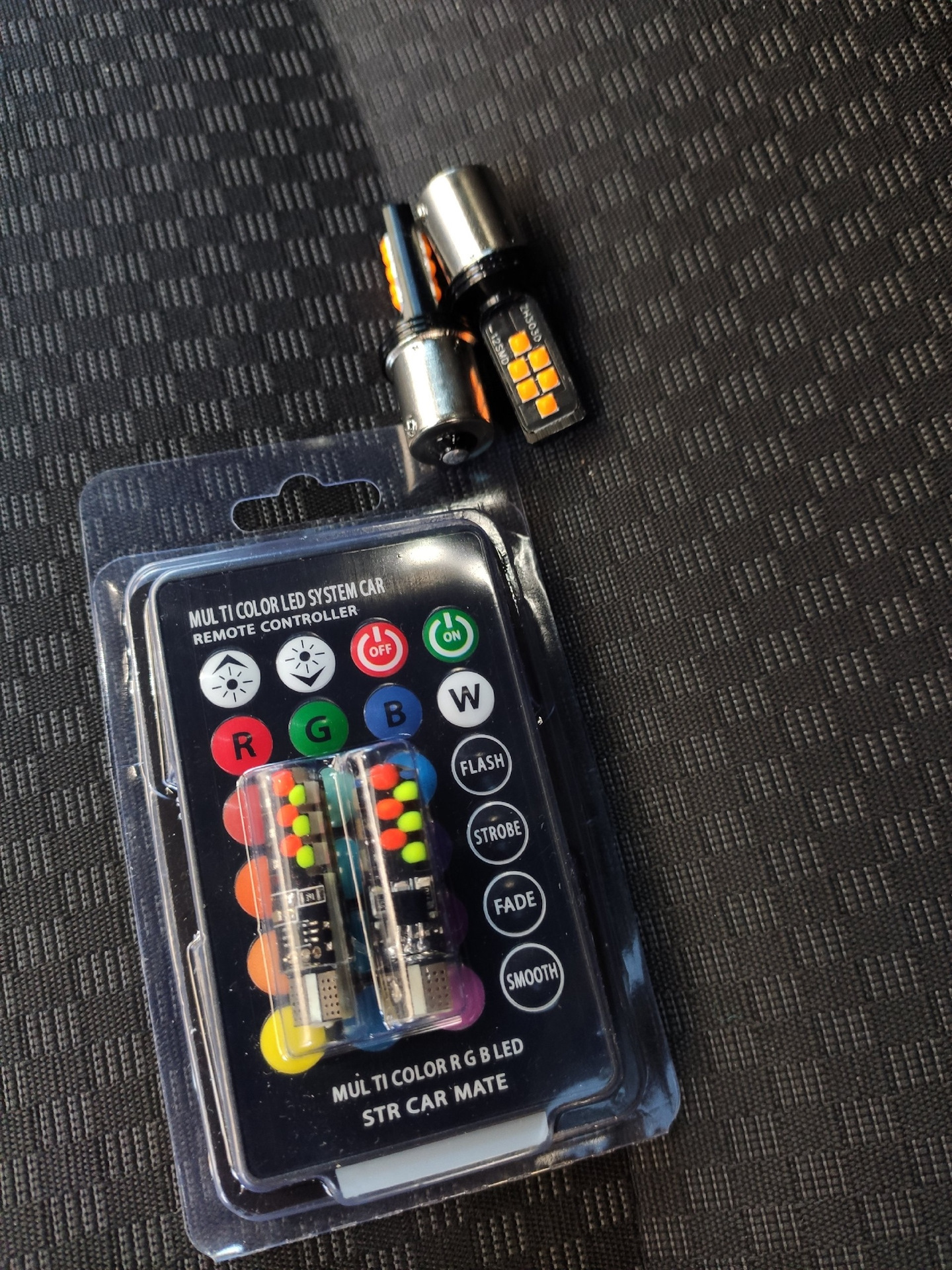

Ну и купил кнопку птф для стробоскопов, так же ее пересветил в синий)
И такие лампочки поставил в габариты

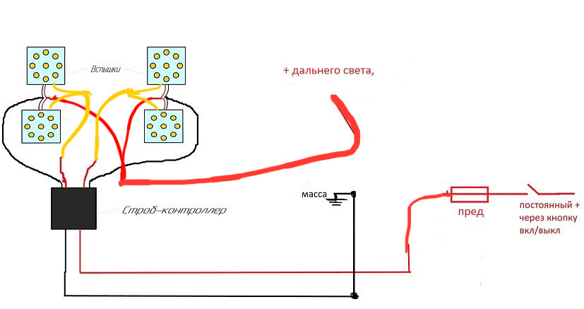

Привет, подскажи пожалуйста точное подключение, всей связки проводов жёлтый+ и красный+ вместе к строб-контролеру подключаются ? Ответь в личку нарисуй своей рукой подробную схему.
Красный на дальний + а желтый вывел просто на кнопку отдельно +
Вот так получается?!
у меня нет отдельного страб контроллера, не подскажу как точно, на драйве по ищи еще, думаю инфы много с контроллером
SanyaChupin99
Вопрос вопрос, как по итогу подключили?
Подключил без стробконтройлера, желтый провод вывел на отдельную кнопку, а красный на дальний свет

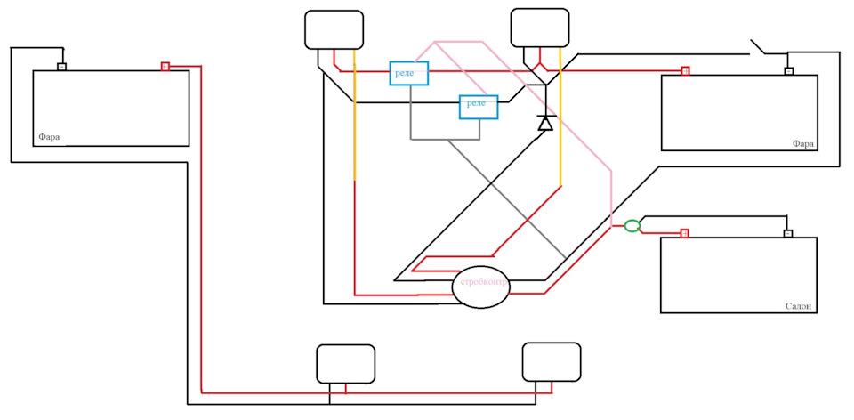

Ночью посидел, накинул по схеме провода (зелёным обозначена кнопка с 3 выходами +, — и А), вроде как все работает, только минус не на фары, а на кузов вывел (и там ещё через кнопку в разрыв, чтобы при 2х выключенный работал только дальний).
1) Вкл зеленую и выкл вторую кнопку, работает строб (можно и пультом баловаться);
2) Выкл зелёную и вкл вторую кнопку, работает 2 этажа фсо;
3) Выкл 2 кнопки, работает только дальний.
По сути, чтобы была только одна кнопка (зелёная) можно ещё реле добавить на разрыв — с кузова.
Ну и преды конечно же, их я не указал))

А можешь объяснить как подключил все провода? Схема может есть
ну фсо + на дальний минус на кузов, ничего сложного, третий провод + с кнопки)
Привет, можно минус не на кузов кинуть, а врезаться в минус дальнего?
Да где угодно можешь минус взять)не суть важна главное чтобы был постоянный
То есть на дальнем они у тебя просто горят, а когда кнопку зажимаешь без дальнего, то режим страбов? Так понимаю же
Так точно)
Вопрос такой, взял себе 2пары таких, поставил, но 3 желтый провод подключил к стробконтроллеру, на пульт не реагируют, просто начинают моргать, не подскажите что может быть?
я думаю надо делать через реле, ибо моргать так и будут на желтом проводе, там в микросхеме так сделанно)

в общем подключаешь через реле на дальний и на страбконтроллер и будет тебе счастье)

+ кинул на лампочку дальнего, — на массу а 3 провод ?
Типо на кнопку, а с кнопки на +акума?
+ взял с кнопки обогрева
А если 3й не подключать? Заизолировать и всё?Будет работать только от дальнего?
ну конечно, куда денется
