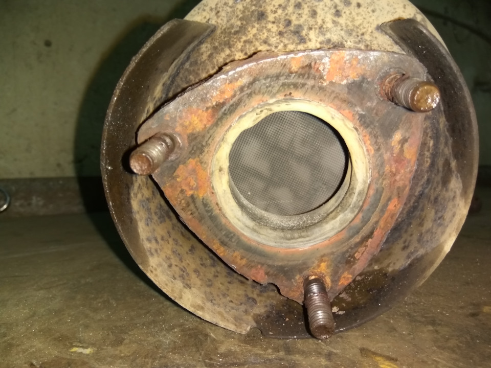

Когда на Фиате заболел катализатор, в «автоаптеке» нашлось лекарство и для него. Волшебная микстура, залил — и все прошло, так было обещано, и именно этого я и ожидал.

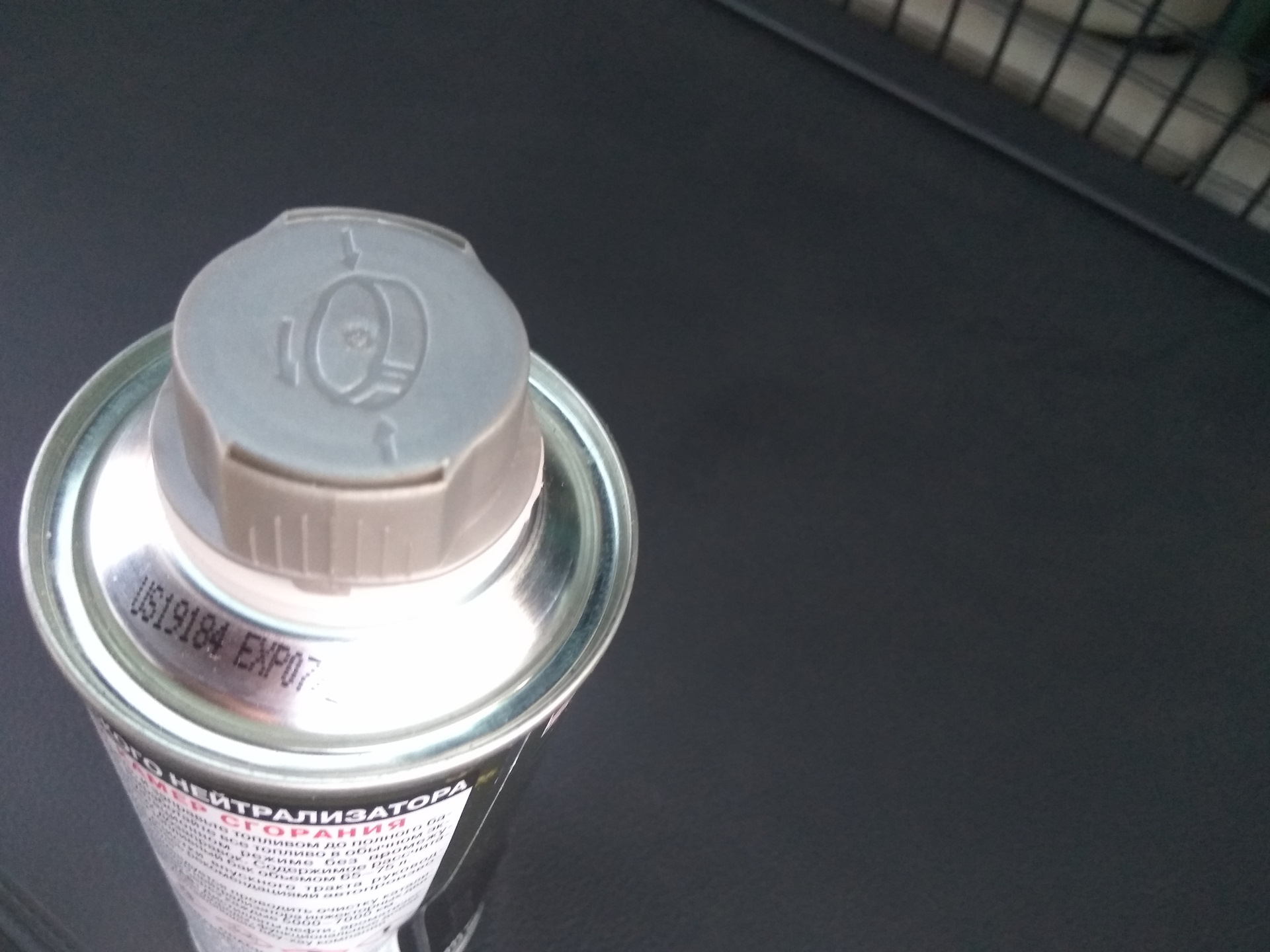

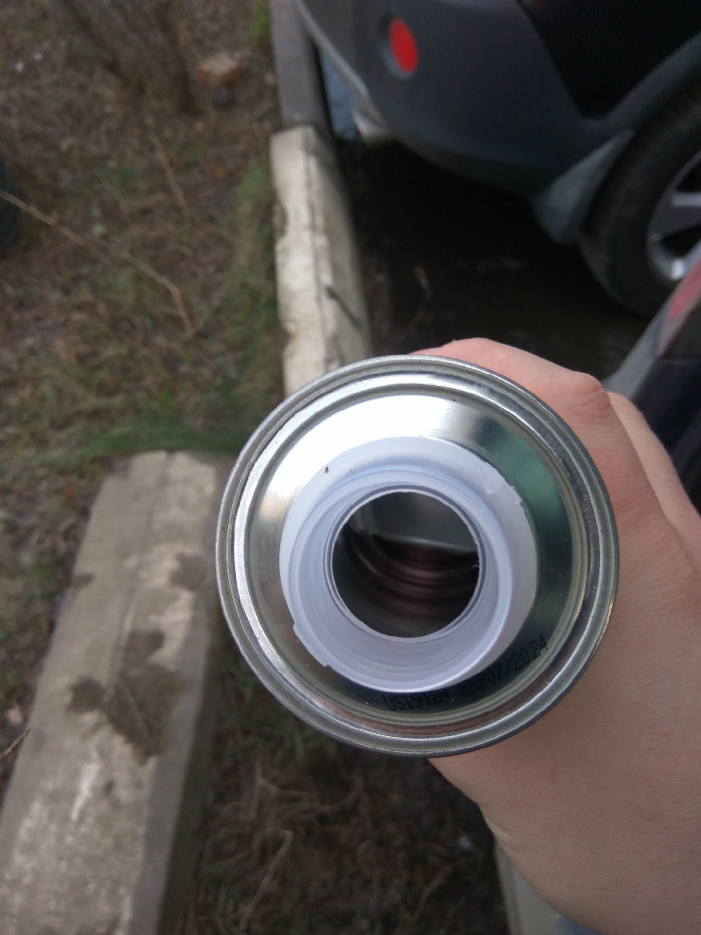

Знакомьтесь: HI-Gear очиститель каталитического нейтрализатора, системы питания и камер сгорания ( номер для заказа HG3270).
Первый раз залил его на пробеге около 125000 км. Чек по катализатору уже горел постоянно (снижение эффективности работы катализатора), и … И ни чего не произошло, ни чуда, ни дополнительных проблем к счастью. Все осталось, как и было: динамика, расход топлива, звук двигателя.
Очень сложно оценить помощь от таких БАДов. Не видел и не читал ни одного теста, где бы проводились испытания на машинах, одна с БАДом, другая без него. И затем детальный разбор и осмотр.
В моем случае, возможно, уже бы ни какая присадка не помогла бы, только хирургия, что и было сделано.
Но возможно применение такой присадки имеет смысл для профилактики…
Короче, купил это чудо во второй раз, залил и … и все как и было так и осталось, только минус 700 руб. из кошелька опять.
Почему я это сделал? Хотел чуда!
Что получил? Ничего. Возможно, присадка работает, просто пока не вижу этого.

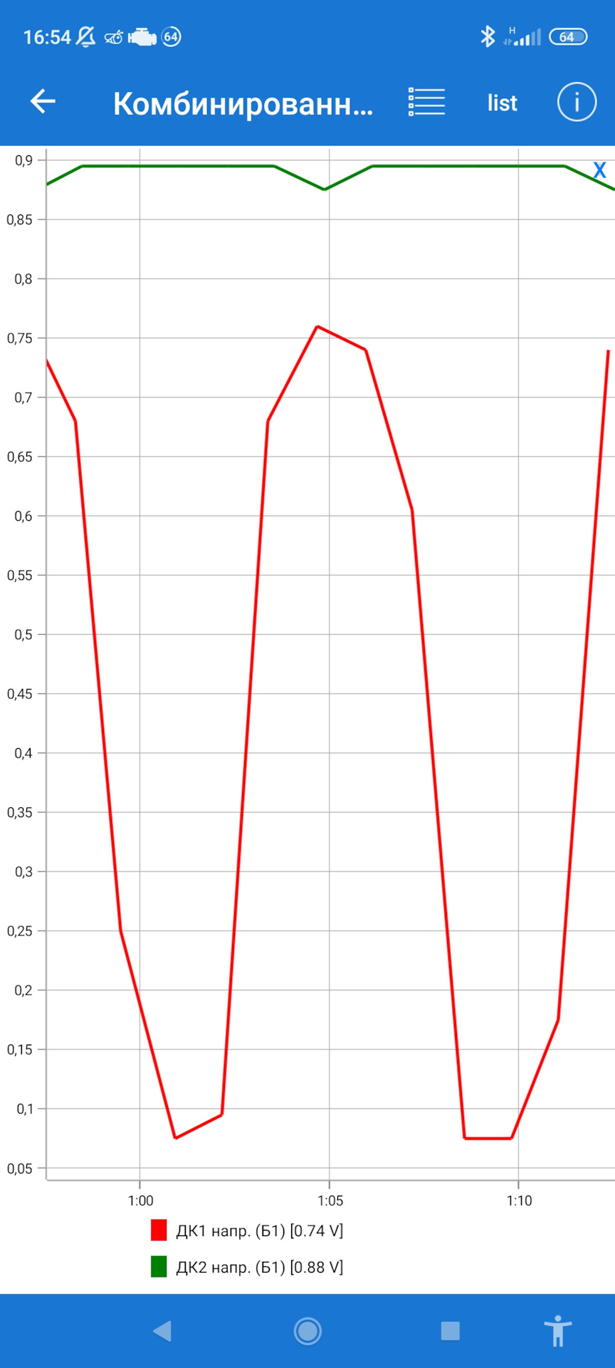

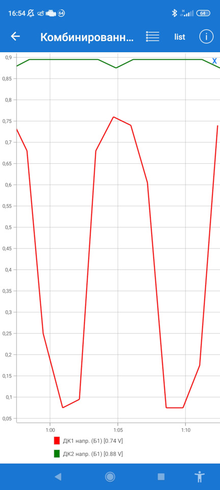

Нужно было бы сделать замеры CO-CH до присадки и после, может, там получил инфу в цифрах, она обещает еще снижать токсичность выхлопа!

Об этом и речь. Только как профилактика его можно использовать. Просто в каком состоянии кат может показать только вскрытие.
А если запекся внутри в центре то и вскрытие не покажет. Только разрезать…
Всë верно! Если только не залезть с одной стороны миникамерой, а с другой стороны подсвечивать фонариком.
Мини камера это от эндоскопа или какие-то иные есть?
Да, эндоскоп.
Может можете порекомендовать место(а) для такой проверки двух катов на просвет? А то насколько знаю обычно на просвет не делают говоря что кат не просветится… Я тоже в Москве.
Я только слышал, что так можно сделать, но ни кого не знаю где бы можно так сделать.

Шевроле круз 1.8. Гв 2010. Пробег 257 тыс. Вышла ошибка 2096-00 датчик номер 2.
Заменил оба за 20тыс рублей ( GM оригиналы) Ошибка не исчезла. Купил на удачу эту смесь. Залил в бак на лукойле с 35литрами 95 экто. Прогнал по трассе 130 км/час примерно 30км. И эврика…после следующего пуска ошибка сама погасла…советую этот состав…может мне просто повезло…я просто рад за результат…может дело было и не в датчиках. Но уже пофиг…джеки чан не горит! Душа на месте))

Только чек потух? А динамика прям сильно улучшилась или не изменилась?

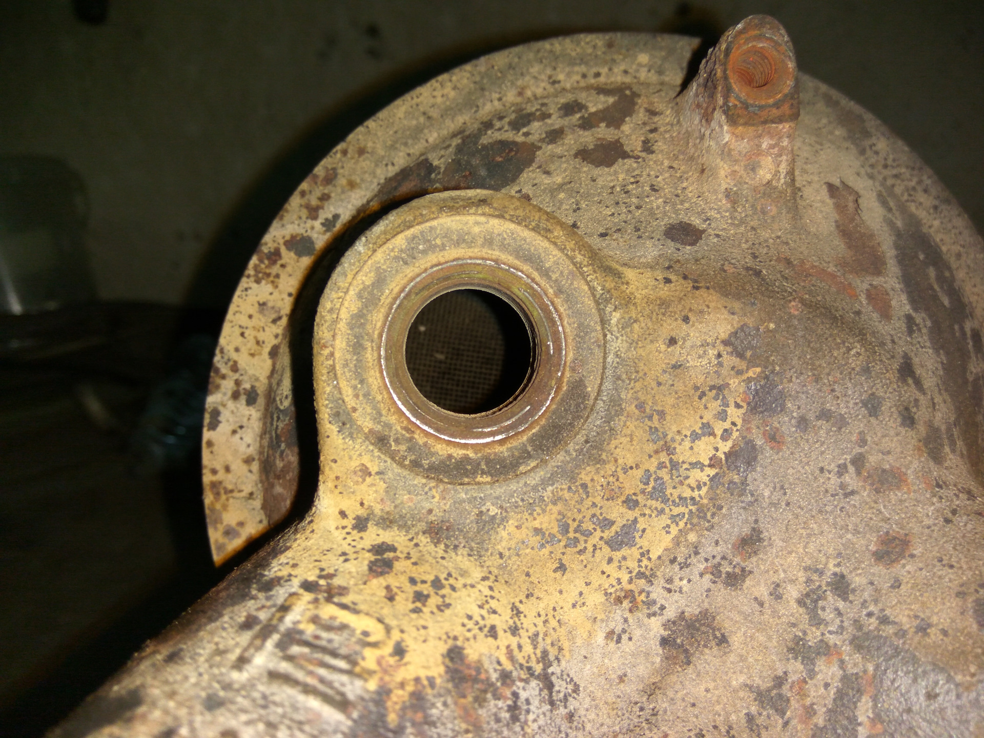

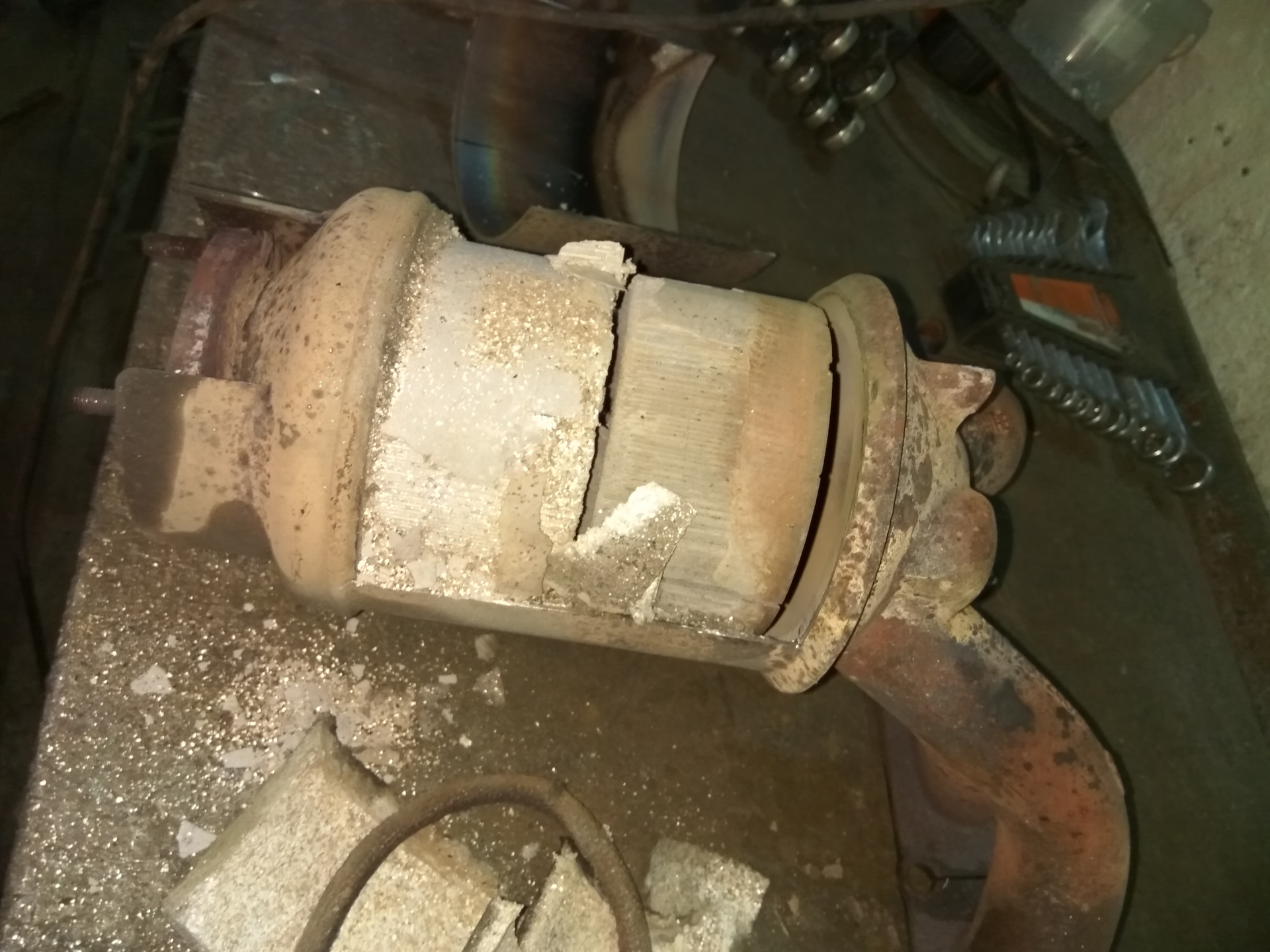

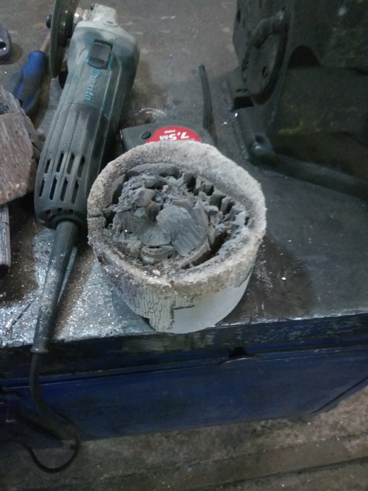

Только полное вскрытие показало всю картину
Я тоже через дырку смотрел и через дырку все красиво было

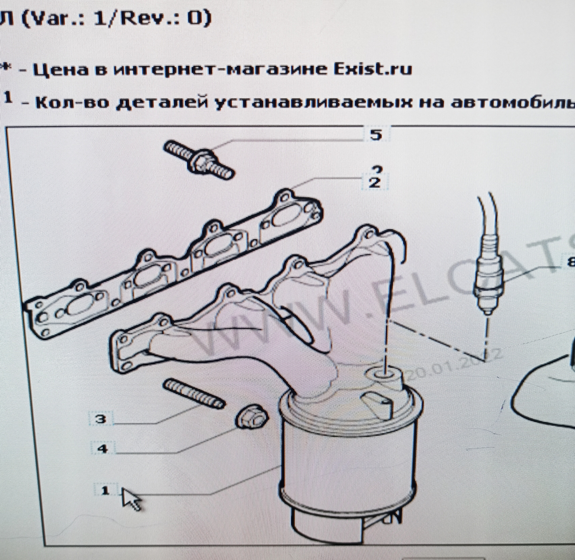

На этой машине есть коллекторный катализатор?
Выпускной коллектор с катализаторм внутри.
А если налить через первый датчик на каталик? Через пульверизатор. Только наверно не этот а BG-211
Для профилактики это можно сделать и даже нужно. Но у моего ката пошли механические изменения, керамика начала сплавлятся в самом центре ката, а такое уже жижой не излечить.
Жесть какая. На моем Галанте пробег 400 000, только сейчас лампа загорелась. Думаю, выкрутить датчик и посмотреть в дырку.
это вид снизу, а первое фото сверху?
да. маленькое отверстие это где датчик
Какое маленькое отверстие? На столе катализатор лежит так же как был установлен или вверх ногами?
Маленькое отверстия для датчика, оно вверху, большое это уже для трубы глушителя.

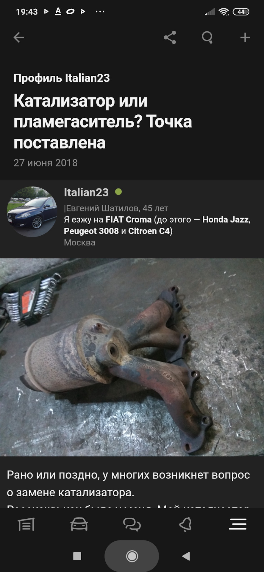

www.drive2.ru/b/505539779484450956/
это про мой катализатор. Причины и сколько стоило.

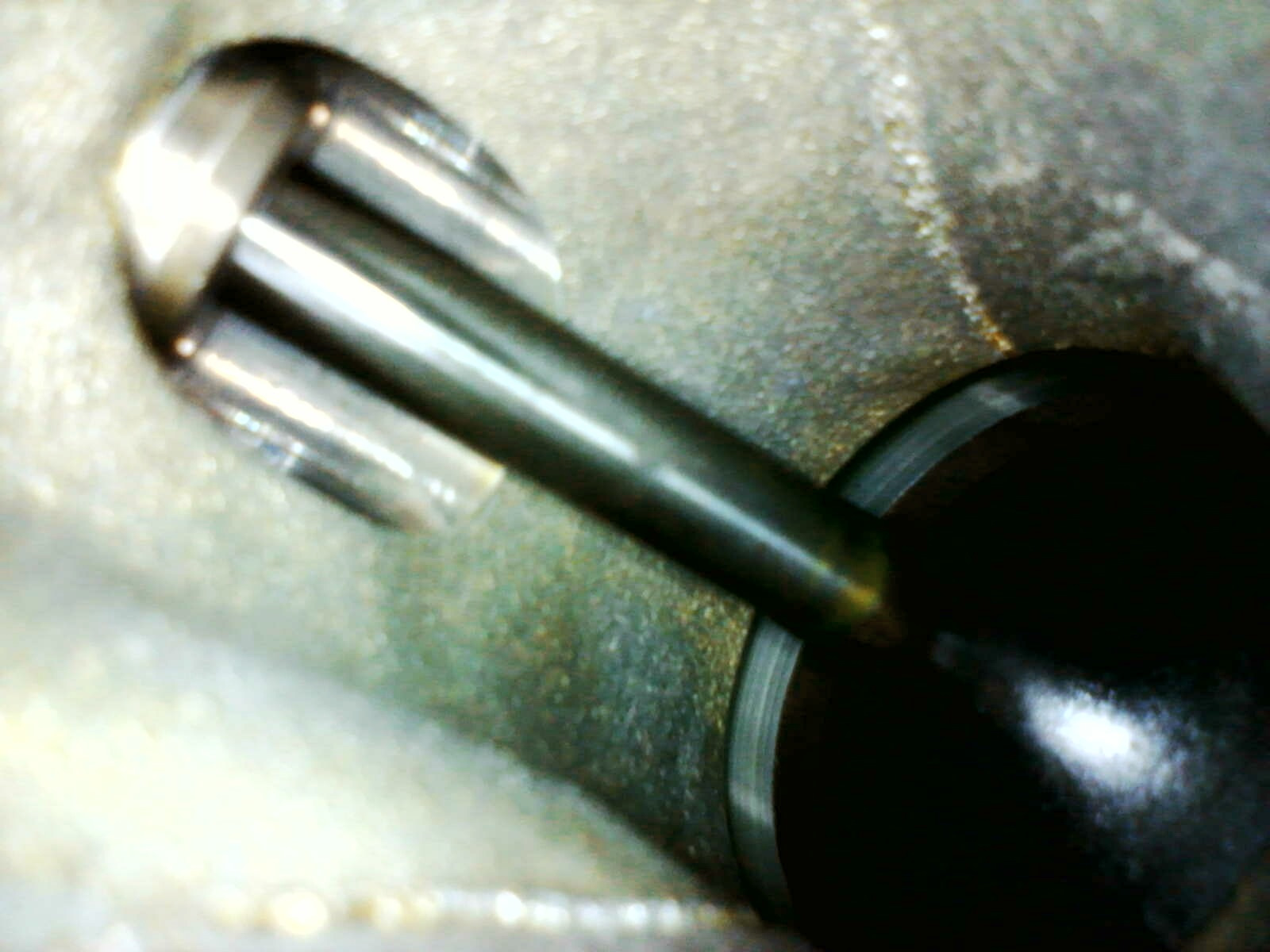

Кстати, в прошлый раз забыл показать, стержни клапанов тоже отлично отмыл состав, плюс при капельных пробах масла были обнаружены чёрные точки, что так же говорит о том, что состав очищает камеры сгорания, ну и так далее…
Пользуюсь им на постоянной основе, однако стараюсь не лить сразу весь флакон, и соблюдать интервал замены ~4000-6000 км.
Ну а если катализатор уже разрушен, то да… Ему поможет только замена на новый, или же покупка ремонтной вставки…
Если кат норм, то как профилактика отличное средство.

По итогу поставил универсальный катализатор, уже 2.5 года работает и все ок.
Запись не делали? Можно по подробнее про замену на универсальный катализатор? В л/с.
Запись в личном блоге у меня, так и называется: Катализатор или пламягаситель. Точка поставлена
