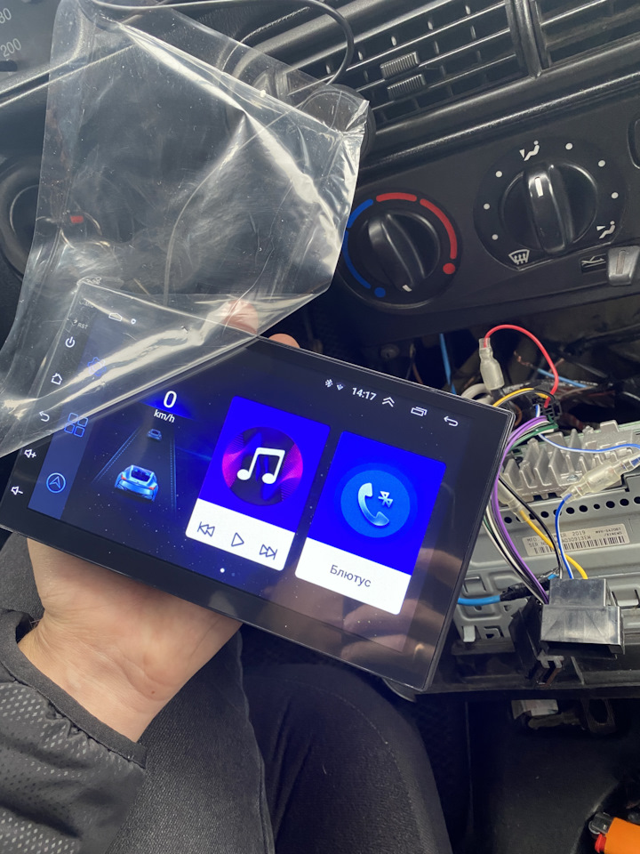

После установки в машину магнитолы из алиэкспресса у меня остался к ней ряд вопросов. Порывшись в интернете, а также используя метод научного тыка (непосредственно в магнитолу), я все-таки разобрался с ее настройками и нашел решение всех мучавших меня вопросов. Поэтому и решил описать их в данном посте. Надеюсь, что для владельцев подобных устройств информация будет полезной, да и самому может пригодиться, чтобы не забыть)
Итак, имеем девайс Carlaoer 8227L. Версия с двумя гигами оперативки и тридцатью двумя памяти на борту.

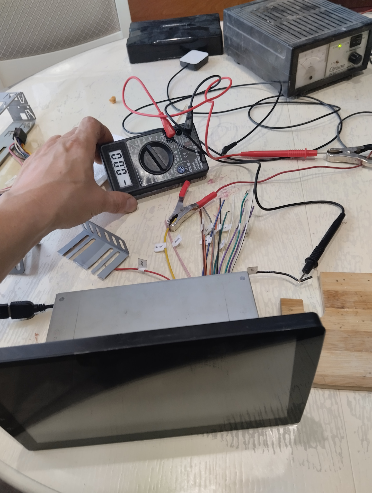

Вопрос №1
Магнитола при выключении зажигания отрубается полностью. При этом раздается весьма неприятный щелчок в динамики. А при включении зажигания она грузится с нуля. Приходится долго ждать. По окончании загрузки магнитолы значение громкости всегда выставляется равным 10. Это громко, поэтому приходится каждый раз дожидаться загрузки и убавлять громкость вручную.
Решение:
Извлекаем магнитолу из панели авто, изучаем проводку — к магнитоле подключен короткий кабель (что шел с ней в комплекте), который, в моем случае, подключен к ISO-разъему проводки автомобиля. Для работы нужно три провода питания — масса (черный) и два плюса (желтый и красный). Один плюс постоянный, а второй работает от замка зажигания.
Оп-па! Китайцы в своем кабельке перепутали эти два плюса. Получается, что у магнитолы было питание только от замка зажигания. Выключив его — я принудительно отключал магнитолу и она не успевала уйти в сон.
Исправляем. Я поменял местами желтый и красный провода в косе проводки автомобиля, так как у меня уже были установлены на них разъемы. Таким образом, я еще раз перепутал провода, чтобы в китайском проводке все стало на свои места. Теперь магнитола стала получать корректное питание — она получает 12 вольт постоянно, а вторые 12 вольт, что от замка, служат для того, чтобы устройство понимало когда ему переходить спящий режим.
Чтобы активировать сон, заходим в настройки на домашнем экране устройства, затем выбираем вкладку "Настройки разработчика".
Вводим пароль 8888 и жмем "ОК"
Открываем вкладку "Engineering test debugging".
При появлении вопроса о вводе пароля вводим 26959910.
После удачного входа выбираем вариант "direct shudown mode", если хотим чтобы при выключении зажигания магнитола завершала свою работу. Либо вариант "direct sleep mode", если хотим чтобы уходила в сон.
Готово! При выключении зажигания магнитола теперь гасит экран, а через некоторое время (когда устройство завершит работу в штатном режиме) — гаснет подсветка кнопки "Mute". Неприятного щелчка в динамиках тоже не происходит. При включении зажигания магнитола теперь включает музыку на той громкости, на которой устройство было выключено.

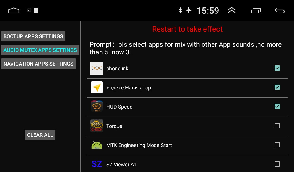

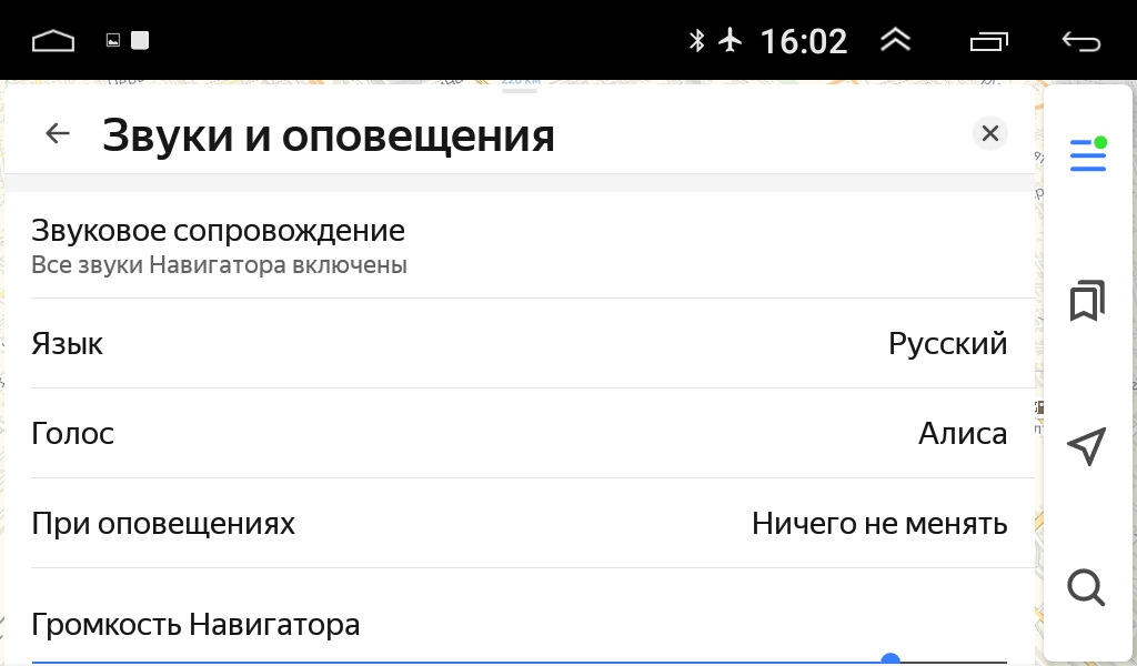

Вопрос №5
Есть проблема с микшированием звуков скачиваемых приложений. Например, при прослушивании музыки и получении оповещений от навигатора — звук может начать "икать". И продолжается это пока магнитолу не перезагрузишь.
Решение:
На домашнем экране открываем настройки устройства и выбираем вкладку "Настройки звука". Ползунком "Микс" задаем значение 10.
Снова открываем настройки устройства на домашнем экране.
Выбираем вкладку "Настройки разработчика".
Открываем вкладку "App Settings", затем "Audio Mutex Apps Settings".
В списке приложений ставим галочки напротив приложений, звук которых необходимо "микшировать". Выключаем-включаем устройство, чтобы настройки применились.
В настройках звука и оповещений Яндекс навигатора я еще выбрал вариант — ничего не делать — при оповещениях

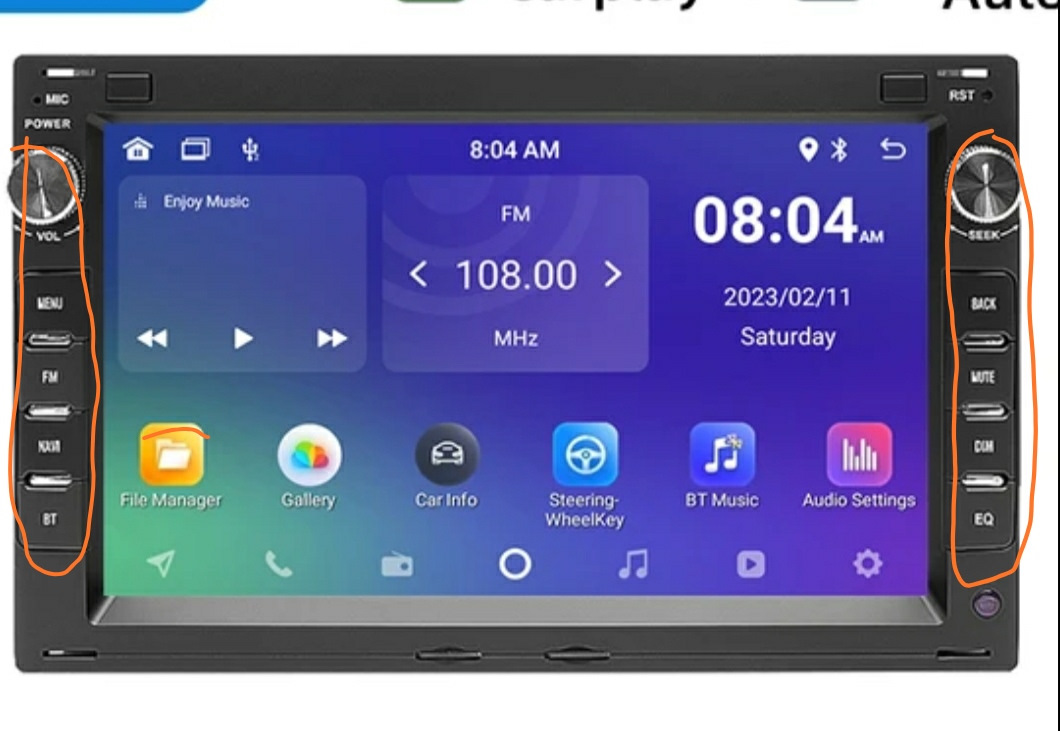

Подскажи пожалуйста, взял на АлиЭкспресс магнитолу 8227L.
Подключил, нормально работала один день, затем перестали работать физические кнопки .
РЕШЕНИЕ: Отошёл шлейф внутри самой магнитолы.

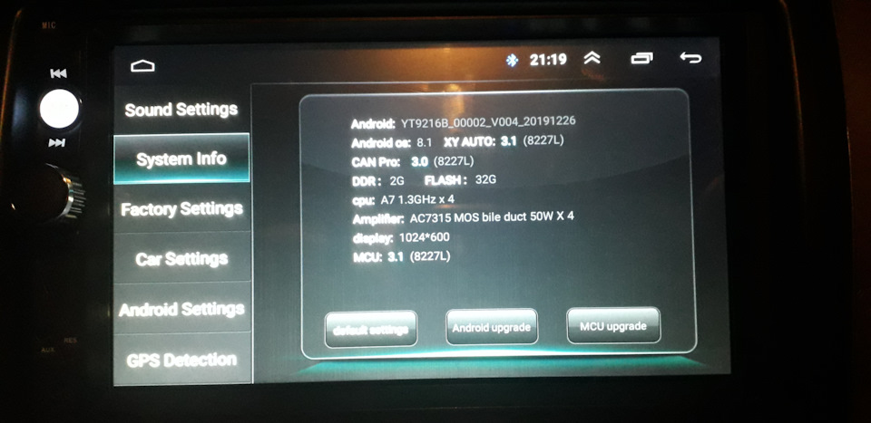

Привет. Огромное спасибо за всё, что ты написал по поводу магнитолы. Приобрел тоже Carlioer модель 7503A 2+32G UI3 a.aliexpress.com/_eMPtVQ. Правда она 1din с выдвижным экраном но железо у нее такое же, а мануала или инструкций "Али" в посылку никаких не вложил. Приклеенная на корпус бумажная шильда с распиновкой ISO разъёма не соответствует не по нумерации штырьков, гнёзд и цветам проводов. У тебя случайно нет ссылки на твой (из комплекта магнитолы) мануал.
Когда начал оживлять это чудо на столе ( от блока питания) это чудо постоянно уходило в циклическую перезагрузку (видимо критично к параметрам питания), думал получил "кирпич".
На машине, (на живую нитку) это чудо ожило.
Кое что смог проверить. Но без мануала сложно. В инете всё приблизительно. На Carlioer первый раз нарвался у тебя.

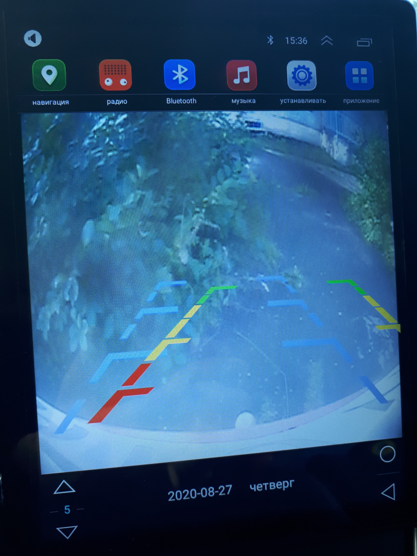

Подскажи пожалуйста есть настройки для выравнивания парковочных линий на магнитоле ?
Нет. Таких настроек нет. Парковочные линии, скорее всего, вшиты в саму камеру, а не в магнитолу. На плате камеры должен соответствующий чип стоять.
Есть и в камере и в магнитоле, в камере просто одним цветом, а в магнитоле более менее по зонам идет, но ее надо настроить.
KyM1980
Зависит от модели магнитоллы. В настройках разработчика, меню over(вроде так называется) пункт type line. Это как раз либо увеличивает либо уменьшает масштаб линий. Не забудь включить линии именно на магнитолле. Потому что есть ещё линии от самой камеры, вот их нельзя настроить. По этому, по итогу, у тебя будет две сетки линий, от магнитоллы и от камеры. У меня так вышло, что линии от камеры точно
показывают расстояние до бампера, а линии от магнитоллы(которые настроили) показывают правильную траекторию поворота при парковке.

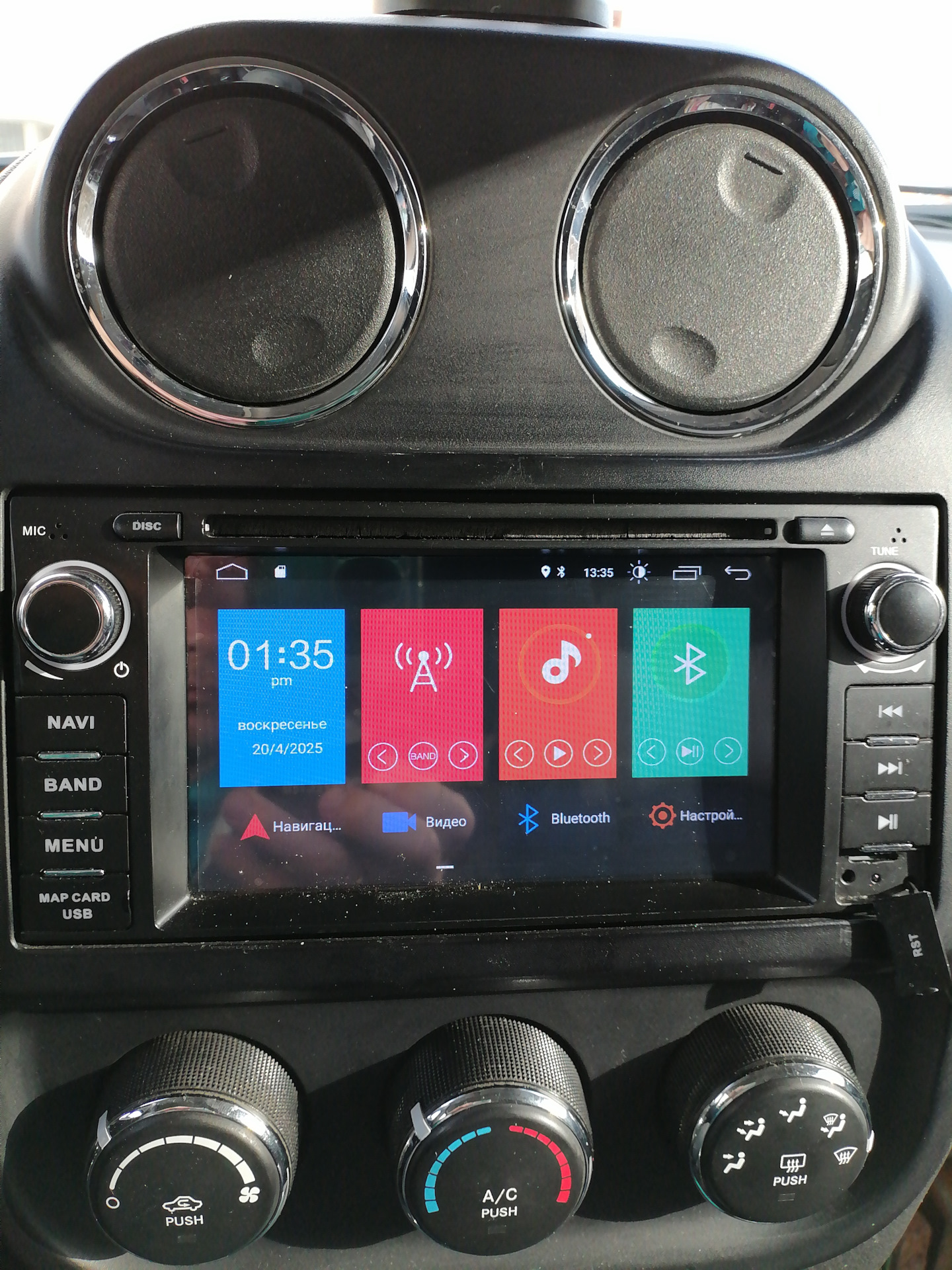

Приветствую.
Сегодня установил аналогичное ГУ, поэтому с интересом ознакомился с постом. Несколько вопросов:
1.Меня удивило, что в Вашем случае меню на русском языке. Причем я бы не сказал, что моё ГУ сугубо на инглише, русский язык присутствует, но не в том объеме как у Вас.
Фото для сравнения.
2.В магнитоле имеются логотипы автомобильных фирм, но каким образом вывести лого на заставку, я не разобрался. Выбираю логотип, жму start setting logo, открывается множество разных символов, что делать дальше — не могу понять.
3. Ранее пользуясь разными магнитолами, я привык что после регулировки громкости (переключения трека, или станции) экран магнитолы гас через несколько секунд. В данном же ГУ, экран не гаснет вовсе, а хотелось бы.
Буду признателен за помощь, в решении данных вопросов.
Перевод зависит от версии прошивки устройства. Они у нас, судя по фото, разные. Можете попросить продавца дать более свежую прошивку. Или можно самому найти таковую на сайте 4пда. Но перепрошивка дело такое. Можно превратить устройство в "кирпич".
Про логотип — странно. Я заходил в найстройки лого, выбирал нужный и жамкал кнопку "start setting logo". Преминилось после перезагрузки.
Насчет того как потушить экран: знаю только один вариант — это зажать кнопку включения, в таком случае экран становится темным и выводит дату-время. Но при этом и звук выключается)
Перепрошивать желания нет. Поступил проще, установил CarWebGuru, вопрос русификации — решен, лого — также установил, с отключением экрана не заморачивался, пока устраивает фон который предлагает издатель.

Насчёт микширования и настройки в Я.Н "ничего не делать" — при проигрывании музыки навигатор плохо слышно, т.к. уровень громкости то у них один… Не разбирался как Я.Н сделать громче?
Немного тиховато, но не критично для меня. Я на него мало внимания обращаю)
