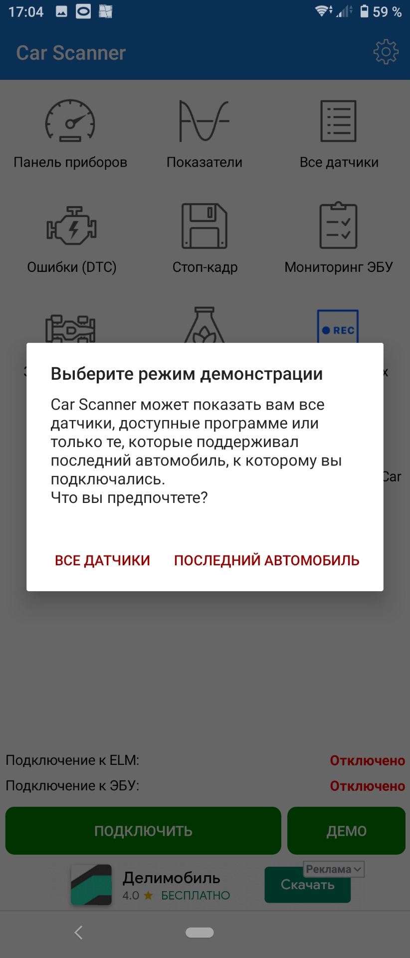

Итак, устанавливаем Car Scanner, запускаем. Все просто и лаконично. Нажимаем кнопку "Подключить" и спариваем телефон со свистком. После подключения можем заходить в панель с приборами и настраивать ее. Изначально там три прибора и реклама внизу. От рекламы, как я понимаю, никуда не денешься, пока не купишь версию Pro, так что мы будем наблюдать ее на экране и далее.

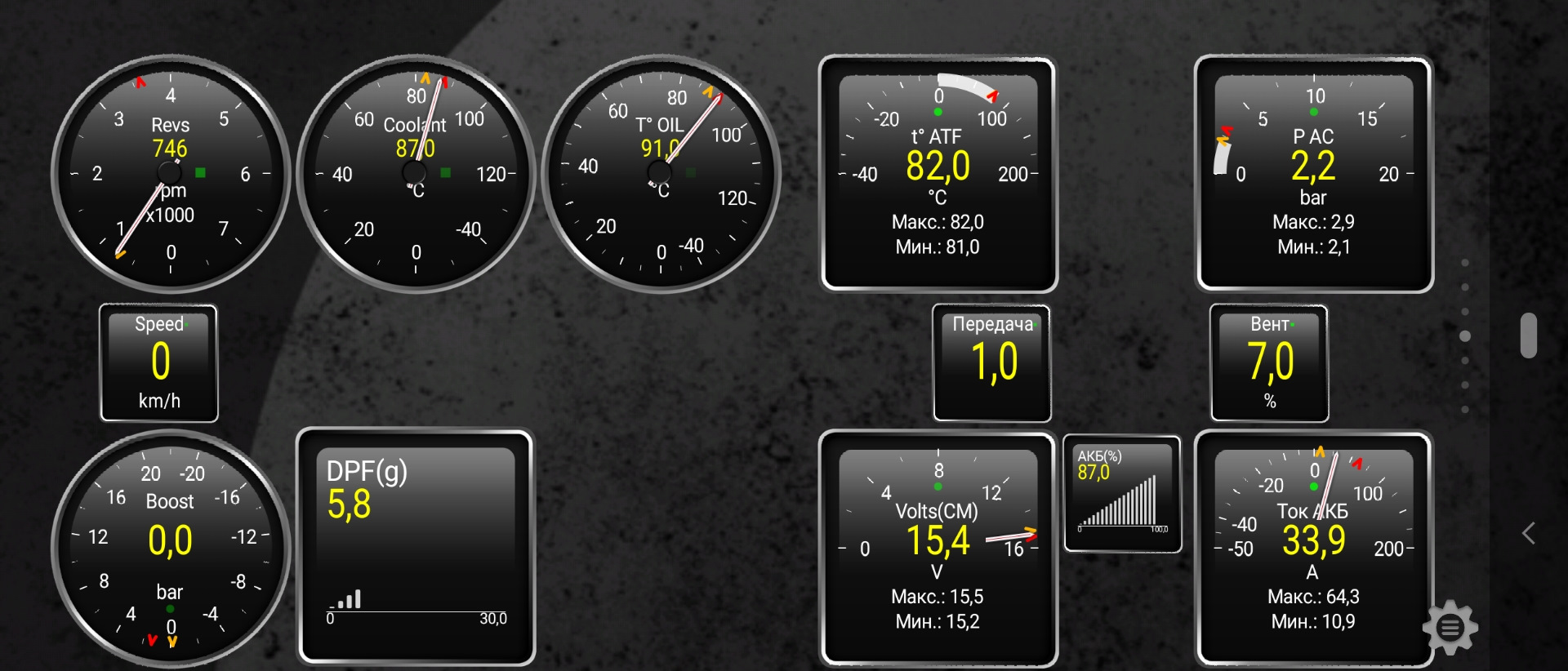

Нажимаем на шестеренку в верхнем правом углу и на шестеренку во всплывающем окне и переходим к настройке приборов. Для начала нужно будет определиться с их количеством и выбрать подходящий шаблон. Я выбрал темную тему и 12 равномерно распределенных приборов. выглядеть это стало оооочень неинформативно… Путем дооолгих экспериментов с настройкой каждого прибора в отдельности я сделал примерно так.

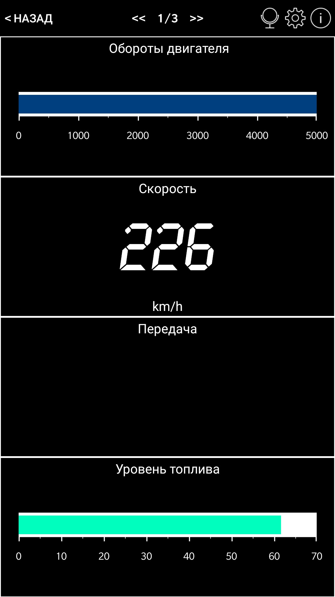

Настраивать все можно не только подключившись к автомобилю, но и дома, переведя программу в демо-режим нажатием кнопки "Демо". Показания приборов будут назойливо изменяться, но пережить это можно.

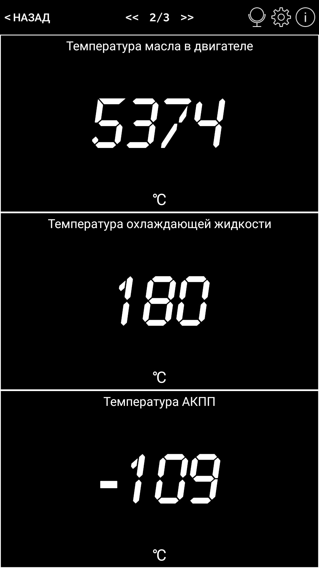

Так же в программе есть возможность смотреть сразу все параметры и даже строить графики, НО! по крайней мере у меня в таких режимах все лагает и тормозит. Толку от этих режимов чуть меньше, чем ноль…

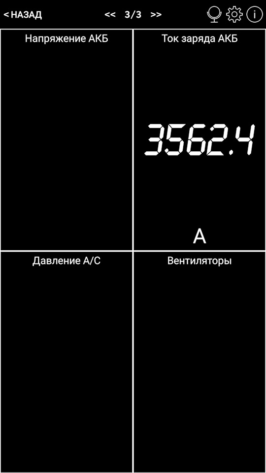

Из плюсов отметил бы, что Car Scanner нашел больше ошибок в большем количестве блоков и смог их все стереть. Из минусов — некоторые показания могут ошибаться на порядок (именно запятая не там будет стоять), либо их значения будут не очень привычными (например давление фреона в кПа).

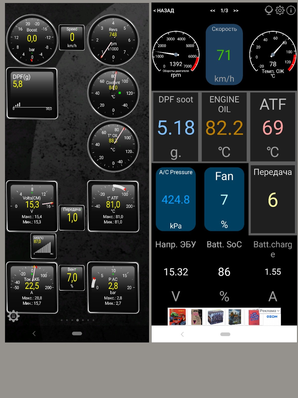

Сравнить интерфейс можете сами. Лично для меня в плане контроля параметров Torque является визуально более информативным и не раздражающим, особенно в горизонтальной ориентации. У него шире настройка приборов ну и сами они приятнее выполнены, что по типу, что по цветовой гамме. Ну а для нормальной диагностики пользуйтесь нормальными специализированными программами.

Здравствуйте, а если в «демо» посмотреть ошибки (dtc), они будут верными или же просто как пример?
Не до конца понимаю вопрос, но по идее верные.
В демо версии есть ошибки двигателя, а если подключить сканер к машине, ошибок нет

Мой лэйаут разбит на 3 страницы
(Данные с демо режима)
Как вариант да, разбивать на отдельные страницы ДВС, АКПП и прочее.
