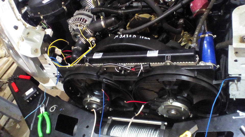

Примеряем РедБЕТЕЭРОВСКИЙ вентилятор, и оппа… Не встает все так просто… Срандель мотора на столько велик, что не залезет.
Что интересно, многие производители и продавцы не указывают у себя на сайте размеры вентилятора, только размер лопасти…
Так вот, 10 см. А это на целый сантиметр больше чем у нивы.

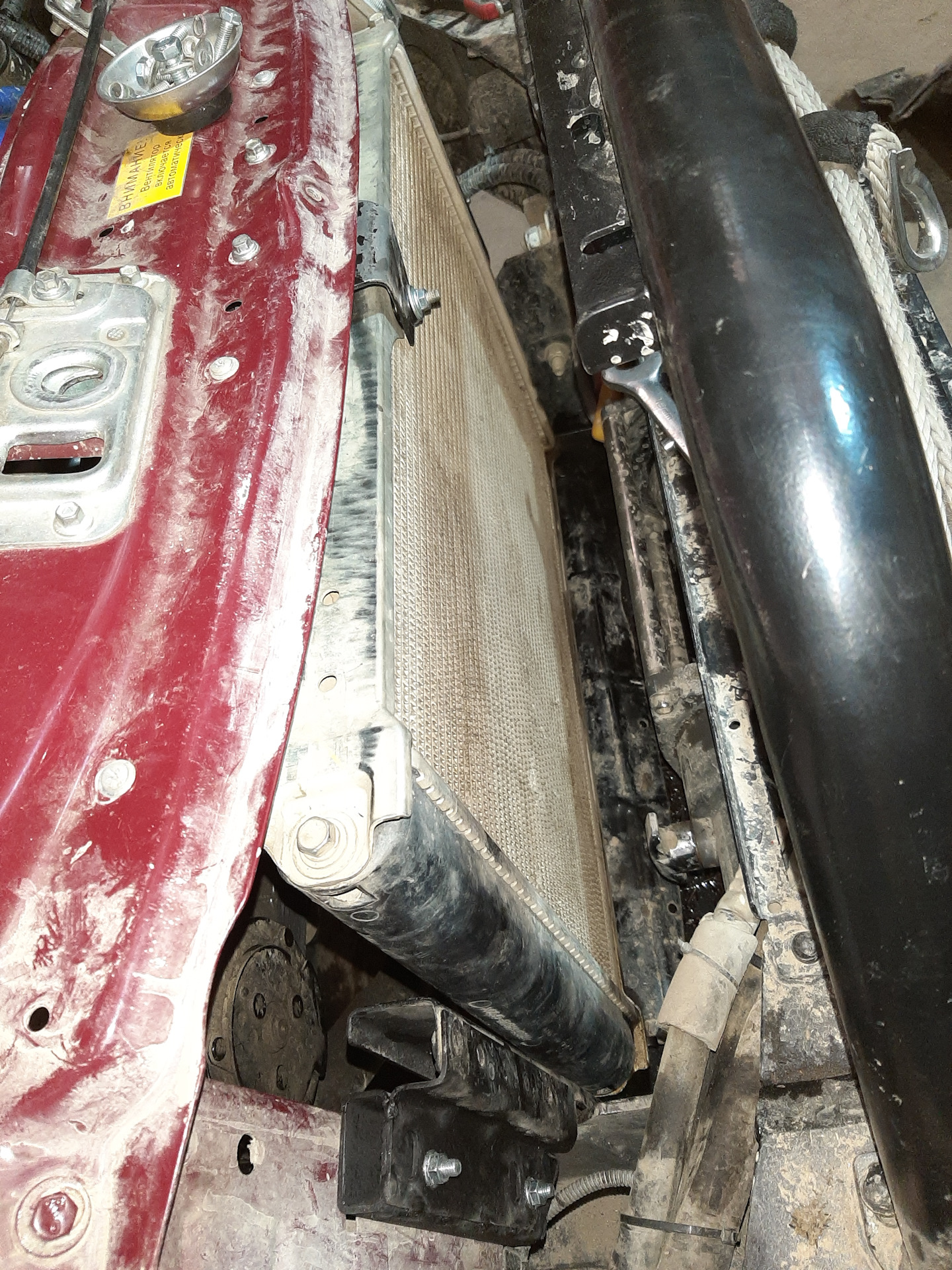

решаю не много сдвинуть радиатор. Вперед на 23мм, и вверх на 20 мм. Вверх из за силового бампера, внизу у него ухо крепления, которое цепляется за раму.
Навариваю к рамке профильную трубу и сверлю новые отверстия. К кузову крепится все на старые гайки.

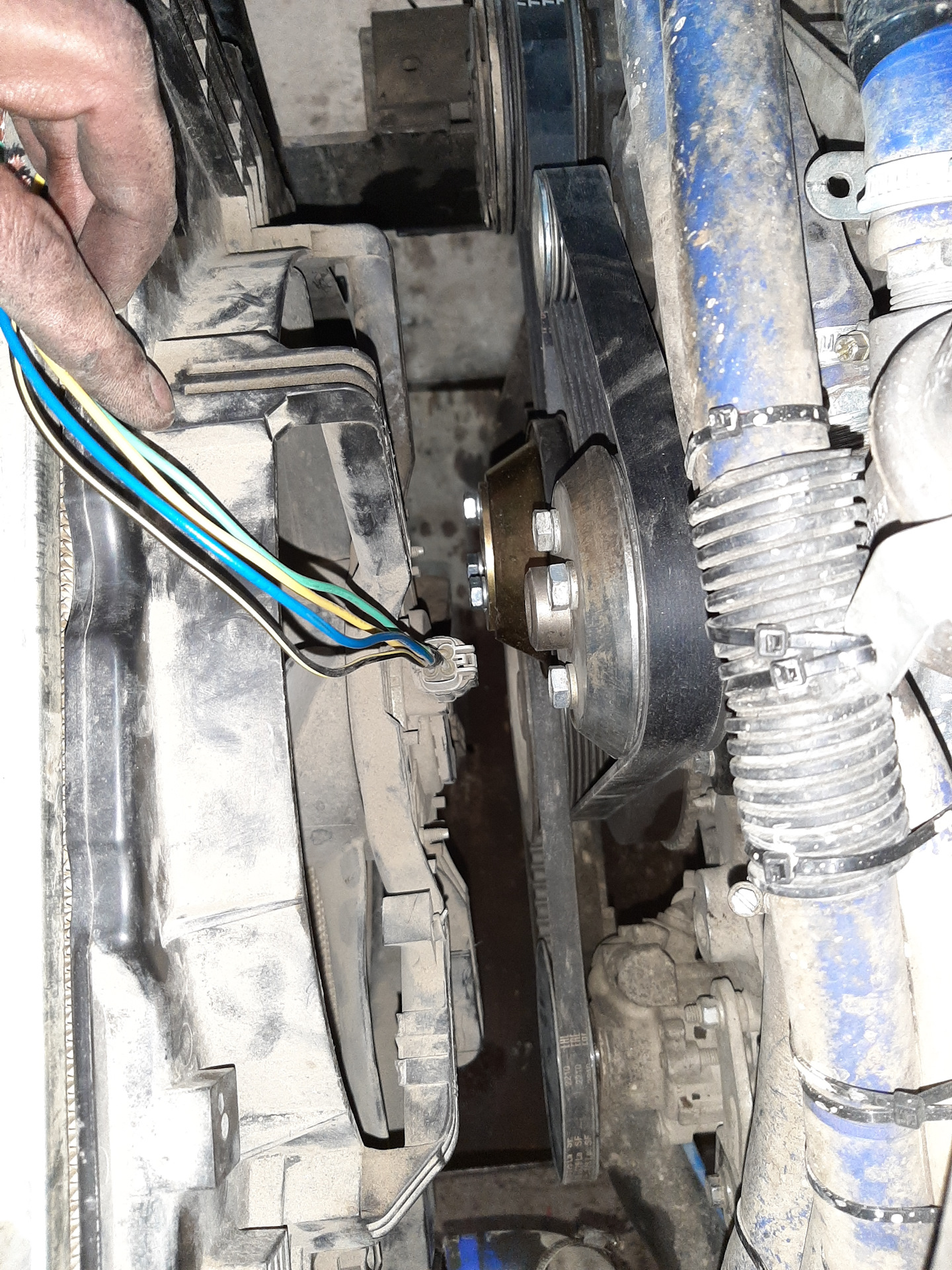

Но и теперь РедБТР не лезет, Жопа мотора все равно упирается в ролики с ремнями.

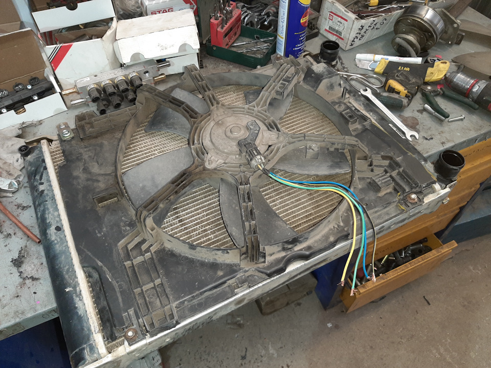

В итоге решил посмотреть на японские вентиляторы, вместе с дифузором. Слава богу у нас этого добра тут под каждым забором валяется очень много. Даром досталось несколько экземпляров, от Тойота и Нисанов. Ставь не хочу. Но больше всего мне понравился от NISSAN AD. Встал на радиатор Соболя практически без доработок. Чуток подрезал, отверстия крепления к штатных шпилькам и вот вам результат.
Метким броском забрасываем радиатор в автомобиль. И смотрим…
Расстояние от крайней точки вентилятора до ближайших деталей ДВС целых 23 мм. Более чем достаточно.

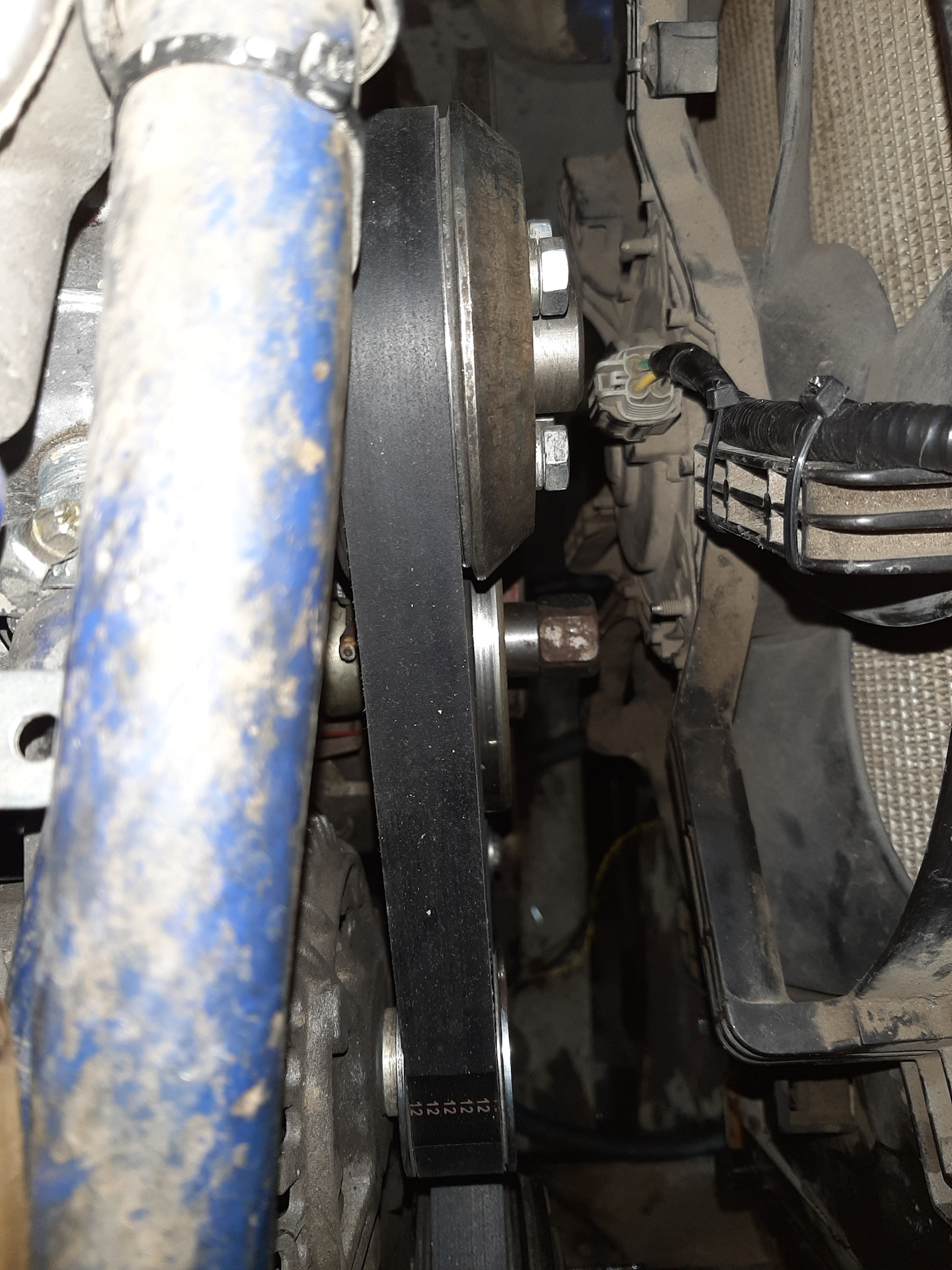

Собираем все на место, запускаем ДВС в тестовом режиме.

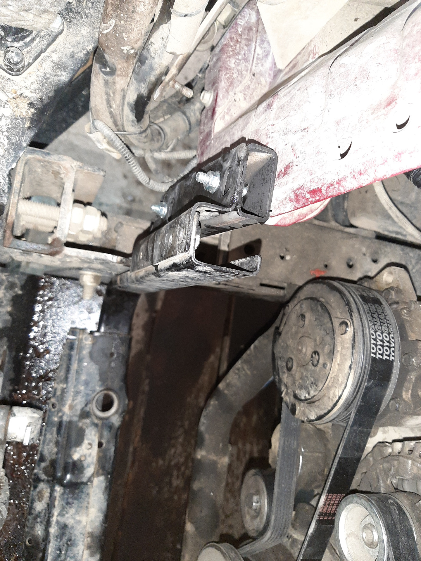

И наблюдаю, что новый ремень крайним ручейком деформируется об ролик.
Ебическая сила. Решил разобрать все, посмотреть, в чем не параллельность всех роликов моей системы.

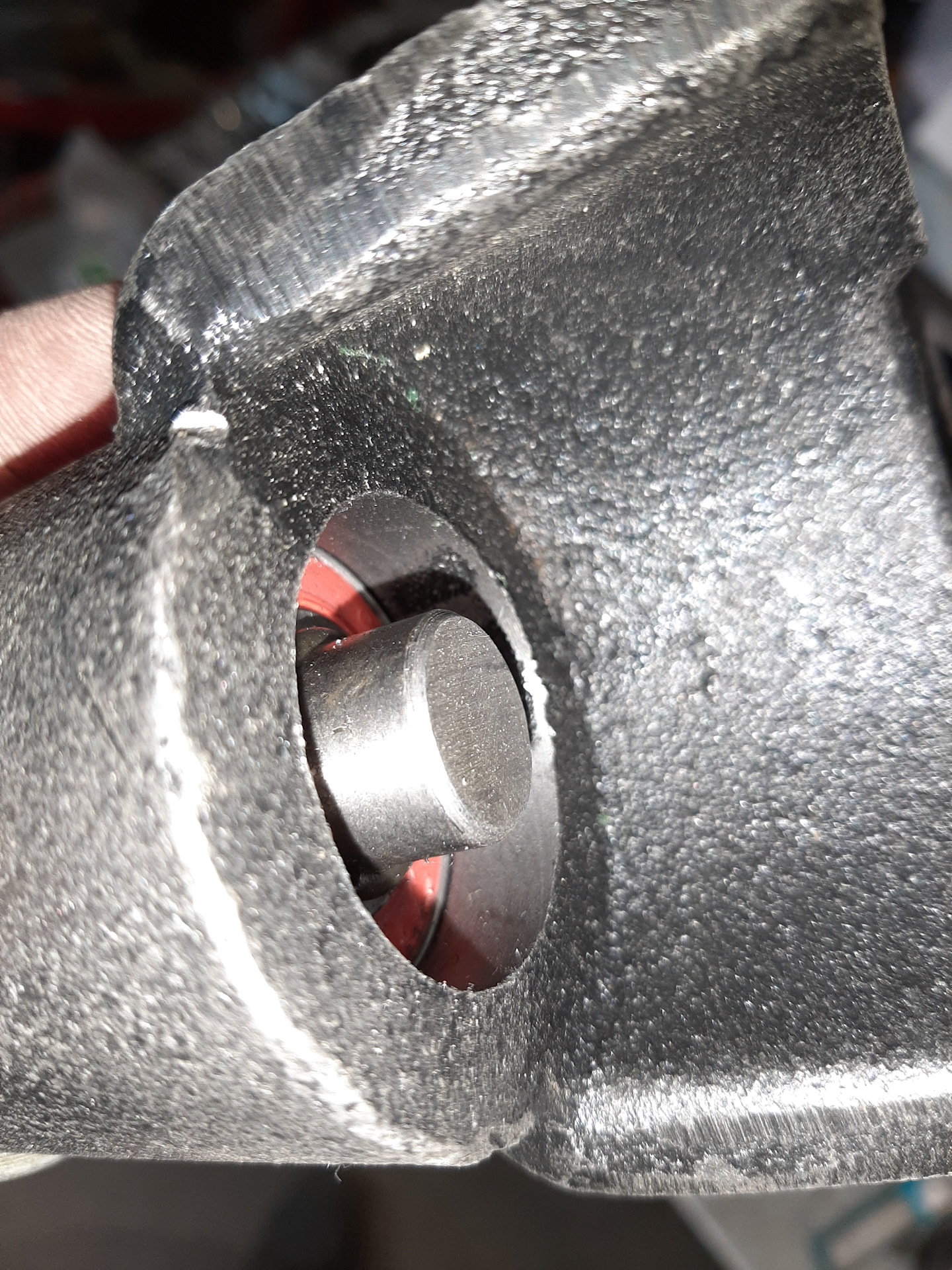

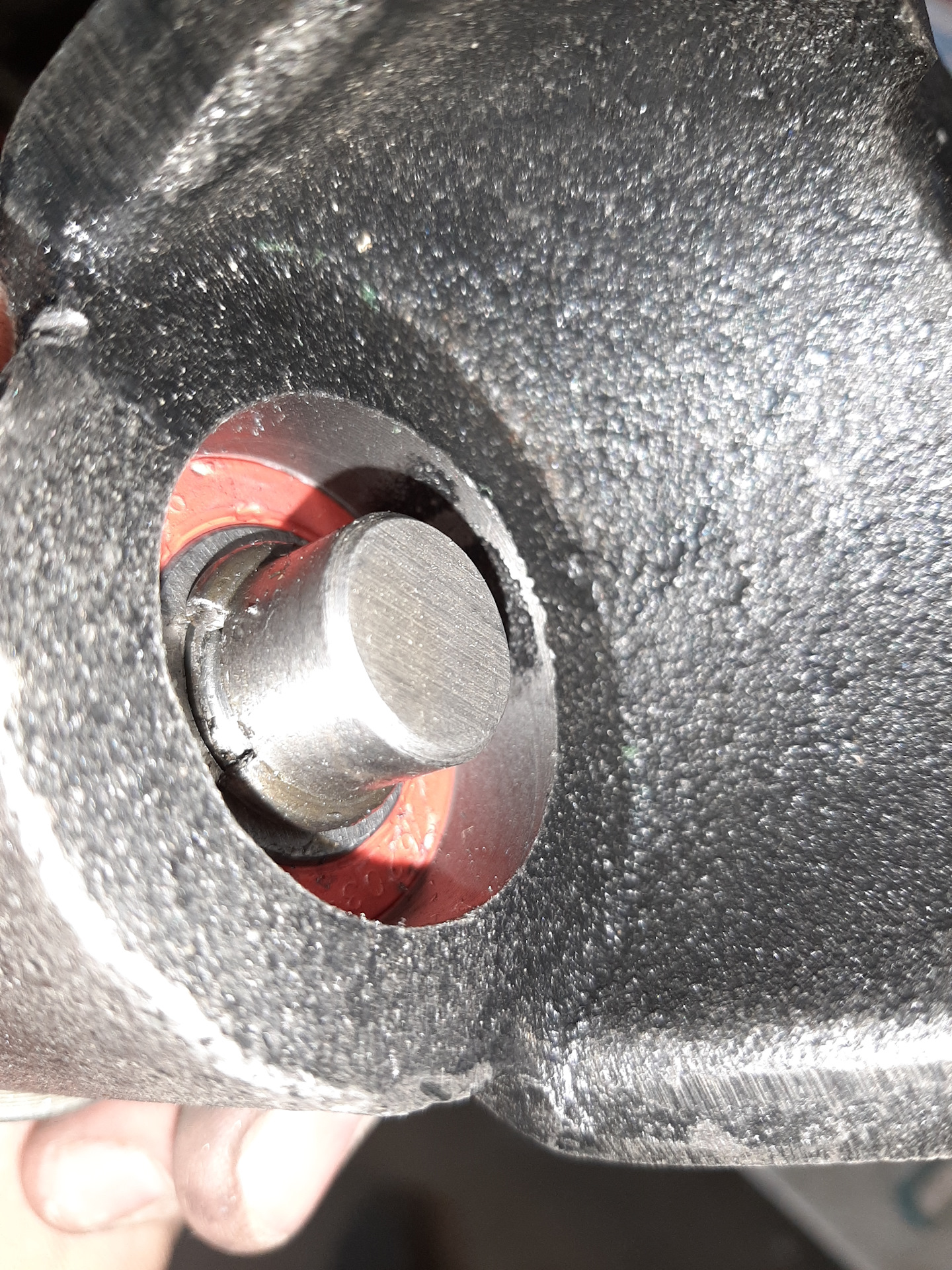

Скидываю ремень, а на Бонтрейдовском ролике люфт.
Получается подшипники очень слабо стоят в корпусе, и есть 1,5 миллиметровый люфт. Видать или токарь ошибся и сделал слишком глубокую посадку под подшибники, или не в том месте под стопорное колесо проточку сделал. Но я попался на БРАК. Что-то разбирать не стал.

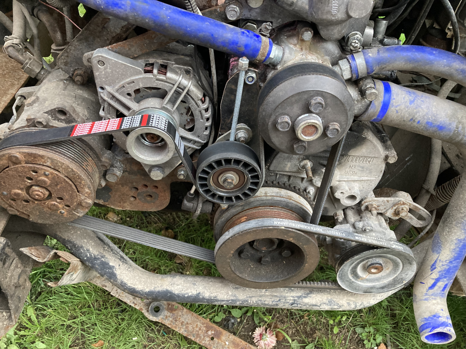

Взял старую электромуфту, выкинул с нее ведомую часть, вала лишний кусок отрезал. И наточили мелкую резьбу на 16 мм.
В итоге получилось вот что:
Чисто по русски. Но зато теперь ремень бежит точно параллельно, без перекосов и так далее.

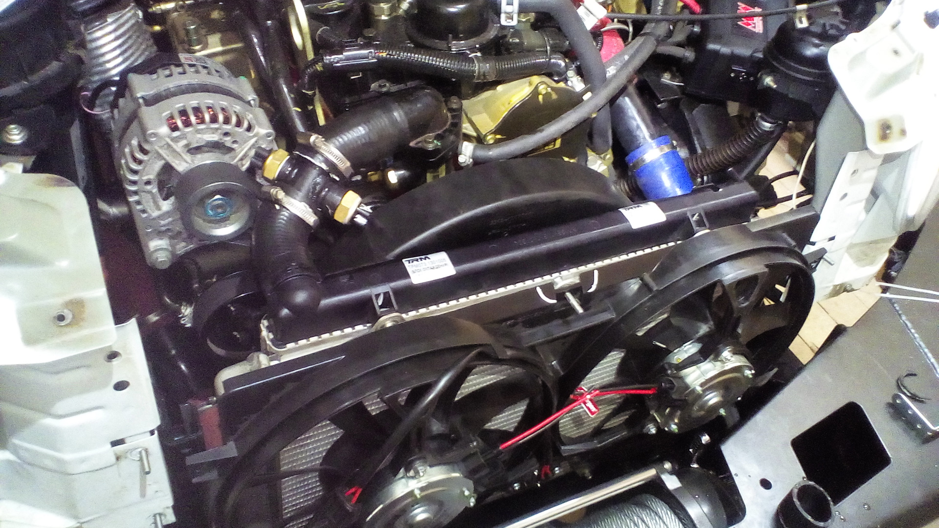

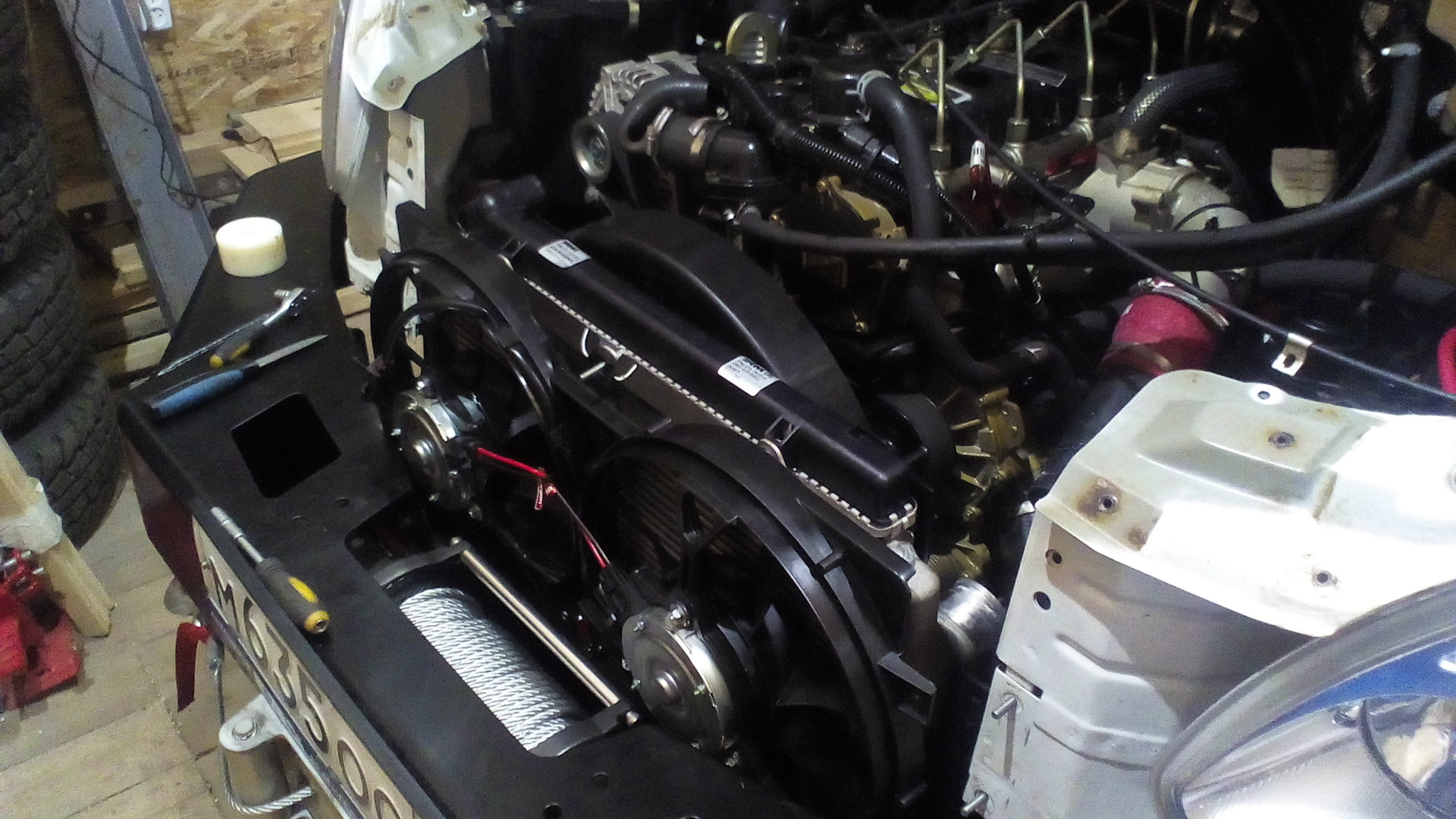

Я поставил сдвоенный нивский вентилятор охлаждения (кому не хочеться заморачиваться с креплениями можно купить от патриота, теже яйки, только с креплениями, ну и соответственно дороже) перед радитором.
Радиатор охлаждения масла выкинул совсем, а радиатор гура выгнул как мне удобно и все встало на свои места.
И с эл.муфты просто скрутил крыльчатку и отключил провода.
Нивские вентиляторы через реле запитал на мозги.
Все работает в штатном режими, охлаждение очень быстрое получается.

Дело в том, что этот ваш вентилятор стоит по центру и упирается во все шкивы, а должен он стоять с боку.На обычном штатном соболе не получится так выдвинуть вперед радиатор, он упрется тупо в балку бампера.
У меня прикол в том что вперед сдвигать не могу много, так как радиаторов два, один за другим стоят.
Toyota00007
)) Снимаем балку, и получится. Вместо неё ставим выгнутую балку из трубы. И функции бампера не страдают, и защита радиатора снизу
