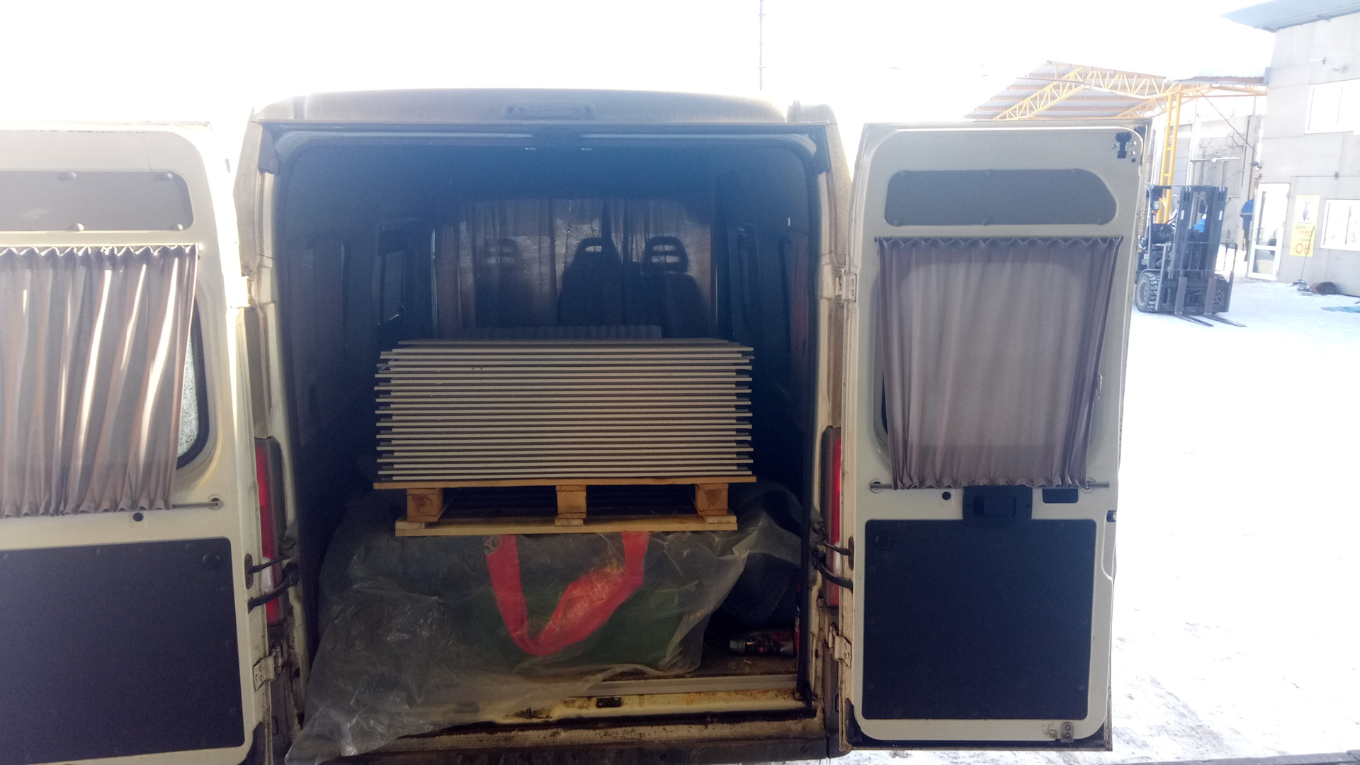

Один раз ставил "все лицом вперед" при поездке в Спб в 2018. Не особо экипажу понравилось. Стоят с тех пор "купе" лицом к лицу.
Проверил на прочность. На разложенный задний диван ставили погрузчиком палету с полами кнауф смарт. Ок 800кг. Сиденью пофиг.
В варианте "купе" при организации кровати несомненный плюс в том, что не надо снимать подголовники!
