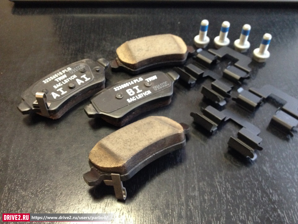

Запчасти на фото: 58302A2A30
Перед ТО заказал комплект оригинальных задних колодок. Рассматривался вариант Sangsin SP1536, но судя по отзывам они недолговечны, а так же Sangsin GP1536. Последние вроде по прочнее, но и ценник уже под две тысячи. Решил не мелочиться и заказал Hyundai/Kia 58302-A2A30. Эти по крайней мере точно долго работают.

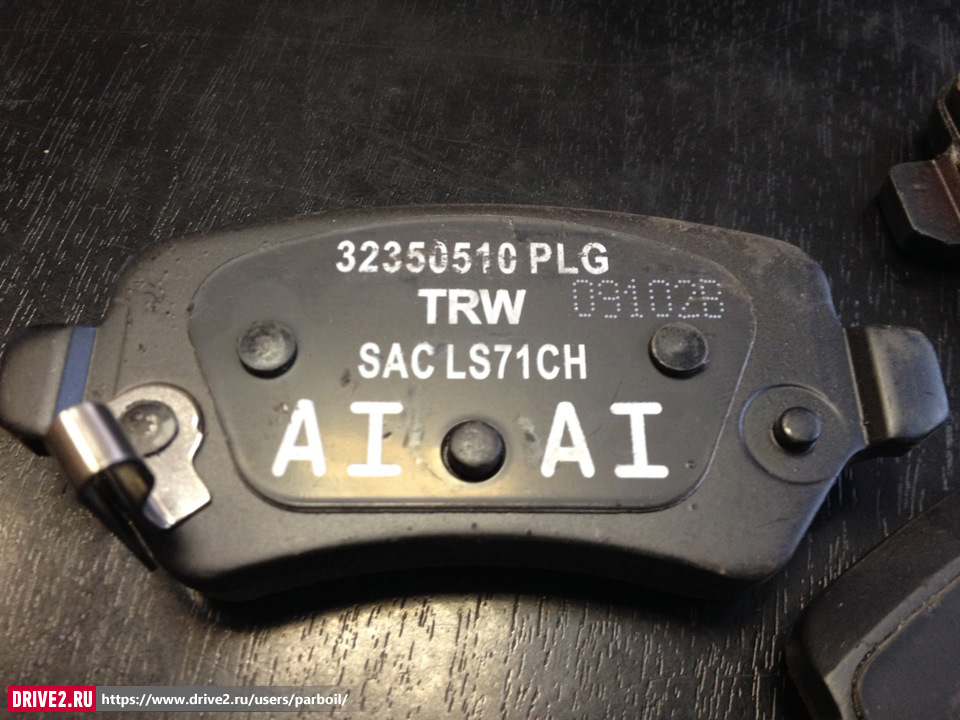

Все верно. Текстаровские колодки под этим номером идут на СЕЕD с обычным ручником (НЕ с электрическим!)
Этот пупок, как вы говорите, ставится только с внешней стороны и создан для облегчения установки и съема колодок. Проще говоря — рукоятка.
Колодка с индикатором износа ставится не с внешней, а внутренней стороны. Пупок же — небольшой столбик на нижней фото, что между буквами AI — AI.
Ааааа, я не о том) пардон!)

зачем этот центральный "пупок" ? у тебя эл.ручник ?
Нет — эти колодки для механического ручника. Для электро ручника идут 58302-A6A20. Для чего этот штырек, понятия не имею :))
я почему спросил, я купил колодки (задние) решил будто родные на 25 тысячах в ноль, снял и увидел на родных этот пупок, а на купленных SP 1239 его нет. назад не относил по размерам подходят, как быть ?
Если по размеру точно подходят, просто заменитель под мех. ручник 1536, а не 1239, то используй пока не сотрутся. Уверен, что этот пупок особого функционала не несет. Если на оригинальных установлены антискрипные пластины, то возможно он для их крепления. Посмотри фотографии Sangsin SP1536:
koreanaparts.ru/sites/def…duct/SP1536%20SANGSIN.JPG
Там тоже нет такого пупка, но они 100% подходят.
подходят один в один по посадочным разъемов и по трущей поверхности, однако на поршне суппорта есть 4-ре прорези )) пластины есть, посмотрю, спасибо.
