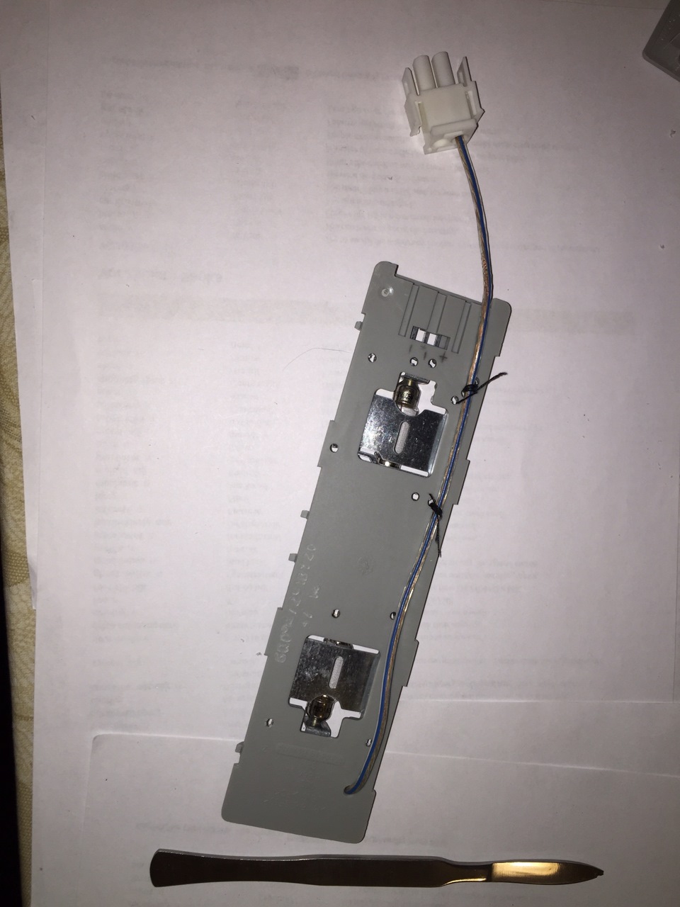

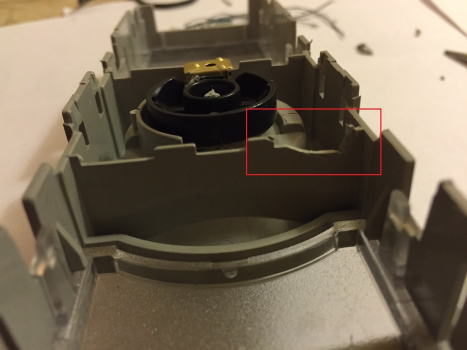

Припаиваем это дело,
(см. Электрическую схему, точка 1) предварительно просверлив отверстие сбоку в пустом месте под вывод кабеля снизу. Если вывести кабель сбоку, то я предполагаю что вставить светильник в штатное место будет проблемно. Далее в верхней части плафона на стенке немного
, чтобы светильник можно было собрать.

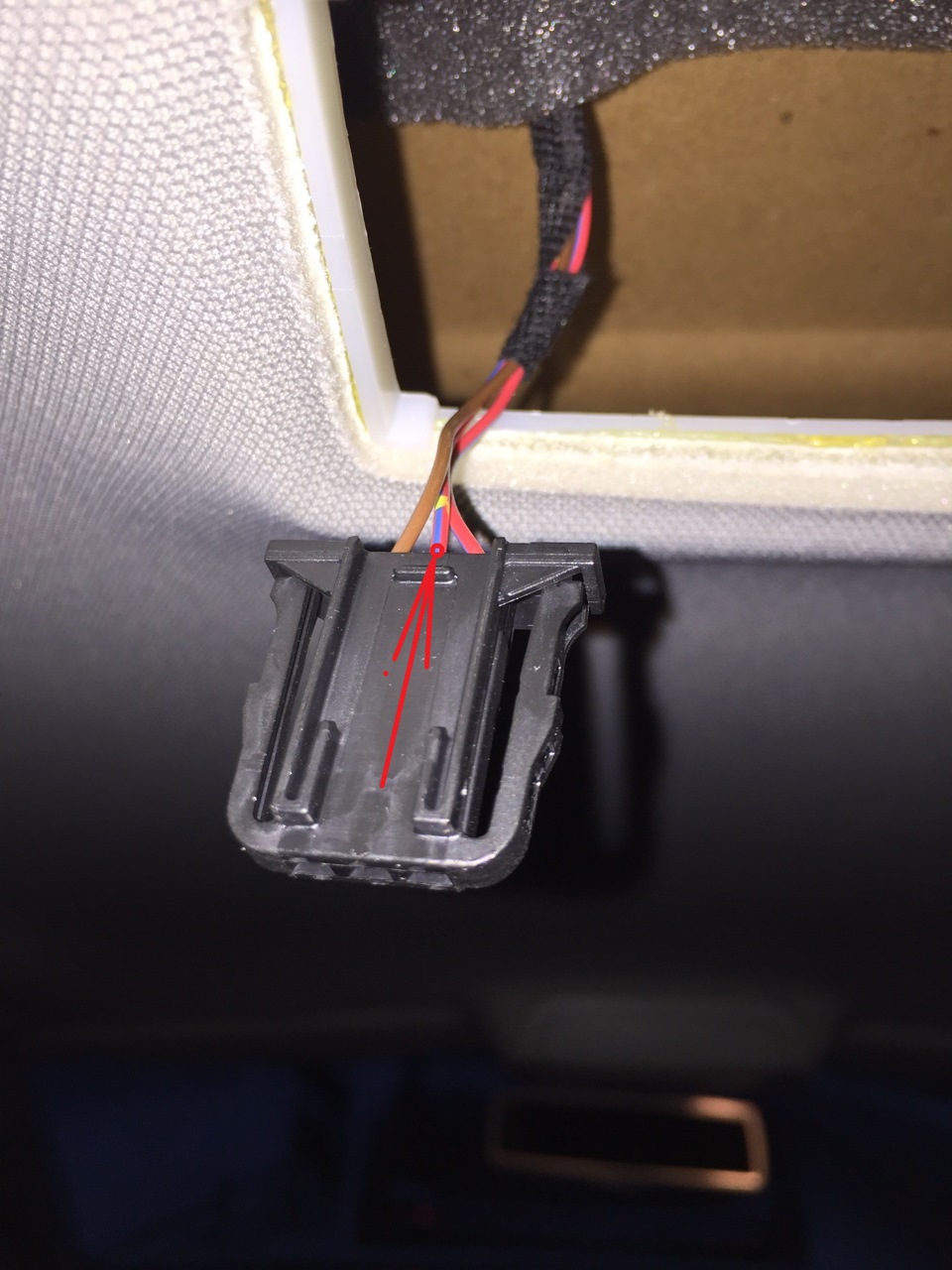

Далее в разъёме заднего плафона вытаскиваем
, кому как удобно центральный провод с желтой насечкой как показано у меня на Электрической схеме, иначе схема не заработает. (См. Электрическую схему, точка 2)
Забыл сфоткать передний плафон как сделал, но на фотографии пометил
(См. Электрическую схему, точку 3).

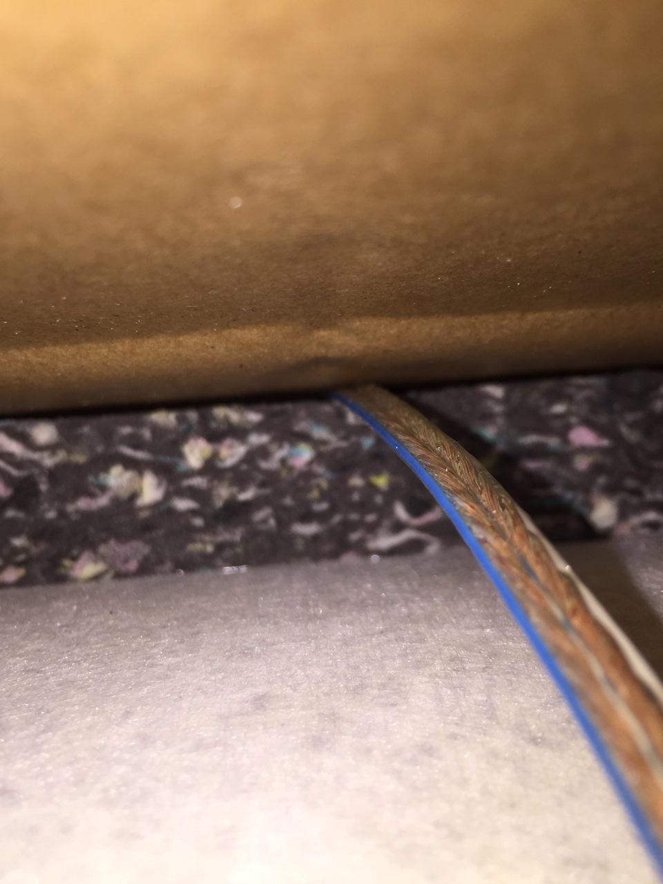

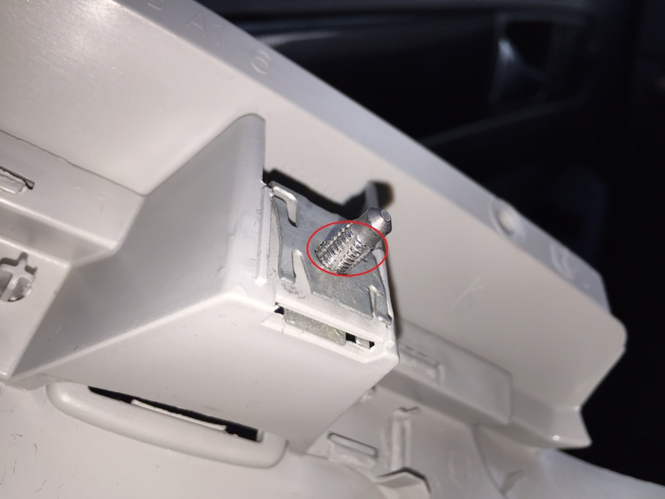

Далее, самое сложное) Это проложить кабель за потолком. Я с дуру начал разбирать все держатели потолка с левой стороны, думал оттопырю потолок, где подушка безопасности, подцеплюсь к существующим проводам стяжками, и все чики чики. В результате ничего не получилось)) Еле еле собрал все назад, в том плане что все выглядело как с завода и не торчало из под уплотнительных резинок двери. Карочь жопа полная. А еще закралась мысль, есть
с хитровы…ой резьбой расположенный за
, который держит декоративную накладку (Стойка между дверьми) где ремень безопасности. Так вот такое ощущение что когда его выкручиваешь, резьба плющится и мол на заводе видят, лазил ты туда или нет, и если какой-то трабл с боковой подушкой безопасности, то гарантия слетает и они не отвечают за 100% срабатывание этого узла. Хотя может я не прав, но ощущение было такое.
И походу пьесы мне закралось очень простое и в тоже время оригинальное решение прокладки провода))))

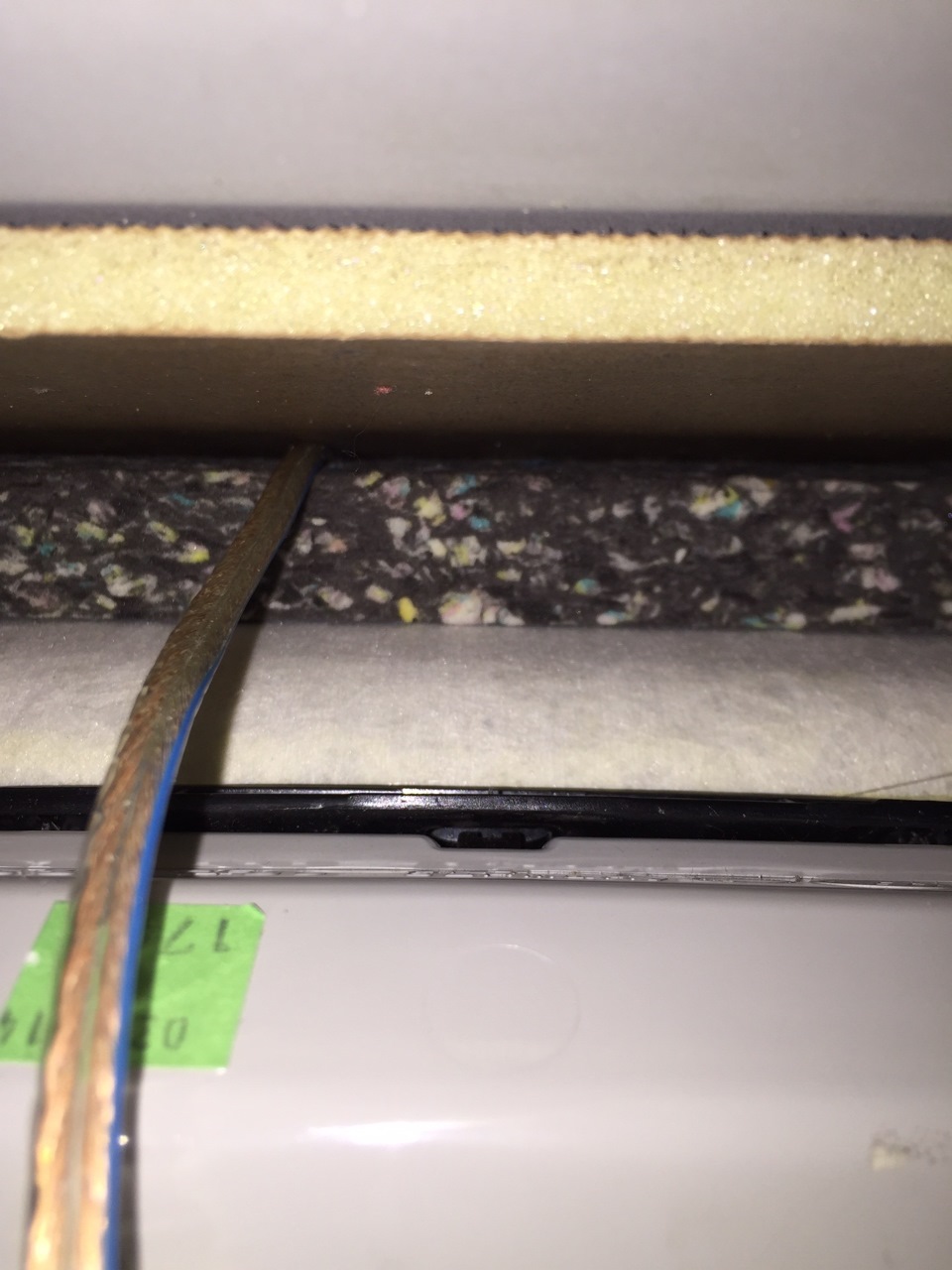

Я это делал когда левая сторона потолка была оттопырена, но по идее можно это сделать не трогая потолок вообще, т.е. берем протяжку (Линейку не меньше 1 метра железную, или какой-то троссик) Если линейку, то пропихиваем ее туда и далее как у меня, если троссик, то обходим препятствия сбоку, потом рукой оттягиваем потолок вниз по центру и туда загоняем протяжку, далее кабель.
Я его пропихнул
и
. Вторая жила — резерв (Пусть будет + пропихивать легче).
Подергал его вперед <=> назад чтобы он натянулся внутри. Оставил запас для комфортного отсоединения светильника. Далее в будущем эти разъемы оберну в поролон. Остаток кабеля запихнул за потолок, в распор как бы)). Вчера вечером проехался, ничего не скрепит, не звенит. Сам кабель подпирается потолком отлично, не думаю что что-то произойдет.

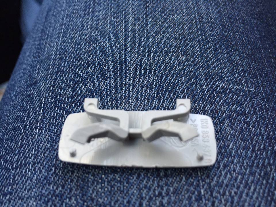

Номер такой заглушки Airbag случайно не подскажите?
Есть фото с обратной стороны, но она частично не сфокусирована.
То ли 1K0 853 437 3, то ли 1K0 853 437 8.
Но Экзист почему-то не находит эти номера
спасибо поищу!
Добавил фото обратной стороны, может вам понятнее будет.
1K0 853 437 BY20 номер)) спасибо))
