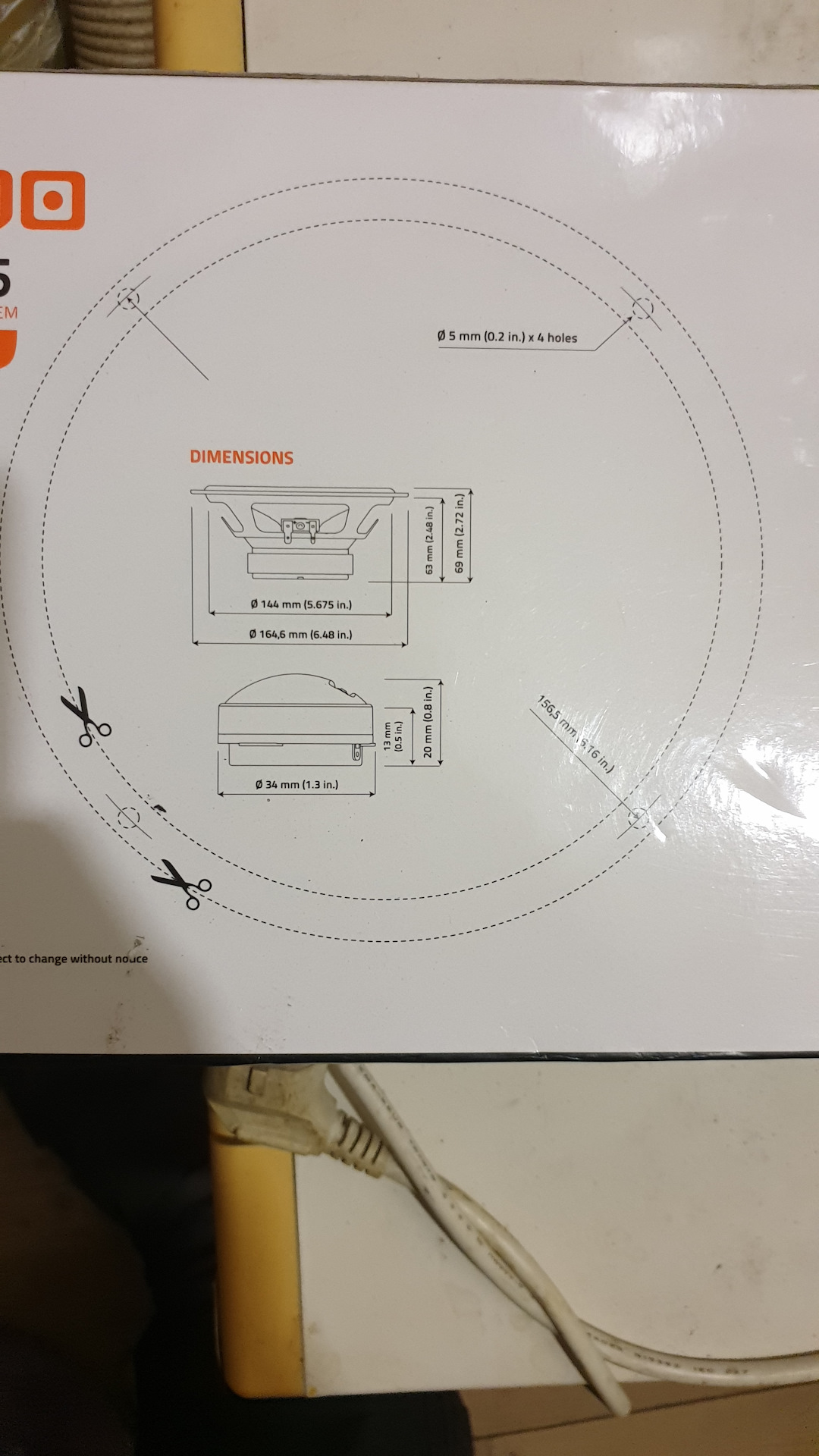

После покупки первым делом была заменена передняя акустика. Благо в наличии прошлых авто была компонентная акустика Hertz UNO K165 (монтажные размеры на 2м фото) через проставочные кольца, как полагается. Ибо от прошлого собственника в дверях практически "лежали" неизвестные Clarion. Описывать процесс нет смысла, давно известная тема. Заодно сделал виброизоляцию 2мм внутри двери и снаружи (фото к сожалению нет).

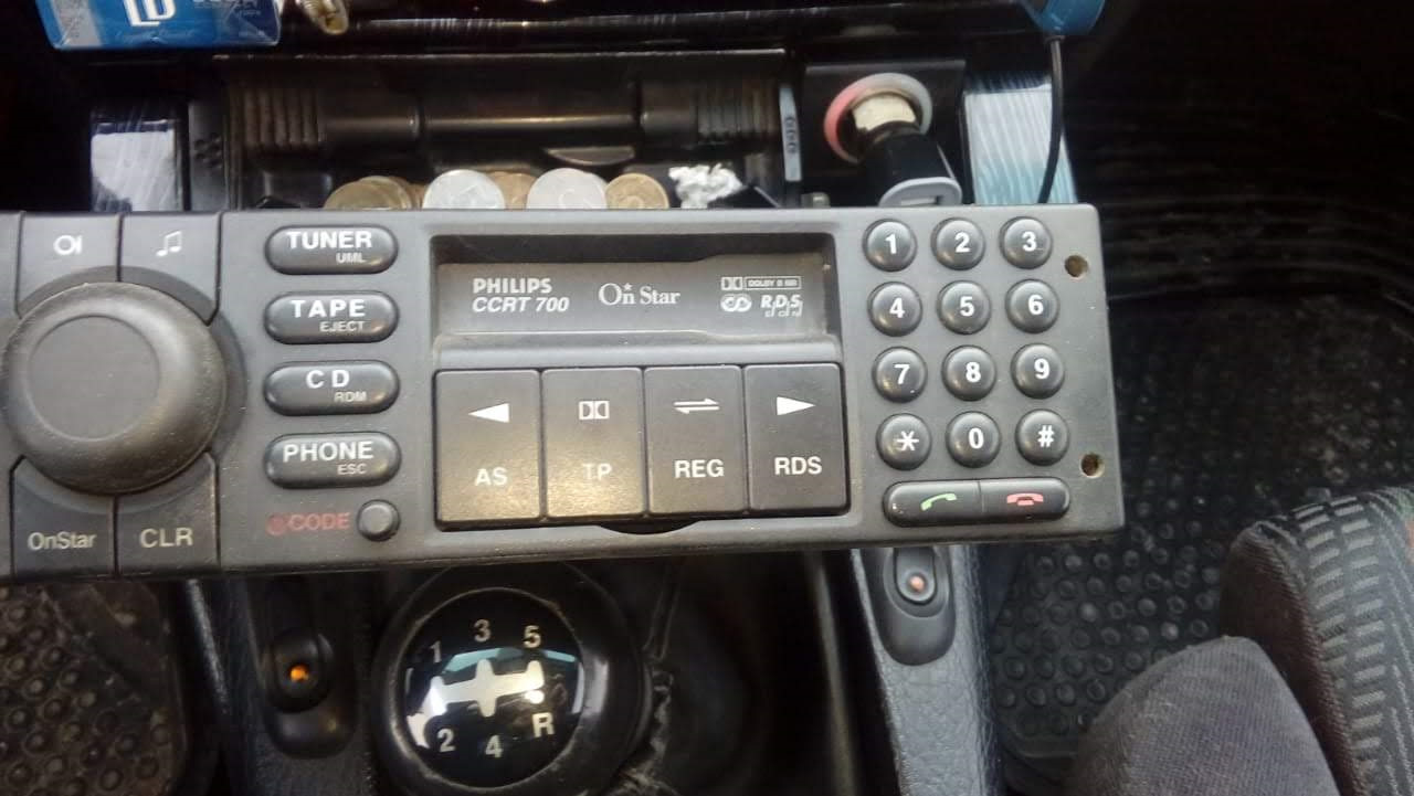

Этап 2. Штатная магнитола, как бы ее не хвалили, кроме как CD форматом условным сигналом радио и разве что гармоничным видом ничего хорошего не представляет. Опять таки — мой случай правый край корпуса выступает вперёд — играют все каналы, но нет подсветки. Есть подсветка, все в зазорах — играет только левая сторона.

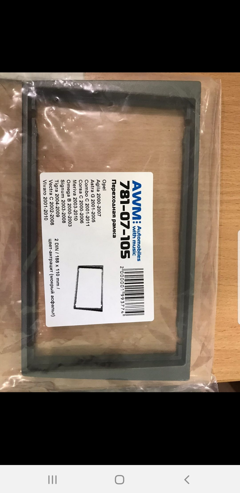

На радиорынке куплена 2DIN магнитола ACV WD7010. О чем писалось ранее.
Позже заказана переходная рамка, но с цветом не угадал и нужна ещё одна универсальная 2Din (все лучше чем зазор в палец)

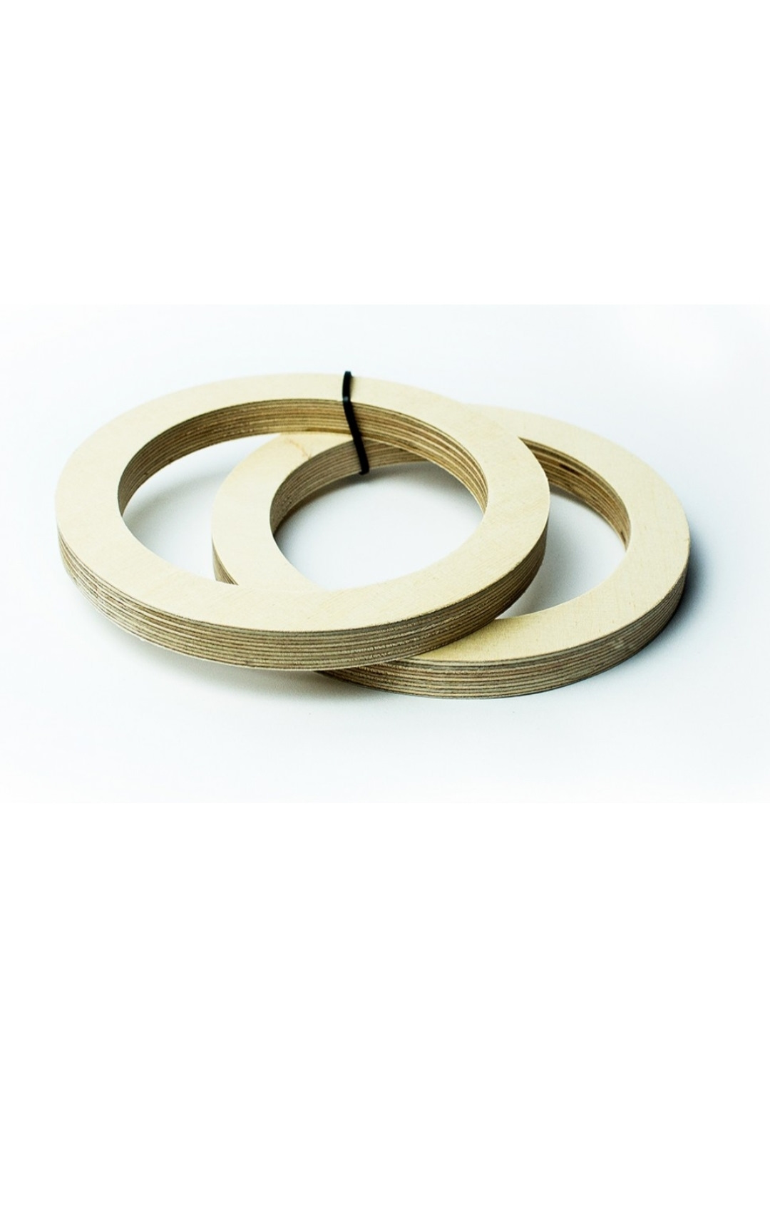

Были куплены Pioneer из-за заявленной частоты воспроизведения от 20Гц. К ним же проставочные кольца 13см из многослойной фанеры толщиной 15мм.
Туда же виброизоляцию, по старому методу. И самое интересное. Динамики на обе двери в 4 руки мы ставили пол дня…
В общем совет. Если есть проставочные кольца (как мне предложили) толщиной 8-10мм — БЕРИТЕ. Я устал их подганять, ибо карта отказывалась вставать на место, не говоря о доработке плоскости примыкания к металлу. На фото с установленными динамиками указаны направления, куда Вам нужно стремиться при монтаже.

Жаль тока, что минус БК ((
В смысле "минус"? Ну да, он перестал отображать трек и радиостанцию. Остальное по штату. У меня обычный Мид
И gsm то же эскейпнулся.
У Nikel по моему недавно было описание как сохранить полный функционал БК при смене штатной головы.
Так то красиво/функционально, эстетично
Так у Никеля же цветной БК, а у меня ч/б. Просто целый. Все его функции (ошибки, показания, измерения и т.д.) работают. Не сильно понимаю, про какой GSM идёт речь в данном случае.
В штатных магняках есть слот под симку, для тел громкой связи
Скорее всего не во всех, могу ошибаться. В любом случае полезность условная в наше время)
У меня штатная, кст родная денег стоит
