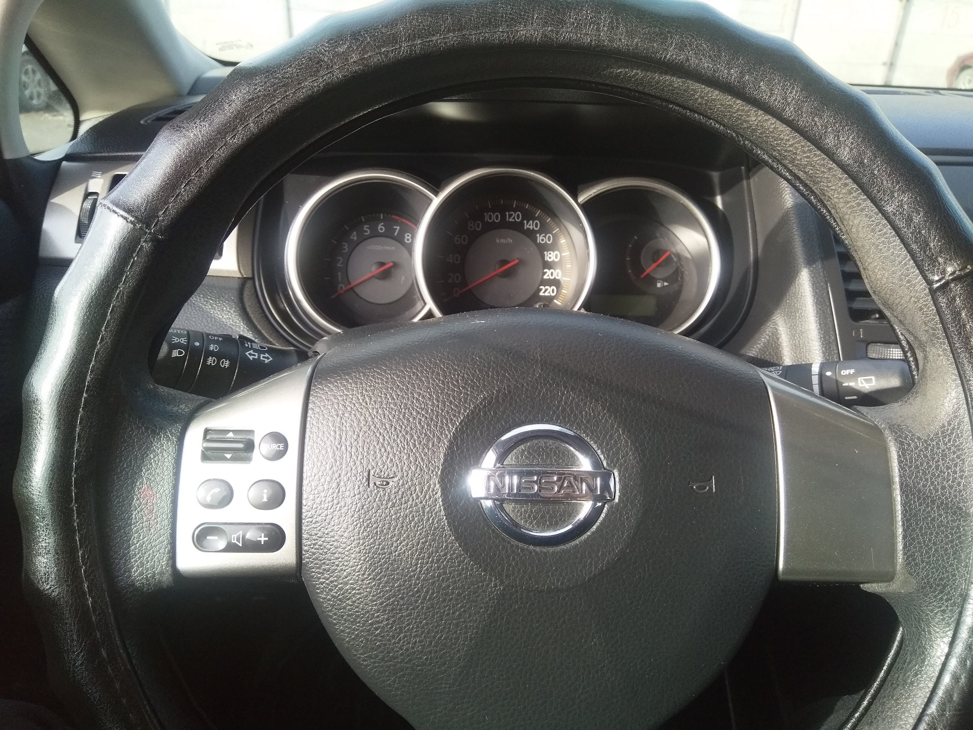

1. Мультируль. Не кожаный правда, но может и к лучшему. Так как имел опыт на предыдущем ниссане поставить контрактный кожаный руль от X-trail. Он был в идеальном состоянии и был протерт рукой до состояния старой замши, за буквально пол года (~12-15 тысяч пробега). В одном месте, где обычно держу его. Так что пока что на руле Тииды оплетка (досталась с машиной).

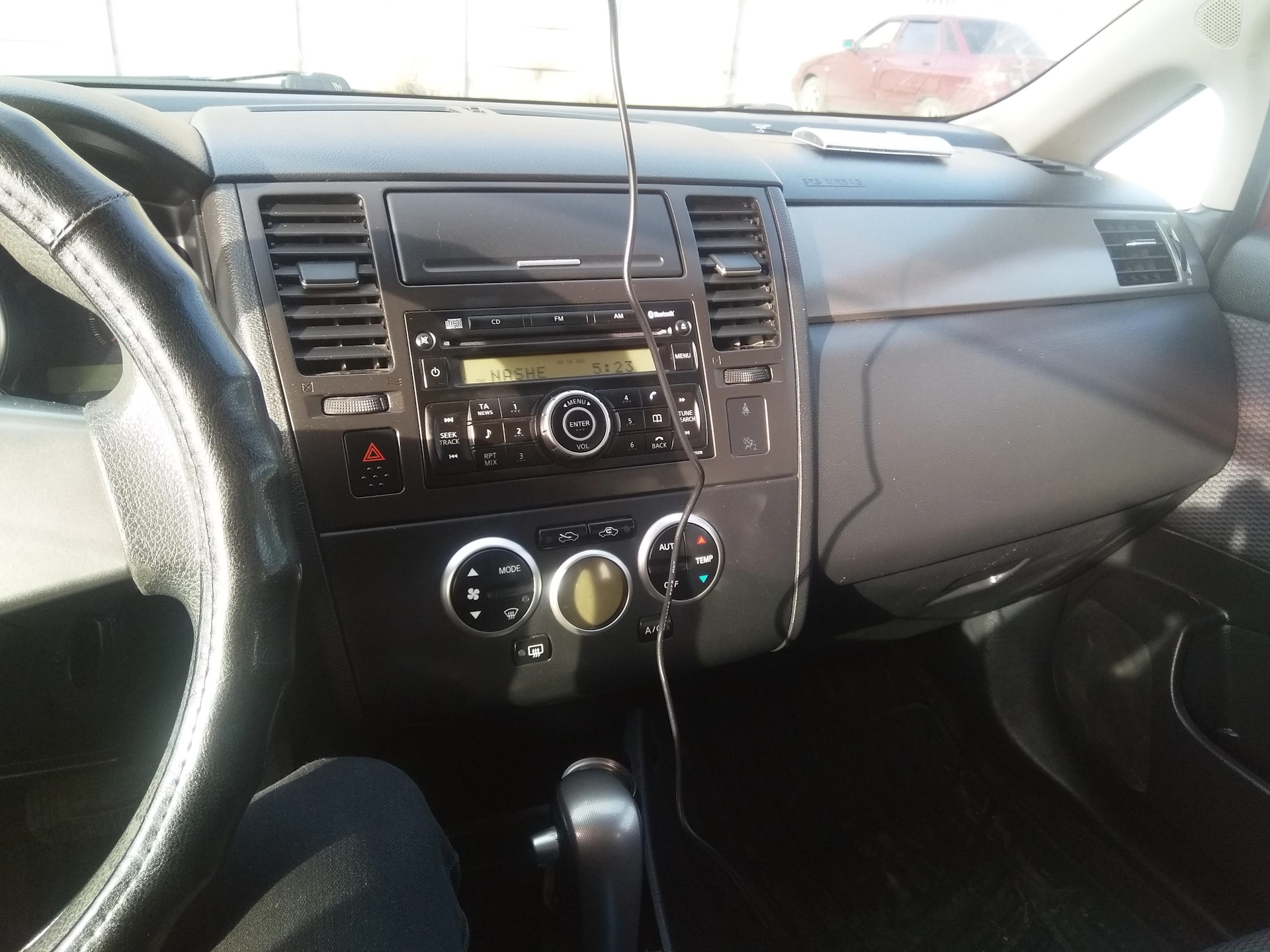

2. Магнитола.
К магнитоле вопросов нет. Простая. Играет и поет для моих потребностей не плохо. Ничего не читает кроме cd-дисков. Нет ни aux ни usb. Но есть блютух для громкой связи. Проверил. Работает. Но пользоваться громкой связью вряд ли буду.
3. Климат-контроль.
Надо сказать что хорошо что он есть, но кнопочное исполнение не совсем удобное. Подобный климат я ставил на свой Санни. Больше всего напрягает переключение режима обдува. Надо тыкать одну кнопку и смотреть на экран, чтобы найти нужный режим. Остальное в принципе более менее удобно. Однако на рестайле, если я не ошибаюсь, ставился климат с тремя электронными крутилками. И им, по моему мнению, управлять удобнее и проще, так же как и на комплектации Комфорт, обычными крутилками.

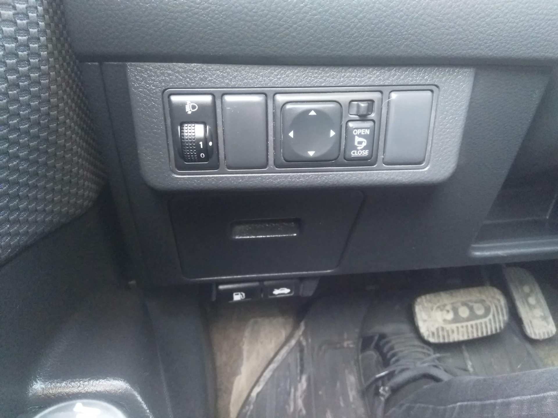

Зеркала должны складываться, так как есть такой переключатель, но и этого они не умеют. Но хотя бы есть электро регулировка. Есть вероятность что их меняли и поставили от другой комплектации. Также вызывает вопрос правое зеркало. Оно сферическое, но какое то кривое. Вроде и обзор нормальный и в тоже время сильно искажает. Особенно по краям. Есть ощущение что оно либо какое то китайское, либо вырезано из другого зеркала. У нас в городе такие делают.

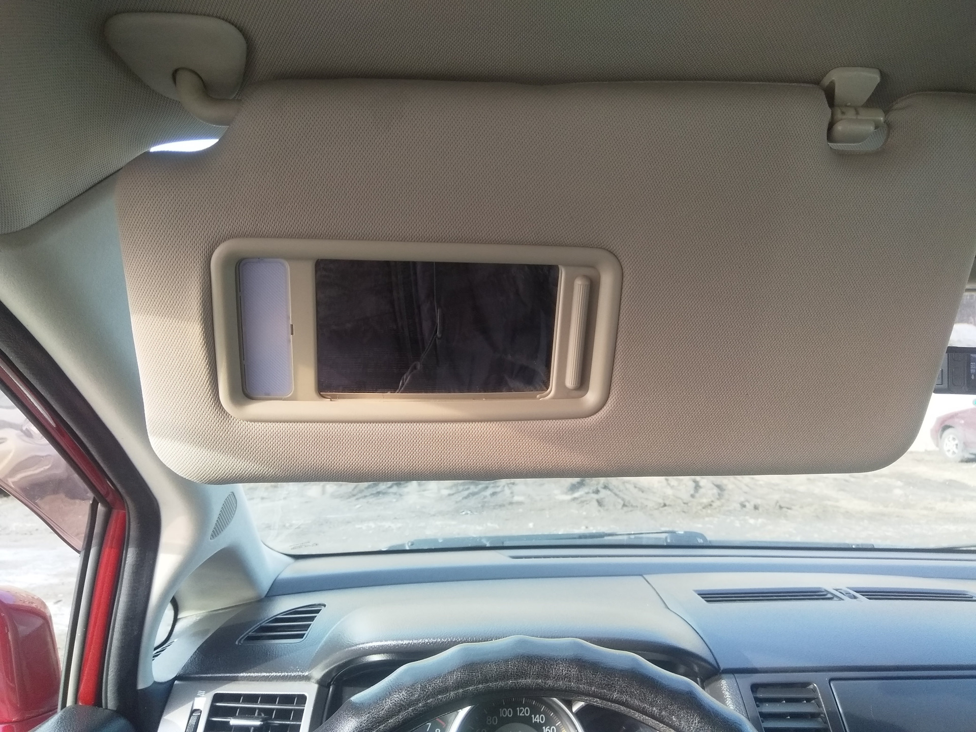

Также есть зеркала в солнцезащитных козырьках. И даже с подсветкой! Но они полное гавно, ребята. Их как будто сделали из фольги наклеенной на пластик от бутылки воды. Искажают во все стороны. Я в детстве ходил в комнату смеха. Там были подобные зеркала. Короче дрянь. Ну и конечно же водительский козырек уже не держится нормально в поднятом состоянии.
5. АКПП. И в частности селектор.
К коробке претензий пока нет. Есть к селектору. Во-первых когда переключаешь с R на D, по инерции включаешь 2. Не напрягает особенно. Дело привычки. Но все же не правильно как то. Во-вторых на всех Нотах и Тиидах которые я смотрел и на моей которую купил, болтается селектор влево-вправо. Может это как то лечится? Я честно говоря не искал информацию по этому поводу, но вдруг кто подскажет.

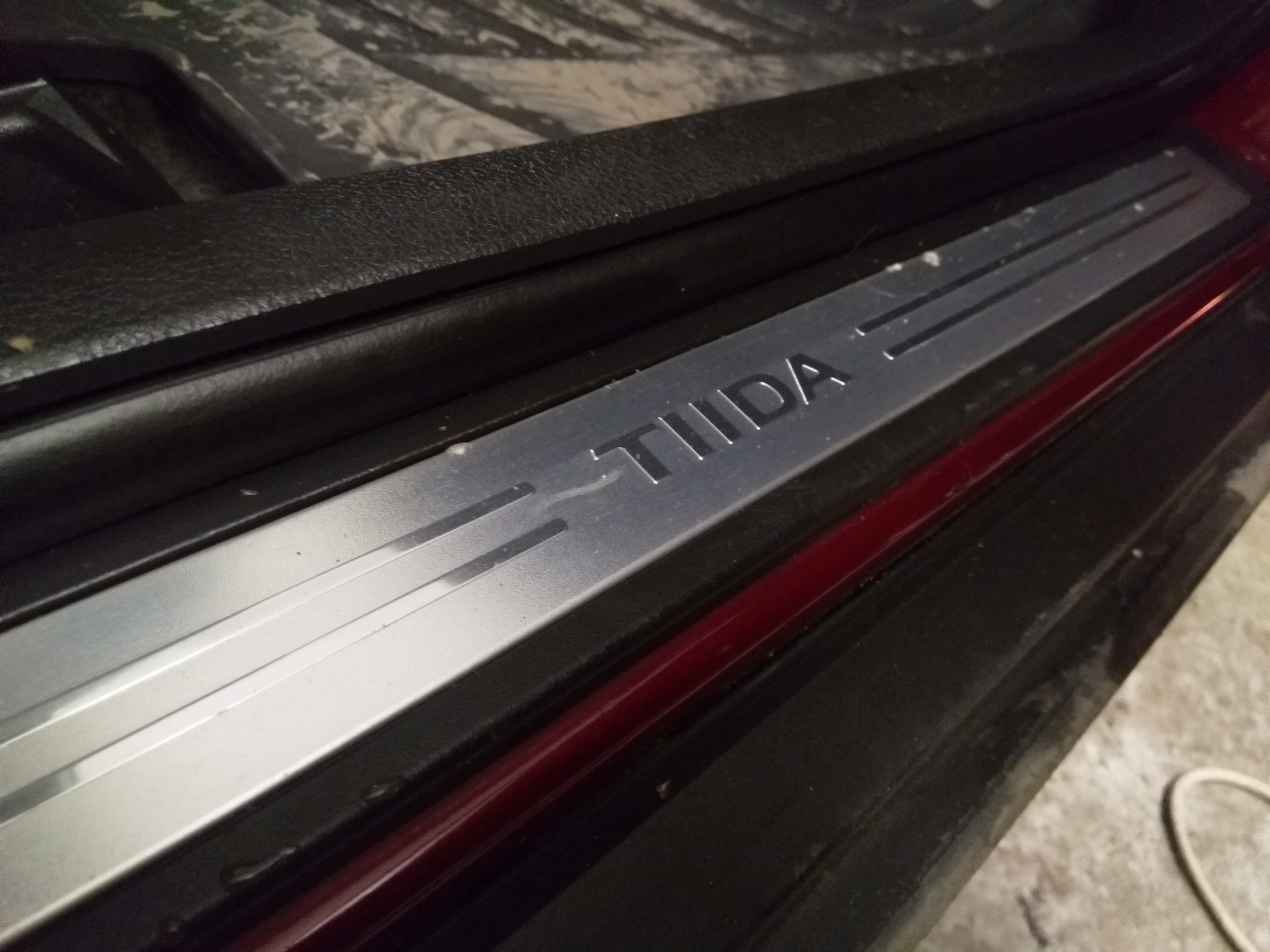

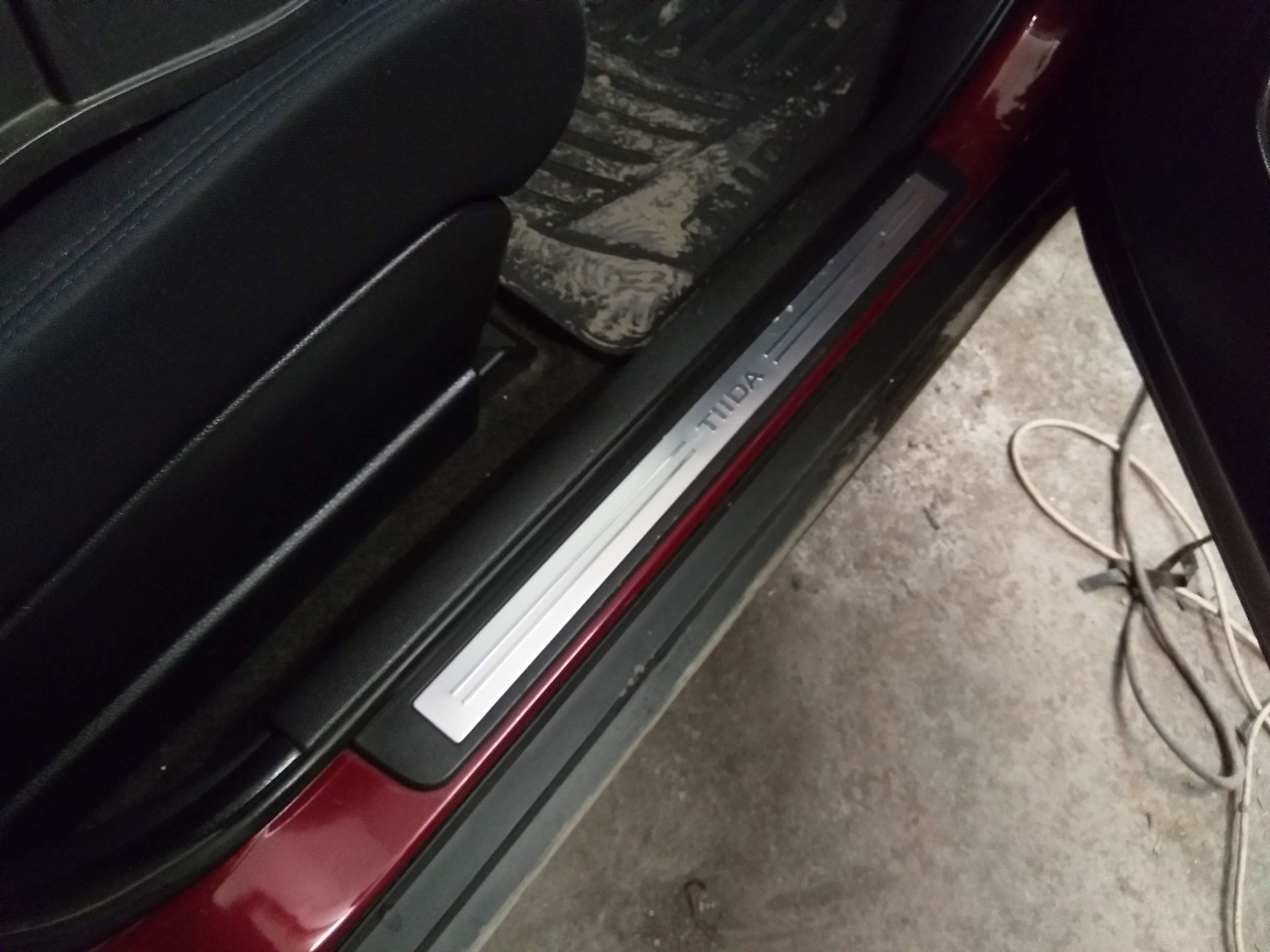

Накладки на пороги (внутренние) выглядят красиво. Не знаю оригинал это или кто то сам ставил, но красиво.

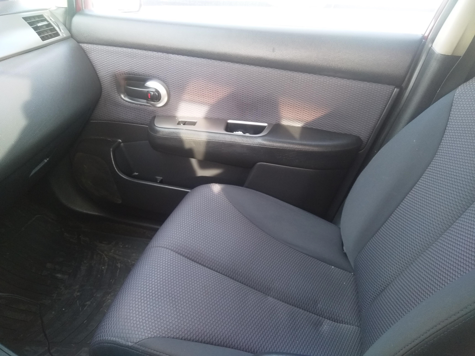

Сиденья на радость оказались обычными тряпочными. Не люблю велюр. От него жарко летом, а зимой холодно хоть на чем. Кожаный салон выглядит круто, но тоже имеет ряд недостатков. Короче тряпка обыкновенная для меня оптимальный вариант.

-Обогрев зеркал включается вместе с обогревом заднего стекла?

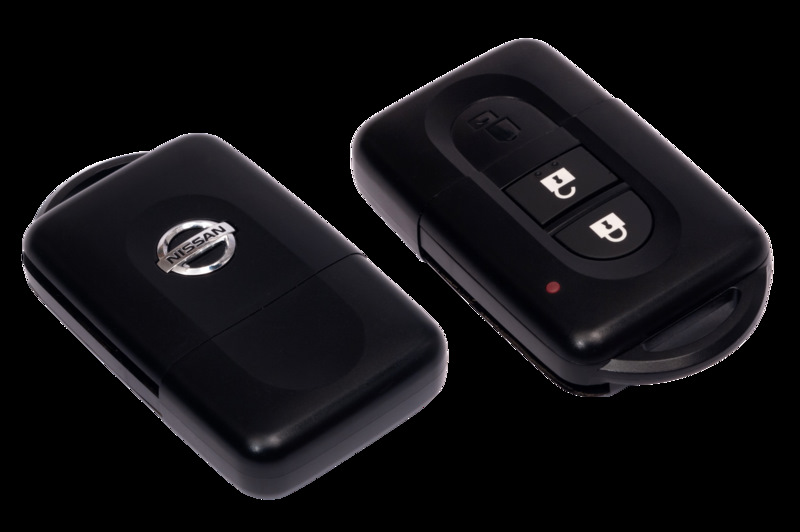

— И последнее. От предыдущего владельца мне достался только один чип-ключ. Бирки алюминиевой с кодом тоже нет. Можно ли сделать копию ключа? Полноценную. И сколько это может стоить?

Зеркала с эл. регулировкой и обогревом, который включается вместе с обогревом заднего, эл. складывания нет. Зеркала родные, справа на родном зеркале есть риска, после которой обычное зеркало становится с искажением, специально чтобы можно было обозревать слепую зону!
у меня да.
ключ можно сделать, я делал, нужен донер от похожих машин с мозгами внутри ключа- цены по разному в зависимости от регионов, наверное 3-5 тыс, я же за 3 по моему может 3,5.
зеркала не складываются потому что были поставлены от младшей модификации
У меня тоже кнопка складывания есть, но не складываются, предохранитель цел. Правое стоит больше по размеру, чем левое. Видел на другой такой же тииде, видимо левое у меня уже, чем у других. Обогрев зеркал так и не понял работает или нет, но должен включаться вместе с задним.

Ключи можно сделать
Интересно насколько дорого?
Складываться должны в твоей комплектации
Кнопка складывания есть, но не складываются. Предохранители проверял.
Надо смотреть электрику

Скорее всего у вас стоит китайское зеркало от правого руля.
Не исключено))
zapolin
У него дорестайл, может поэтому
Зеркала с подогревом проверь предохранители ! Включается со стеклом
