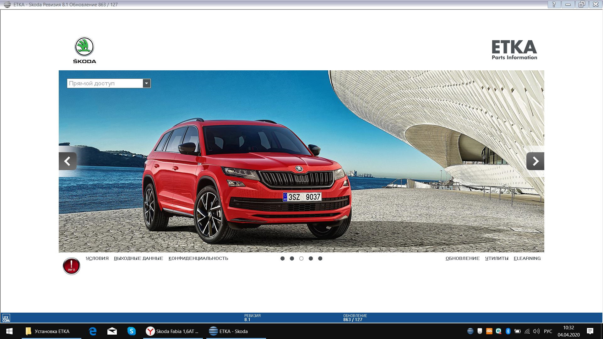

После долгих мучений я это сделал!
Версию ставил вот эту, а также пользовался этой записью в БЖ Философа.
На ноут с Windows 7 установить не удалось, но зато на 10-ку стала нормально, но не с первого раза, тоже пришлось помучиться.
Основной нюанс, с которым столкнулся — моя невнимательность. Всё написано в прилагаемой в закачке инструкции, но мне потребовалось некоторое время, чтобы во всём разобраться. Первая моя ошибка — необходимо устанавливать загрузчик Etka Loader в ту же папку, где находится уже установленная программа ЕТКА, т.е. если программа была установлена мною на диск C:\, то загрузчик также нужно установить в папку с программой, указав в процессе установки её адрес C:\ETKA. Иначе она у меня вообще запускаться не хотела.
Также столкнулся с тем, что при установке мелких программ из папки x64 (для 64-разрядной версии), необходимо внимательно читать результат установки каждой из них. Если драйверы не установились корректно, необходимо переустановить их с использованием Total Commander, либо (если не помогло) — другим, описанным там же, в инструкции, способом. Некоторые программы необходимо устанавливать от имени администратора, от его имени я установил всё (для гарантии результата).
В общем, основная моя беда — невнимательность. Тем не менее, разобравшись, на семёрку 32 разряда программа не стала, ну и ладно, некритично.

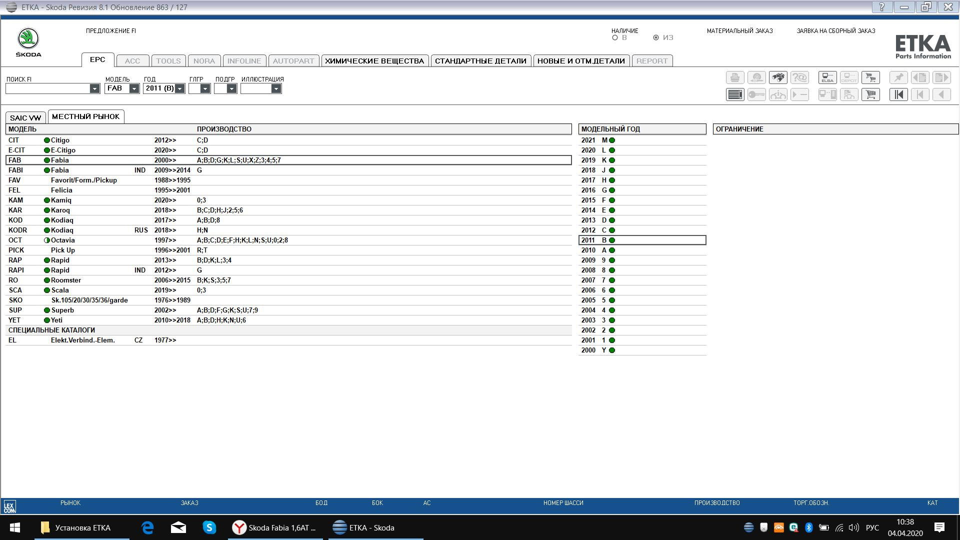

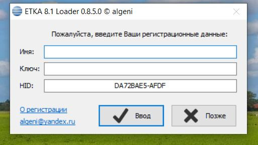

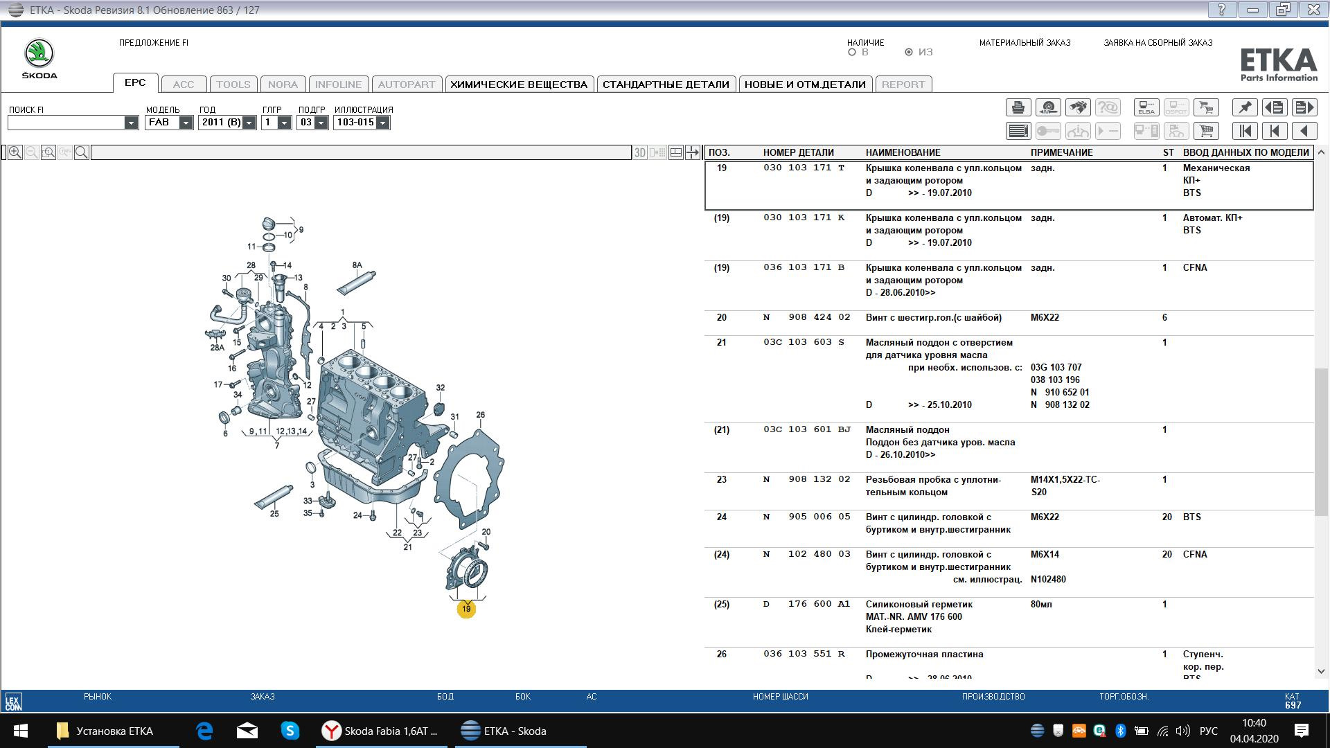

Запускаем ярлык, в таблице с полем ввода ключа нажимаю "позже", получаю результат:

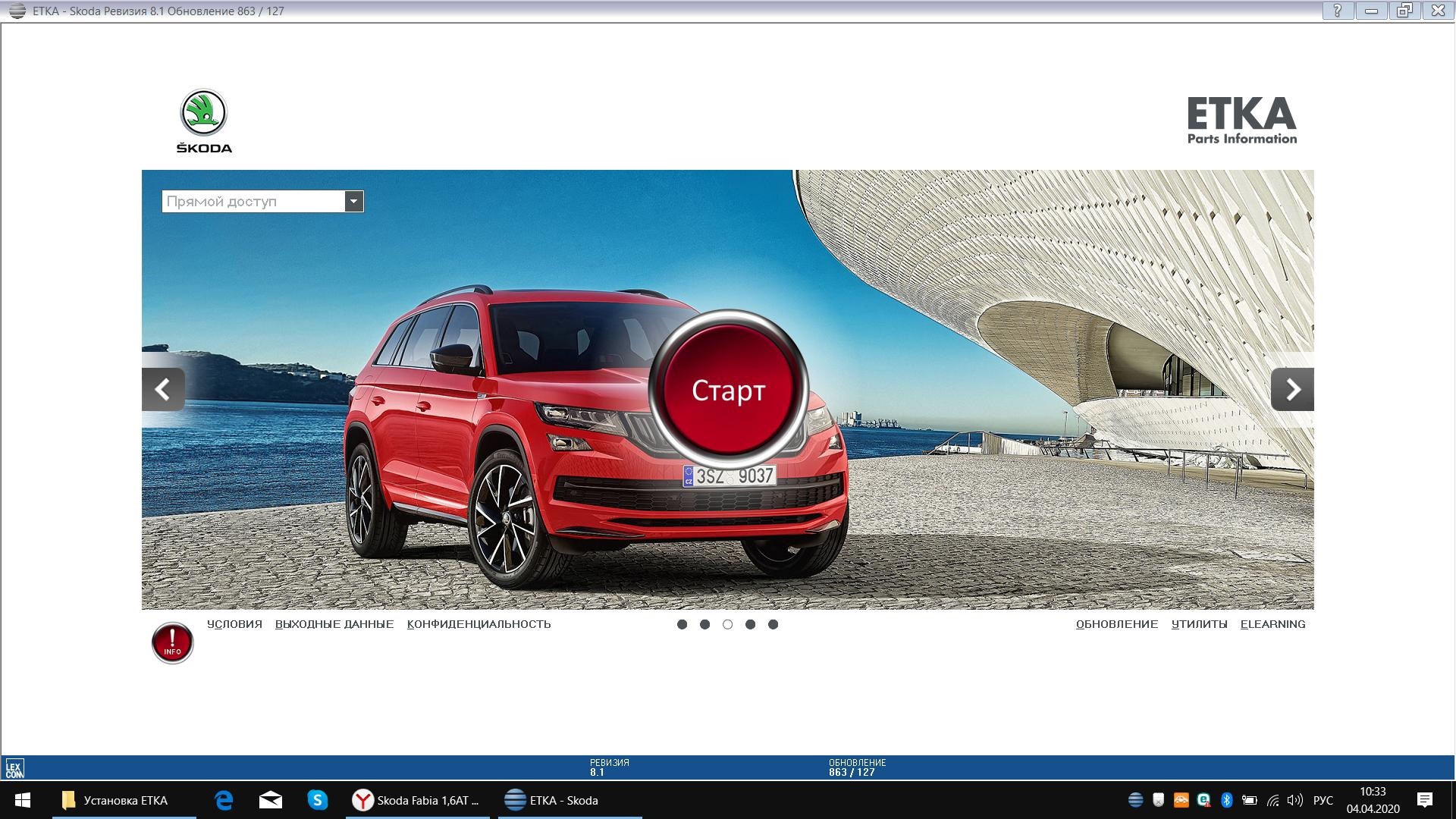

Выбрав интересующую меня Шкоду, нажимаю на кнопку в центре экрана, открывается меню.

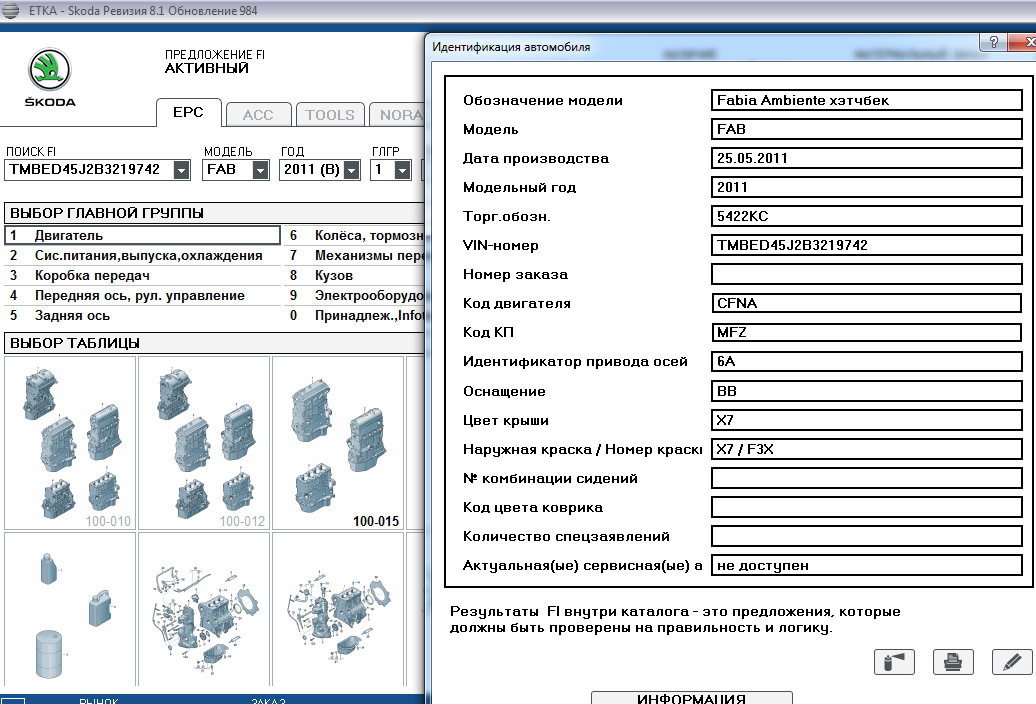

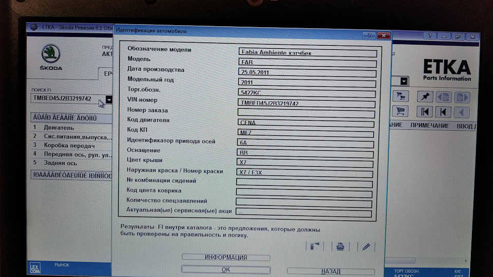

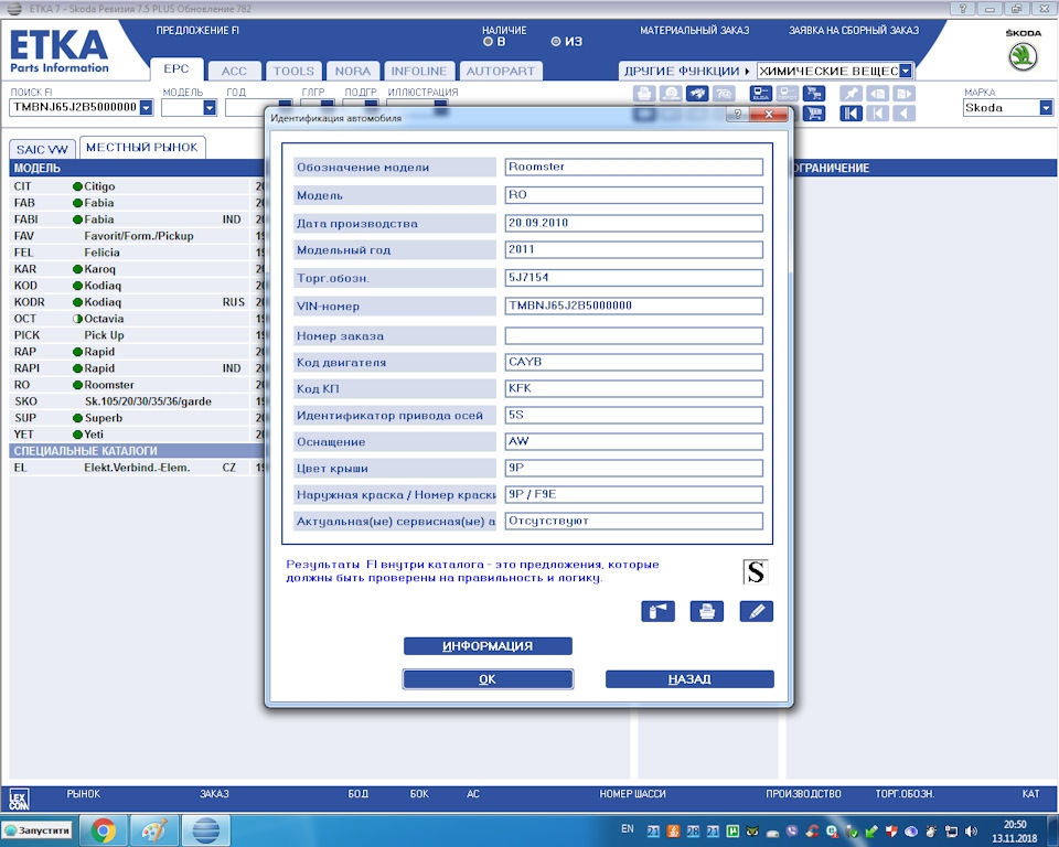

Вставив файл FTSG в нужную папку, я надеялся увидеть полную расшифровку моего ВИНа и работать именно с моей комплектацией автомобиля, но нет, видимо что-то пошло не так. Вместо Шкоды фабия там каким-то образом оказался Румстер.

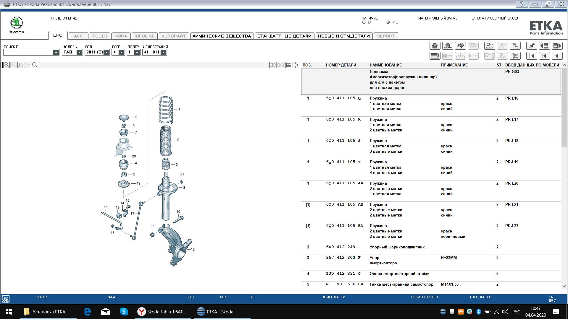

Пришлось вводить всё вручную, и искать необходимые запчасти из предложенных мне вариантов комплектаций.
Позже я попробовал пробить свой вин ещё раз (где-то на форумах нашёл сайт и информацию), но нет, всё равно ЕТКА выдаёт румстер.
Ооочень сомневаюсь, что на моей шкоде кто-то внедрил вин от румстера, поэтому если кто знает, как победить эту беду (либо знает какую-нибудь другую полезную информацию) — буду премного благодарен любым подсказкам и советам! Победил! Нужно было ввести ключ для работы в режиме ограниченной функциональности (находится на странице закачки лоадера в сообщении от algeni на первой странице форума под закачкой).

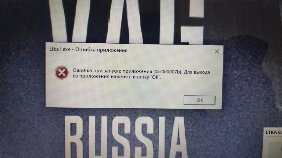

Может знаешь почему ошибка такая происходит? Устанавливал на виндовс 10, ещё дня 4 назад, файл установки был другой. Попробовать твой или получится с моей еткой что-то сделать?
Привет!
С такой ошибкой не сталкивался.
Почитай на торренте (там, где скачивал свежую версию программы — загрузчика loader) форум — обсуждение проблем. Если решения не найдешь, то я бы попробовал всё установить сначала. Удалив перед этим все программы, затем все неудаленные папки, которые программа создавала при последней установке. Потом нужно удалить временные файлы в папке temp, почистить реестр (если есть такая прога) и перезагрузить комп.
И пробовать установить всё сначала и очень внимательно. Я один раз переустанавливал — из-за невнимательности в действиях (читай текстовый файл — порядок установки). Со второго раза всё пошло.

а какие регистрационные данные надо ввести?
Последний абзац в этой записи: "Нужно было ввести ключ для работы в режиме ограниченной функциональности (находится на странице закачки в сообщении от algeni на первой странице форума под закачкой). "

сейчас проблема интереснее, нет кнопки старт
Хм. Я — пас. Попробуй начать всё сначала и внимательно. Возможно нужно дату откатить назад.
FearMax
дату откатите на 2019 год
да, спасибо, работает ток на 2018 год если откатить, но нужна версия свежее, а виртуалки выложенной нет(
Я установил 8,2. Кнопка "старт" по центру не появляется

Такая же беда была, по вину бился румстер. Сегодня попробую заново установить!
Все прекрасно пробивается. Номер Вин кода в студию)

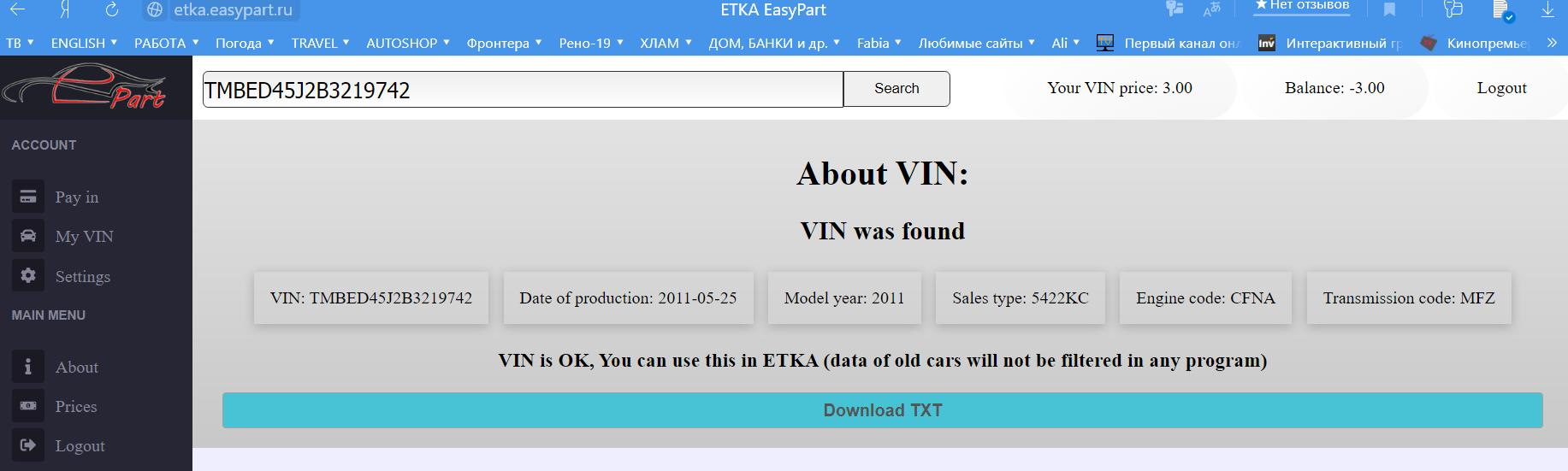

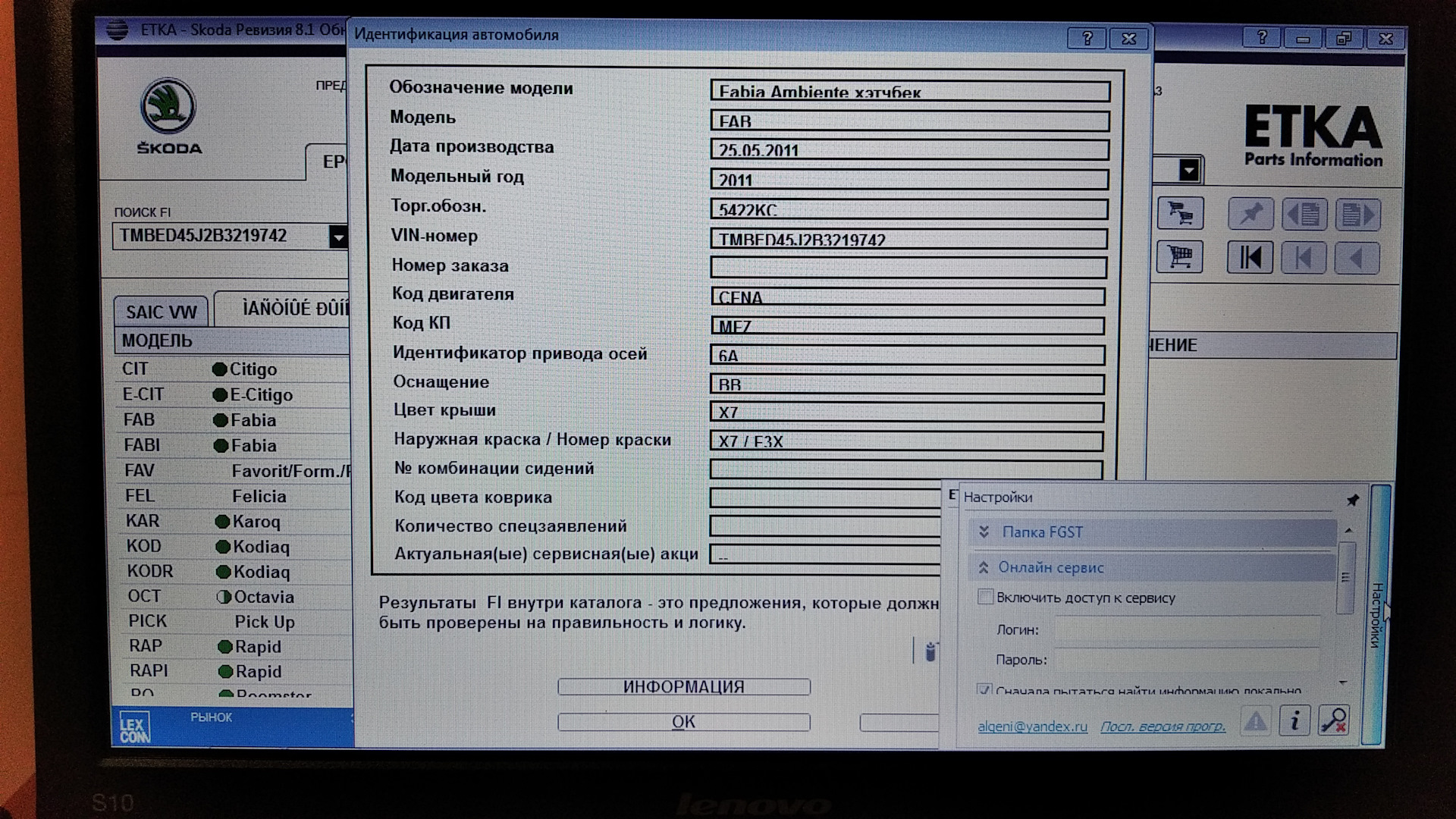

Fgst файлы работают только с етка 7-ой версии. В вашем случае нужно сделать онлайн проверку вин номера с логином и паролем сайта etka.easypart.ru
Именно там я и взял этот файл
Введите в лоадере свой логин и пароль от этого сайта и онлайн проверку вин номера. И будет все правильно работать, при наличии интернета.
Если я правильно всё понимаю, в етка я должен ввести тот же логин и пароль, который я ранее вводил на сайте etka.easypart.ru для получения fgst файла? Верно?

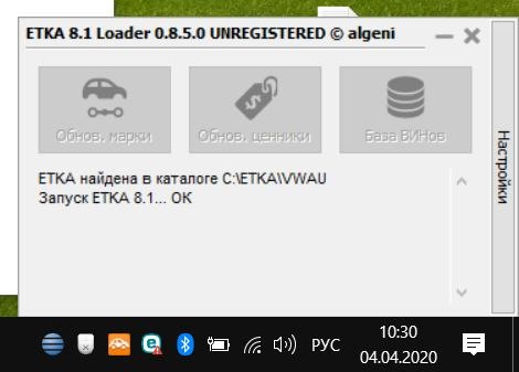

Только не в етка, а в настройках лоадэра. Настройки — онлайн сервис — вкл. доступ к сервису в ETKA 8.x — логин и пароль — сохранить
Понял, только не понял, как войти в настройки лоадера? Это то меню, которое возле часов выскакивает перед запуском?
Да, справа кнопка настроек должна быть
Понял, спасибо!

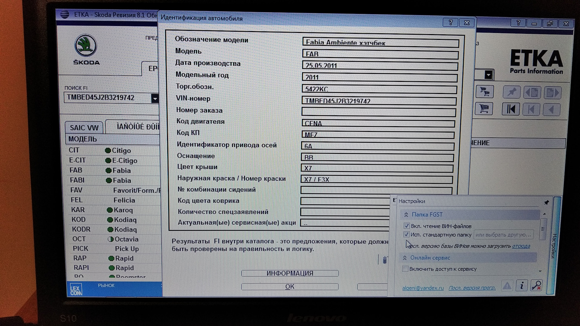

Нада только включить настройку чтения файлов ФГСТ, две галочки на фото
Ааааа, спасибооооо!

Заработалоооо! Большое спасибо за подсказки!
В общем, проблема была в том, что я не стал вносить в загрузчик ключ для работы в ограниченном режиме.
a.d-cd.net/kAAAAgKEXeA-960.jpg
Как только внёс ключ, так сразу активировались кнопки в меню настройки. Иначе я не мог поставить галочки.

У меня в онлайне правильно бьется. Четвертая буква в VIN — модель. У меня тоже "E." Видимо твоя ETKA чудит.
Гм, возможно. Может это связано с тем, что я не ввожу имя пользователя и пароль?
А Вин номер Вы брали откуда? Из документов на авто, с рамы, с ветрового стекла, с наклейки на стойке или с мозгов двигателя? Они везде сходятся?
Из документов. И с ветрового стекла. Он сходится. С мозгов взять пока нет возможности.
Посмотрите номер двигателя, он 248244?
Хорошо, посмотрю.
Капец! Очень странно, я уже около 30 авто проверил с помощью этого сайта, и всегда все нормально било. А номер двигателя Вы сверяли, он у Вас 248244?
Номер двигателя не сверял, у нас это всего лишь запчасть, не учитывается, в техпаспорт не вносится.
Я понимаю, у нас тоже. Но номер двигателя пробивается по базе Етка. Если вин сходится и номер двигателя тоже, то я б поехалал к ОД выяснять что за дела. .
Я понял, спасибо!
FILOSOF-UA
Я вот что думаю. Может быть эта ерунда у меня из-за того, что я имя и пароль не ввожу при входе? Особенности демо режима или что то в этом роде?
А почему Вы их не вводите? Имя и пароль есть в меню Пуск, раз их вводите и все. И второе что-то не так с Вашим ФГСТ файлом. Посмотрите внимательно на Ваш скриншот и на мой. Замечание разницу? У меня Етка розшифровала почти все строки, а у Вас только 5 строк. Проверьте еще раз свой ФГСТ файл. Стоит ли атрибут только для чтения, поменяна ли дата создания файла на 2025 год, и стоит ли он в нужной папке. Проверьте еще раз все эти пункты.
Я пробовал оба fgst файла (второй — тот, что мне выдал сайт), результат одинаков. Дату менял, атрибут для чтения стоит, в общем делал по инструкции. Попробую ввести имя и пароль
Все прекрасно пробивается и фильтрируется. Только что проверил Ваш Вин код. Все в порядке.
