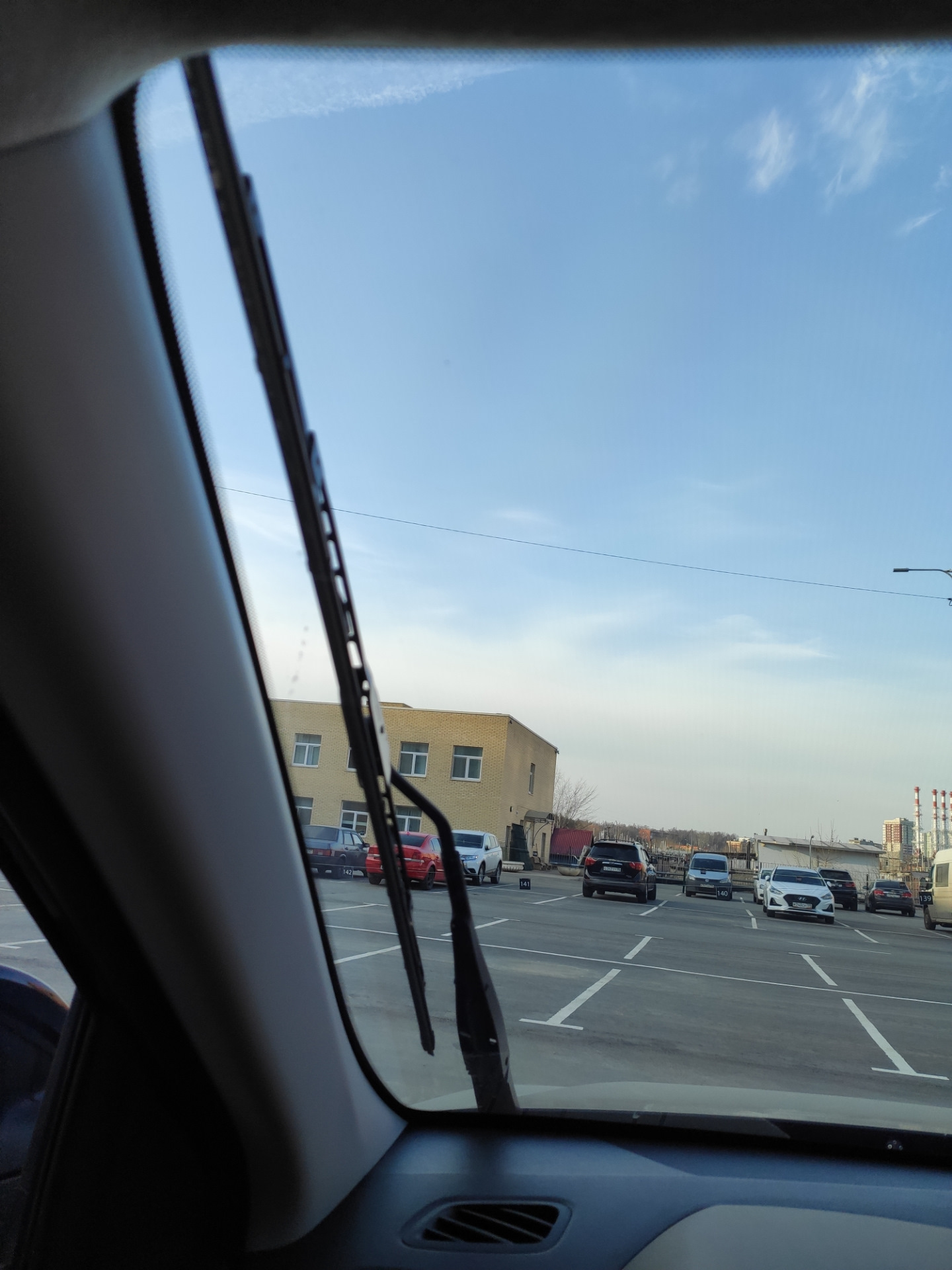

водительский дворник оставляет очень широкую непрочищенную полосу слева. На Тушкане такого не было. Во время дождя это означает просто лёгкий дискомфорт, но если идёт мокрый снег, то дворник оставляет полосу снега, который вкупе с шириной стойки серьезно мешает обзору.

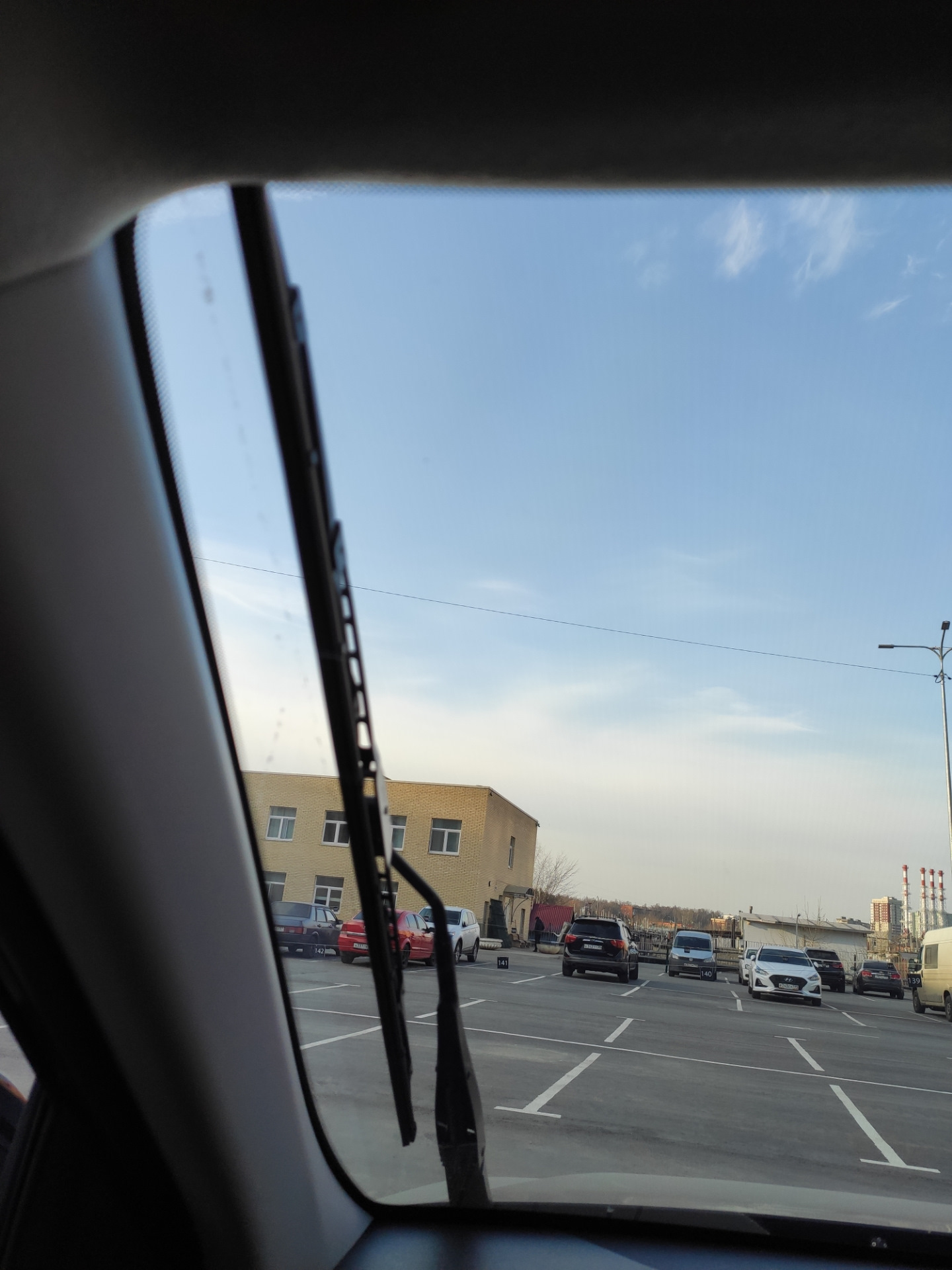

Таким образом, решено было немного подрегулировать водительский дворник, делается это элементарно из под капота. Снимается защитная пластиковая заглушка и ключом на 14 ослабляется гайка, крепящая дворник к трапеции. Тут поможет немного WD-40, а так же немного нажать на дворник посередине, чтобы прогнуть его в сторону стекла (в рамках подвижности шарнира откидывания дворника вверх) и легонько подвигать вверх-вниз параллельно стеклу. После этих манипуляций дворник должен освободиться и его положение можно будет легко отрегулировать. Для большинства эта инструкция, скорее всего, не будет полезной, но я с этим столкнулся ещё на Chevrolet Lanos и потратил много времени, пока понял, как высовободить злосчастный дворник.
После регулировки видно, что параллельного расположения стойки и дворника тут не добиться и внизу все равно непрочищенная полоса получается шире, чем сверху, но положение дел улучшилось и при желании можно сузить полосу ещё (дворник в нижнем положении пока не выходит в обзорную зону стекла).

Вообще-то там шлицевое соединение, и "легонько подвигать вверх-вниз параллельно стеклу" может закончиться свернутыми шлицами. Поводок надо снимать и переставлять на один шлиц.
Спасибо, честно говоря, регулировал вечером и видимо не заметил. В любом случае каких-то сверх усилий не прилагал, а значит всё-таки снял с оси
meloman61
Шлицы только на штыре, куда насаживается поводок. На поводке металл мягкий, и шлицы получается "нарезаются" от контакта со штырем. Поэтому можно переносить поводок на любой угол и необязательно попадать на старые шлицы. После установки и затяжки шлицы на поводке будут уже на новом месте.
это в теории так?)) У меня лично поводок не одевается "в любом положении". И что значит на поводке металл мягкий? Он металлический, даже не алюминиевый.
Я имел ввиду металл втулки поводка, а не его самого.

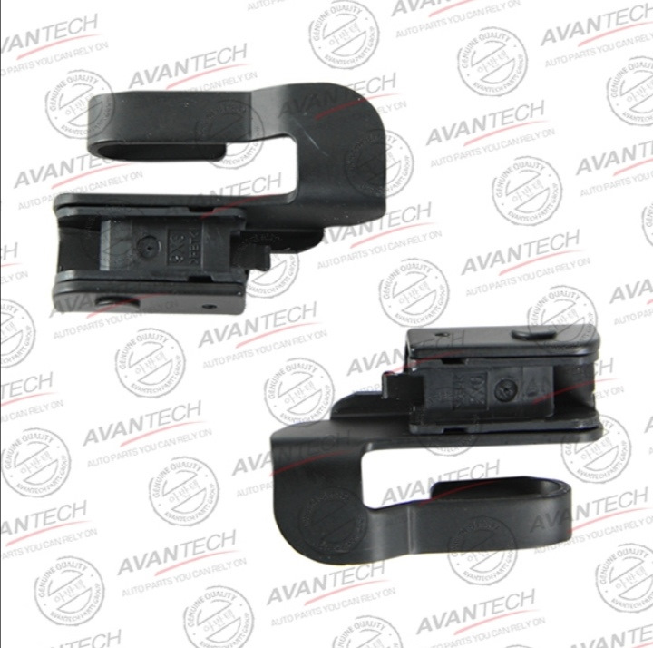

Ещё ставят переходники. Они поднимают дворник чуть вверх и при взмахе вверх дворник подходит ближе к боковой стойке по всей своей длине. Но это ещё одно соединение. Артикул и фото могу поискать.
Себе просто чуть приподнял водительский дворник.
Здравствуйте. А что за переходник такой? Можно поподробней?
Добрый вечер
Артикул ACL .
Переходник от AVANTECH. На автодок.ру стоит 256рублей
Прикольно. Спасибо.
