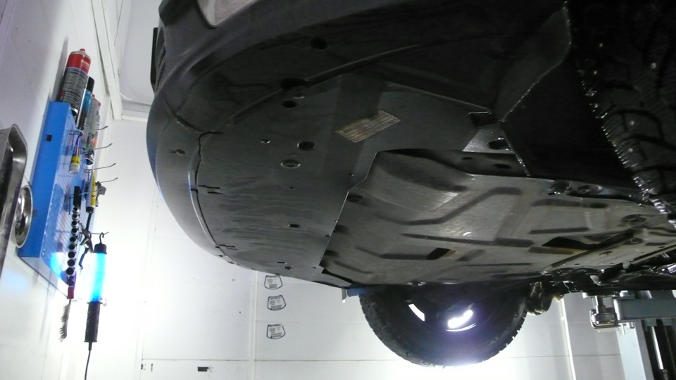

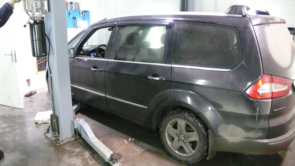

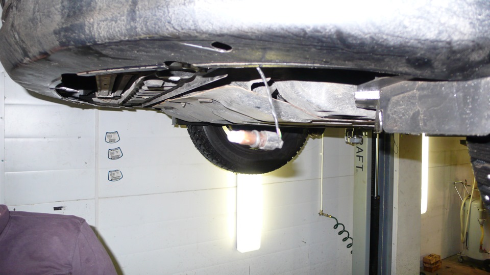

Поскольку для замены ламп необходимо снимать нижний пластиковый кожух-пыльник, было принято решение сделать это на подъемнике. Сказано — сделано.
Далее, приступили к съему этого пыльника.
Все прошло без сучка и задоринки, несколько болтиков, саморезов и он снят. Отлично, начинаем осматривать фару на предмет замены.

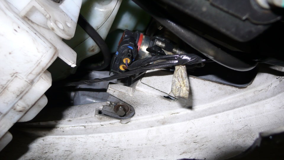

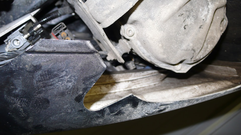

После осмотра выяснили, что снимать фары не вариант, да и лень, если честно говоря, было это делать. Решили попробовать так подлезть и вытащить патрон из фары. Это удалось сделать достаточно нормально с левой по ходу движения фарой и вот он родимый, нужный нам патрон ))
Меняем лампу, вставляем обратно и переходим к правой по ходу движения фаре и тут у нас начались танцы с бубном. Доступ к фаре и к патрону перекрыт достаточно крупной деталью
Демонтировать ее не вариант, руками и хитрым инструментом тоже не выходит подлезть и выдернуть. Короткий мозговой штурм и принято решение: пробуем сильно, но аккуратно отогнуть край пластикового бампера и вытащить патрон. Одна попытка, вторая и успех, патрон вытащен, лампа заменена. Далее повторяем уже пройденное и вуаля, патрон на своем законном месте, можно передохнуть, выпить кофе(что мы и сделали) и приступить к обратной сборке.

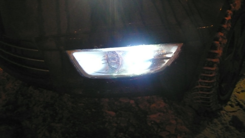

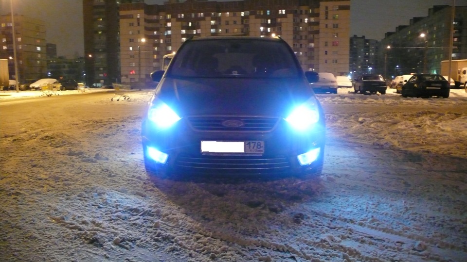

Спокойно и расстановкой собираем все в обратном порядке, пытаясь не забыть ни одного болтика из тех, что разобрали, включаем режим габаритов и проверяем работоспособность. Диоды горят в несколько раз ярче обычных бесцокольных ламп приятным белым цветом, что нам и было нужно.
Вот так они светят совместно с ближним ксеноном

Осрам на 6000К светит чистым белым или синим? По фото синим
Белым в небольшую синеву

По подобному фото свет ПТФ не оценить. Хотя-бы нужен пучёк на стене. А в идеале — в тумане с позиции водителя. Только тогда можно понять насколько они эффективны. А то вдруг, вместо того что-бы светить узким пучком вдоль дороги, они светят во все стороны и тогда сам смысл ПТФ теряется?
Это не птф горят, это габариты )) ПТФ и не включены ))
А, ну тогда ладно. А то некоторые "для красоты" сами ПТФ переделывают, забывая об их истенном назначение.
Не-не-не, мне безопасность важнее во 100 крат. Все что можно по максимуму штат или близко к штату. Хватит с меня с этого ара-тюнинга, которого вокруг и так хоть плопой жуй ))) Заменил, только потому, что диоды долго ходят, ярко светят(подходят под штатный ксенон), есть проблема с быстрой заменой в уличных условиях ).
Птф будут и далее выполнять свою непосредственную задачу — помогать с туманом.
StBezdelnik
в смысле не включены? а снизу чего зажжено тогда? )))
Это только габариты горят, а фотик их пересвечивает излишне. Птф не включены.
