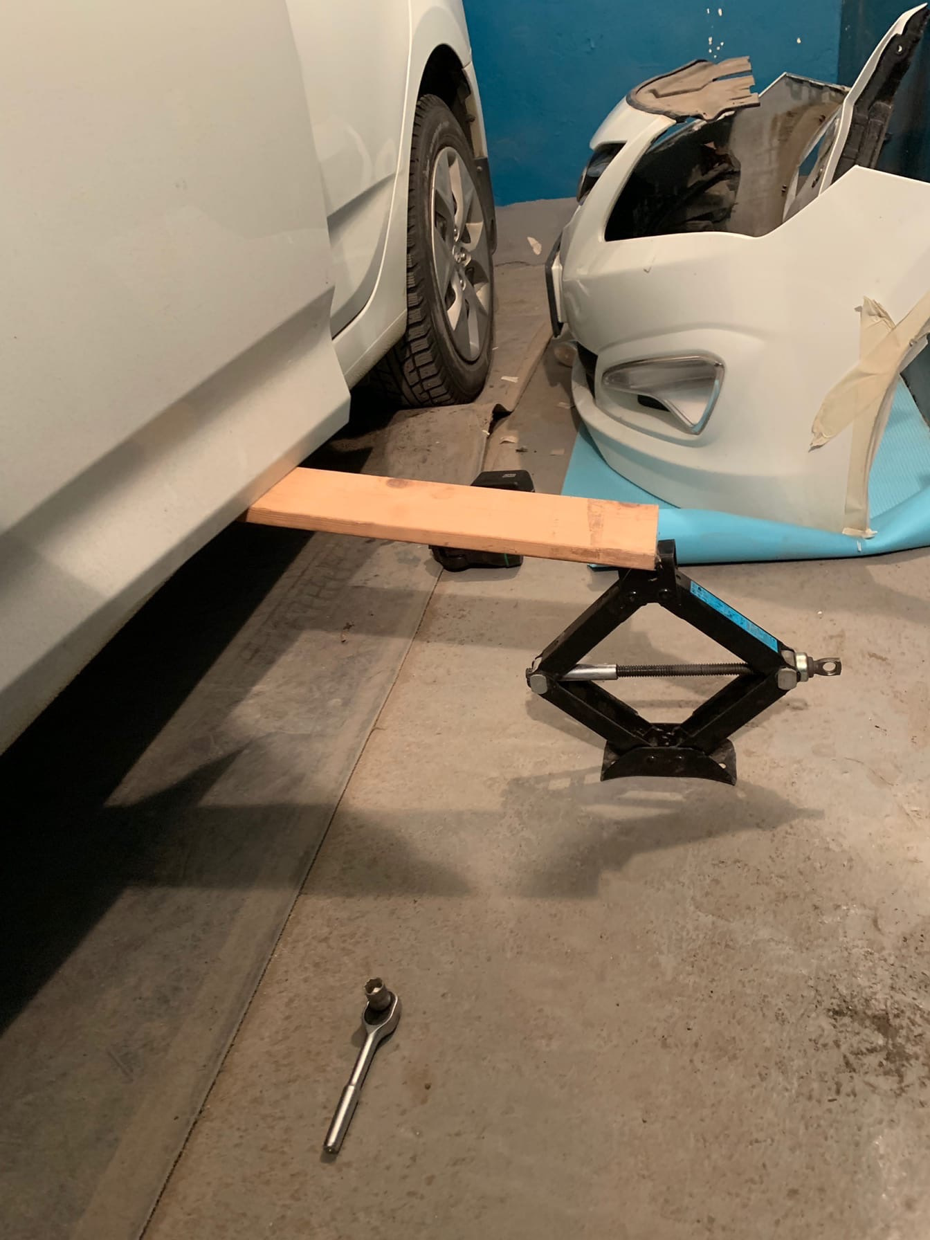

Спустя геморроя на три часа со снятием бампера и крыла с фарой я наконец то получил полноценный доступ к петлям двери.
После визуальной оценки всего, я сначала снял одну петлю при закрытой двери, потом вторую, посмотрел и понял что петли в порядке и дело не в них. Далее я обратил внимание на то, что зазор между крепящим болтом и отверстии петли достаточно для манипуляции с выравниванию двери вверх-вниз и я на радостях начал экспереминтировать.
Я расслабил все болты петли на кузове, приоткрыл дверь, поставил домкрат под низ двери ближе к петли и начал приподымать саму дверь в нужное направление.
Спустя еще часа два гемороя с выставлением двери появился результат.
Я приподнял дверь на максимум, до того момента что она совсем задралась вверх. Тут я понял что мои нервы не прошли даром, результат хоть какой никакой есть, опять расслабил буквально на немного болты чтоб дверь наоборот теперь припустить.
Расслабил я значит болты которые крепят петли к кузову, открыл пару раз и закрыл дверь чтоб под, , вибрацией, , дверь опустилась в нужное положение при отпущенных болтах .
И вот оно! Прям хоть линейку подставляй.
И чем я рад, что мне не пришлось по обзорам в ютубе левые болты подставлять в петли и гнуть дверь, не пришлось подкладывать проставки между дверью и петлей что несет за собой последствия ввиде выгибания метала, не пришлось гнуть дверь вверх, все вышло банально за счет зазоров между болтами и отверстиями (благо отверстия чуть шире диаметра болта). Вобщем гемор мой вознаградился положительным рез-татом и пОтом.
