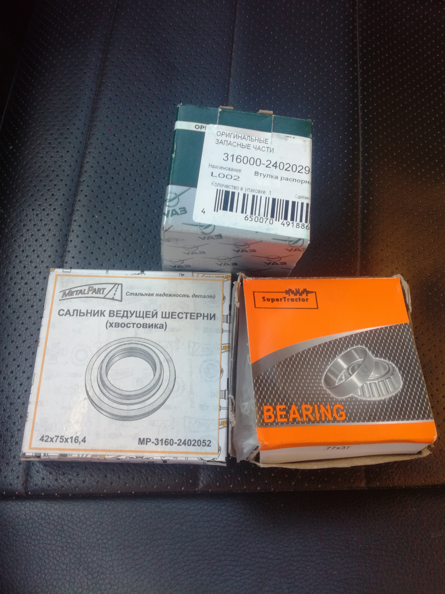

Ну вот ещё один самостоятельный ремонт на УАЗе сделан. Речь идёт о замене распорной втулки, подшипника наружного, сальника хвостовика.
Насмотревшись видео материала, картинок, поехал в магазин за запчастями. Было приобретено сальник хвостовика, подшипник и собственно распорная втулка. После выпив кофе принялся за ремонт. Открутил фланец, новый не стал брать, визуальных дефектов на родном не обнаружил, выработки нет.

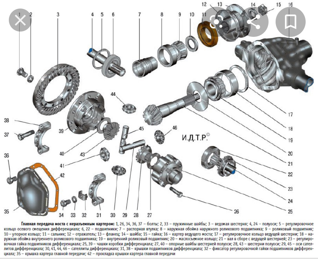

Вытащил шайбу и за ним пальцами подал подшипник, обойму также не стал вынимать. Далее вышла и распорная втулка. Все вроде хорошо. Но, возник вопрос по подшипнику. Размеры посадочные, валиков одни, но он слегка все же он меньше что-ли в высоту.
В магазине все предельно показал, да и мужики не первый день замужем.
Теперь самое интересное. Распорная втулка. Проконсультировался с коллегой. Он сказал, что сдавить новую РВ руками не реально, тем более с земли в моем случае. Рекомендовал зажать в тиски и слегка давануть её. Ну сказано, сделано. Давил с рычагом. Получилось смять и получить горбик, не значительный. Возвращаюсь к бибике. Сборка. Посмотрев на рисунок, подтвердился правильностью действий все установил на свои места. И сразу же исчез люфт по вертикале. Это радует, значит мы наверном пути товарищи. Ура. Запресовал аккуратно сальник через обойму подшипника, она идеальная по размеру оправка. Ну и кульминация сея действия это как то закрутить гайку хвостовика, так что бы убрать оставшийся люфт. Гайка дошла до того места где и была до и встала, нет она думаю с хорошим рычагом пошла бы, но с земли, как бы я не старался всё четно. Подумул и решил заехать правым колесом на кучу с щебенкой, тем самым вывесив машину увеличив место под ней. Сел, завел, и потихоньку подал вперёд. И… Что-то тук… Остановился. Выхожу. Смотрю головка на земле, рукоятка ключа в другой стороне и тут я пропотел…я забыл снять головку с гайки и вместе с этим добром я тронулся вперёд… Залажу под машину, шевелить фланец, он не крутится от слова вообще. Блин блински подумал в тот момент я, затянул гайку так, что аж хвостовик не шевелится. Беру ключ и откручивать, открутил, фланец начал шевелится, появился свободный ход по шлицам. Люфтов ни в одной плоскости нет, затянул по ощущениям, денаметрического ключа у меня нет.

Выкини распорную втулку, гайку подкрути чтобы люфт пропал и еще 1/3грани. Далее по ходу пьесы проверяешь чтобы не было люфта и наружный подшипник не грелся, допускается нагрев пока рука терпит.

В уазах, да, ставят между наружными обоймами еще одну обойму, но при этому внутренние обоймы так же подтягиваются без всяких втулок, тактильно. И ходят годами
так если перетянул и снова ослабил то распорную втулку надо опять новую ставить. подшипник супер трактор . если хвостовик перетянут это подшипник больше всего нагревается, наблюдай за его температурой
Понаблюдаю. Да и понять перетянул это тоже неизвестно.
Хз, конечно, но распорная втулка для того и нужна, чтобы её по месту давить)
Каких только способов в народе нет. Пока искал информацию. И в костре обжигают и заваривают старые и шайбами регулируют и в тисках жмут…
я гайковертом кручу пока она не начнет сжиматься первые миллиметры, потом уже воротком. До появления гайковерта сжимал на прессе до начала появления складки, иногда усилие до 20тонн возрастало.
