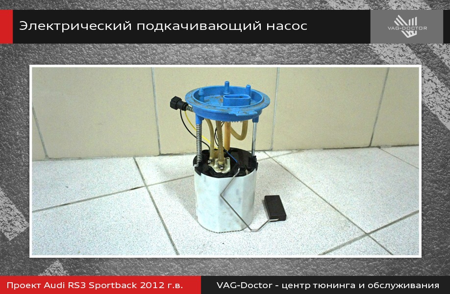

На текущем этапе повествования истории нашего проекта у нас возник нюанс, с которым мы достаточно долго разбирались — автомобиль "задыхался" в нагрузке: молниеносно терялась тяга и появлялся затык. Водитель и пассажир висли на ремнях.
С полным баком бензина всё было отлично, но при уменьшении до 3/4 бака и ниже проблема появлялась с завидной периодичностью. Согласно диагностике эта проблема — в топливной системе.
При этих симптомах давление в низком контуре падало меньше 1 bar. Когда давление опускается ниже минимального уровня, ЭБУ двигателя переходит в защитный режим и закрывает дроссельную заслонку, не давая тем самым повредить двигатель (простыми словами — сжечь его). Что и происходило у нас.
После замены подкачивающего насоса проблема повторилась через 1000 км.
Первая версия была — опустошение колбы, в которой непосредственно установлен электрический насос. Версия была опровергнута достаточно быстро. Мы посмотрели с помощью эндоскопа состояние колбы в нагрузке, и насколько она опустошается в момент появления затыков. С этим было всё ок.
Мы также пытались найти причину в электрике. Однако после замера контрольных величин было понятно, что проблема механическая.
Изучив TPI, относящиеся к автомобилям RS3, стало понятно, что у них была проблема с клеммами в блоке предохранителей, и решалась она переносом предохранителя и заменой контактного пина. На нашей машине это уже было произведено дилером.
Теперь перед нами оказались два насоса — старый и новый. Скорее всего, проблема кроется в них.
Один из насосов решили разобрать, чтобы определить состояние фильтра грубой очистки, который установлен в колбе и закреплен к насосу.
Напомним, что модуль подачи топлива у RS3 (как и у большинства современных автомобилей VAG) — неразборный. Поэтому пришлось разломать колбу, освободить электрический насос вместе с фильтром, снять фильтр, разрезать его, и понять причину.

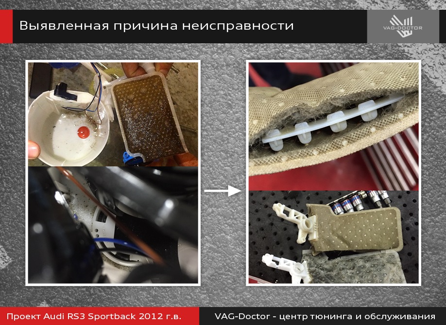

Мы были правы. Причина скрывалась именно в фильтре грубой очистки.
Разрезав его, мы увидели сетку, внутри которой — волокнистая структура, вся забитая мелким песком.
Этот узел препятствовал подаче нужного объёма топлива для поддержания заданного давления в низком контуре.
Удалив на новом насосе сетчатый фильтр (у нас это теперь получается сделать без разбора колбы :-)), мы избавились от всех проблем, которые нас мучили столь долгое время.
Причина наших неприятностей — песок, попадающий при заправке с топливом в бензобак. Впоследствии — вышедший из строя фильтр грубой очистки.
У RS3 есть магистральный фильтр тонкой очистки, поэтому автомобиль можно эксплуатировать без сетчатого фильтра, уменьшив интервал замены фильтра.
