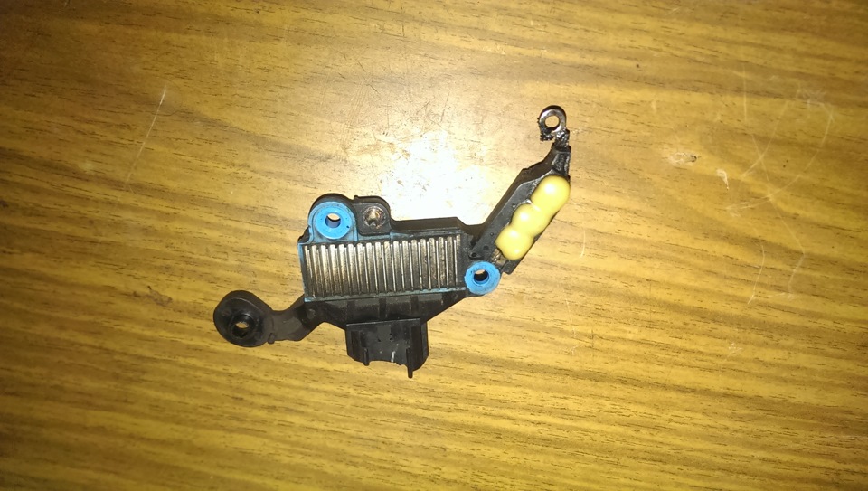

Начал задумываться что проблема с генератором и он не дает зарядку и при просадке напряжения это как то влияет на КХХ и обороты падают. Тут понятно, что не работает регулятор генератора, цена нового от 1000 руб и до 3000 тысяч.

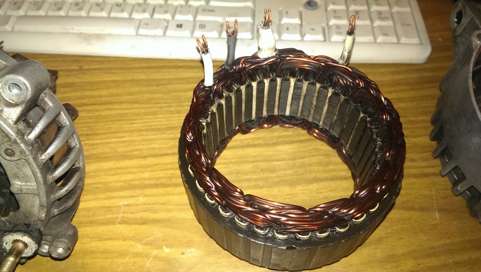

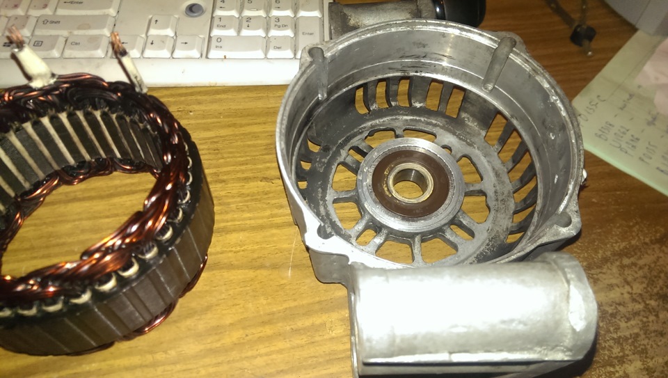

Генератор Visteon 2ST6-FB Разбирается довольно легко. Шкив откручиваем ударным пневмоинструментом головка 24мм. Дальше все просто. Единственный ньюанс это у меня ротор вышел из передней части вместе со статором, статор предварительно отсоеденяем, провода приварены с диодным мостом методом сжатия и нагрева отделяются легко, потом оловом припаять без проблем можно. Статор вытаскиваем легкими ударами по корпусу, он по инерции легко выходит. Ротор у меня остался в заднем подшипнике вытаскивать я его не стал, так как токосьемные кольца в хорошем состоянии выработка маленькая и еще 100 тыс пройдут, щетки тож гуд.
Значит что интересно дынный генератор имеет 4 вывода со статора и 8 диодов! Диоды проверям мультиметром -все живы. На фото они видны кругленькие, блестящие 4 диода это катоды соеденнены вместе, паралельно им ближе к краю 4 диода закрашенны черной краской расположенны к нам анодами.
Статор смотрим что б не было затиров от ротора и обгорелостей и еще при съеме делайте это аккуратно дабы не повредить лаковое покрытие проводов а то потом как я будете заливать лаком там где поцарапали.
Подшипники в отличном состоянии без люфтов и шума
А это виновник торжества -регулятор 1000 руб
