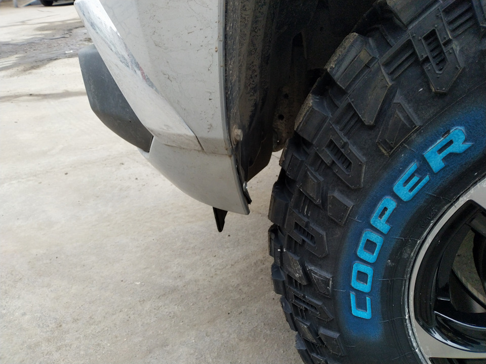

4. Порог, подножка. Она сконструирована так, что чутка выступает вперед в арке колеса. Поэтому варианта два. Или подпиливать или греть феном штатную подножку. Или сразу установить силовые Рифовские (у них такой особенности нет)

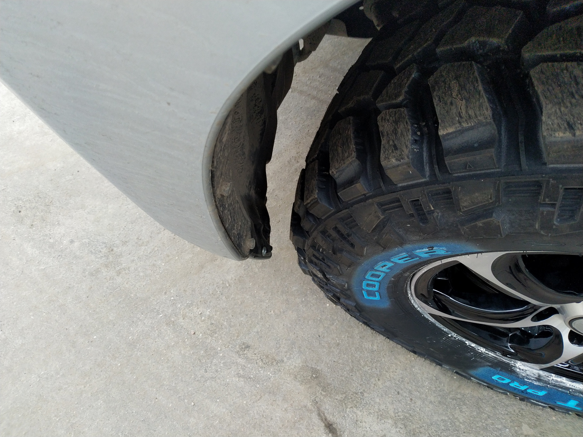

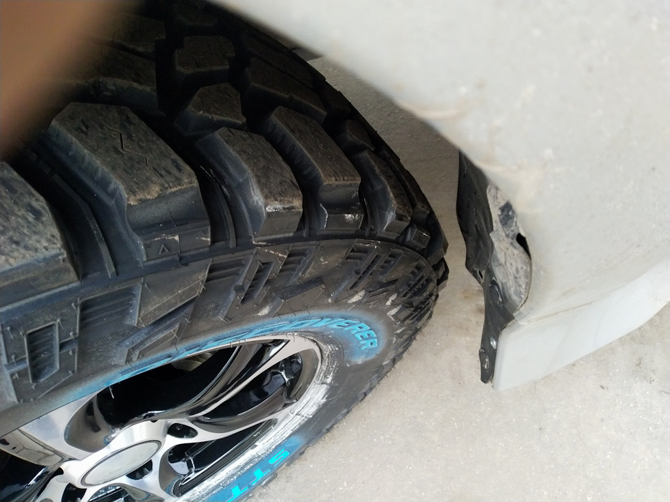

Арки колес на самом деле легко принимают 33 колеса. Беда в локерах.
1. Вынимаем пистоны передних креплений локеров обоих колес, по максимуму сдвигаем их вперед, сверлим в локерах новые крепежные отверстия и закрепляем их
2. Берем строительный фен и по максимуму начинаем греть и проминать локеры. Каждое свободное пространство под локерами должно быть промято.
3. Покупаем покрышку 285 70 17
5. Покупаем новые диски. Лично я купил такие: 17/7,5 ЕТ30 ЦО 67,1.
При данном размере диска и покрышки, на моем авто, при максимально вывернутых влево колесах, правое колесо касается стабилизатора. При вывернутых вправо колесах все ок.
6. Подножки. Снял штатные и установил РИФ. Позже напишу об этом пост.
Фотки после установки колес:
7. После установки, проводим тест-драйв. Лично у меня, нигде не за что не цепляет и не трет)
