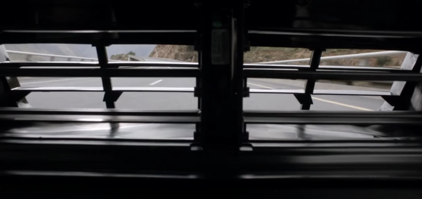

Спешу поделиться еще одним ништяком для «дачного сарайчика», это такой продвинутый способ установки «картонки» на радиатор, называется — Active Grille Shutter -Kysor-.
Откровенно говоря (для меня!) основными мотивами установки было:не снижение коэфицента аэродинамического сопротивления до 6% (с 0.318 до 0.295)
но дополнительный резерв мощности на высокой скорости
не уменьшение шума для окружающих
не экономия топлива
не уменьшение времени на прогрев
не снижение уровня токсичных газов
…а что тогда?

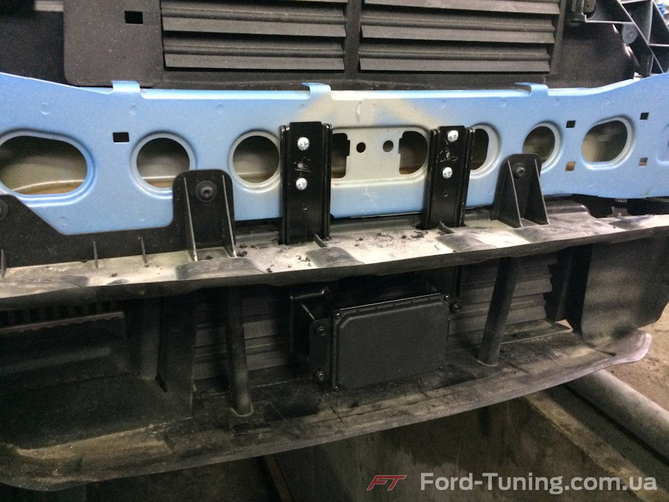

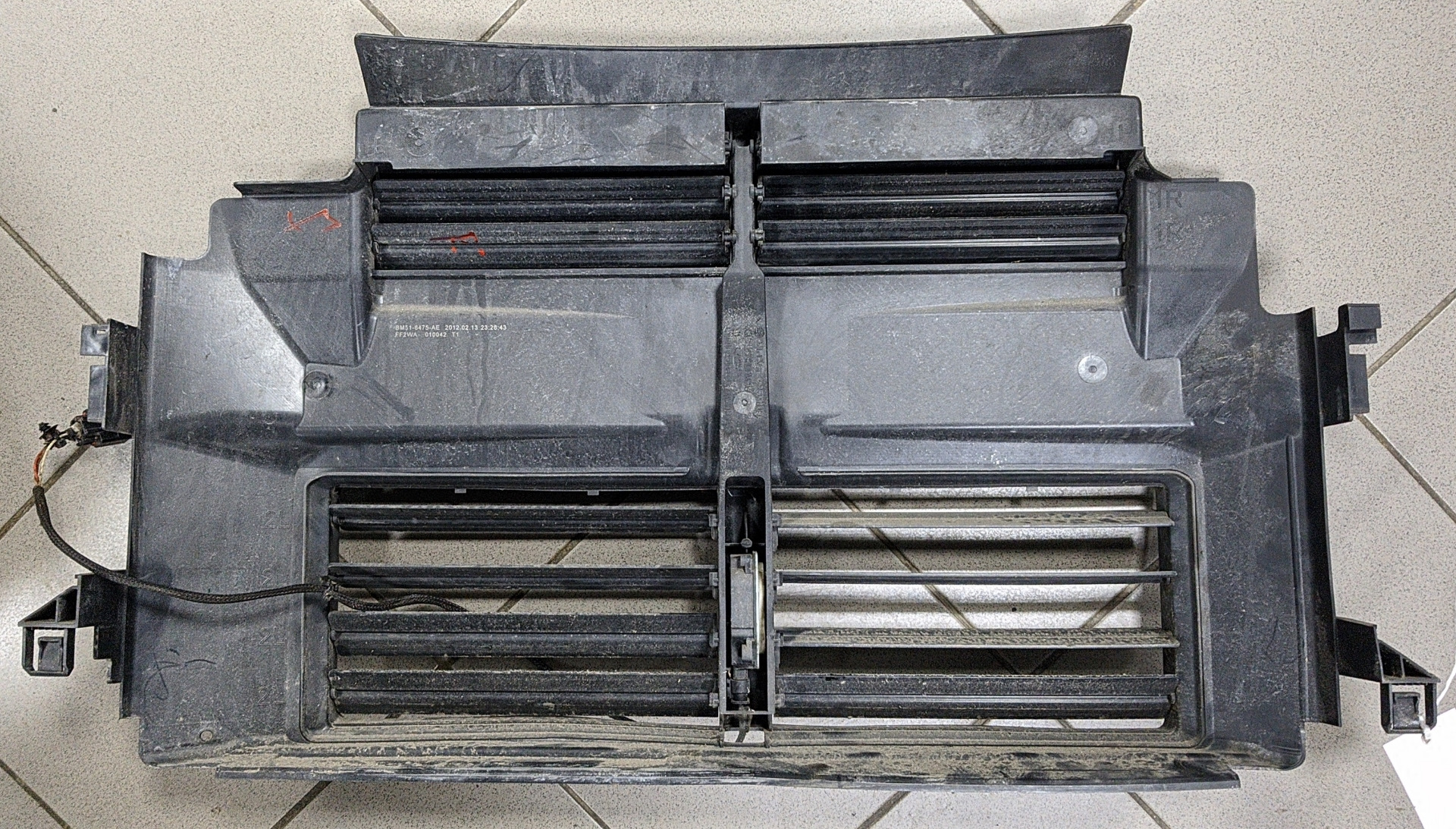

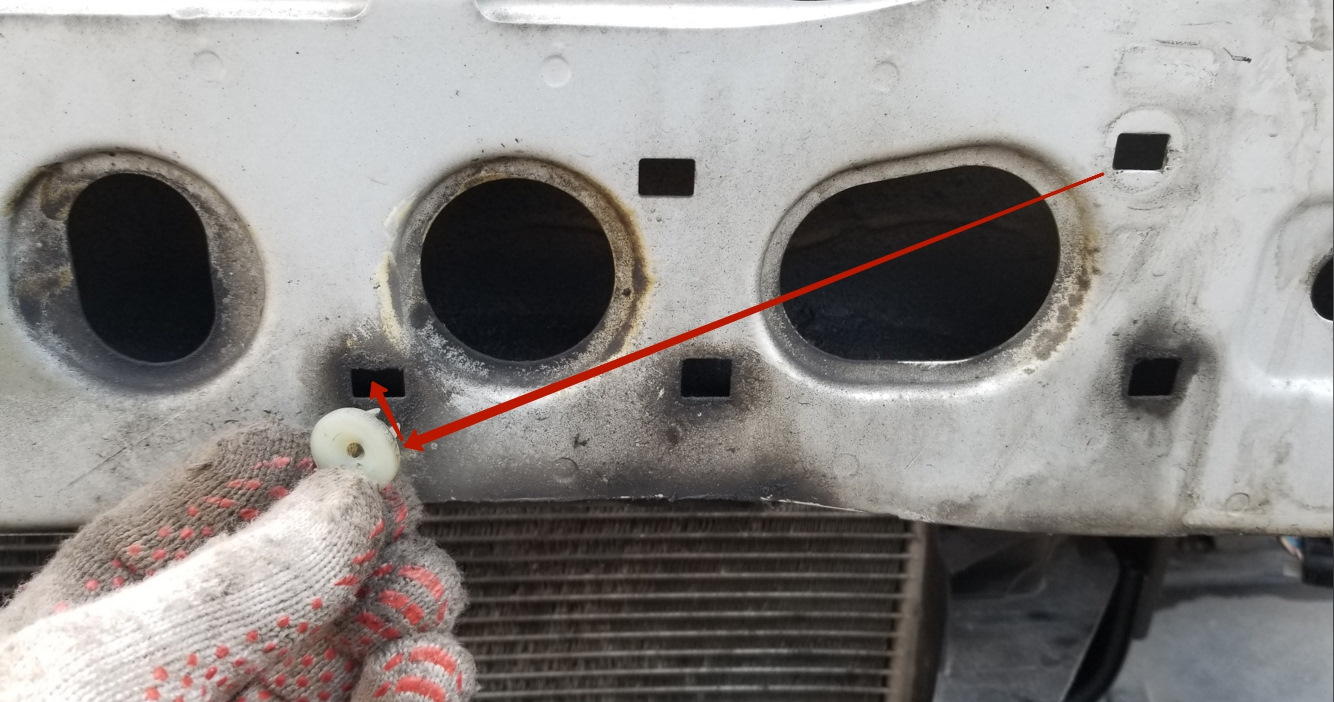

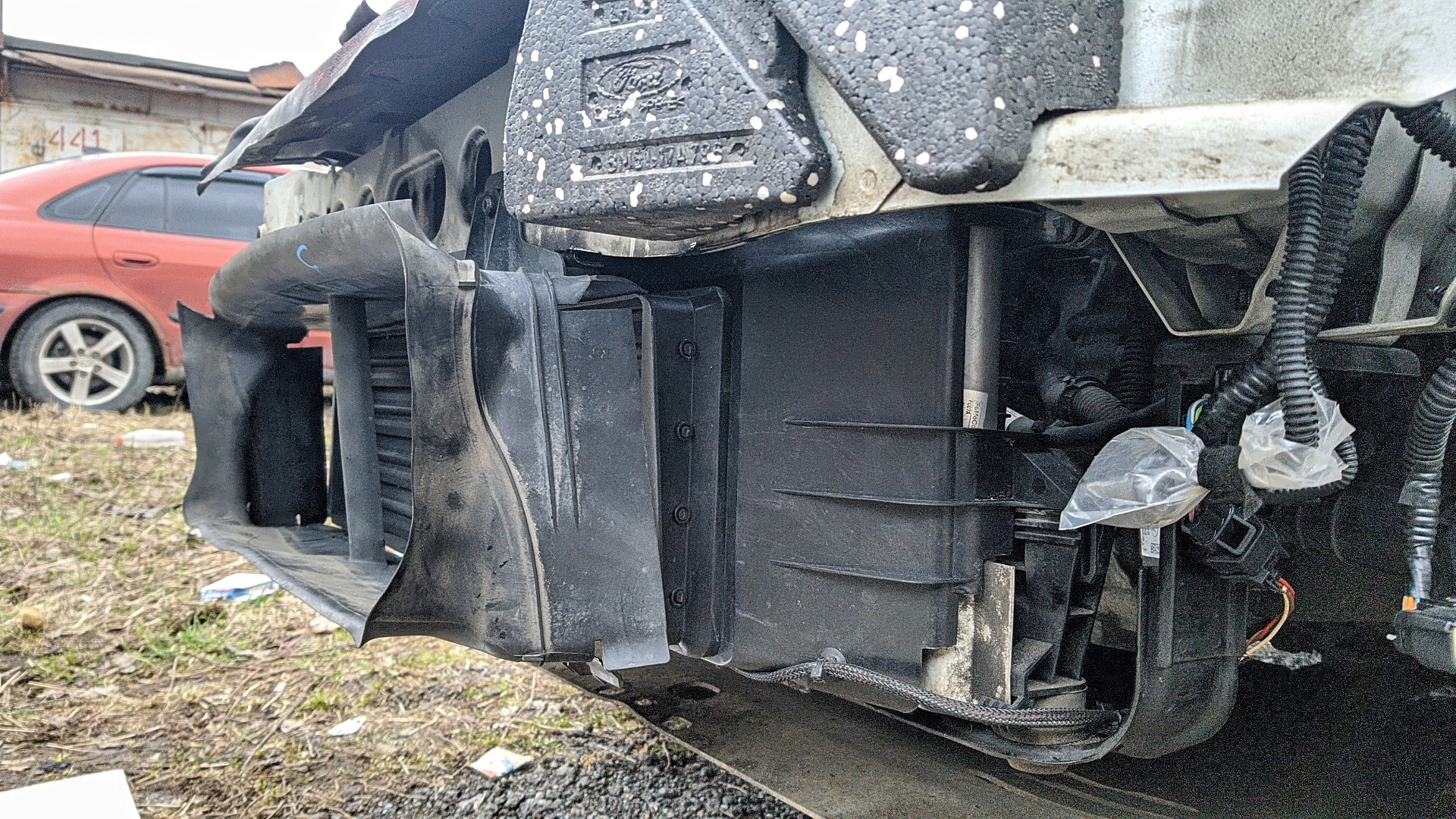

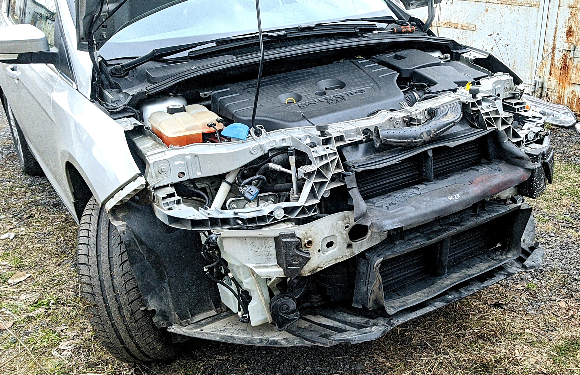

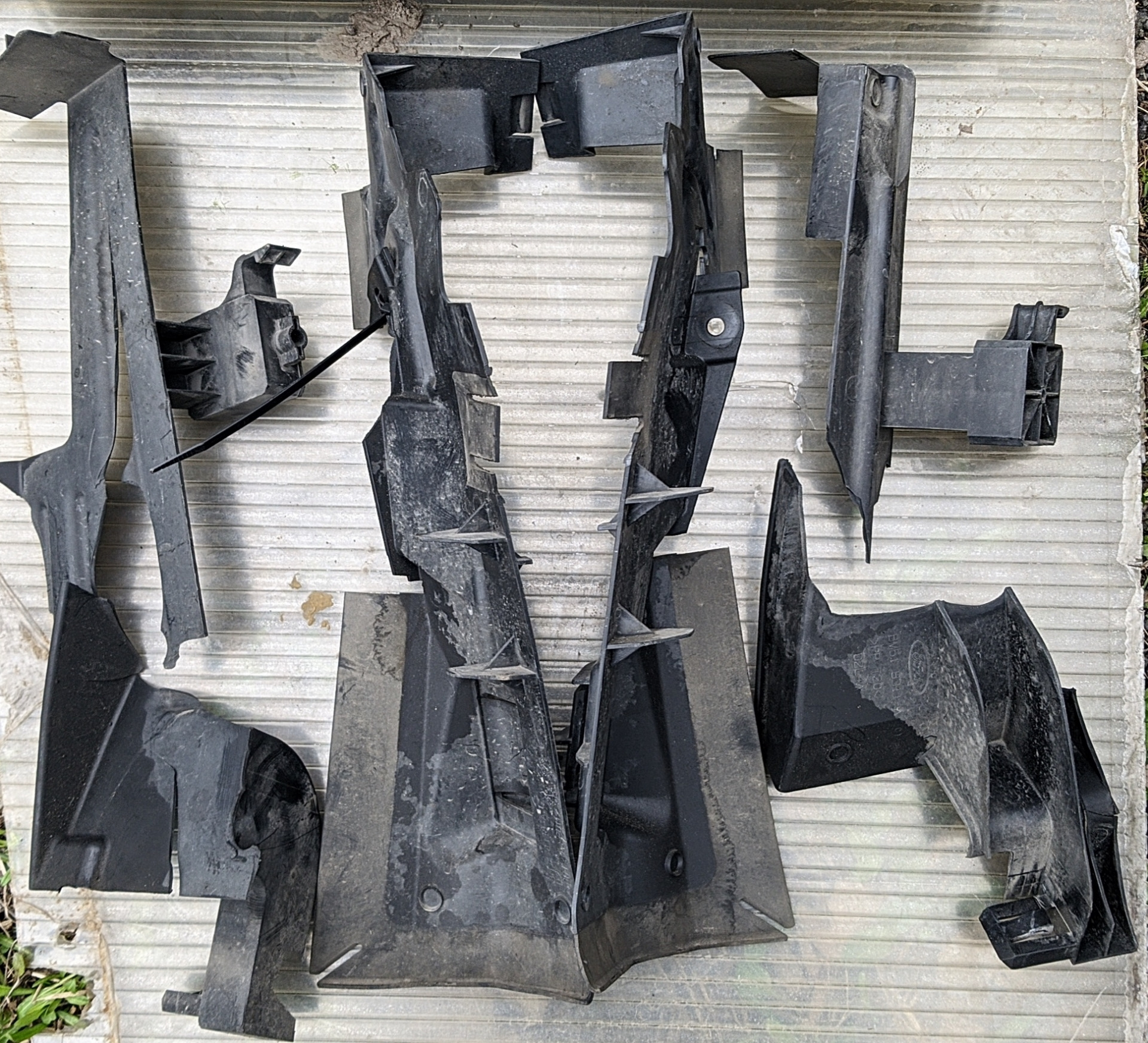

ответ простой — нужно было заменить диффузоры, так как свои начали рассыпаться.

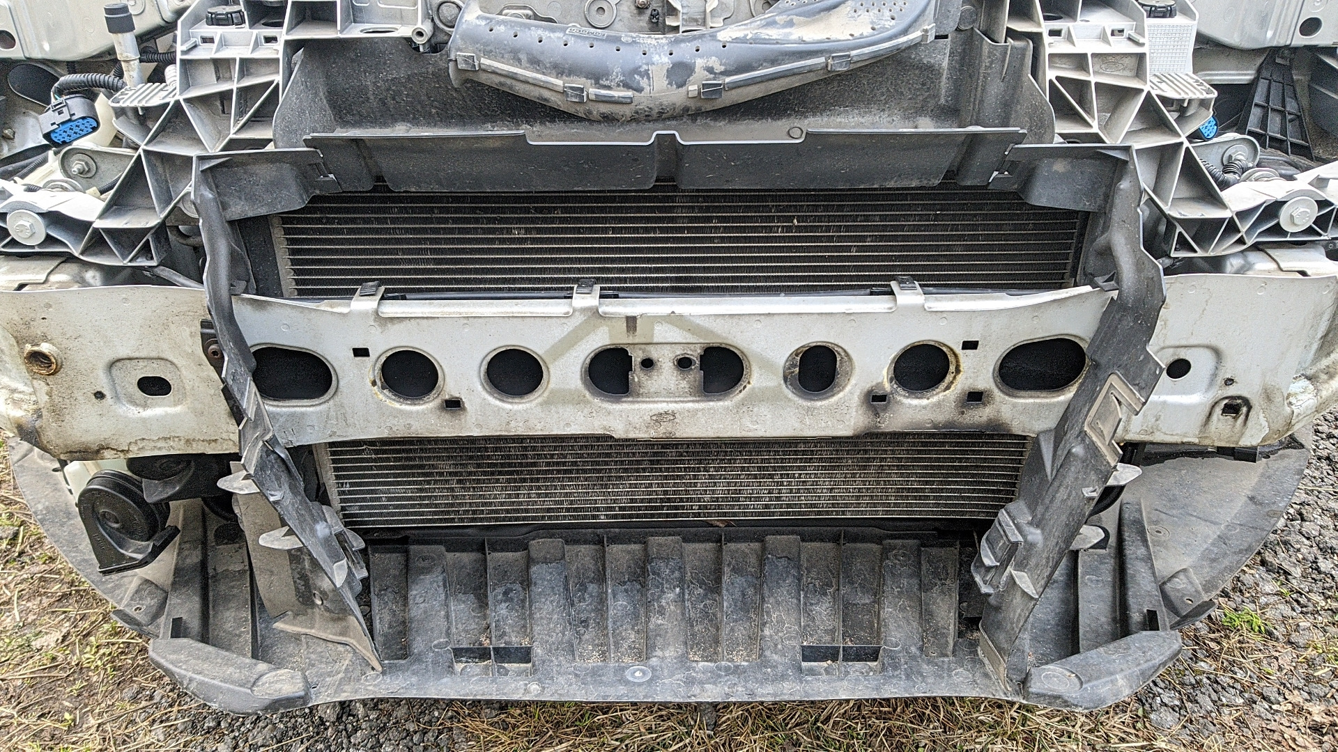

Новые эти детали стоят каких-то космических сумм, а на местных авторазборках каждый такой пластиковый элемент от 1500 до 2500 руб (в зависимости от состояния), более того, все четыре не купить в одном месте. В общем, жеванный крот, не хотелось за эти (совсем не новые) четыре куска пластика отваливать 6к руб, да еще и мотаться за ними по всему Питеру миру.
Почти уже смирился с тем что забью на всё это и тут попалось предложение — судорожно заменить всё это на «продвинутую картонку» при цене даже чуть ниже 5к руб.

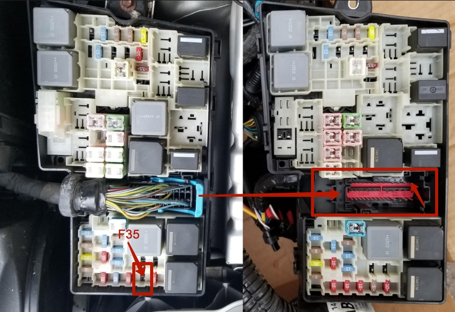

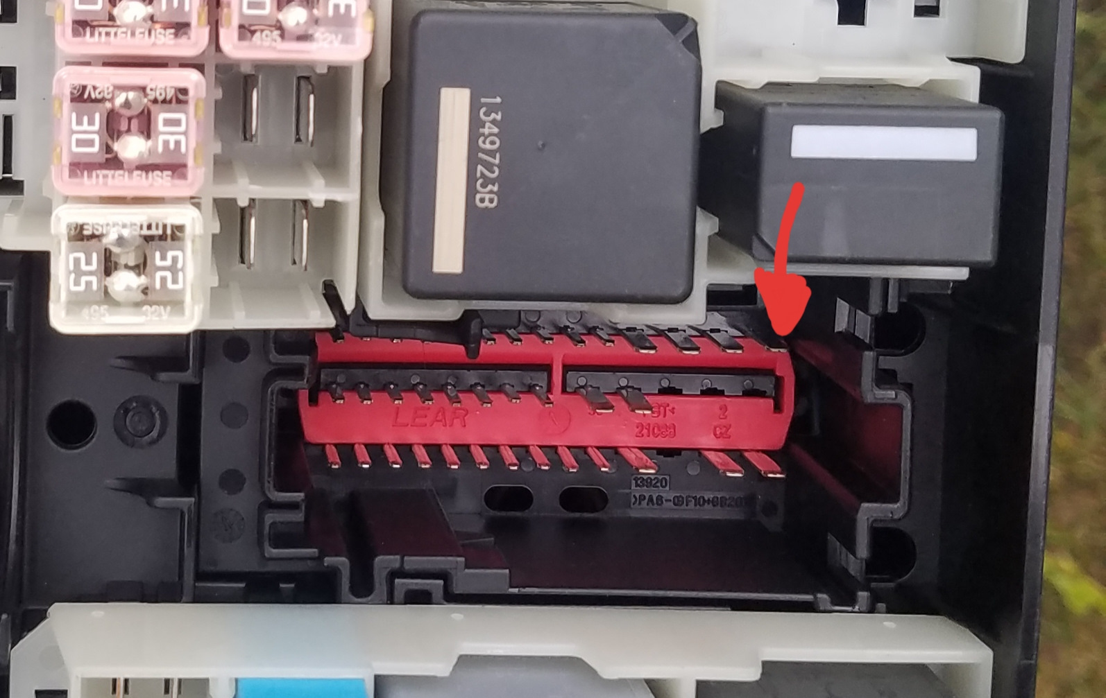

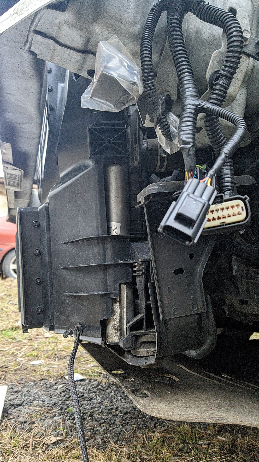

Всё это подогревалось тем, что уже стояла «полная» подкапотная проводка, где уже был разъём на активные жалюзи.
Во время самоизоляции Covid-19 надо чем-то себя занимать, поэтому с установкой затягивать не пришлось.

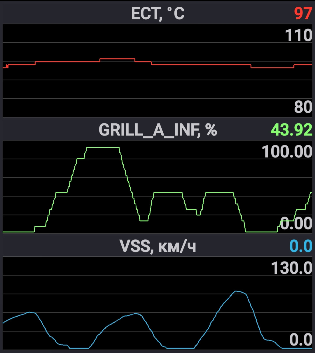

Мои собственные наблюдения.

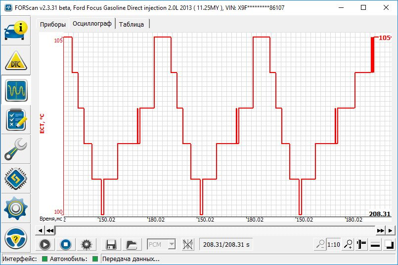

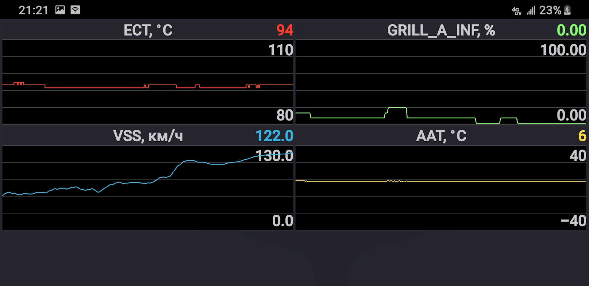

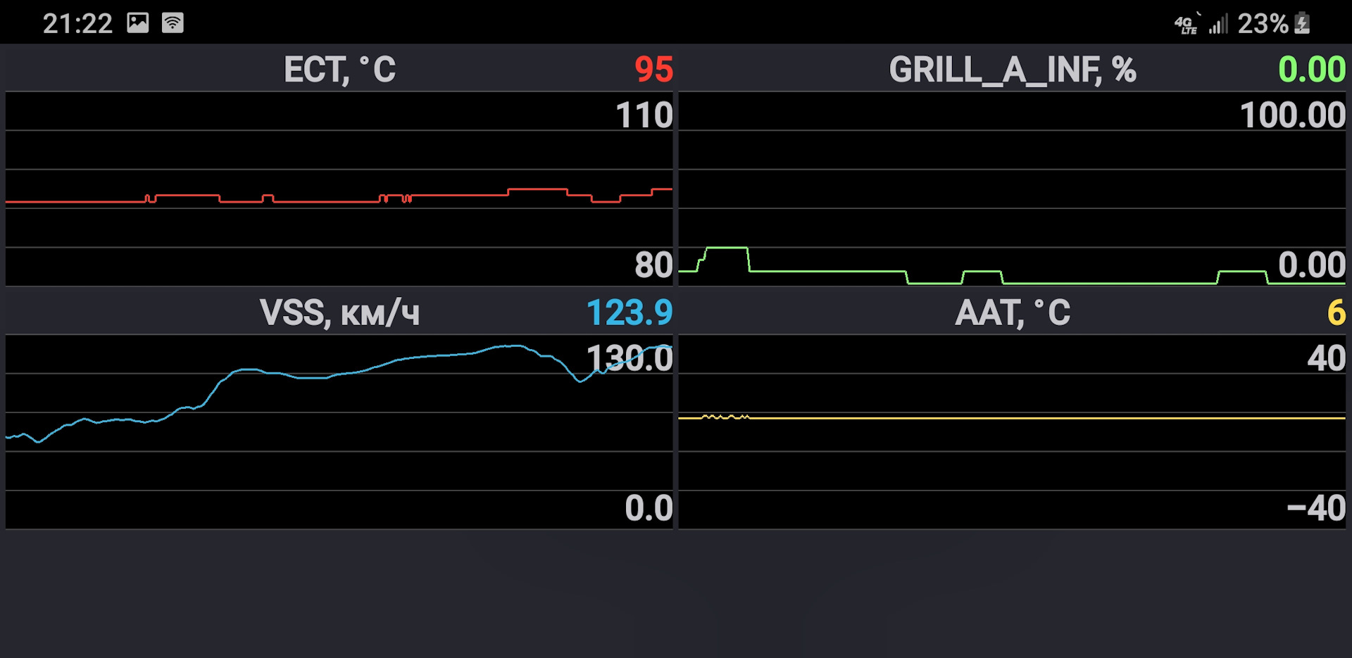

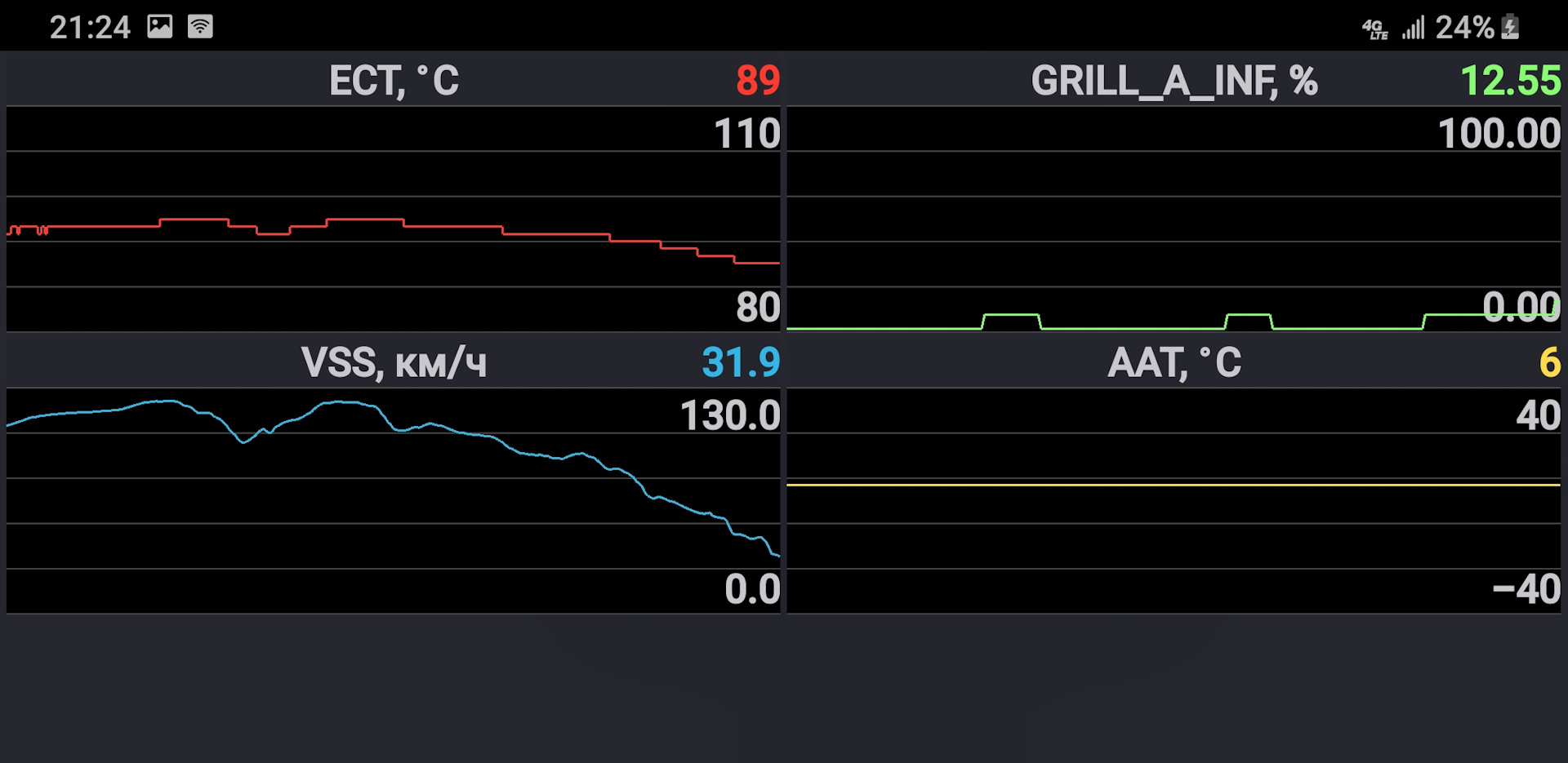

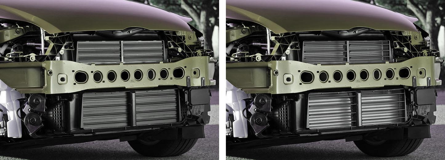

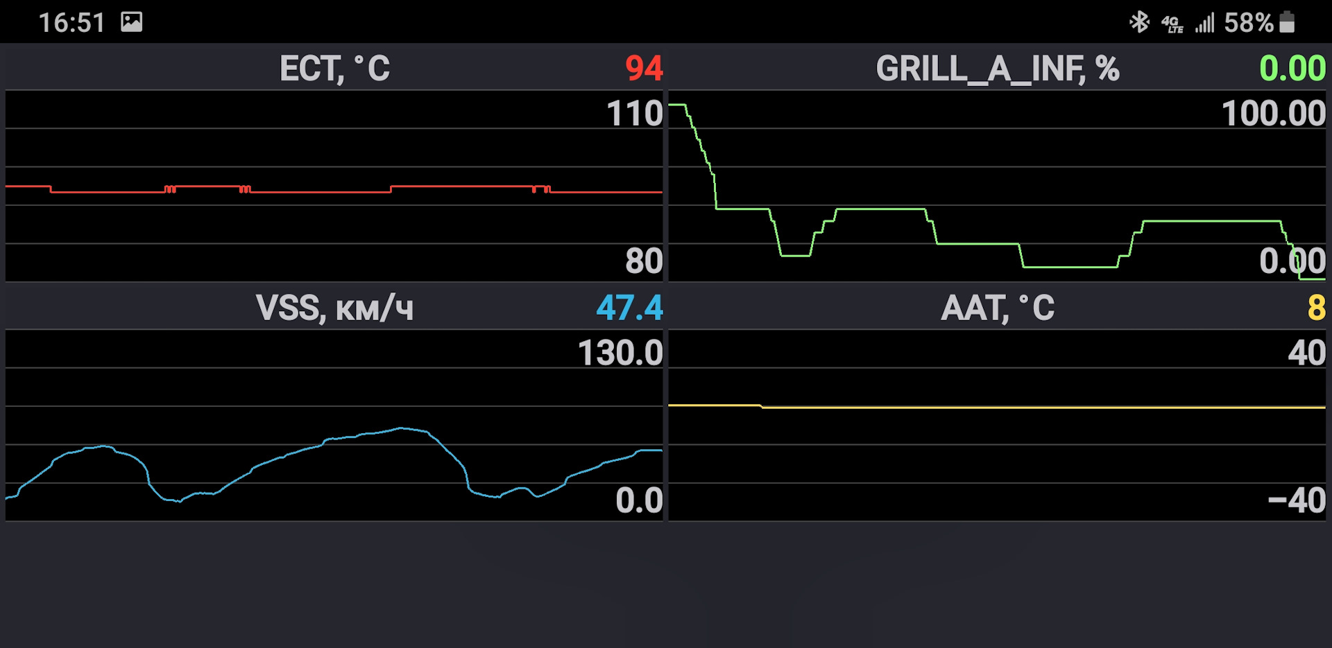

Из реальных плюсов особенно при коротких поездках, жалюзи практически всегда полностью закрыты. Это будет способствовать сохранению чистоты сот радиаторов (и в целом моторный отсек, особенно от тополиного пуха летом и от грязи с солевыми реагентами зимой), помогая двигателю сберегать тепло.
На прогретом моторе в городском ритме движения, жалюзи активно работают.
При дорожных испытаниях на трассе, активные жалюзи практически всегда закрыты. Ниже графики.

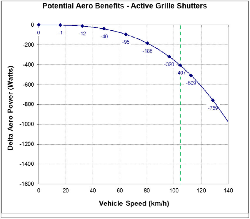

В 2011 году в рамках программы SAE International, очень познавательное и глубокое исследование провела группа инженеров-активистов из американской компания Chrysler Group LLC. Документ называется «Evaluation of Impact of Active Grille Shutter on Vehicle Thermal Management» (в переводе: Оценка влияния активных жалюзи радиатора на терморегулирование автомобиля)
Ниже любопытный график из этого документа.
На русскоязычных ресурсах подобные глубокие исследования мне не встречалась, хотя среди инженеров не однократно поднималась тема о терморежиме ДВС

Основные алгоритмы работы жалюзей:

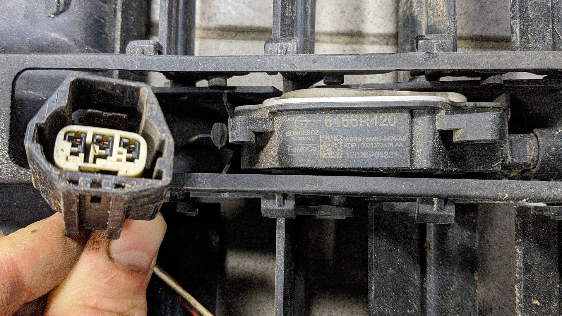

Блок PCM по LIN посылает на модуль жалюзей команды по положению жалюзей радиатора в зависимости от:
1. Температуры двигателя.
2. Давления в системе кондиционирования воздуха, работе ЭПВС.
3. Температуры окружающей среды.
4. Скорости движения автомобиля.
Жалюзи радиатора ОТкрываются при:
Температуре охлаждающей жидкости > 90°C. (закрывается при < 90C)
Температуре масла в коробке передач > 110°C.
*Температуре масла в двигателе 1.6Ecoboost > 130°C. (*информация требует проверки)
Температуре охлаждающей жидкости в термостате > 100 C
Активации работы электровентилятора мотора:
запросе частоты вращения электровентилятора > 1600 об/мин (закрывается при < 1350 об/мин)
запросе частоты вращения электровентилятора кондиционером > 1600 об/мин(закрывается при < 1050 об/мин)
При скорости автомобиля > 160 км/ч (закрывается при < 140 км/ч).
Система управления двигателем непрерывно вычисляет интенсивность охлаждения и открывает заслонки только тогда когда действительно требуется увеличить поток воздуха через радиаторы двигателя и АКПП.
При движении с прицепом жалюзи радиатора открыты постоянно!
Жалюзи радиатора ЗАкрываются в зимнее время (Функция зимней безопасности):
• стеклоочиститель ВКЛ. (косвенное восприятие окружающей среды — фаза обледенения, т.е. по работе стеклоочистителей)
• скорость 60-120 км/ч
• температура окружающей среды от -5C до +2C
• инерционная работа электровентилятора
• температура коробки передач > 115C (закрывается при <110c)
Функция зимней безопасности препятствует примерзанию жалюзи при движении в сырую погоду или в снег.
UPD: важная информация которая поможет вам понять: есть или нет на проводке вашего Фокуса разъём на активные жалюзи?

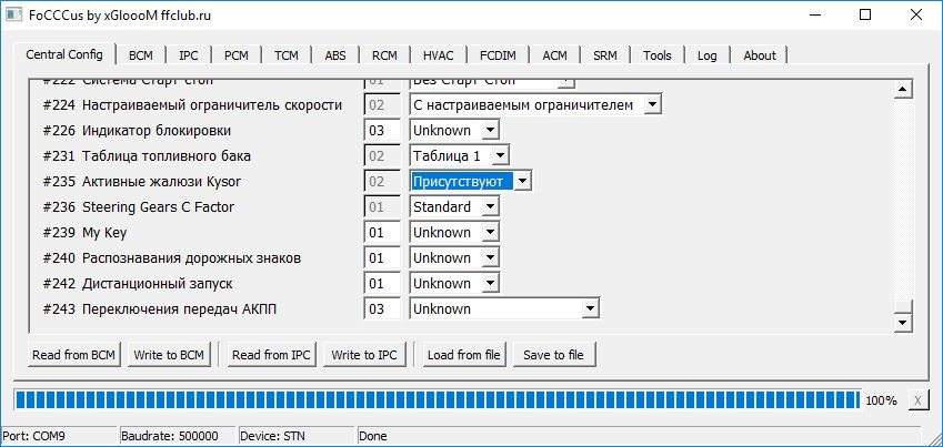

А каким адаптером прошевали? Программа лицензия или нет?
Почему нет 235 ASBUILD в программе focccus
привет, разобрался ? у меня вот такая же проблема ELS327 и не видет через FoCCCus :( уже все подключил хорошо они сами открылись.
То есть не менял конфигурацию и они сами заработали?
Тока открылись и все не заработали
а когда машина стоит заглушена жалюзи должны быть открыты или закрыты?
… не помню, надо будет посмотреть. Вроде на 80% закрыто
у меня в Focccus програме нет такого пункта #235-2 Правака параметров ASBUILD. хотя з завода стоят жалюзи. что то подскажете?
не знаю
mishafin
скачайте forscan

Вообще при такой как была температура окружающго воздуха (+5°С), на ходу шторки или полностью закрыты или частично приоткрыты.
Достаточно забавно было наблюдать.

Я специально отключал, а потом полностью снял эти жалюзи со всеми резинками, чтобы они не перегревали двигатель. Маркетинговая лапша про аэродинамику, прогрев — это все прекрасно, но всегда забывают про "перегреть двигатель в угоду экологии". На сколько градусов термостат у 2.0, какая реальная (!) температура двигателя на трассе? Вот какими вопросами надо задаваться перед установкой этих чудо-жалюзей.

А можно по подробней… как отключить или заглушить, чтоб не было ошибки по ним?
Выдергиваете соответствующий предохранитель и всё. Смотрите, чтобы жалюзи остались в открытом положении. Ошибка будет висеть в PCM, но чек на приборке не загорается. У меня на этом же предохранителе висит дополнительный насос ОЖ, который для турбины, поэтому поначалу отключал разъем жалюзей, возле лонжерона. Но что есть насос, что нету — мелкая бесполезная дрянь, он не в состоянии охладить турбину после остановки.
А потом просто полностью снял жалюзи и все резинки вокруг. Если захотите ставить нормальный интеркулер (а вы захотите), то жалюзи придется снимать.
Да тут дело в том, что жалюзи я выкинул на второй день вообще и по ним горит ошибка…за совет спасибо будем пробовать

Добавил графики по которым можно было отслеживать %%% закрытия жалюзи

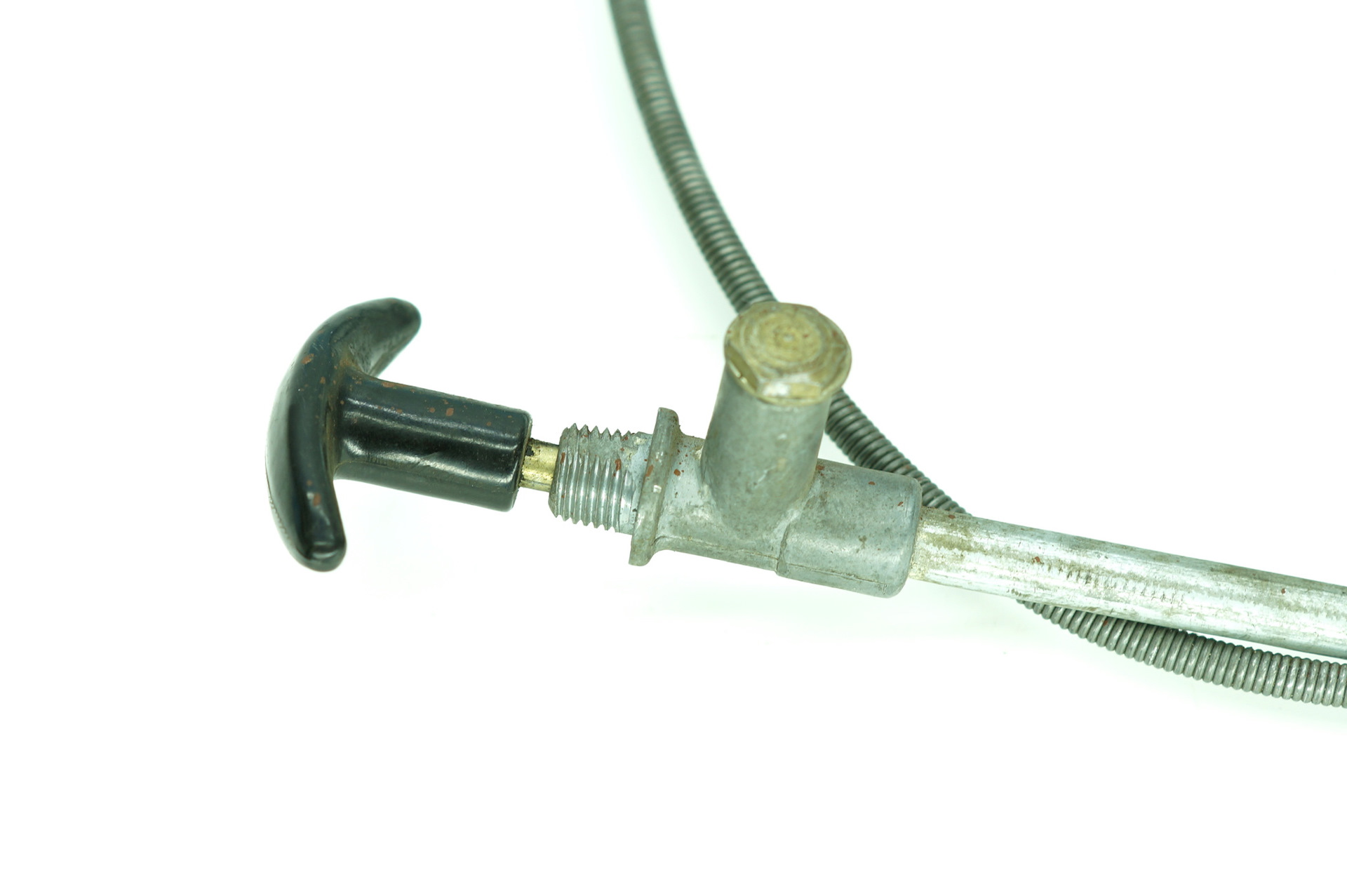

Очень нужная тема Саня.на старых отечественых ставили шторки с механическим управлением, очень правильное решение, а тут еще и в автомате работает…эх замутить бы на крузак …Я вот в раздумьях сделать себе горный тормоз есть мысли, но пока только мысли.
Да, Дим как видишь случайно так карта легла.
А на крузак даже не знаю. Перед радиатором вроде даже место есть. Управление в любом случае придётся брать на себя.
RE-PACXA
на крузак то зачем? у него очень большое лобовое сопротивление, а если не заниженый, то вообще дело — табак.
Так и вспомнился советский УАЗик, там правда управлялось всё рычагом из салона :)
да, мне тоже запомнилась форма ручки управления жалюзи, которая была типовой для всего автопрома СССР ))) Часто от вибрации отворачивалась крышка удерживающая пружину фиксации тросика и жалюзи самостоятельно закрывались! И что… ? И мотор закипал… ))

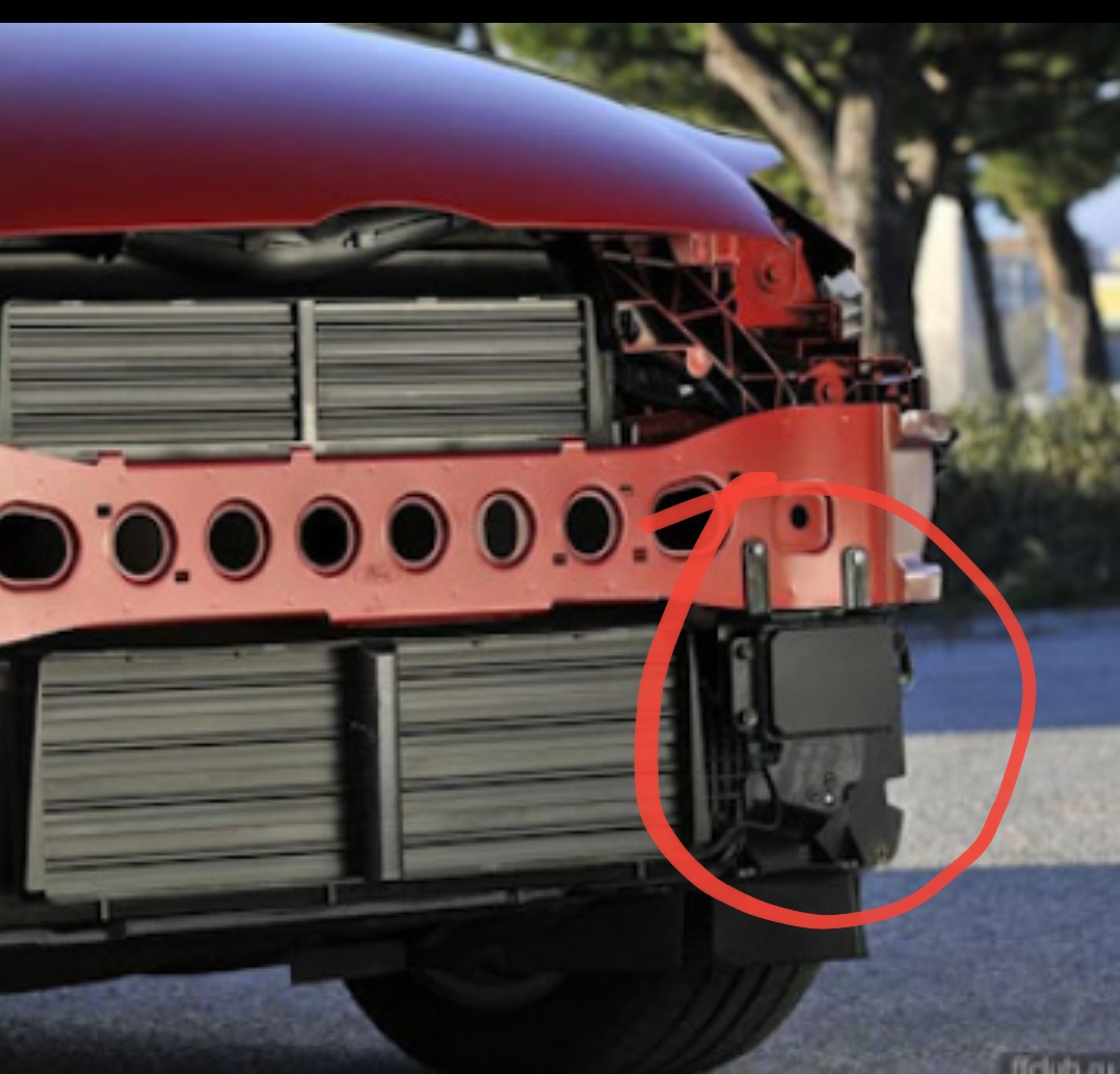

Классная доработка, но есть 1 вопрос. Я так понимаю адаптивный круиз с ними не поставить?
На красном Фокусе который на фото с жалюзями виден радар ACC
А откуда эта информация?
И правда, не заметил его) оказывается на дорестайле радар крепится сбоку. У рестайла он вешается в середине усилителя бампера. Но все вместе поставить можно, даже фото нашел
да, на рестайле нижняя ноздря диффузора была переработана и стала на четверть шире снаружи (по типу воронки для воздуха), видимо поэтому такое расположение радара АСС не является критичной помехой для потока воздуха. Однако ж местечко открытое = грязное.
