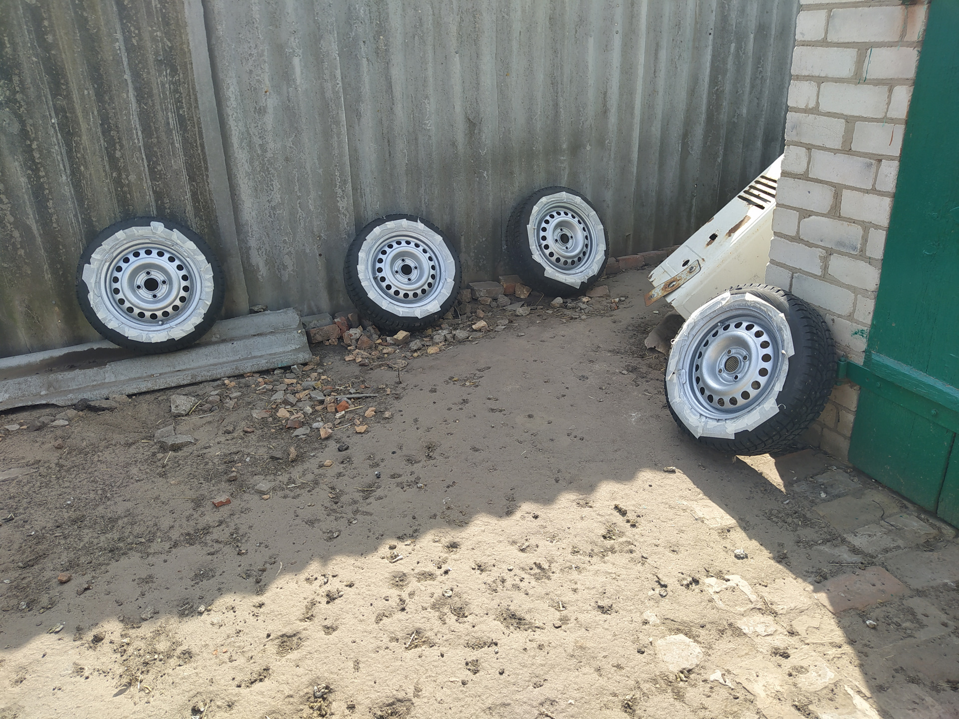

Поменял колеса в конце марта
После зимы штампы покрылись ржавчиной.
Батя сказал что красит свои штамовки на Жигулях серебрянкой.
Со слов отца держится уже 3 года, ржа появилась только в местах где плохо покрашено, с резины не отмывается временем, так что перед покраской лучше хорошо оградить диск от резины.
Стоимость бутылки 0.5л -124 рубля плюс кисточка 21 р.
Перед покраской зачистил ржу наждачкой, помазал преобразователем ржавчины, загрунтовал
На 4 диска ушло 250 грамм краски в 2 слоя с одной стороны, с обратной стороны не красил .
Итог: издалека диски как новые, при рассмотрении ближе 1 метра видны косяки.
В целом вышло неплохо
