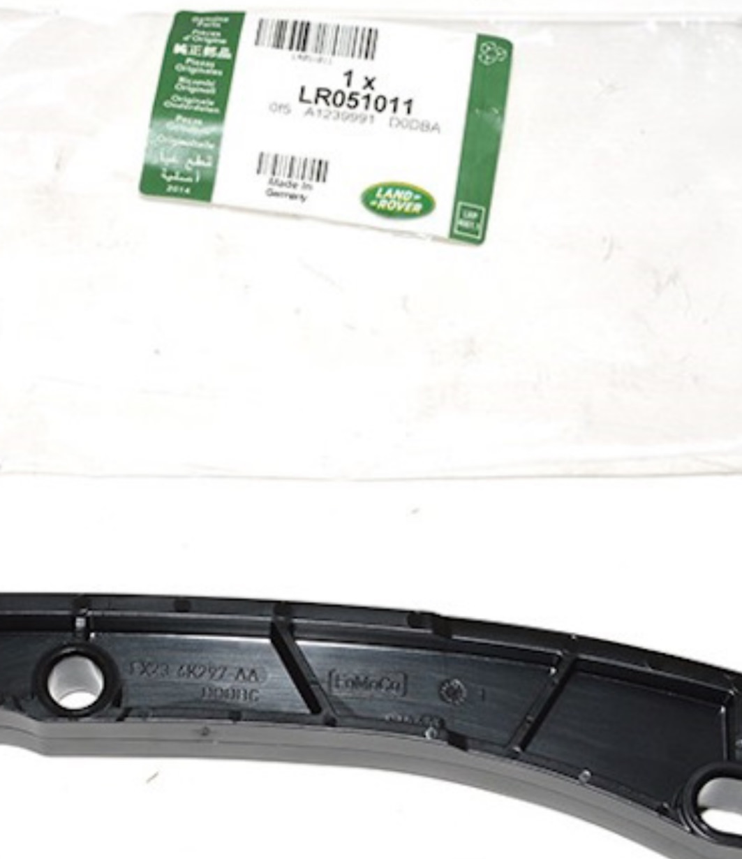

Только конструкция мотора, точнее блока, идет с 2001 года у форда. Все модификации имели отличия в головках блока, 2,3,4 клапана на цилиндр. Да и запчасти на AJ с маркировкой FoMoCo идут. Так что все правильно описано. Точно также можно сказать, что моторы TD это французские, но как их не назови, подарок подкинул FoMoCo. Даже 5.0 запчасти идут от FoMoCo. На картинке видно. А на 4.0 запчасти вместо фордовской упаковки, владельцы фордов покупают от LR. Т.к. комплект на ГРМ от lr стоит дешевле тысяч на 20-30, чем в упаковке Форд. Все давно переплетено уже.

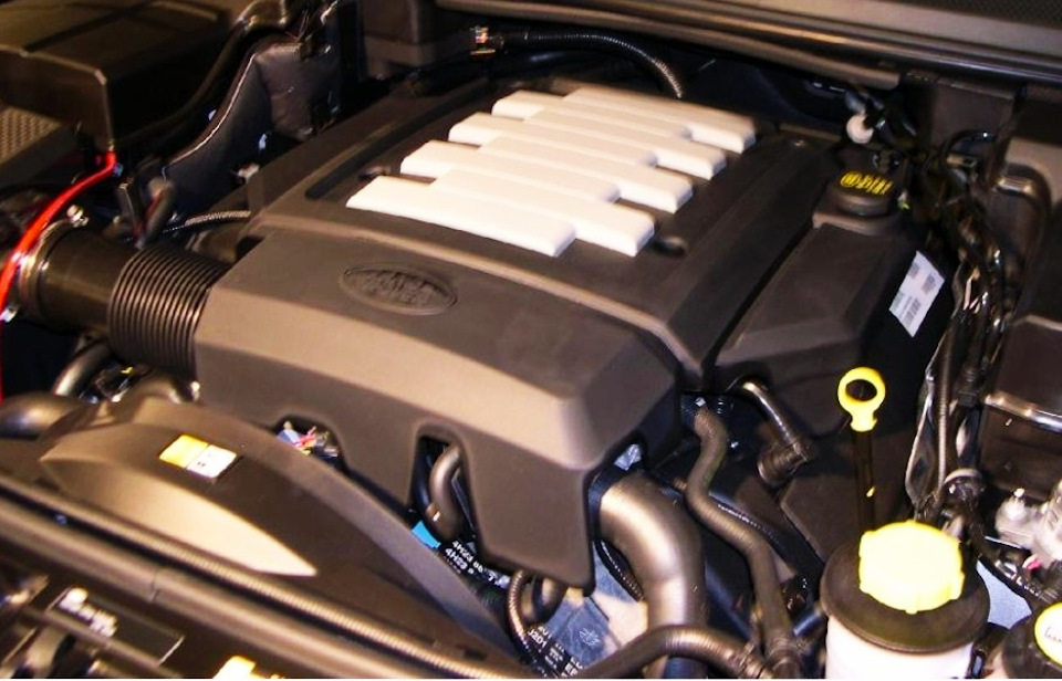

Слабовато с историей. В период перехода собственника от BMW и Ford на заводе устанавливали ряд двигателей от Jaguar. И на картинках не все модели отражены. Вот к примеру мой движок: 4.4 L Jaguar AJ-V8 V8 448PN.
Не очень понял. Я сказал о 4,4 моторе. Он один был 306лс
Да, верно, на кузов L322 — 306л.с. 227 кВт, на кузов L319 — 299 л.с. 224 кВт, кузов Disco 300 л.с. 224 кВт.
