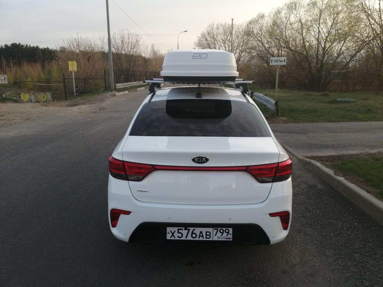

И вот листая фотки Kia Rio я наткнулся на пост Mister222 с его боксом на крышу. Я сразу понял, что это то, что я хочу! Спасибо тебе большое за твой фотоотчет! Он помог мне определиться.

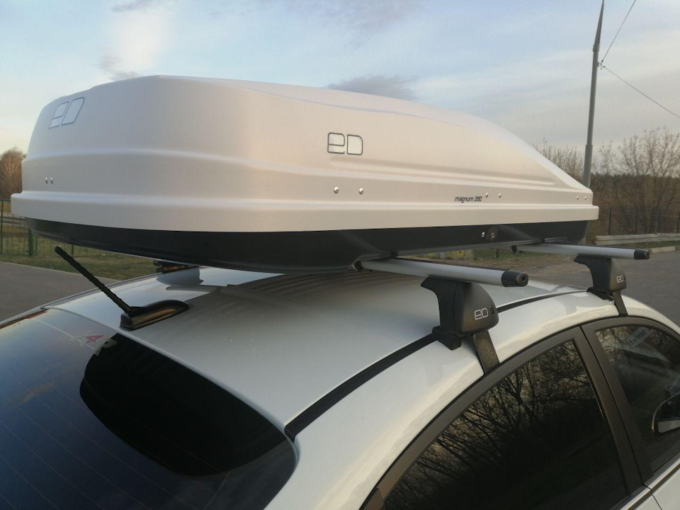

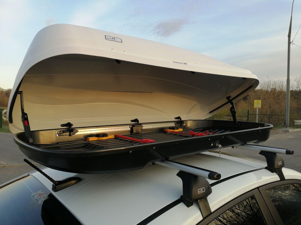

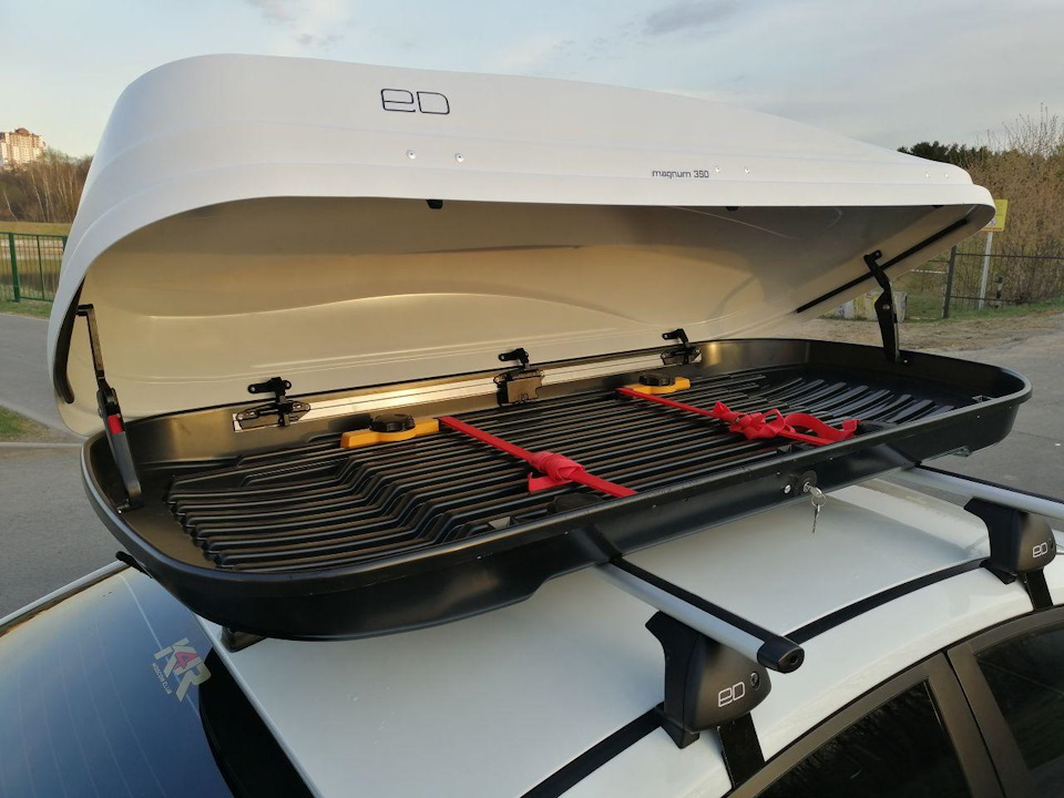

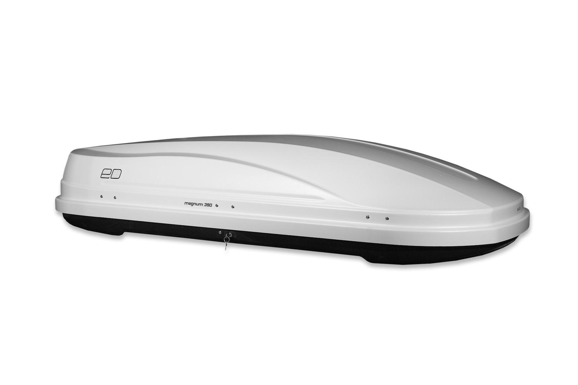

Представляю вам бокс фирмы Евродеталь модель Magnum 390.
Характеристики:
Oбъем — 390 л.
Внешний размер бокса — 1850х840х420
Грузопдьемность — 75 кг.
Он не выглядит коротышкой, не слишком высок и имеет аэродинамическую форму. Двусторонняя система открытия для удобной установки, загрузки и разгрузки. Система с центральным замком обеспечивает максимальную защиту. Ключ может быть извлечен только тогда, когда все точки запирания надежно заперты.

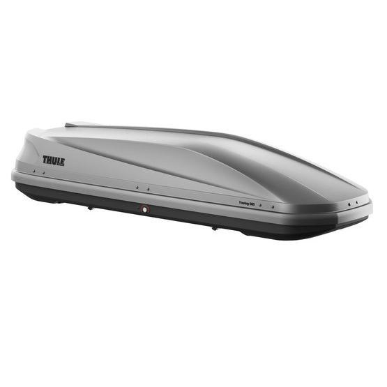

И также этот бокс ооооочень похож на модель Thule Touring Sport как внешне, так и фурнитурой, элементами крепления к поперечинам и тд.
И я очень даже понимаю Mister222 в том, что он сделал этому боксу "ребрендинг" на Thule )) Думаю, что сделаю себе также, когда посмотрю общий вид с уже заказанным фейрингом Thule и когда закончится карантин.

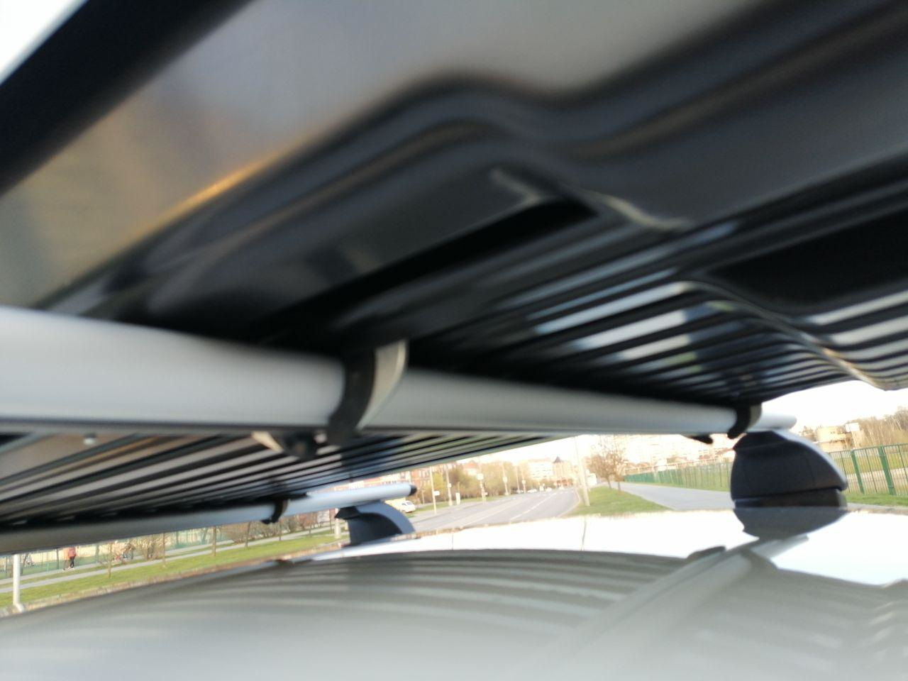

Автобокс устанавливается максимум за 5 минут при помощи четырех креплений "крабов", всё как у Thule. Это реально мега удобно!

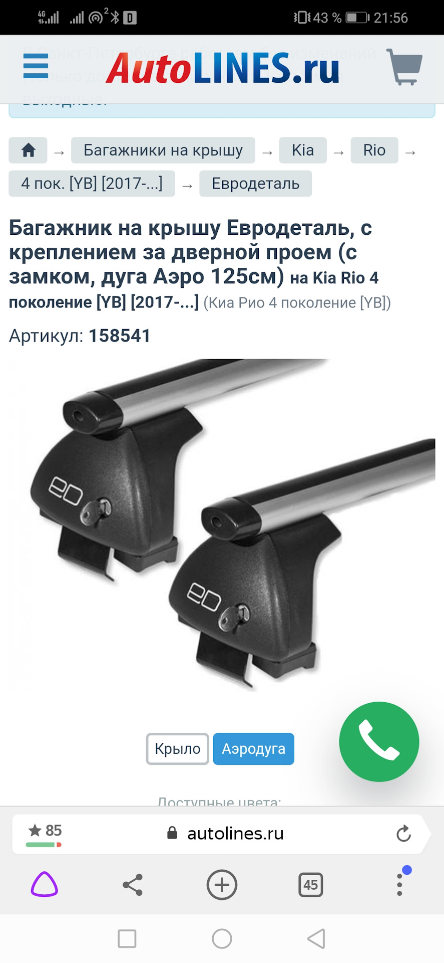

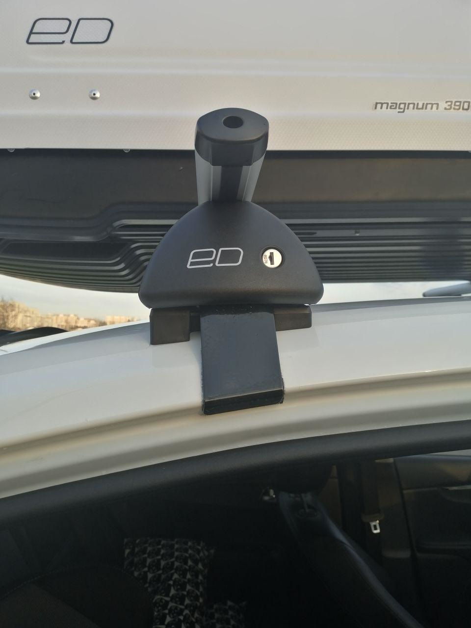

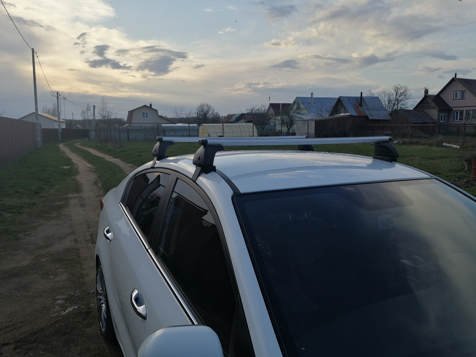

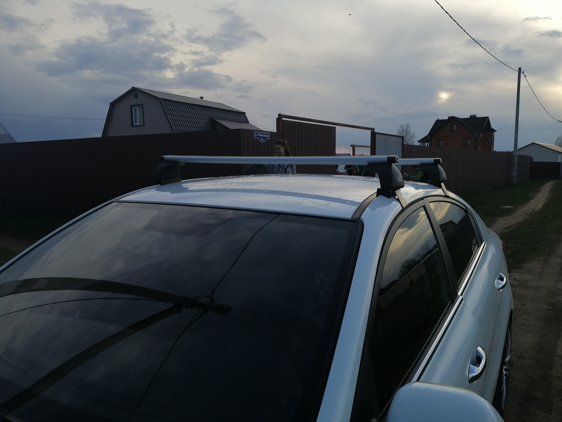

К нему был куплен багажник с аэродинамическими дугами того же производителя.
Само по себе крепление за дверной проем это конечно та еще порнография, и я постарался обезопасить ЛКП автомобиля от потенциальных царапин, хотя я вообще не уверен, что это поможет на 100%.
Для меня удивительно, что производитель вообще никак не предусмотрел этот момент, ни тебе прорезиненного покрытия, ни хотя бы кусочка пленочки в комплекте, ни-че-го! Это просто черные покрашенные металлические уголки!
У кого стоят багажники от других фирм, там такая же история? А как у вас ЛКП с течением времени, ему конец в этих местах?
К плюсам отнесу в целом добротность конструкции, легкость монтажа всего один шестигранник на всю установку и тот в комплекте, будто мебель из IKEA собирали закрывающиеся на замок с ключом крышечки, которые незначительно повышают сложность воровства конструкции))

Все щели в самих поперечинах плотно закрыты уплотнительными резинками из комплекта, я проверял.

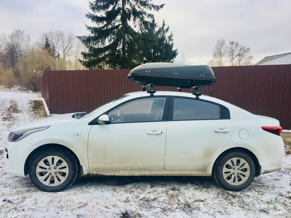

Вот для примера другая модель на такой же белой Rio от exMaks:
Да, он не меньше по литражу (420 литров), но он имеет совершенно другие габариты и ранее на его Lifan X60 он смотрелся очень клево, но на Rio — нуууу это просто практично и удобно, после покраски в панду это стало даже прикольно)) Возможно мой автобокс на будущей машине постигнет таже участь, тем более я взял его в белом цвете.
Прости, друг, exMaks, это просто моё восприятие!

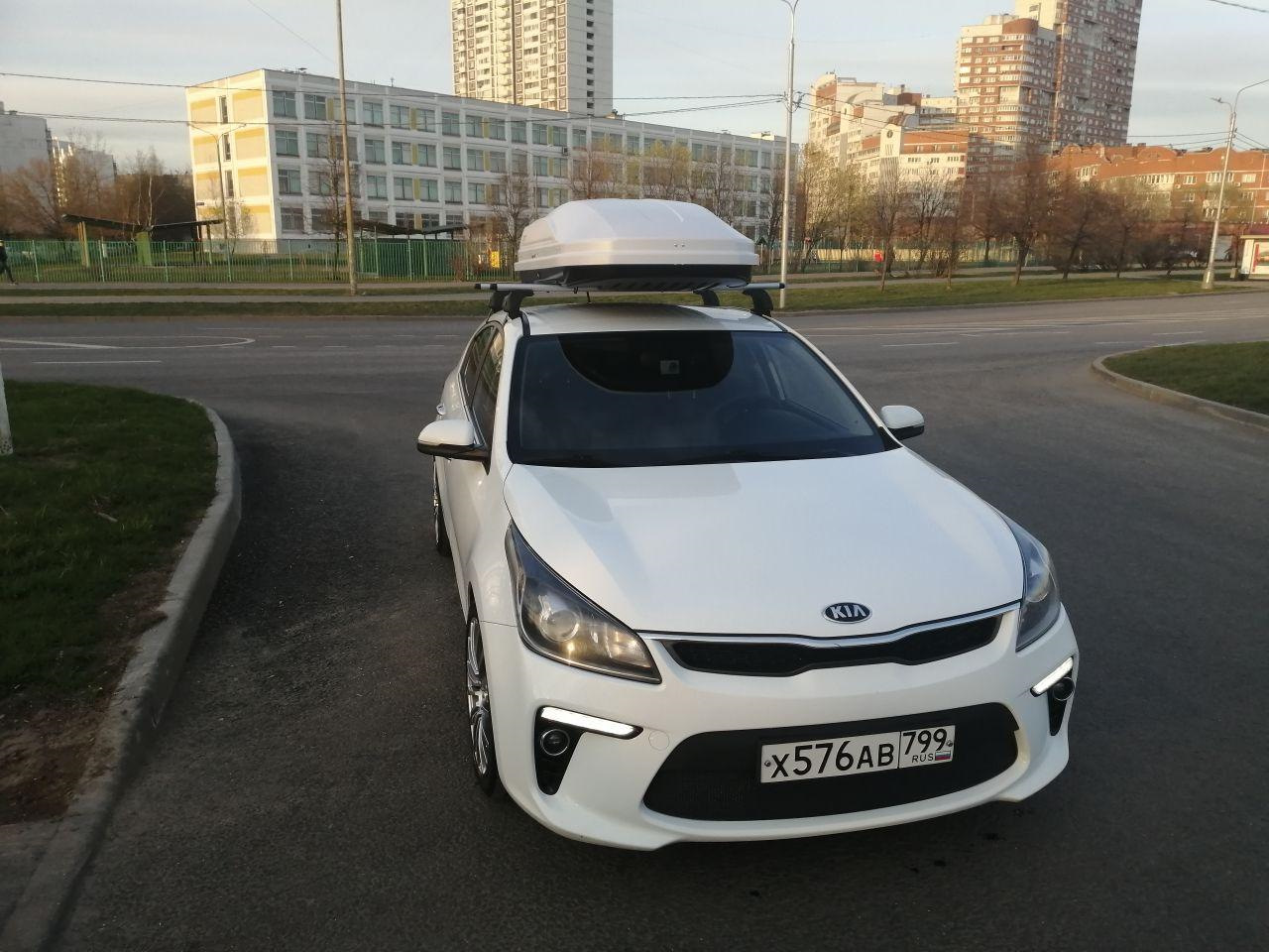

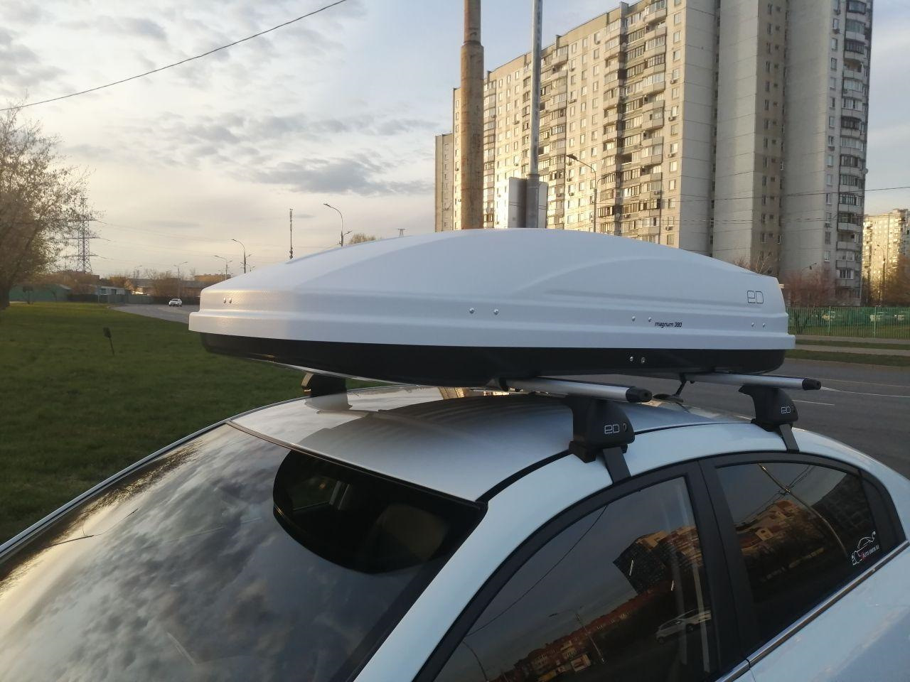

Ну и собственно результат с разных ракурсов, дабы у вас была возможность сравнить мои фото с какими-нибудь другими и выбрать ту модель, что нравится именно вам!

Багажник от евродеталь состоит из трёх компонентов:
1. Дуги, это дуги аэро длиной 1250.
2. Четыре опоры, это те что держат дуги и закрываются на замок.
3. Комплект креплений адаптеров (они индивидуальны под каждую крышу и каждую тачку).

Ставил себе Lux. У них уголки, которыми багажник цепляется за дверной проем, в полиуретановом напылении. На ощупь как прорезиненные. Но пленку я все равно наклеил. В бж есть

👍 ! Может пригодится, багажник, точнее уголки в термоусадку закатали(в электротоварах разных размеров и цветов есть, покупали и делали соседу)

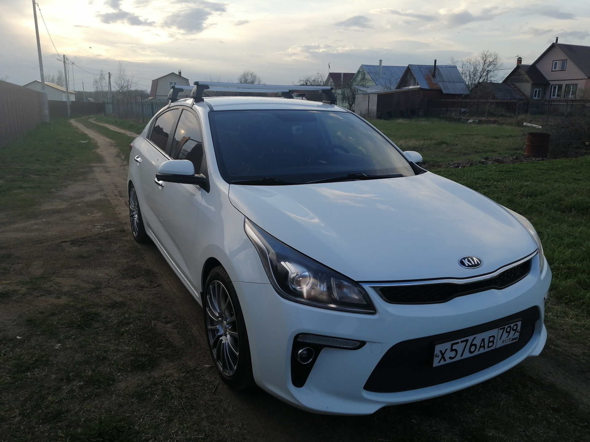

SNMP
такое ощущение что они прогнулись по середине, или так кажется?*
Старался не перетягивать.
Визуально так ещё может казаться так как крыша выпуклая.
Я их после этого фото уже раза два снимал ставил. Каждый раз стараюсь дозировать усилие и затягивать как раз до тех пор пока не начнут прогибаться)

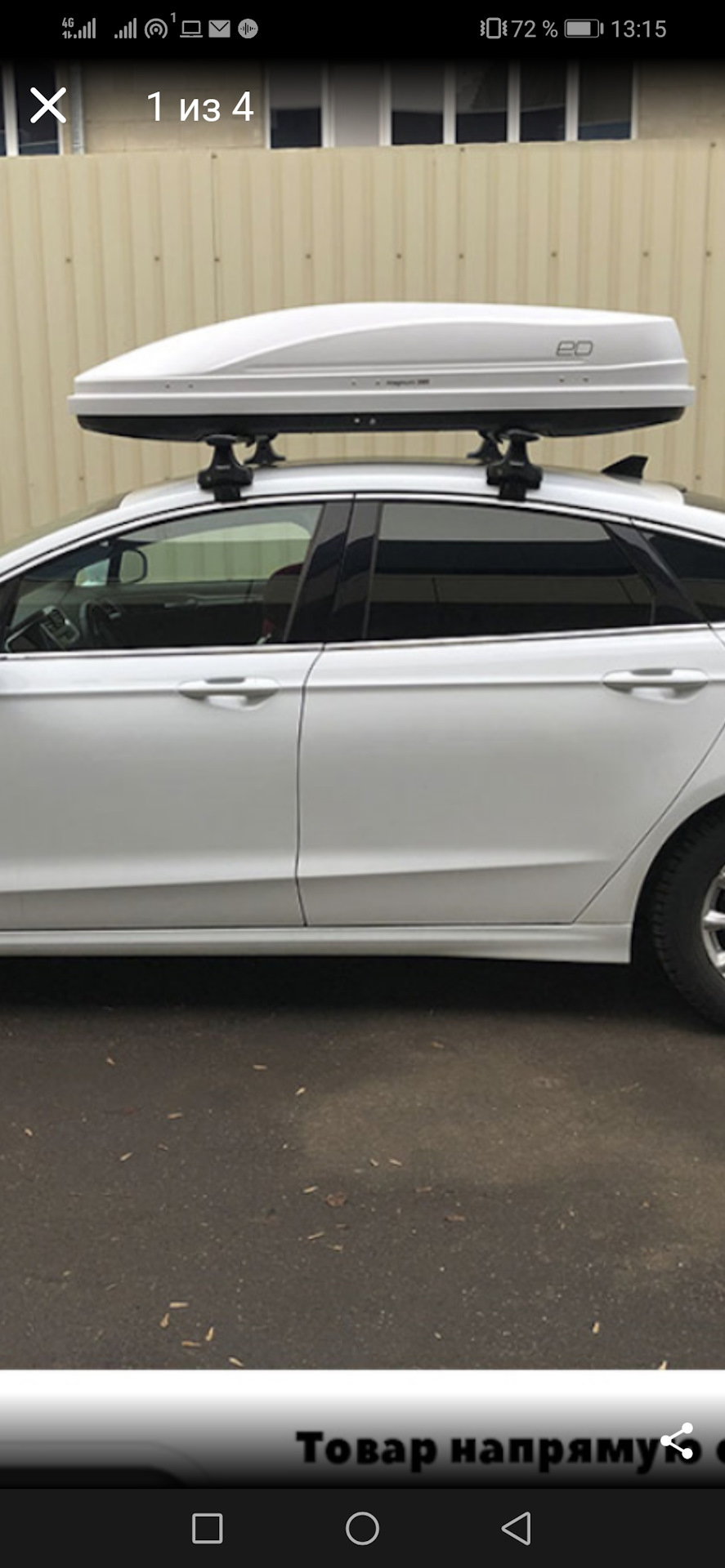

Бокс по уровню стоит или как у exmaks нос чуть вверх смотрит?
Вполне ровно, вот фото из сети ровно сбоку этого бокса.
Тогда всё супер. Люблю когда всё параллельно и перпендикулярно) Рассматриваю твой вариант покупки для себя тоже. Поперечины ещё подпилить и топ.

С креплением конечно шляпа ещё та… как вариант покрасить эти уголки из чёрного в белый под цвет машины — хотя бы не так заметны будут!
У меня есть аэродинамические дуги Thule и крепление для горных лыж — это очень удобно! Ну и конечно с креплением у других машин нет таких проблем — на Ниссан патфайндер крепится к рейлингам на крыше, а когда была мазда3 — там вообще ещё прикольнее было — тупо дырки с резьбой под заглушками в крыше и крепление дуги очень эстетично выглядело)))
Дырки под заглушками это очень круто, видел такое исполнение.
Очень жаль, что у Рио Солярис их нет.
Про белые уголки хорошая мысль!

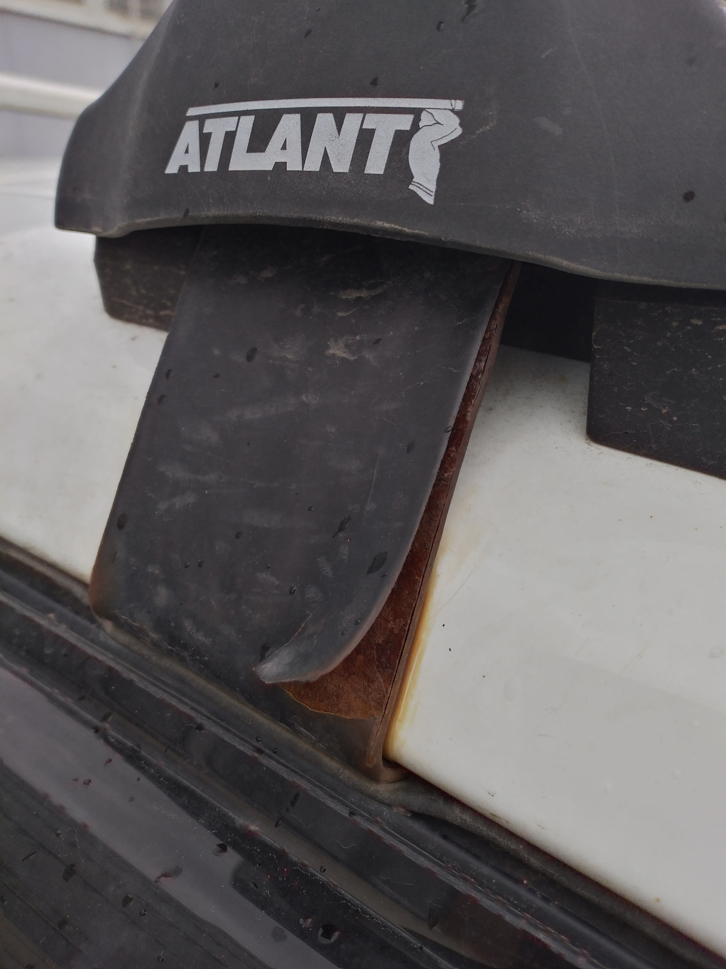

Отличный бокс, а вот с креплениями дуг будет беда. Как у меня🤣🤣
Трешак!
А лкп под ними в каком состоянии?
Само крепление то раз в пару лет можно и заменить.
У Евродеталь по крайней мере это всё отдельно подаётся, а не в сборе.
У меня так же как нафото, лкп под ним все изцарапанно, под подушкой резиновой которая опора на крышу, остается след, перед продажей буду это место полировать, пока забил. А вообще по возможности его снимаю и мою под креплениями, потому что там пыль и она царапает лкп, на зиму снимаю, в основном использую для перевозки вела летом
evgeniy74ru
Защитной пленкой изначально покрыть, думаю врятли такие жабры появятся))
