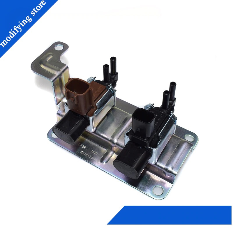

Первым делом идете к машине и откручиваете 4 болта крепящие площадку с электронными клапанами от двигателя (перед этим отсоединяя 2 фишки управления электронными клапанами и 4 трубочки вакуумной системы (попутать местами их хоть и возможно, но достаточно сложно, для этого нужно ещё постараться)) для удобства трубки топливной маистрали, вакуумной системы и отсоса маслянных паров — можно просто отвести в сторону.

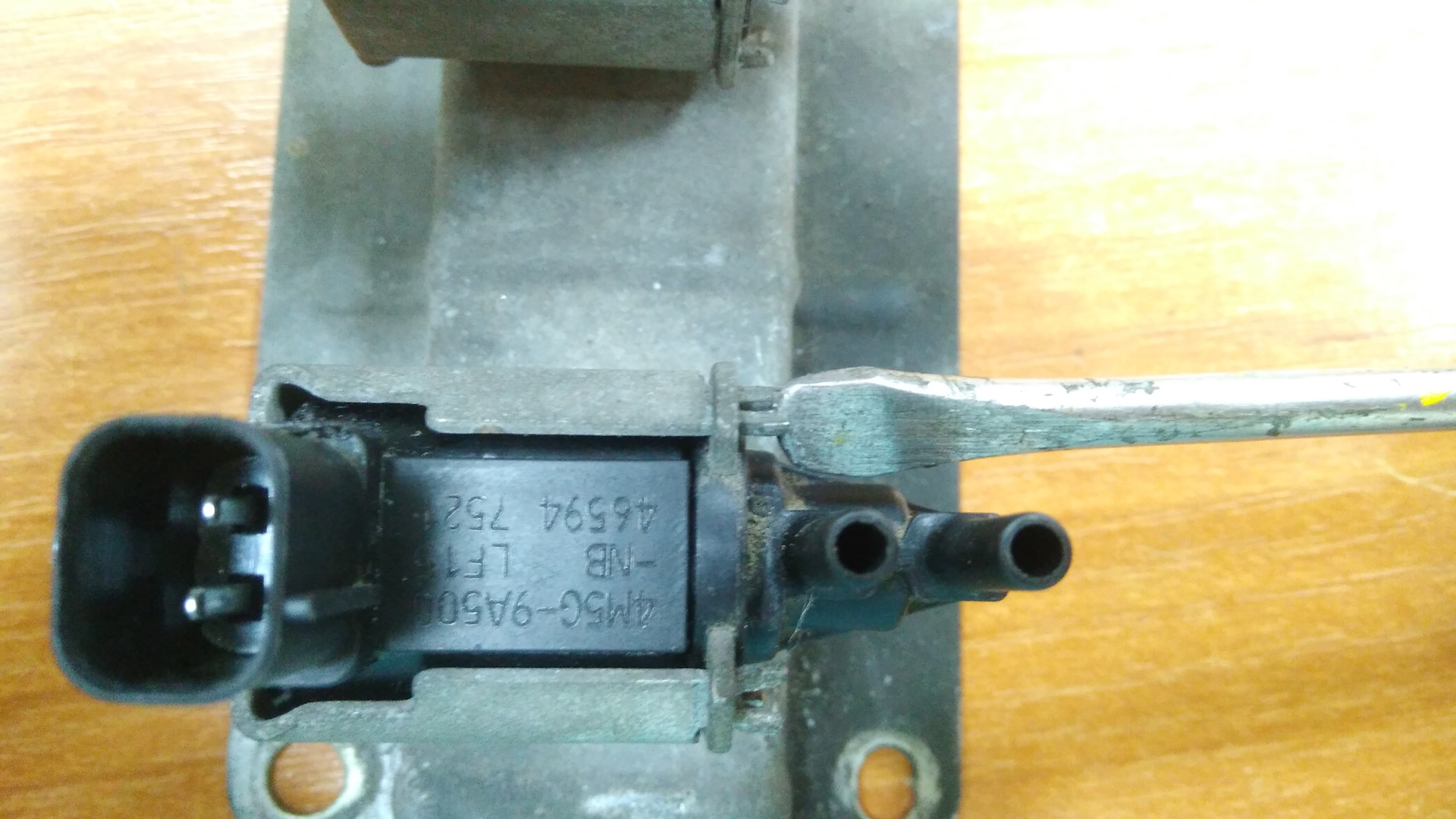

Ошибка p2009 указывает на неисправность именно черного клапана. Но всё равно берем в руки мультиметр выставляем на прозвонку и начинаем измерять сопротивление на выводах фишки обоих электронных клапанов, при этом ОБЯЗАТЕЛЬНО измеряем сопротивление в обе стороны. Так Вы определите исправность ваших клапанов. На абсолютно рабочих клапанах должно быть 30 — 40 Ом.
В моем случае коричневый клапан оказался жив! В одну сторону он показал 34,2 Ом, в другую 33,8 Ом — идеальное состояние!
А вот черный в одну сторону показал 135 Ом, а в другую сторону 865 Ом — вот наша причина горящего CHEKа.

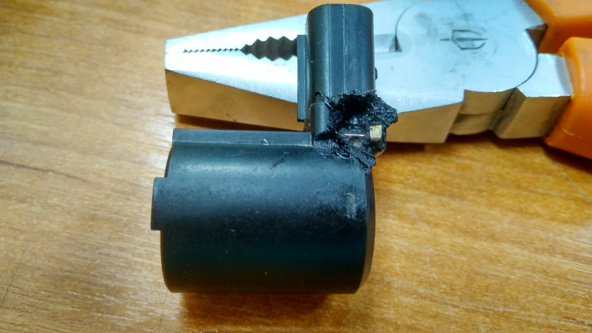

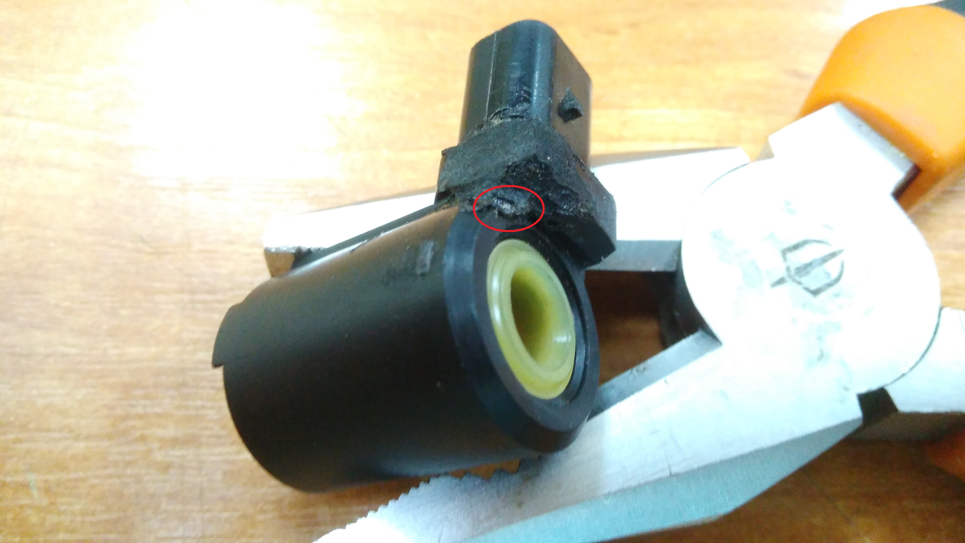

Далее разбираем черный клапан, сгибая усики пассатижами. Далее без особого труда он у Вас разберется так как изображено на фото ниже.

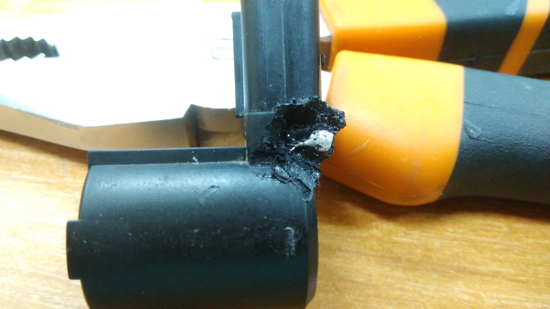

Дальше достаточно аккуратно распаиваете вывод фишки клапана и статера именно вот в этом месте. Так же для удобства использовал ватный диск и обычную канцелярскую скрепку, для того чтобы очищать жало паяльника от расплавленного пластика.
P.s. Пластик достаточно вонючий :D.
После чего берете мультиметр и начинаете прозванивать проводок идущий к статеру и вывода фишки. В моём случае я с первого раза сразу попал на место потери сигнала. Для достоверности прозвонил проводок и второй вывод фишки (идущий к статреру с другой сторону, ещё не распаянной) — и о ЧУДО 35,2 Ом. С первого раза попал в цель))).
Теперь берем, желательно второй, паяльник, припой кислоту и пропаиваем вывод фишки и проводок идущий к статеру.
После чего ещё раз берем мультиметр и измеряем сопротивление теперь уже на контактах к самой фишке. У меня получилось 35,2 Ом в одну сторону и 34,8 у другую сторону — и-де-аль-но!
Дальше дабы защитить оголенный контакт я взял кусочек абс пластика оставшегося от старого игнитора фары (ничего не должно быть просто так выкинуто — всё должно приносить пользу) и аккуратненько наплавил пластик на место ремонта.
Но так как в таком виде устанавливать вот так его было нельзя, поэтому я с помощью канцелярского ножа восстановил поверхность прилегания статера к пластине для гирметичности (в выделенном месте, как на фото выше) . (фото подточенного клапана сделать забыл, каюсь)
После чего начинаем собирать наш клапан в обратной последовательности (кто забыл последовательность, смотрит 3 фото с разбором клапана). Усики клапана разгибал с помощью широкой плоской отвертки. Важно разгибать усики так же как они были до разбора, достаточно плотно, так как клапан работает на вакууме, иначе можете получить подсос воздуха!

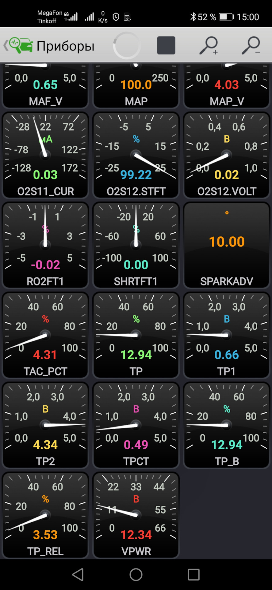

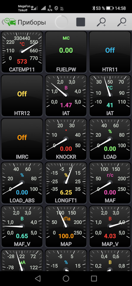

У меня 1,8 и один ряд заслонок. Клапан находится на гофре и под дроссельной заслонкой. Не поддерживается мониторинг в форскан. Так ошибок нет. Тяга пропала. Расход топлива увеличился. Лямбда иногда показывает, но почти всегда нет. Менял толку нет. Не знаю что делать?
Можешь сделать скрин из форскана?
И что тебе показывает лямбда — от неё нужно тогда идти, раз ты её поставил новую.
А какой именно у тебя ряд заслонок имеется, вихревые и длина впускного тракта?
Вечером напишу. Пока дел чёт нарисовалось)
red-fest
Пока есть такие данные. Но чёт они мне вообще не нравятся)
red-fest
Вообще странные показатели…
Ты делал скрин на заглушенном моторе?
Половина датчиков на нуле.
Но вот долгосрочная коррекция — показывает что смесь бедная.
Попробуй снять показания на полностью прогоетом, заведенном двигателе — так невозможно сказать что это, то-ли подсос, то-ли беда в топливной…
Но клапан этот не причём 1'000%
Хорошо. MAP 100 кПа. Многовато что-то.
При заглушенном двигателе так и будет!
На заведенную должно быть в идеале 30-35 кПа.
Завтра на расширенной версии ПК Форскан все посмотрю и пришлю результаты. Тут ещё как вариант, так это дроссельной узел. Возможно, что оттуда идёт непонятки. Год назад, хоть и 1.8, но ехала бодро.
