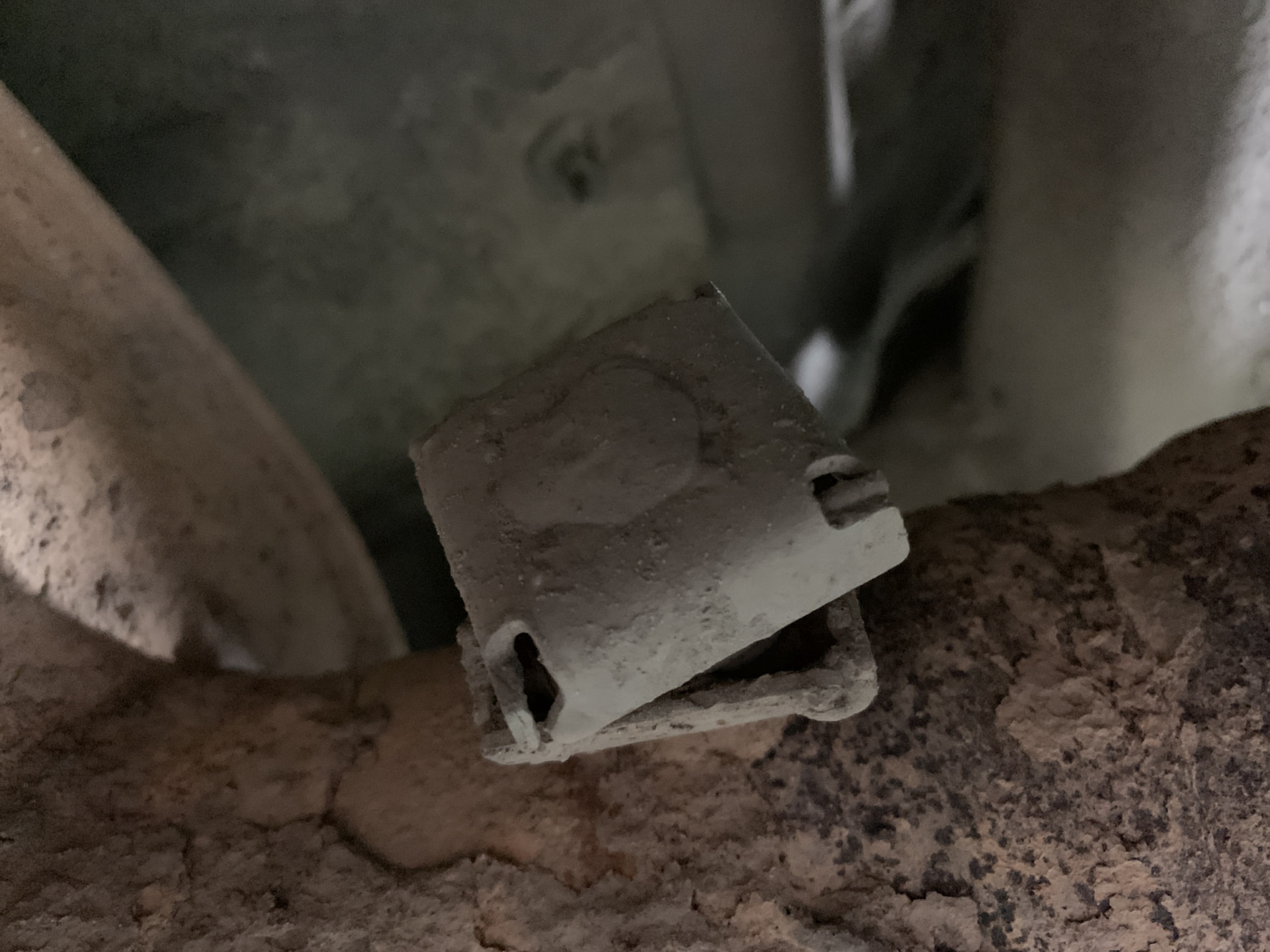

Выхлоп на K2XX сделали с пружинной заслонкой. До 2000 об/мин Тахо тише малолитражки) Этот момент можно исправить фиксацией самой заслонки в открытом положении. Многим этого достаточно, но не мне) Захотелось, чтобы 6.2 мог выдыхать беспрепятственно. По кинозалу показывали Гарри Поттера и, любимый многими, кадр из фильма побудил к установке полноценного Катбэка.

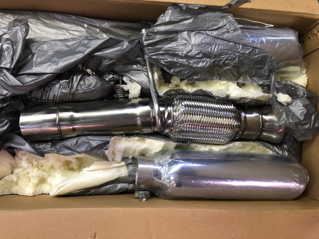

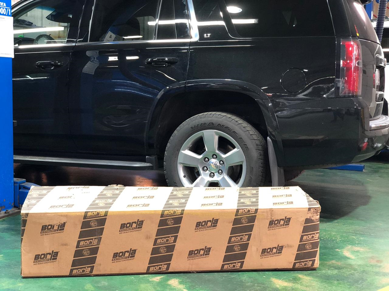

Выбор пал на Borla Touring. У меня уже есть опыт использования данной системы на прошлом поколении Cadillac Escalade. Туринг отлично подходит на Эвридей, в отличии от Type-S, который очень сильно "гудит" при длительном движении на 1500-2000 об/мин. Так же Borla всегда есть в наличии в Шеви Плюс, поэтому долго ждать не пришлось)

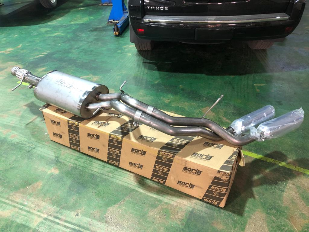

Сам Cat-back состоит из нескольких частей: приемки с гофрой и заслонкой, бочки глушителя, оконечных труб и насадок.

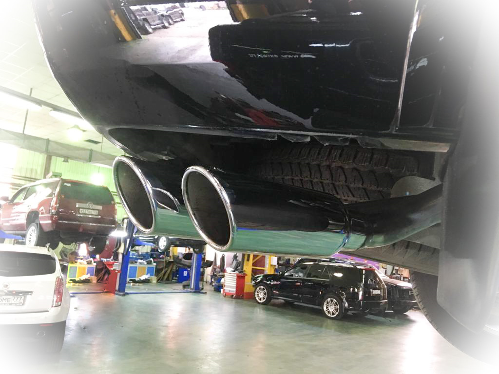

Кстати, последние есть в черном цвете. Но мне нравятся полированные.✨

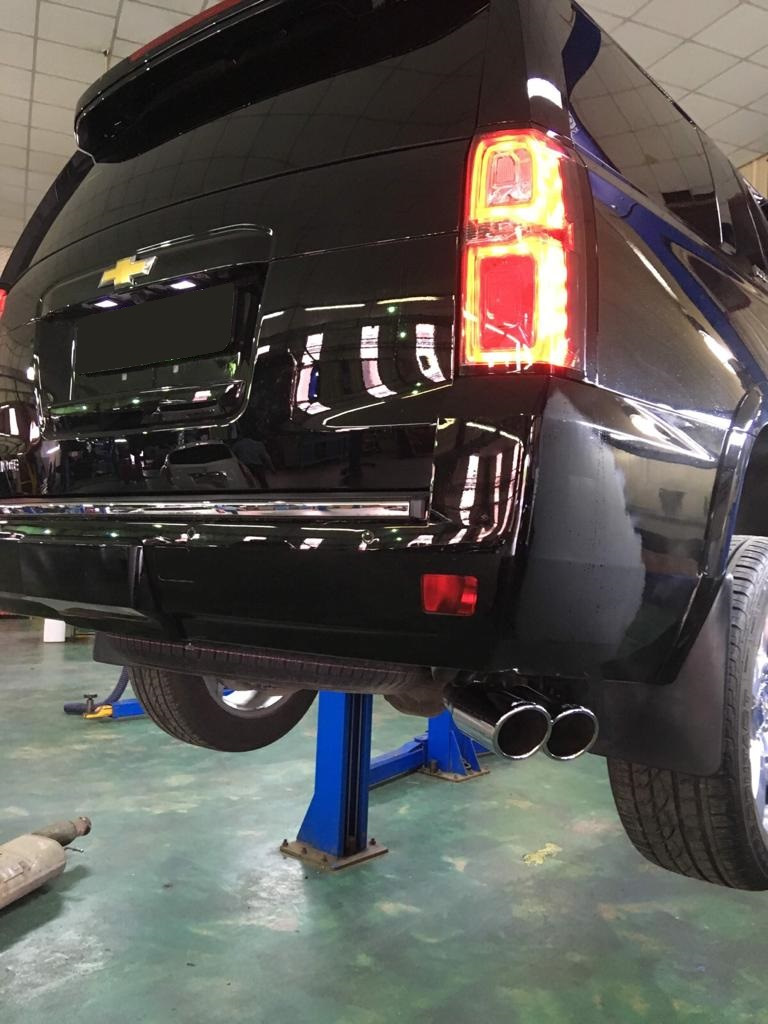

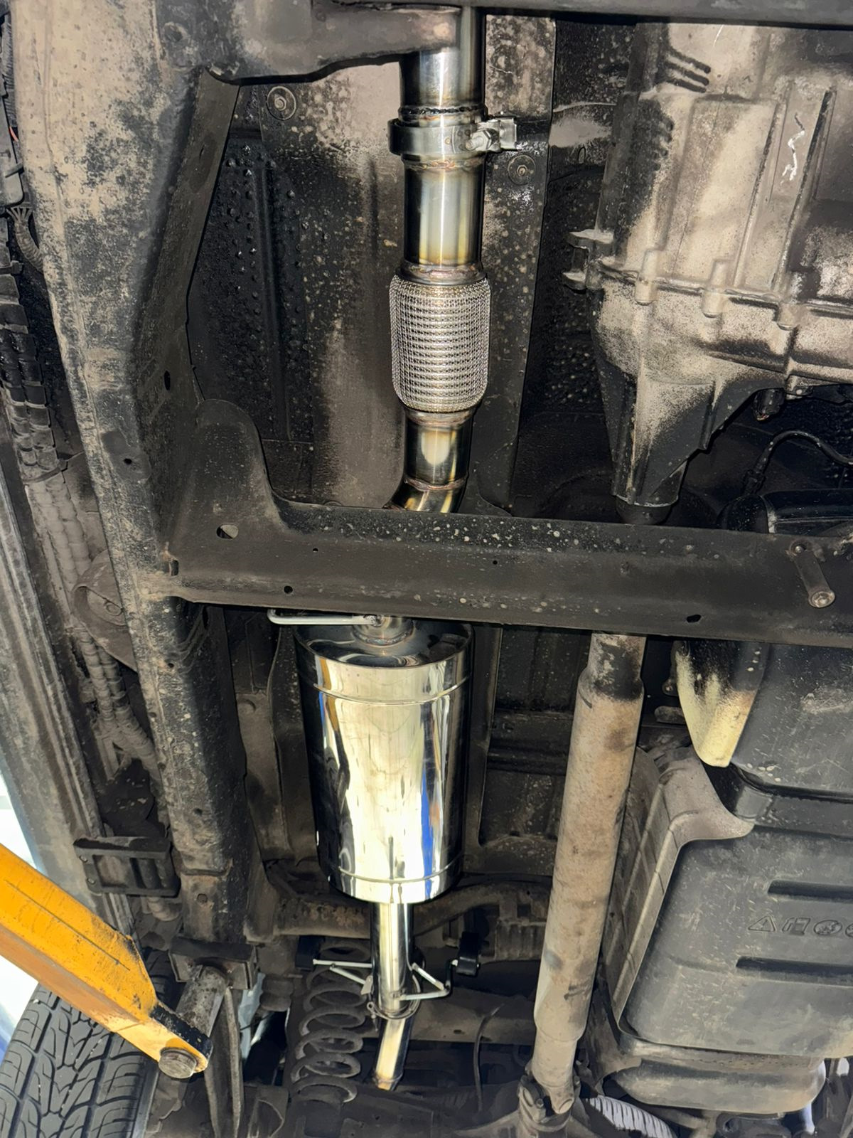

Установка не особо сложная, но требует надежной фиксации каждого соединения. Рекомендую использовать герметик на стыке со штатной приемной трубой.
Помимо звука мы получаем еще и классный внешний вид.

У вас в начале поста про фиксацию заслонки написано, можете в двух словах описать как и где сделать и какой результат даст.
На холостых оборотах эта заслонка практически закрыта. За счёт потока выхлопных газов при увеличении оборотов она открывается. Зафиксировав ее (хомутом металлическим или точечной сваркой) в открытом положении мы физически освобождаем магистраль от препятствий, что раскрывает звук V8 уже с ХХ оборотов, а не после 2500об/мин.
это перед последней банкой? никаких прошивок мозгов не нужно? ошибки не вылезут?
После банки, на выходе. Никаких ошибок — чистая механика)
