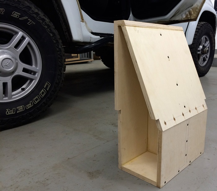

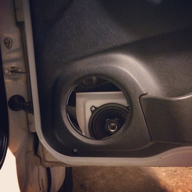

Как известно, на Патриотах с новыми картами дверей сделано так:

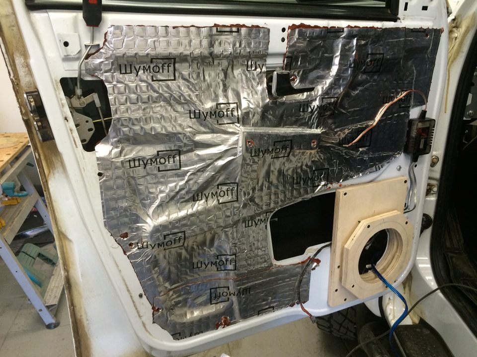

Пришлось делать подиумы.
Чтобы их установить напротив отверстий в обшивке, пришлось маленько порезать дверь.

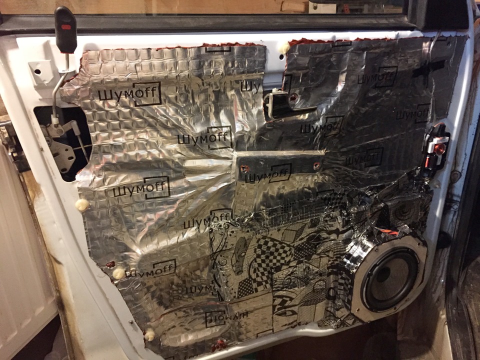

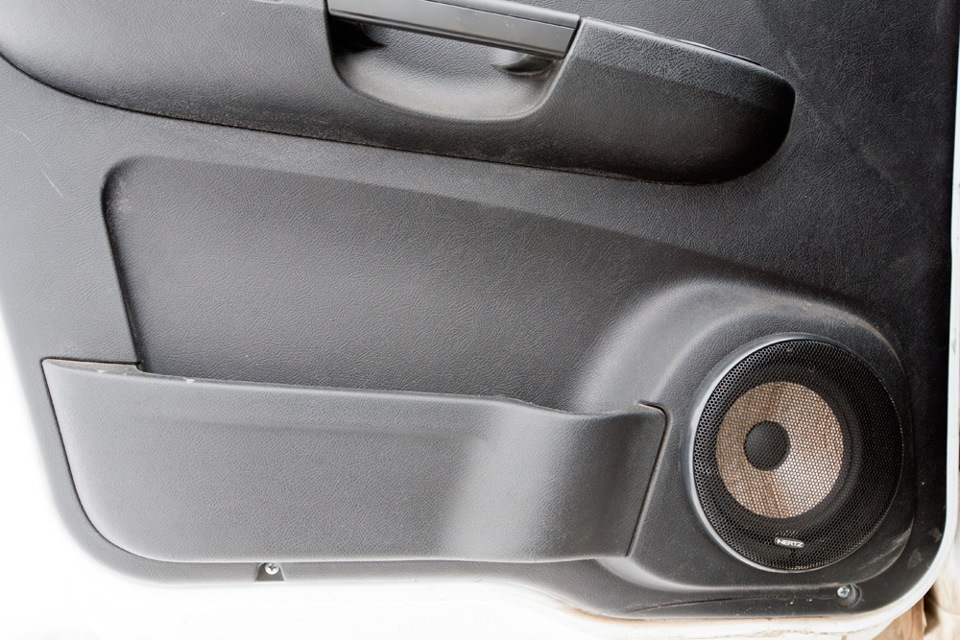

Шумо- и виброизоляцию я сделал сразу после покупки, так что просто проклеиваем подиум и дверь готова.
Отверстие под колонки в обшивке пришлось расточить, сеточка подошла от Hertz.

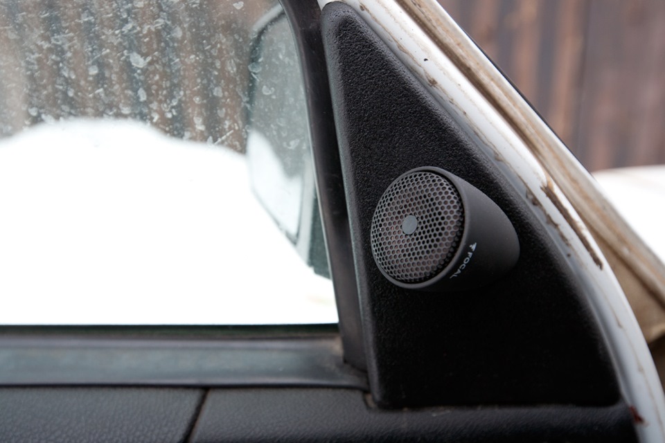

Твитеры просто прикрутили к уголкам без изысков.

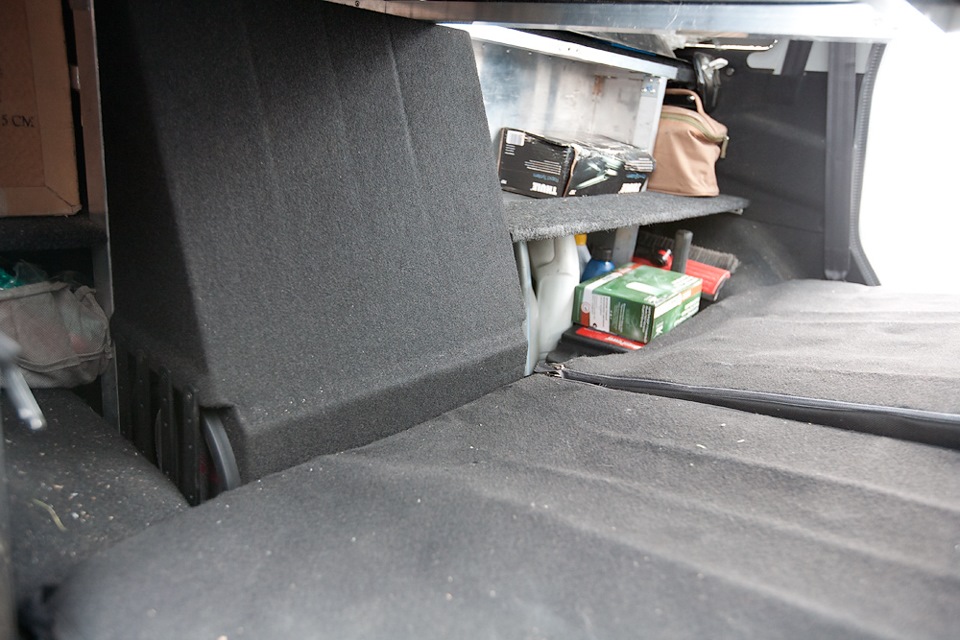

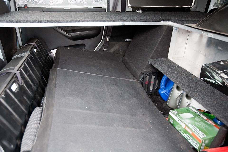

Субвуфер. С ним было сложнее всего. Ибо сзади установлен хитрый спальник, куда ставить?
После продолжительных дебатов решили ставить бокс под сабвуфер сразу за пассажирским сидением. Но там лежат некоторые запчасти, а значит поставим два сабвуфера, которые работают на одном канале и смотрят в разны стороны.

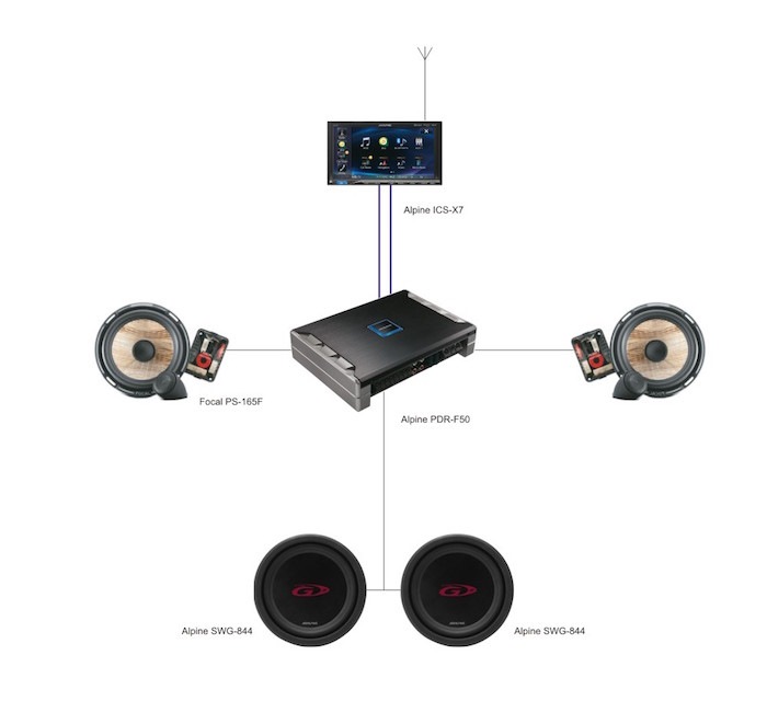

Итоговая схема:
Бокс сабвуфера.
Сами колонки защитили некими пластинами с ближайшего стройрынка.

Квадрат с ребром на котором стоит штатный динамик вырезается?Или подиум прямо на него крепится?

Илья, шумку и установку динамиков в двери где делали?
Шумку делал сам, динамики здесь: zvuk-master.ru
подскажите, пожалуйста, шумоизоляция дверей и потолка ощутимый эффект дала?
Да, особенно потолка.

Тебе вполне можно поставить одного Alpine SWR-T12 в такой корпус, бас от 12" намного интересней чем от пары 8" тем более G серии, она даже на 12" не очень то басит, я бы сказал подгуживает неплохо так.
12" тупо не помещается за сидением :(
ts-w3001s4 мне кажется влезет, уникальный динамик, посадочная глубина 8 см
А вопрос не в глубине, а в диаметре. Места за сидением настолько мало, что раскачаться нормально сабвуфер сможет только если динамик будет работать параллельно сидению.
Так судя по ширине короба он вместится. Пусть он давит в спинку, она не препятствие
Может быть. Но сделано то, что сделано :)

А что за груша висит на фото? Как я понял звук сабвуфера направлен друг на друга и за спинкой сиденья. Да и от пространства багажника отгорожены или мне показалось? А дальше в багажнике как?
Груша – это подкачка упора спины в сидениях UNP.
Про устройство багажника подробно в посте про подготовку: www.drive2.ru/l/4186096/
