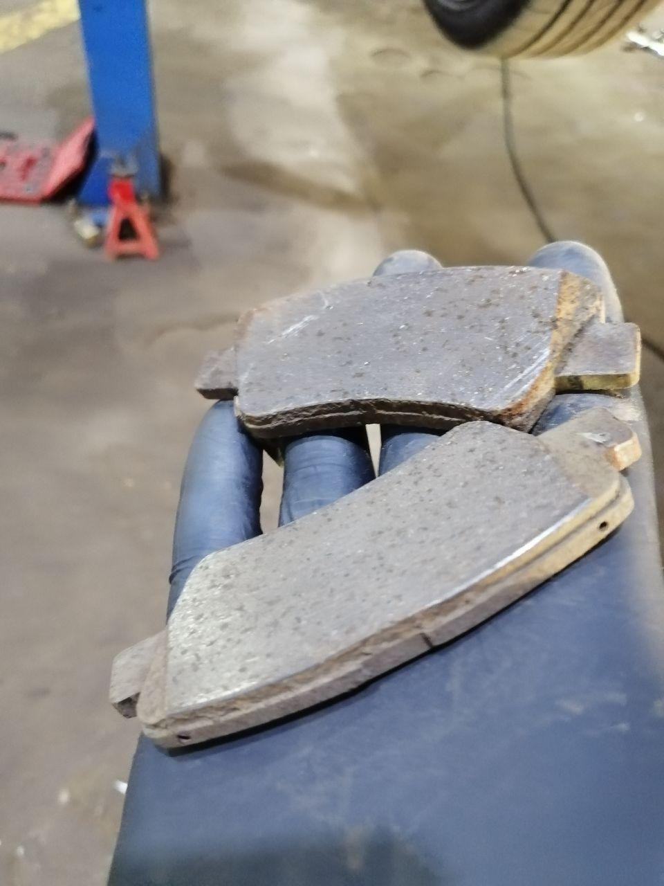

Что не так с штатными оригинальными тормозными колодками?
Они тормозили также посредственно как и Sangsin Brake, но при этом адски пылили и пачкали диски. Я вообще не вижу ни единого их превосходства по сравнению с Sangsin Brake, в чем-то они равны, а в чем-то уступают.
И я не понимаю отзывы тех, кто пишет что-то серии "после двух/трех торможений все нагревается и не тормозит". Хочется сказать, а как вы так ездите, что у вас случаются кейсы двух/трех подряд экстренных торможений?
Мой вердикт этим колодкам по прошествии 34000 км. — однозначно ДА. Стану ли я их менять на что-то другое — скорее НЕТ.

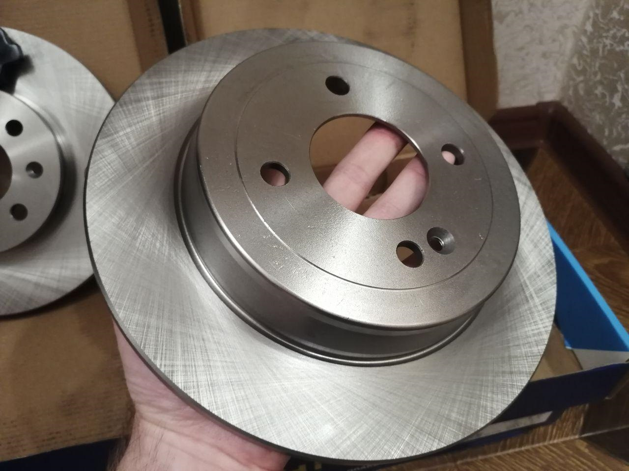

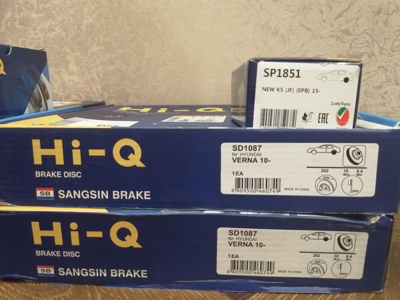

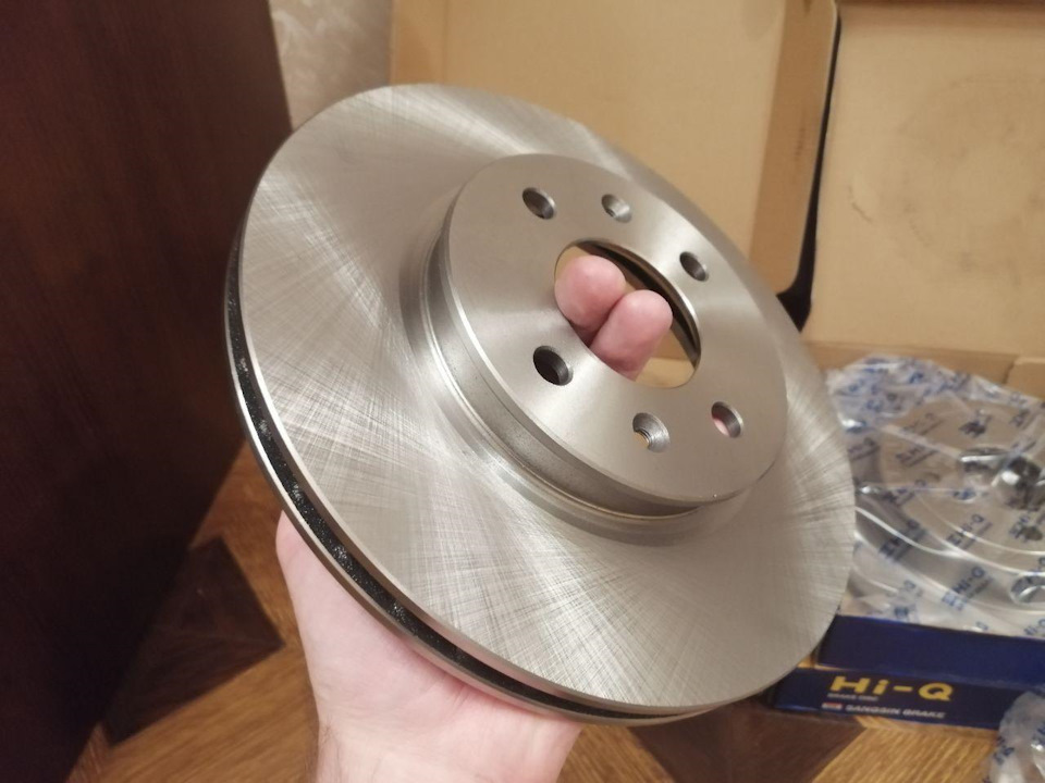

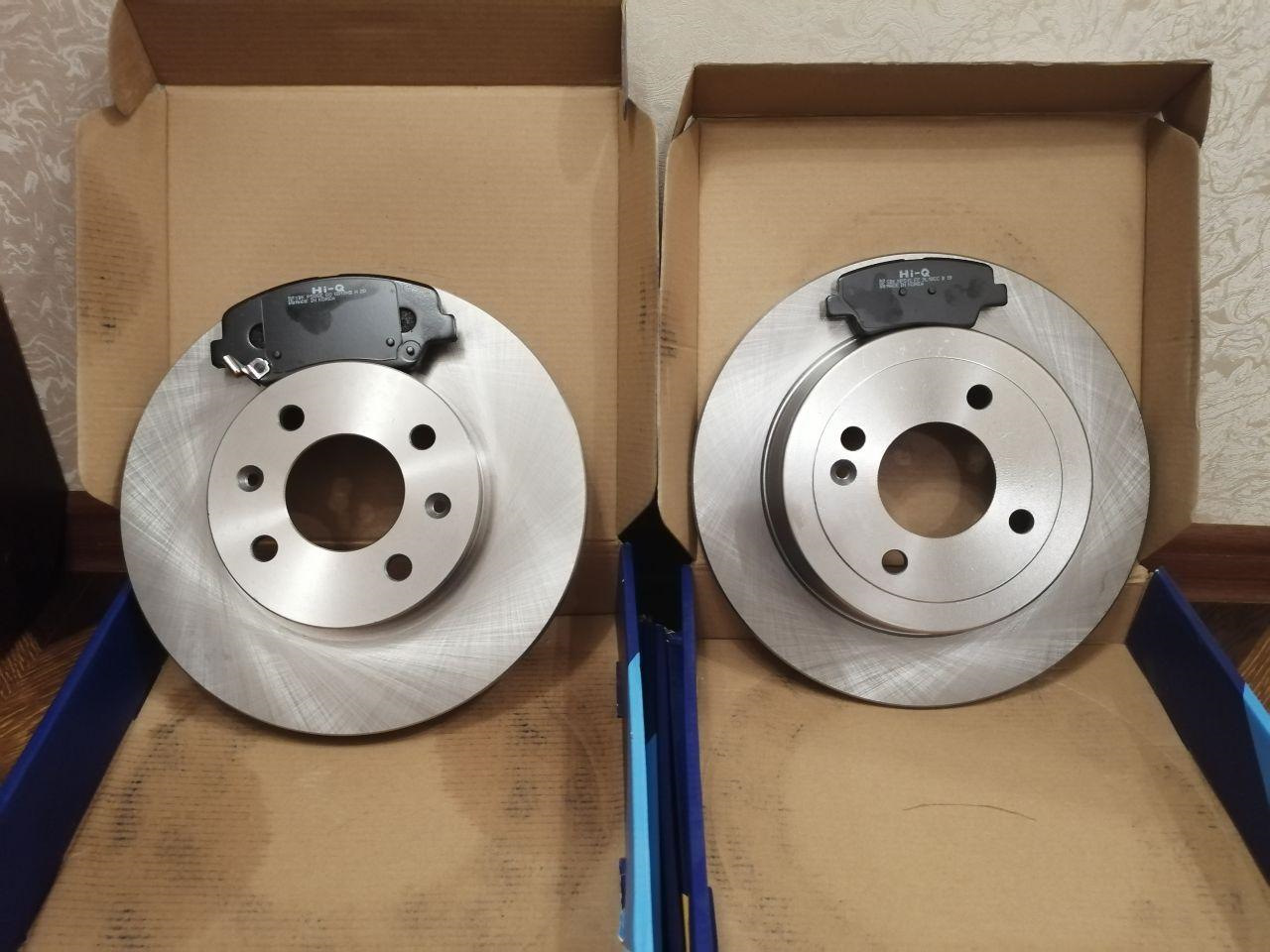

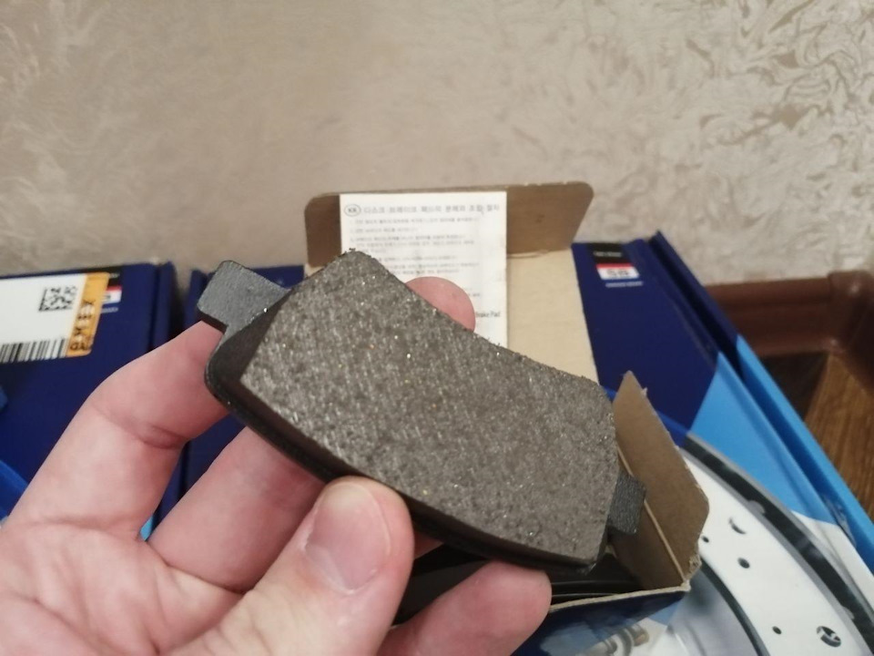

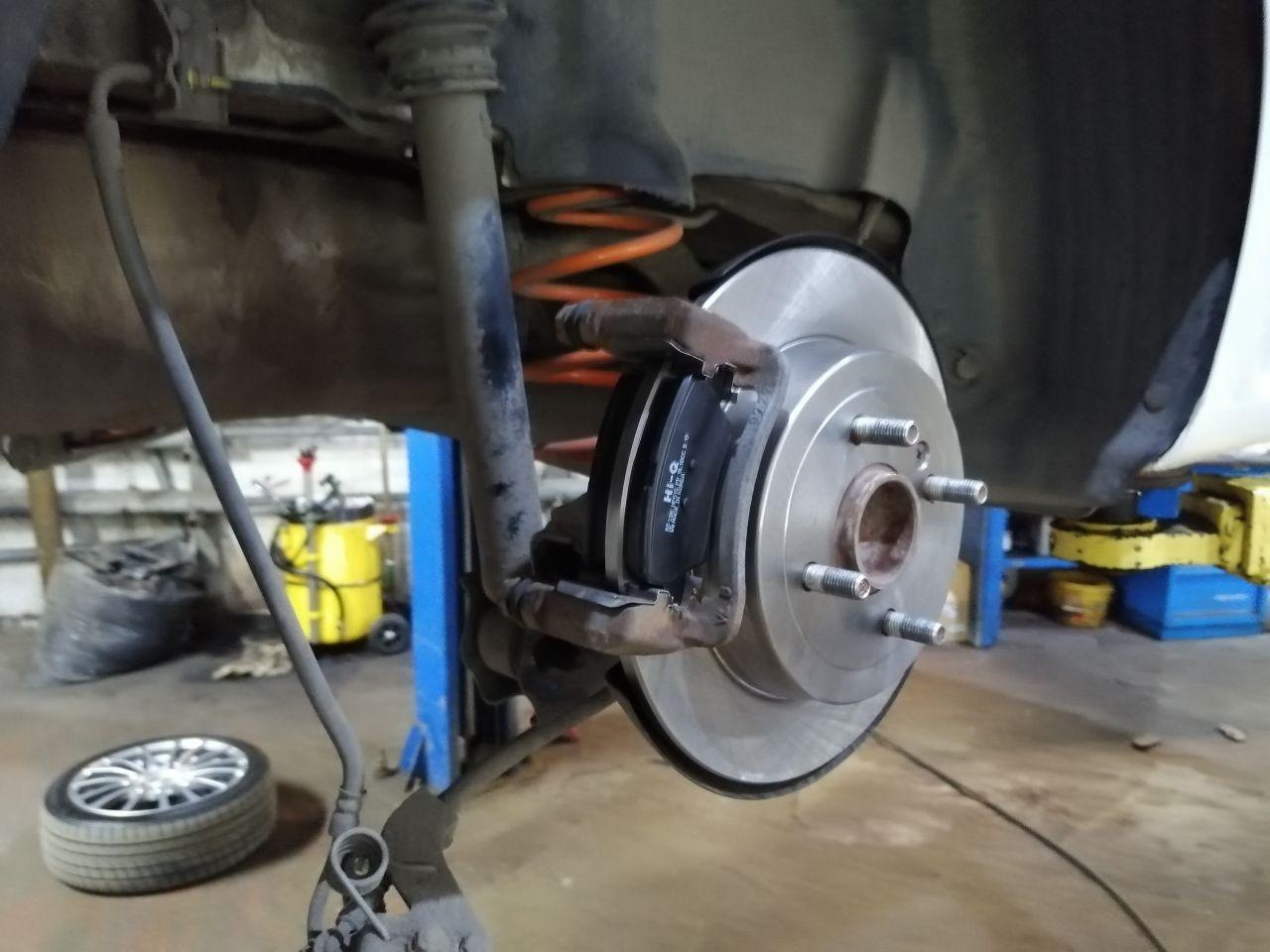

Посему было закуплено:
1. Диски тормозные передние Sangsin Brake SD1110 — 2 шт. — 2846 рублей
2. Диски тормозные задние Sangsin Brake SD1087 — 2 шт. — 2414 рублей
3. Колодки тормозные передние Sangsin Brake SP1399A — 1 шт. — 1 230 рублей
4. Колодки тормозные задние Sangsin Brake SP1851 — 1 шт. — 1085 рублей
ИТОГО: 7575 рублей.
Расходники в виде смазки и прочего были со стороны сервиса, покупать отдельно я не стал, так как обслуживаю автомобиль в Авто-Юнион и могу быть уверен, что ничего лишнего или невменяемого в заказ-наряд не попадет.

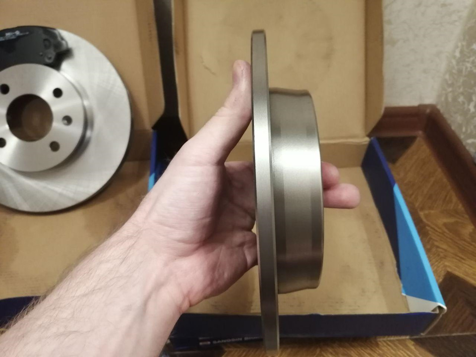

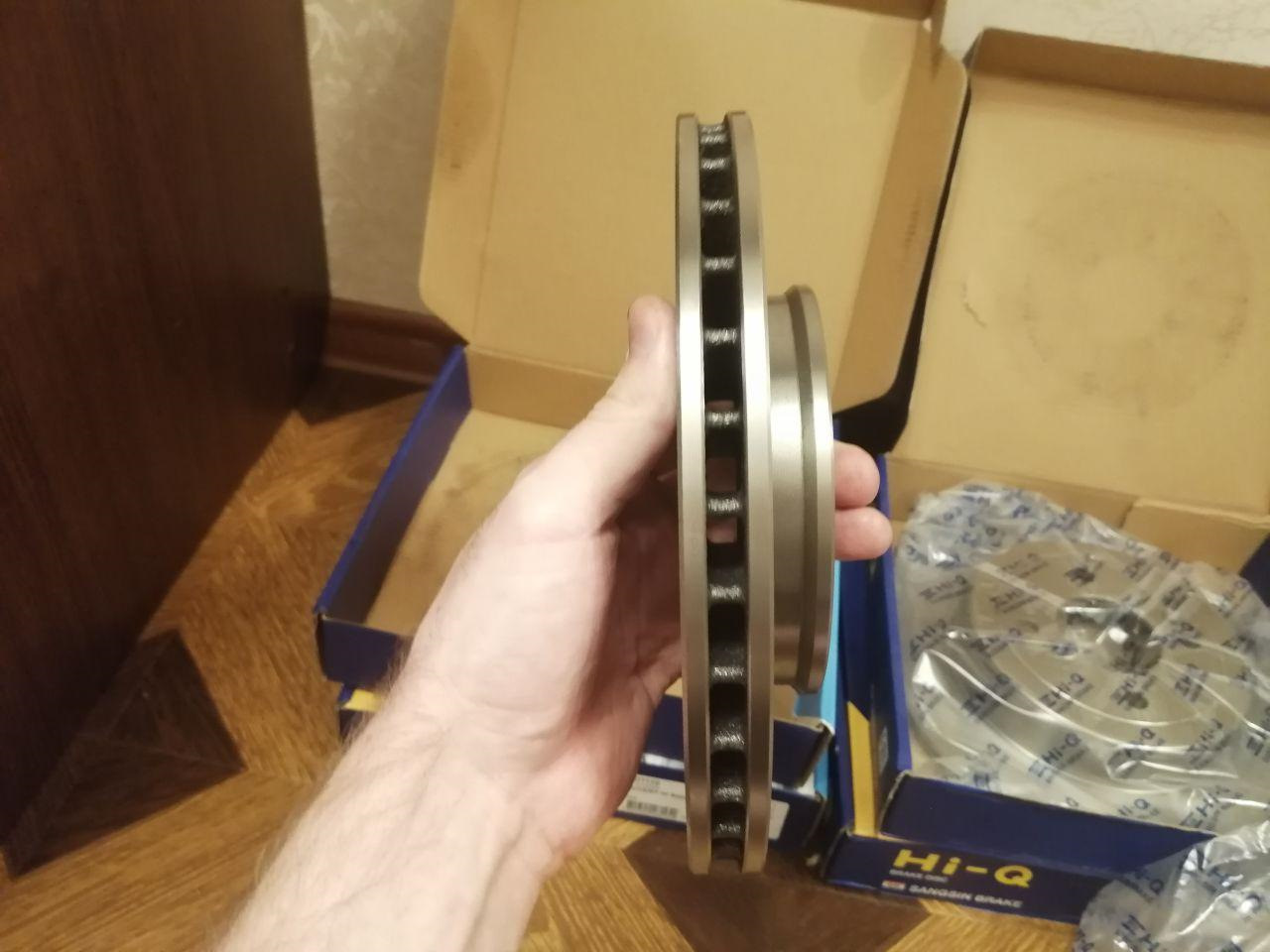

ВНИМАНИЕ!
По замене оригинальных передних дисков 51712 C8000 предлагается Sangsin Brake SD2028, который не подходит!
Не совершайте ошибок Солярисоводов, в их ветках форумов это уже неоднократно обсуждалось и на Drive2 я также встречал такой неудачный опыт.
Правильный артикул передних тормозных дисков от Sangsin Brake именно SD1110 !.

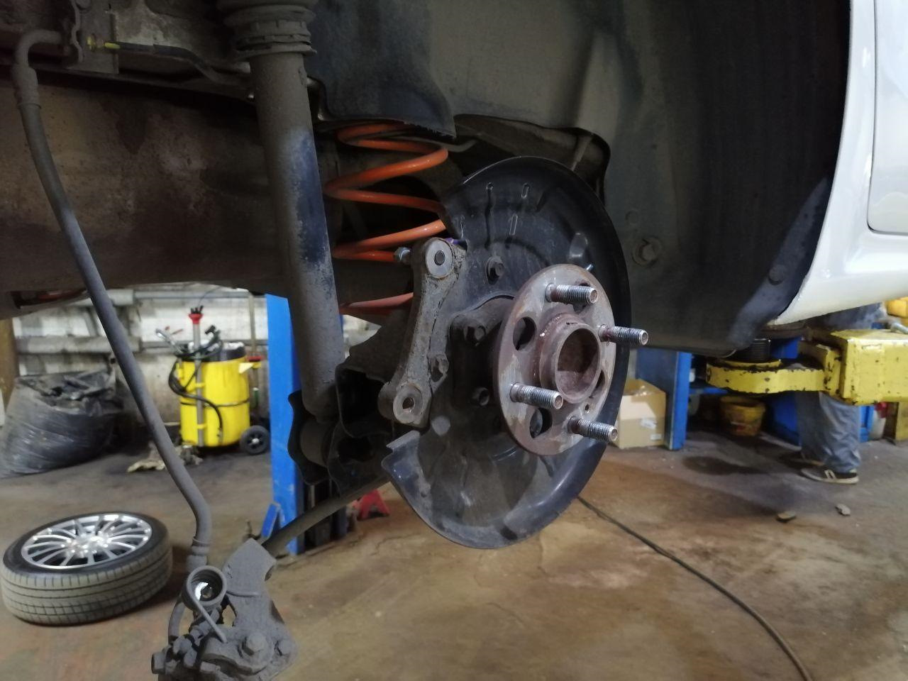

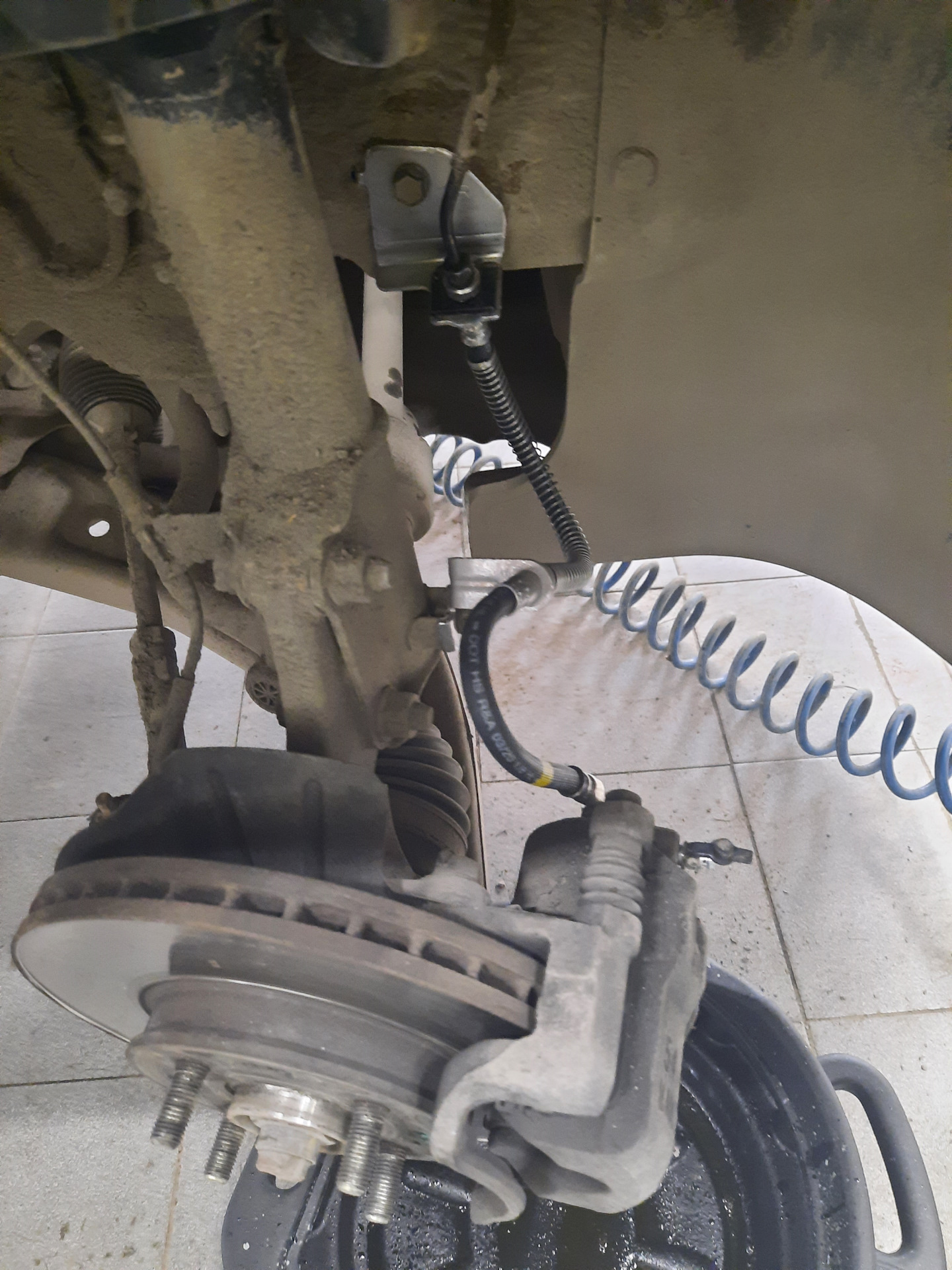

Сам процесс замены с технической точки зрения расписывать не вижу смысла, так как уже миллион раз это обсуждалось, поэтому просто оставлю несколько фотографий процесса:

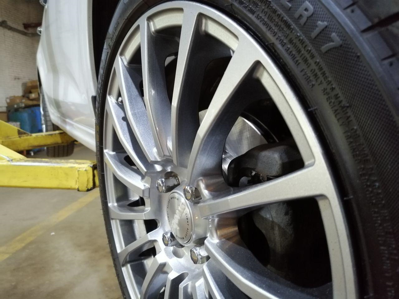

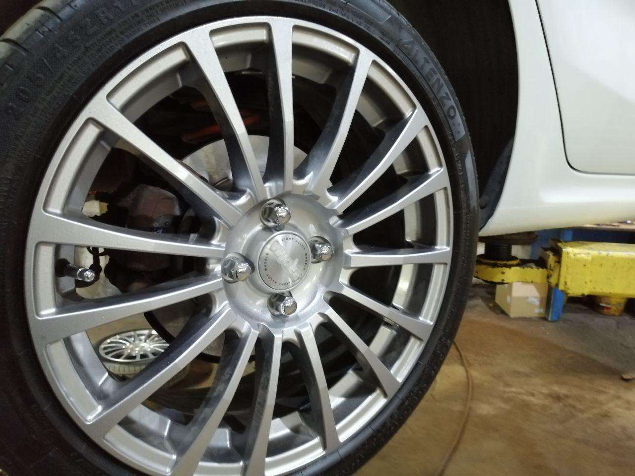

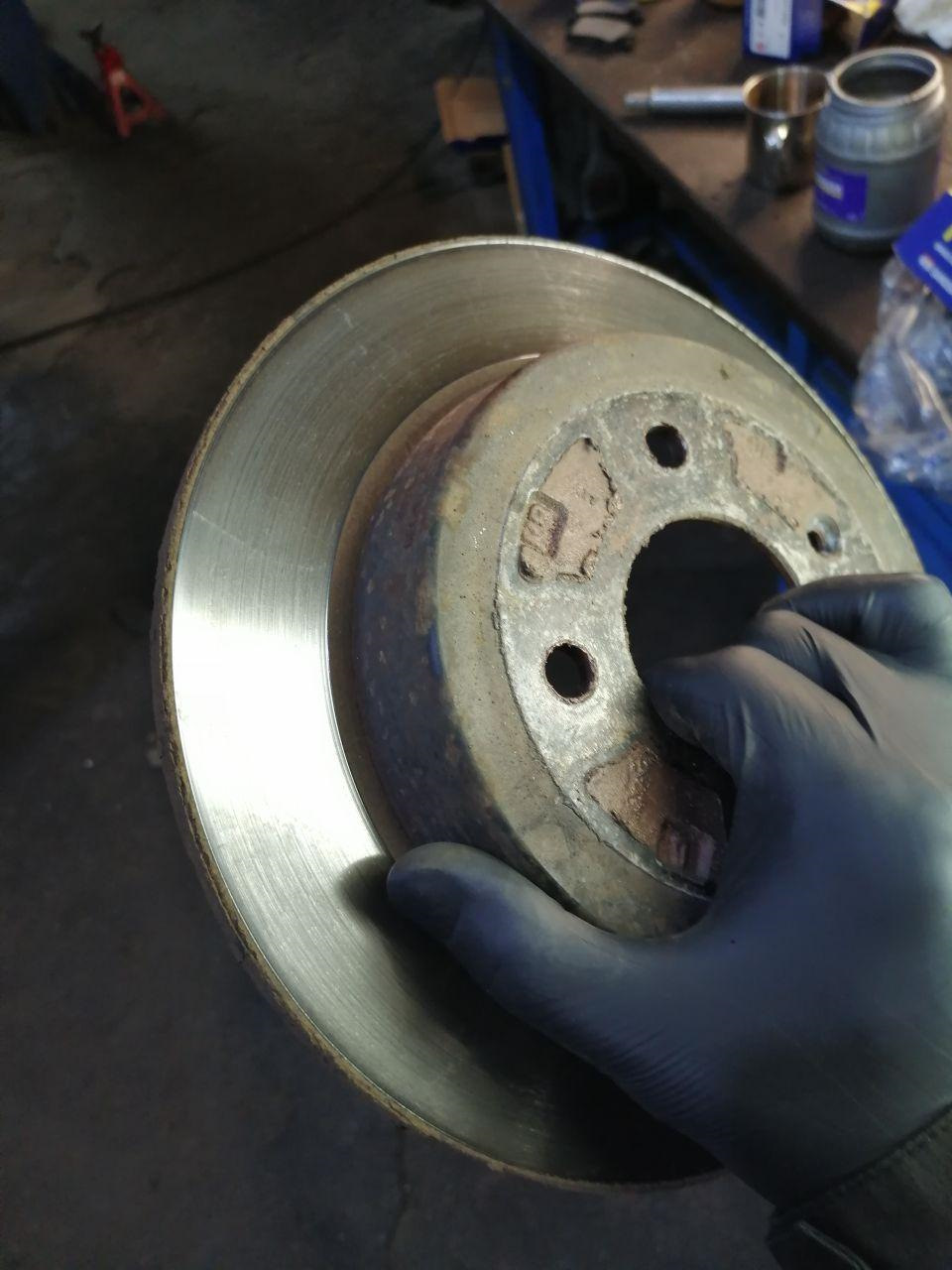

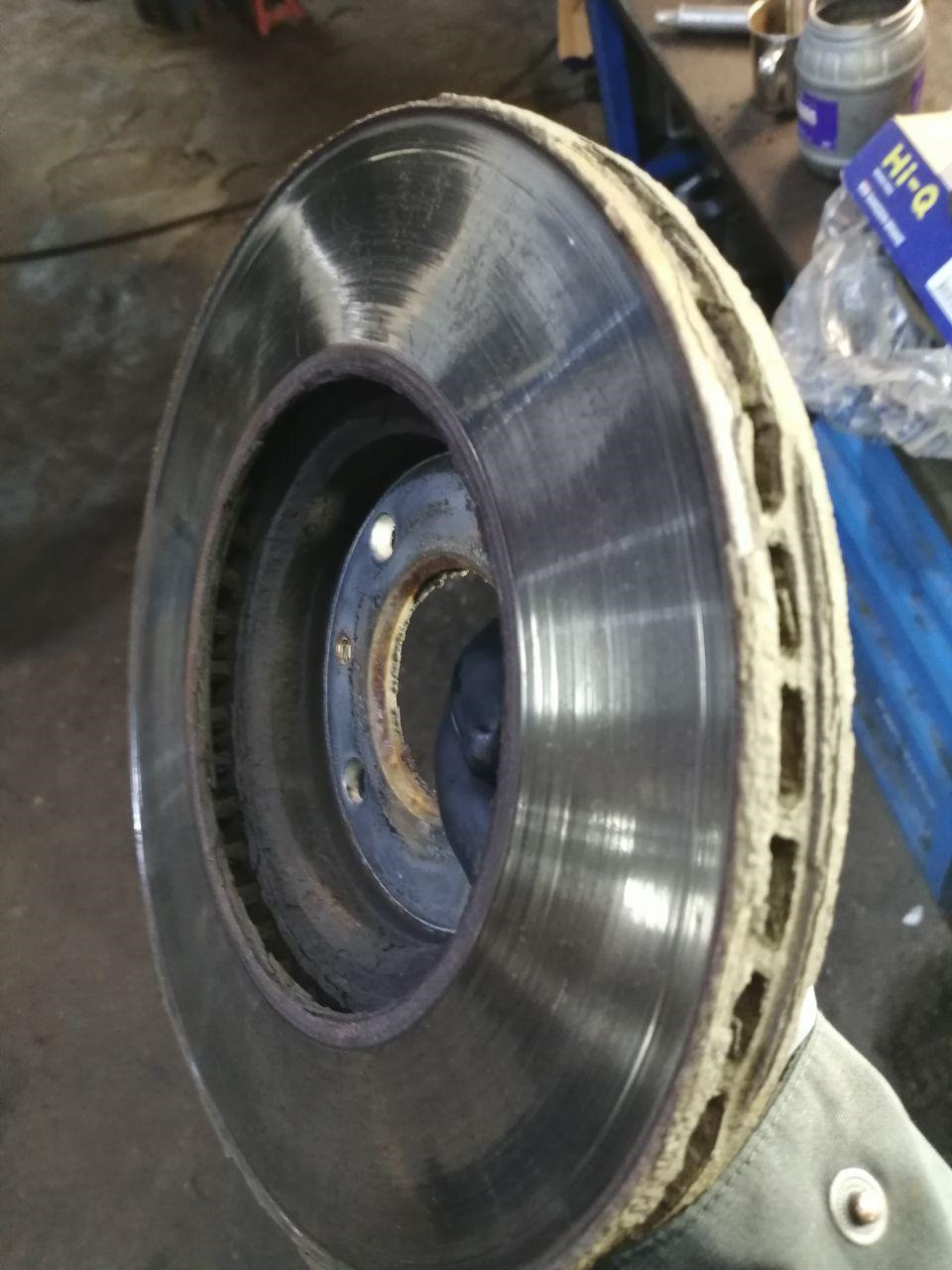

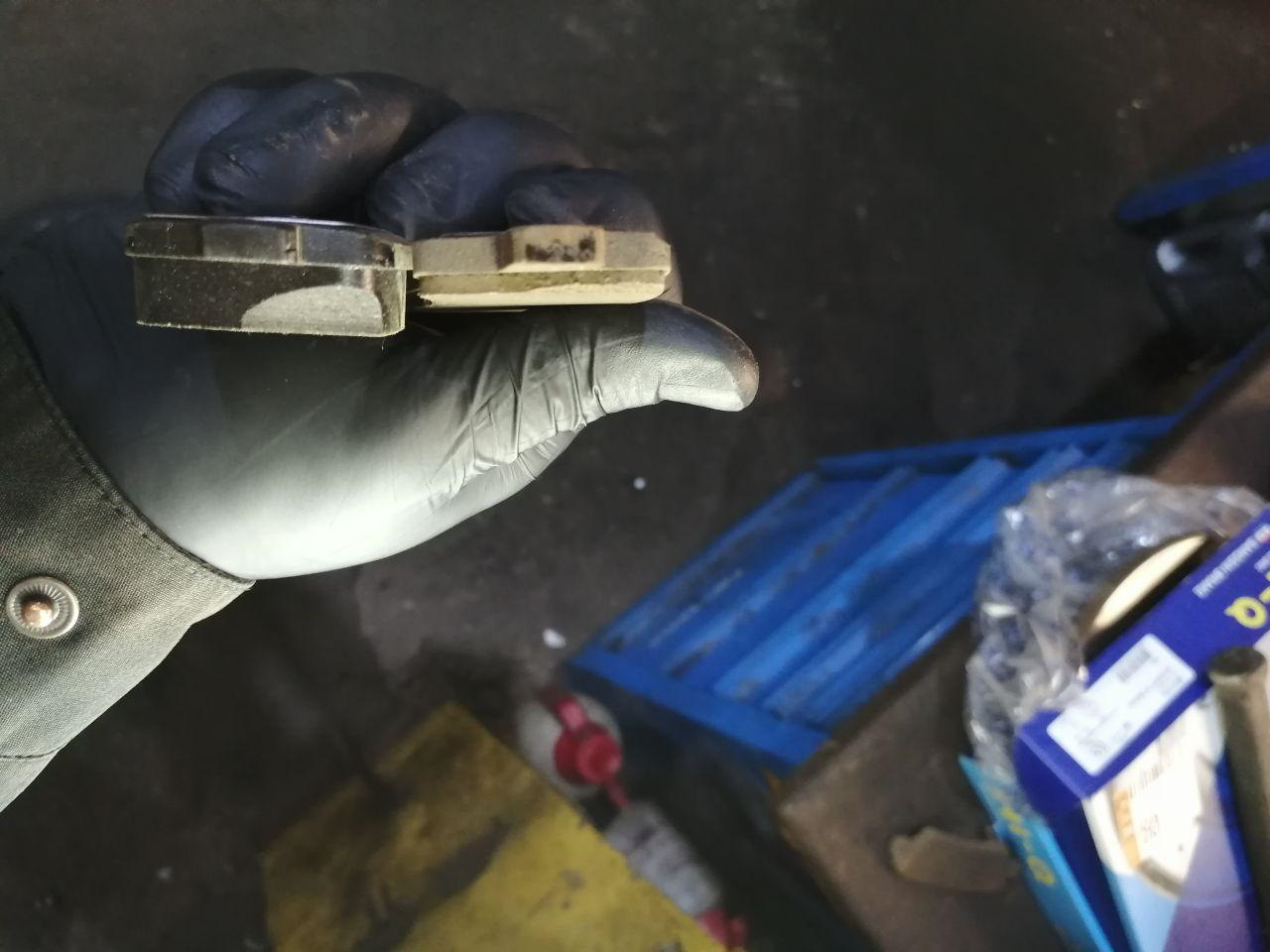

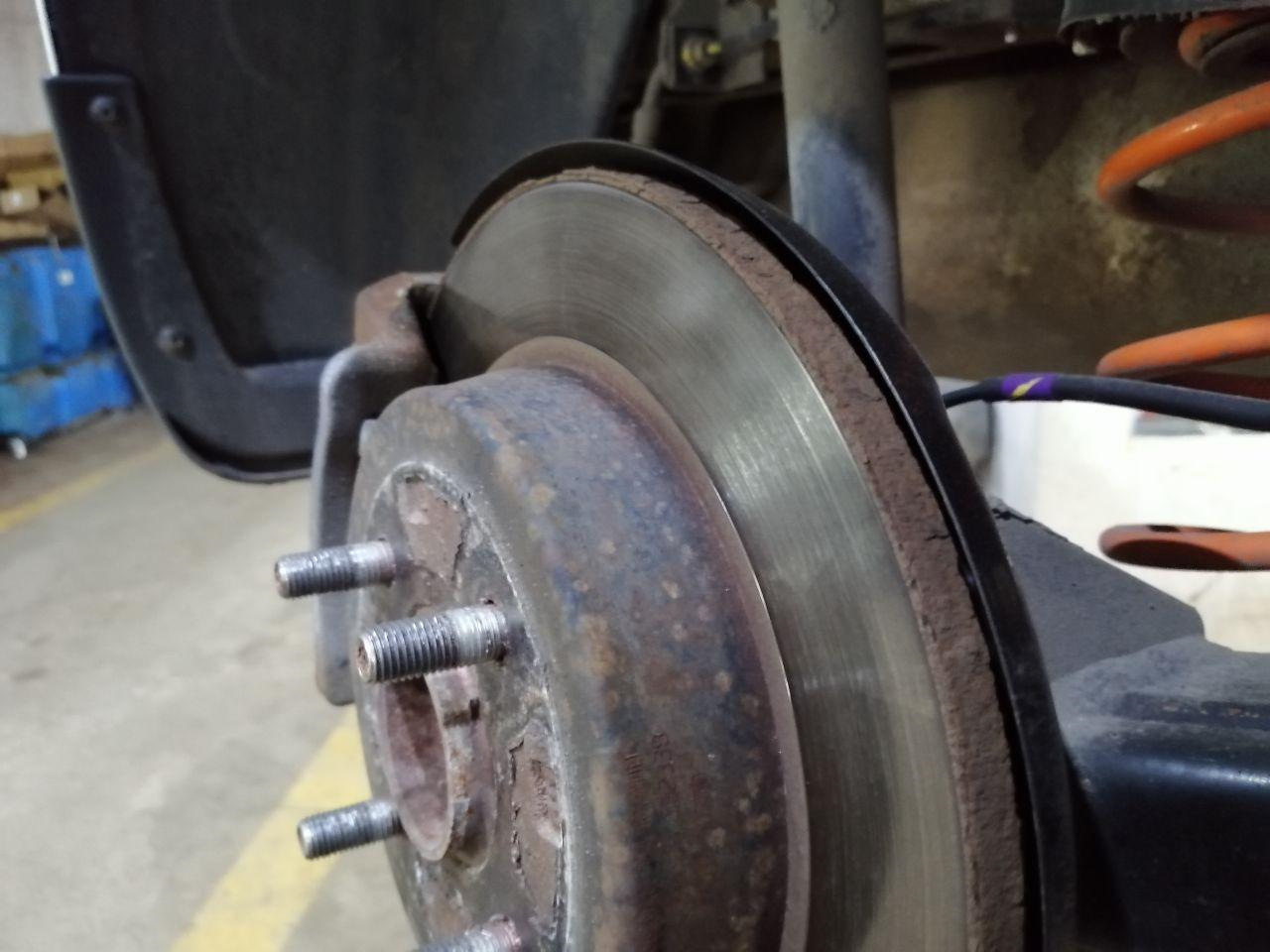

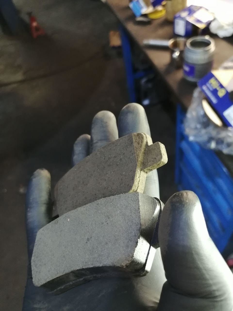

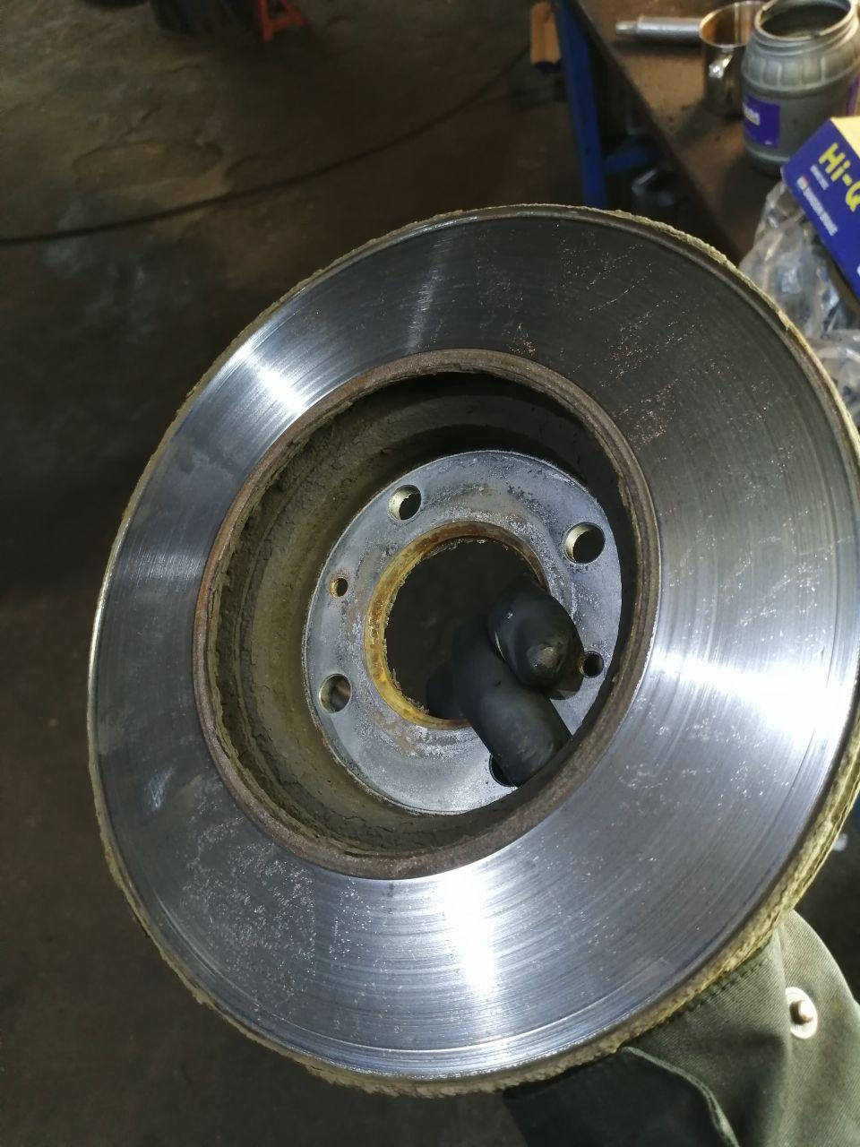

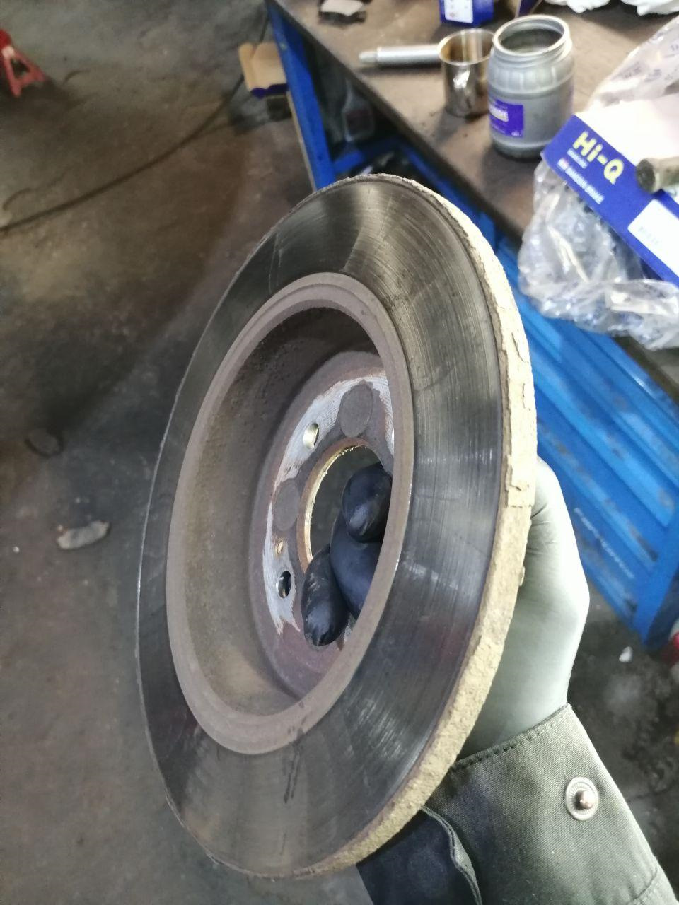

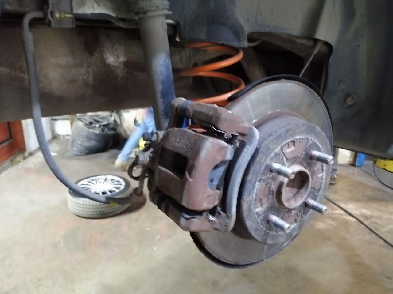

Состояние ДО замены:

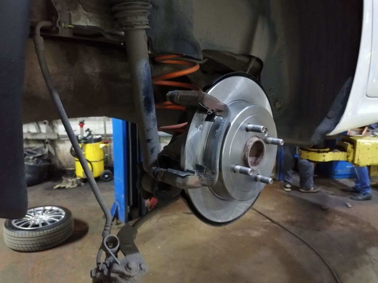

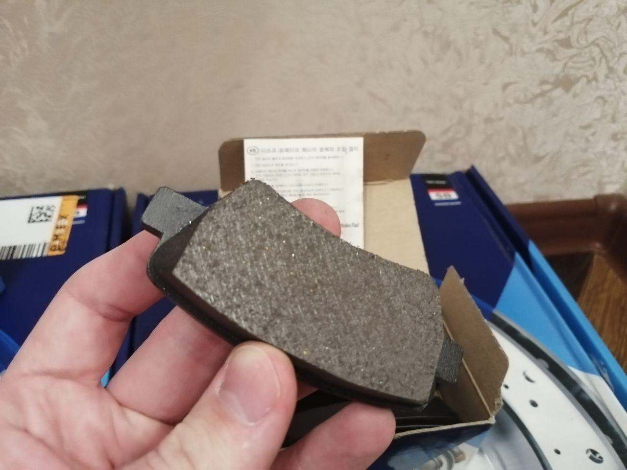

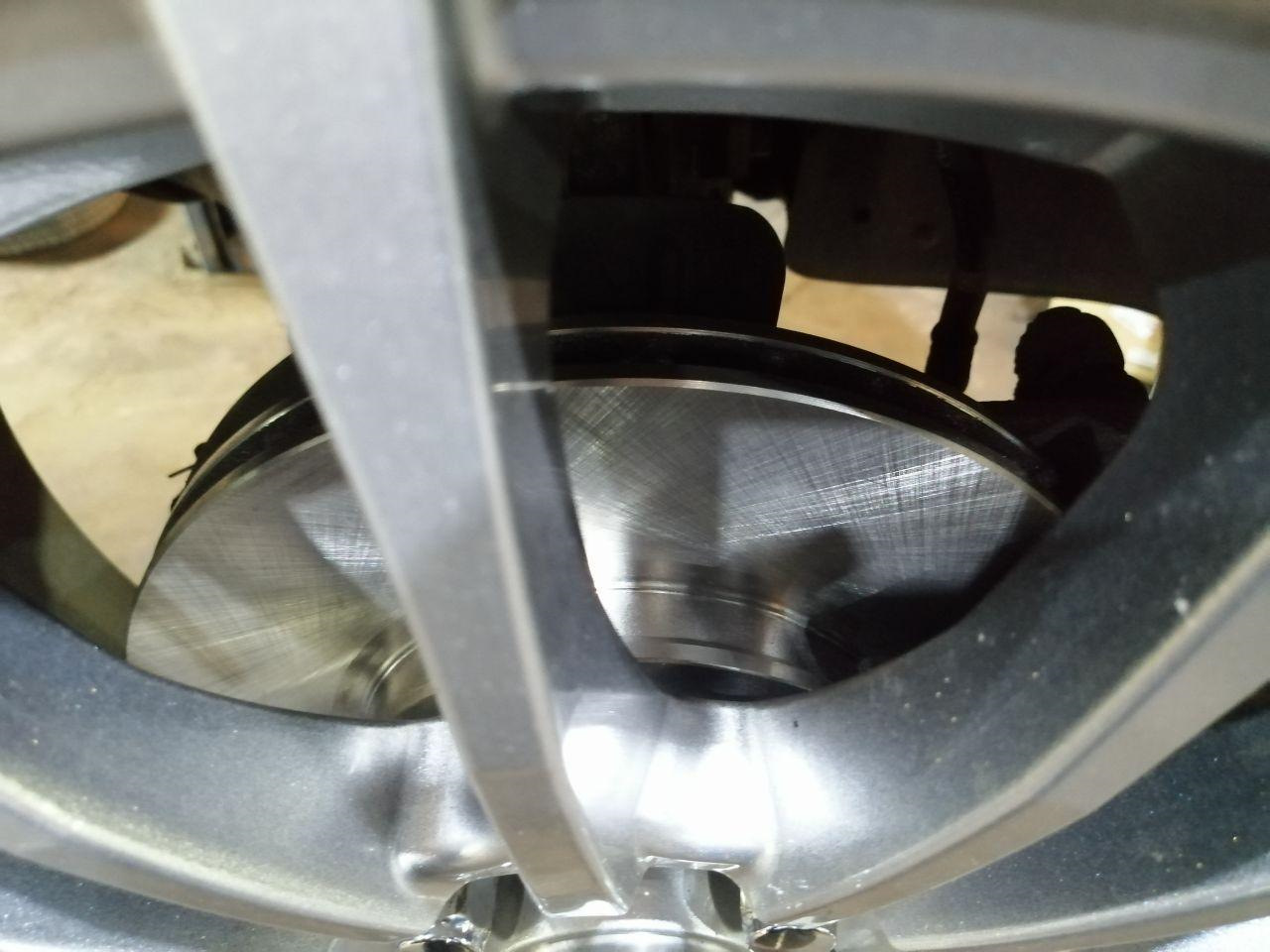

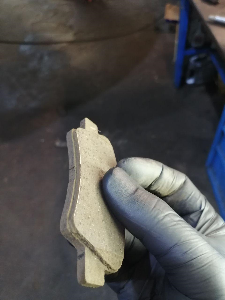

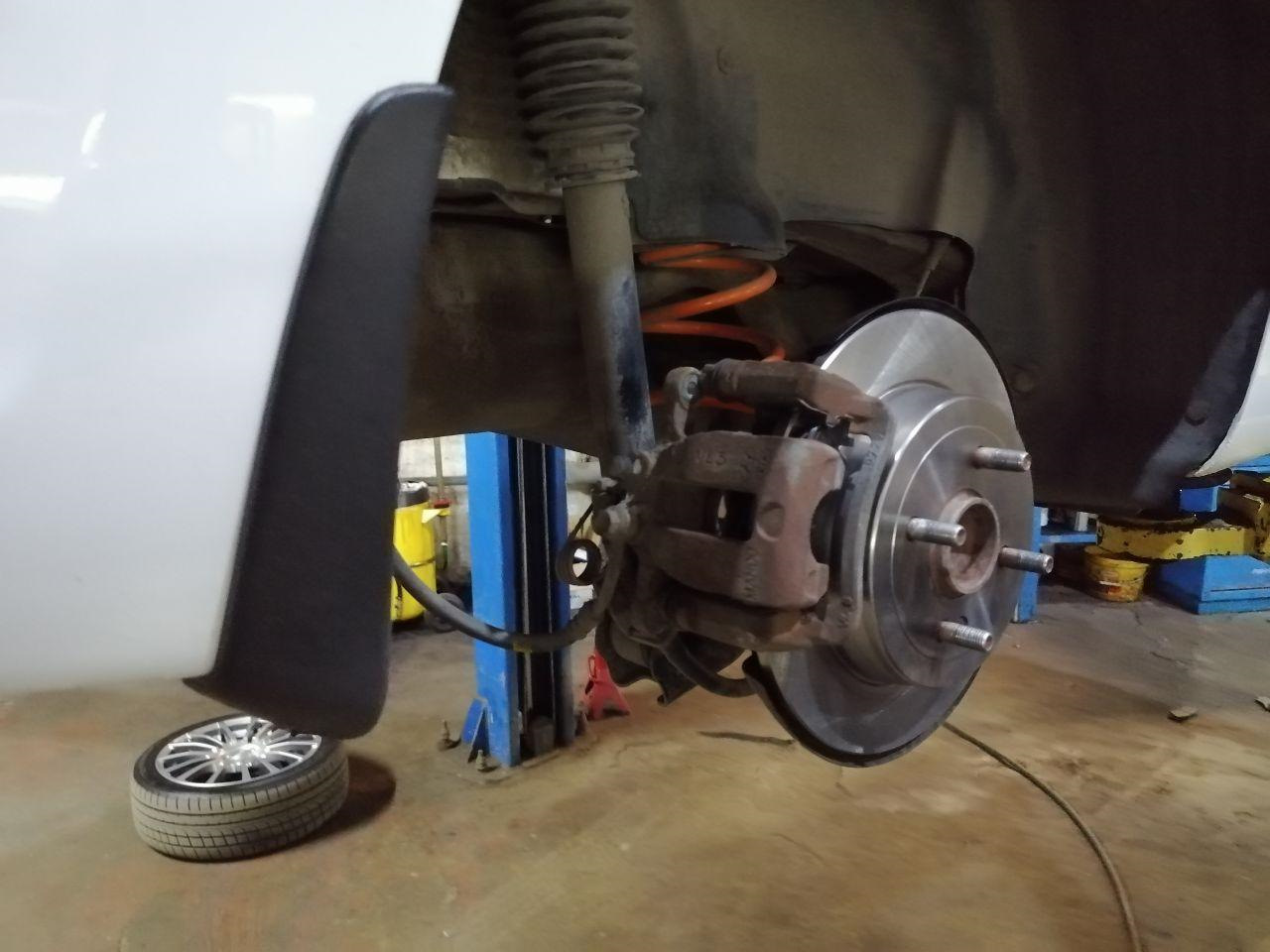

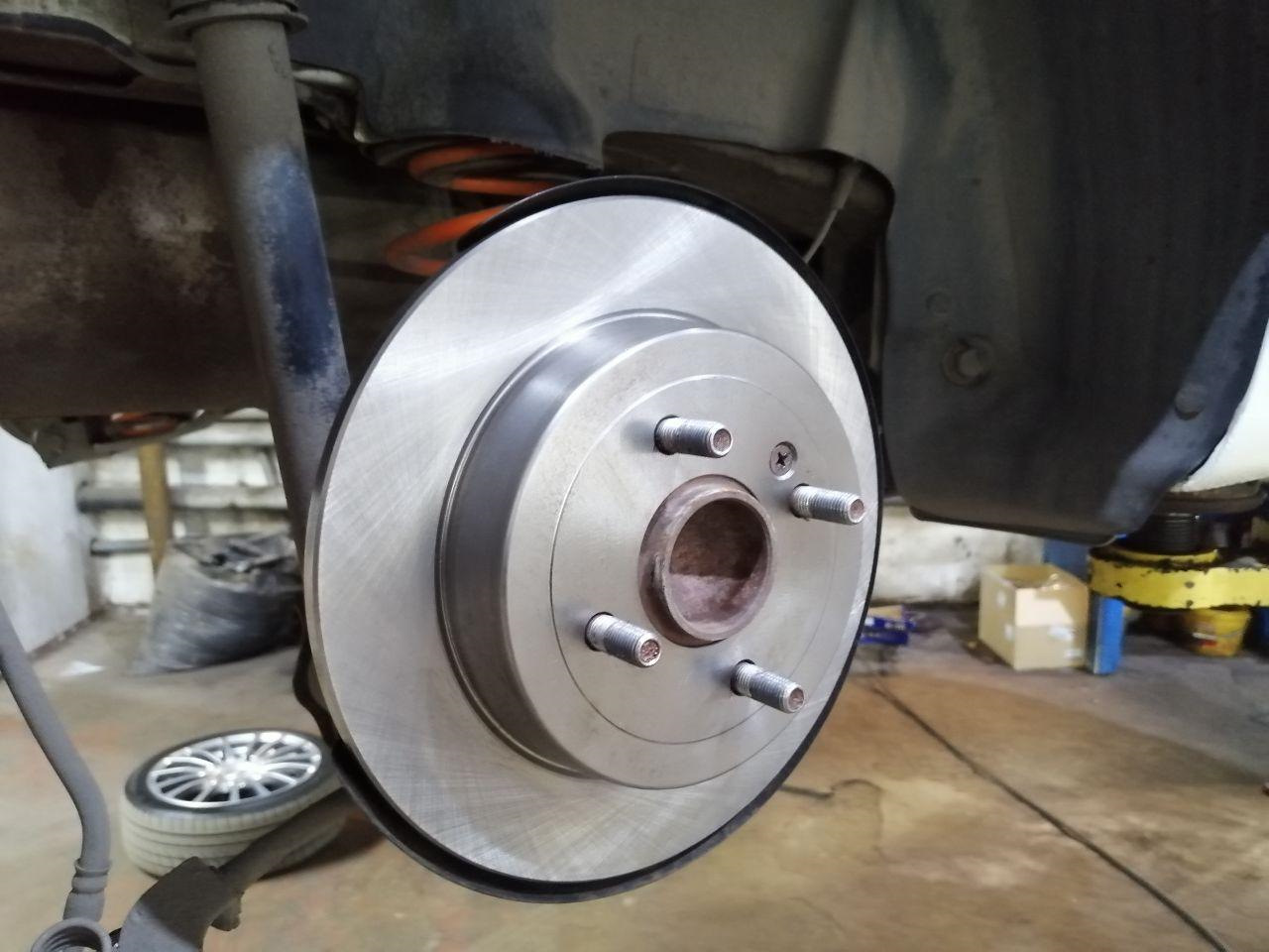

Процесс установки на примере заднего колеса:
После установки уже успел проехать порядка 300 километров некой обкатки и притирания могу сказать, что тормозит автомобиль чуть лучше чем было ДО, но в целом также хреново как и прежде)))
Цель достигнута, я доволен!

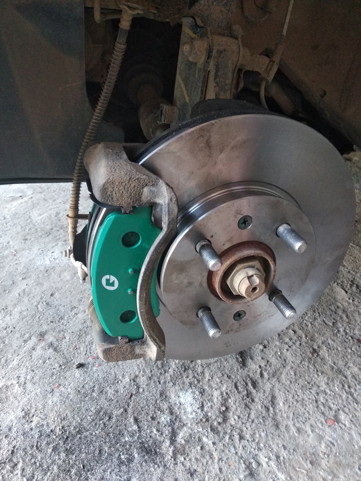

Заменил на 60т км передние диски и колодки. Поставил японские тормозные диски g-brake gr-21853, тормозные колодки g-brake gp-11268. Задние барабанные фирмы АМД (не менял), разобрал а они как новые почти и диск не стёрт. Вышло за всё 7300. Проехал 1000км, не пылят, тормозят как заводские. Заказывал на емехе. Боялся что не подойдут, в итоге встали как родные, диск один в один только тяжелее, тормозные колодки встали крепко, нету дырок под скобы как на заводских, стоят крепко не гремят. Покупкой доволен. Советую

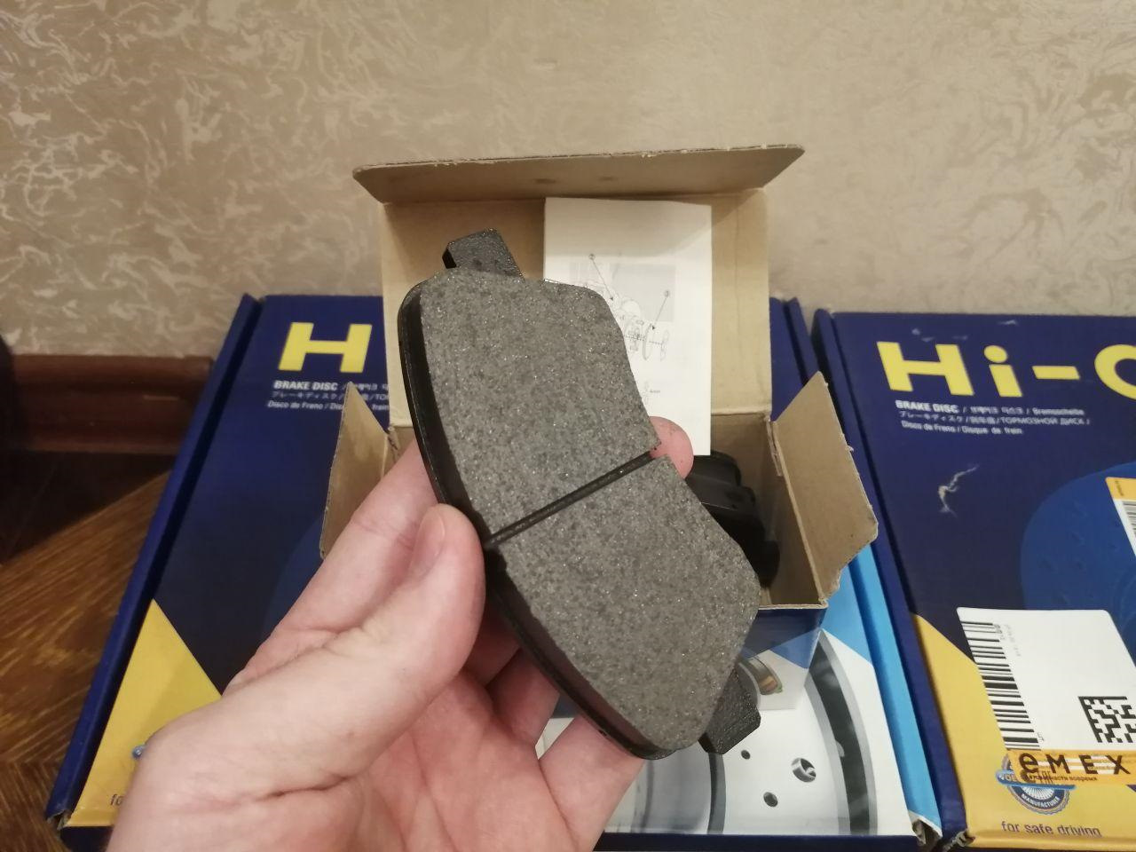

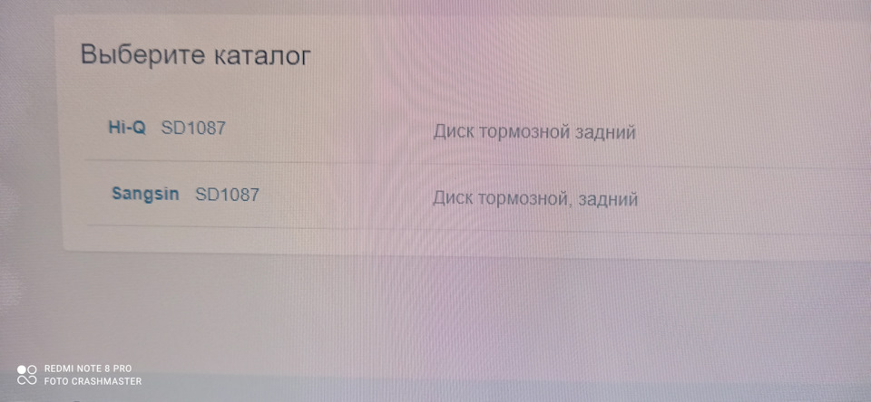

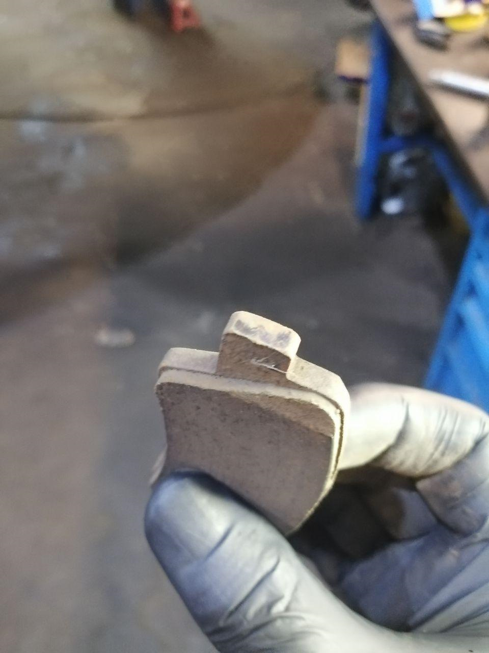

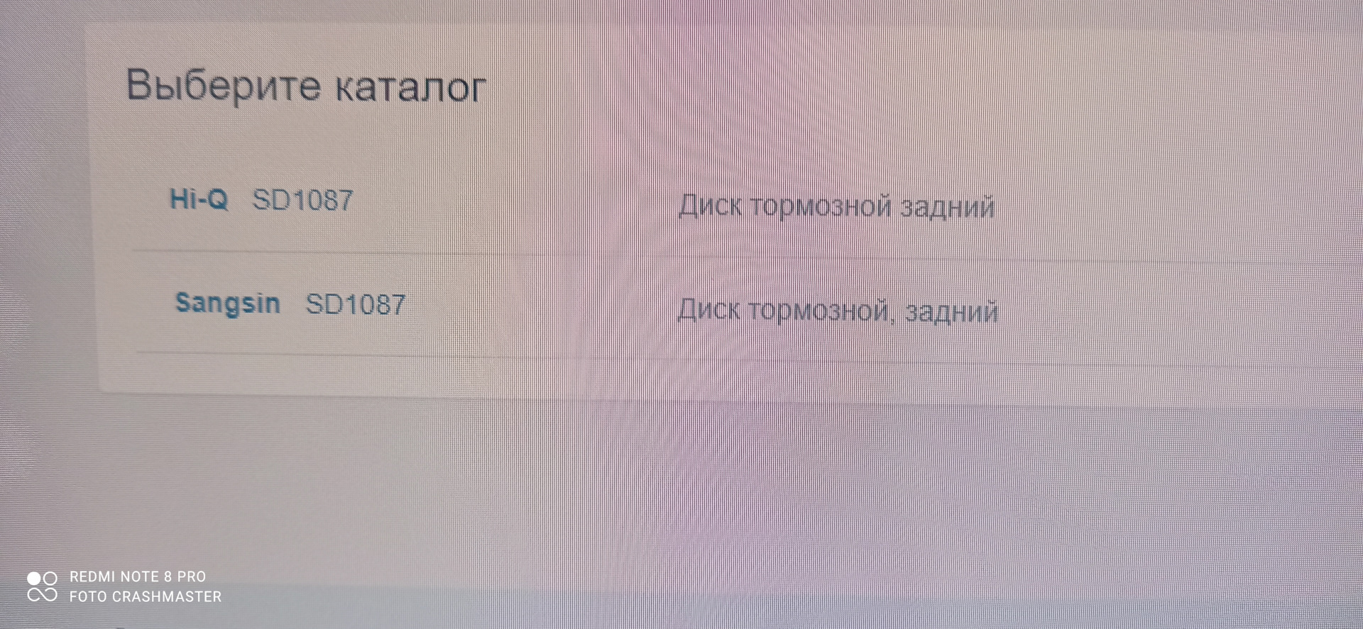

Добрый вечер! Есть вопрос по задним колодкам. Артикул Sangsin SP1851 по основному каталогу? пишет что с электронным ручником (а это видимо для киа К5) а 1850 для киа рио 4 с обычным ручником (тросиком), вопрос как встали 1851 на рио 4, есть что-то иное? Да и любопытно, в чем тогда отличие, если эти колодки встали на 4 рио.
Я что-то не понял, что из этого то что ты взял?
Да это одно и тоже, только поставщики разные будут наверное
Здравствуйте!
В задних колодках SP1851 есть отверстия под пружинки? Они полностью идентичны оригиналу?
Насколько я помню сзади нет скоб, они только спереди.
Артикул указанный в посте полностью совместим.
Насколько я понимаю наличие скоб/пружинок и отличают Рио4/Солярис2 от Рио3/Солярис где их нет, естественно речь только о задних дисковых тормозах на обоих поколениях Питерских близнецов

Подскажи за колодки, есть там отверстия для распорных скоб, (как на родных)?

SD2028, не подскажешь эти упираются в суппорт?
Я в посте так и написал.
На Солярис 2 человек купил 2028 и в итоге сдал их обратно так как они не подходят по параметрам
Просто мне в магазине говорят нет 2028 и все
А диски не себе заказываю вот и переживаю
У него рио4 автомат
