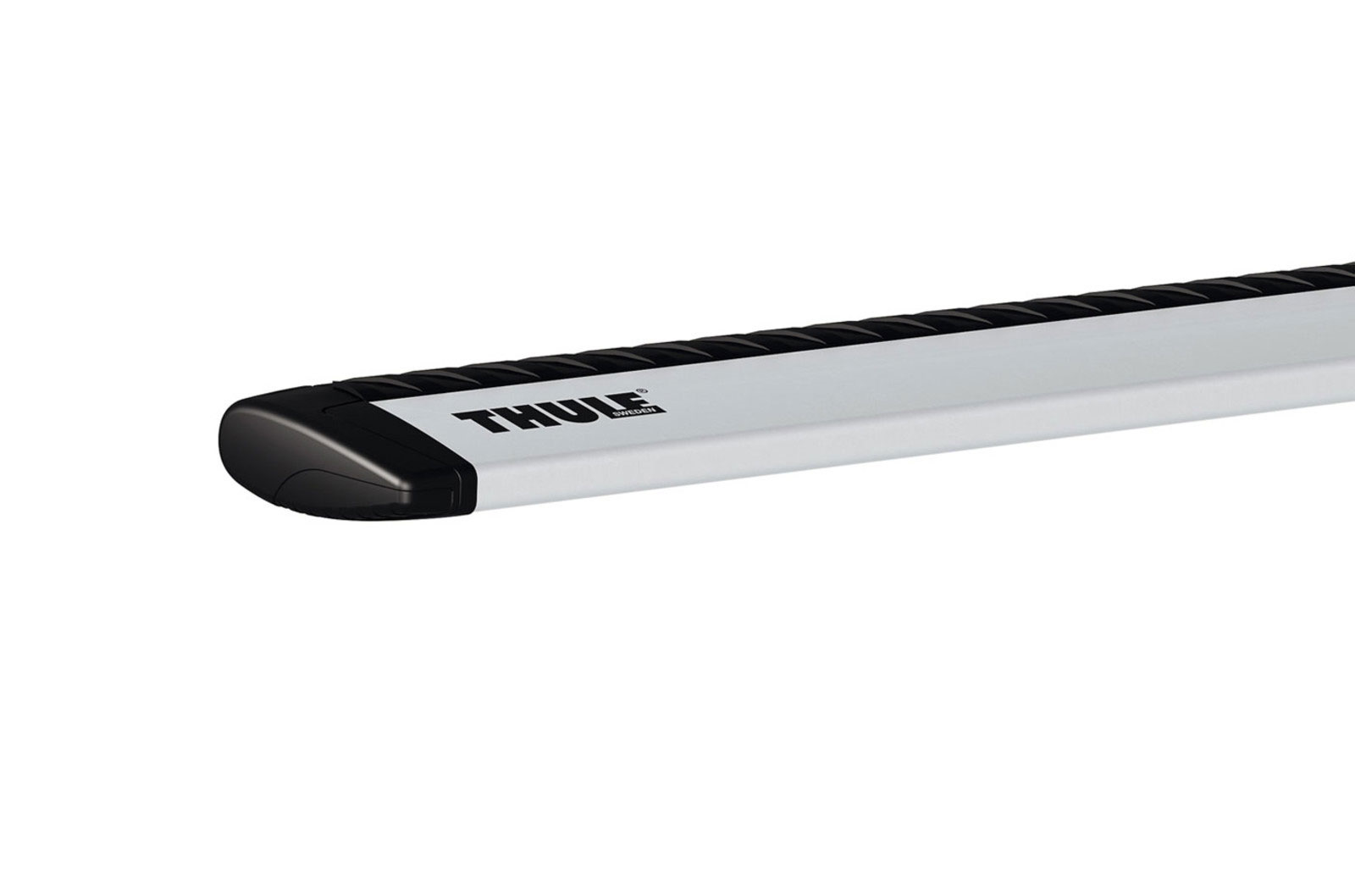

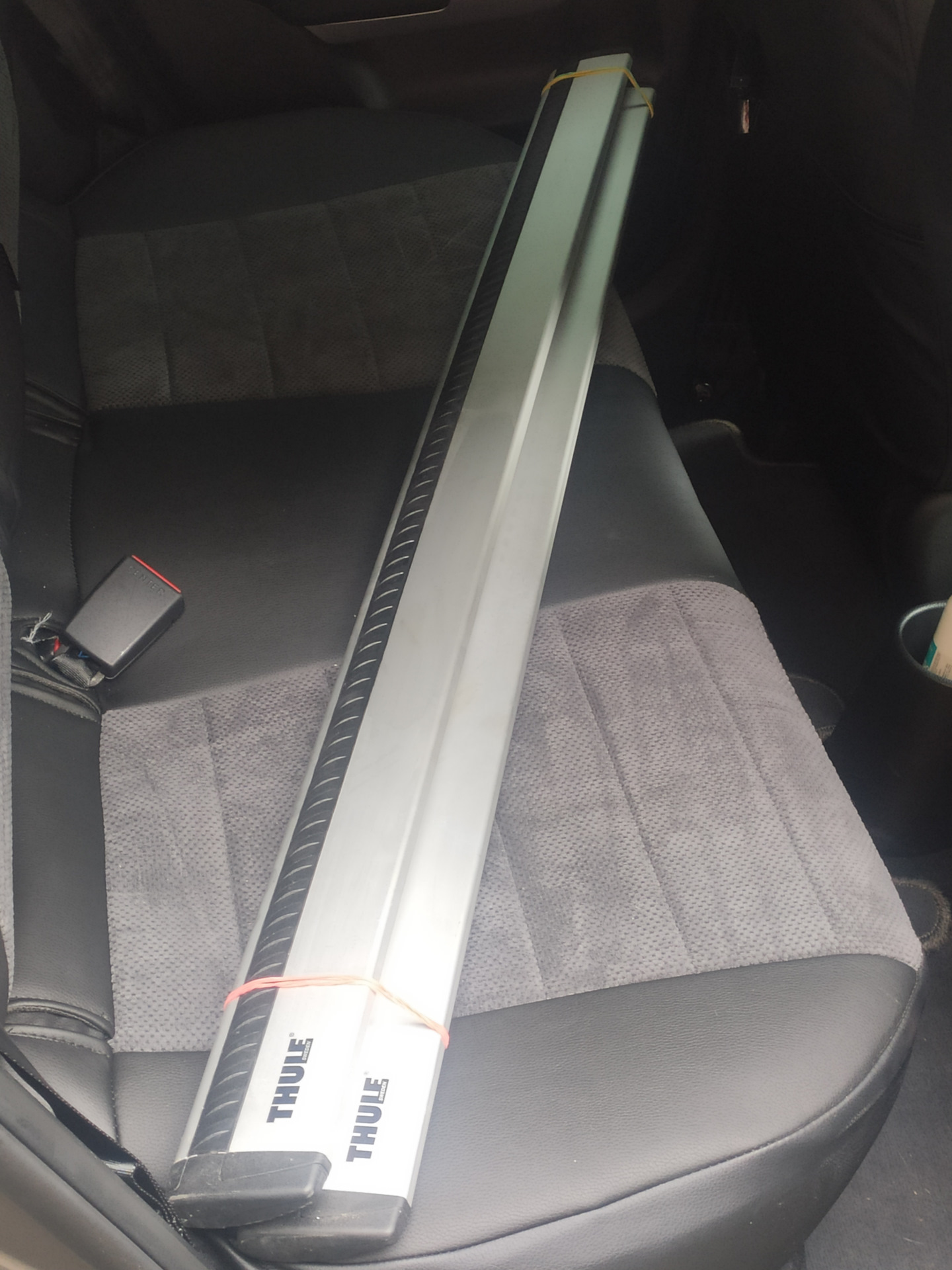

1. Комплект аэродинамических дуг Thule WingBar 961100 (118 см)

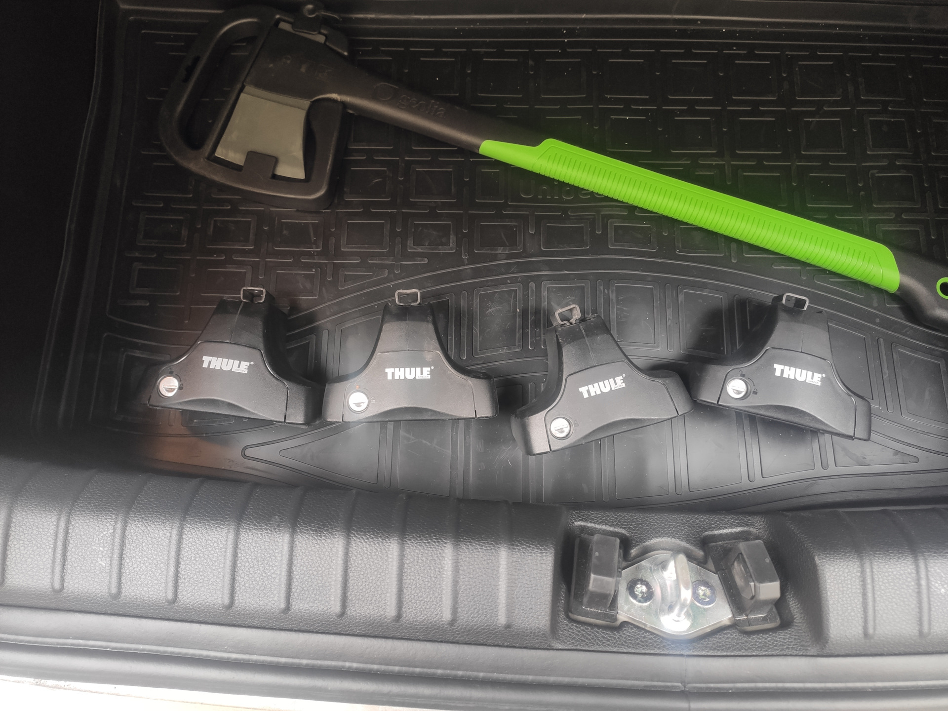

2. Упор THULE 754002

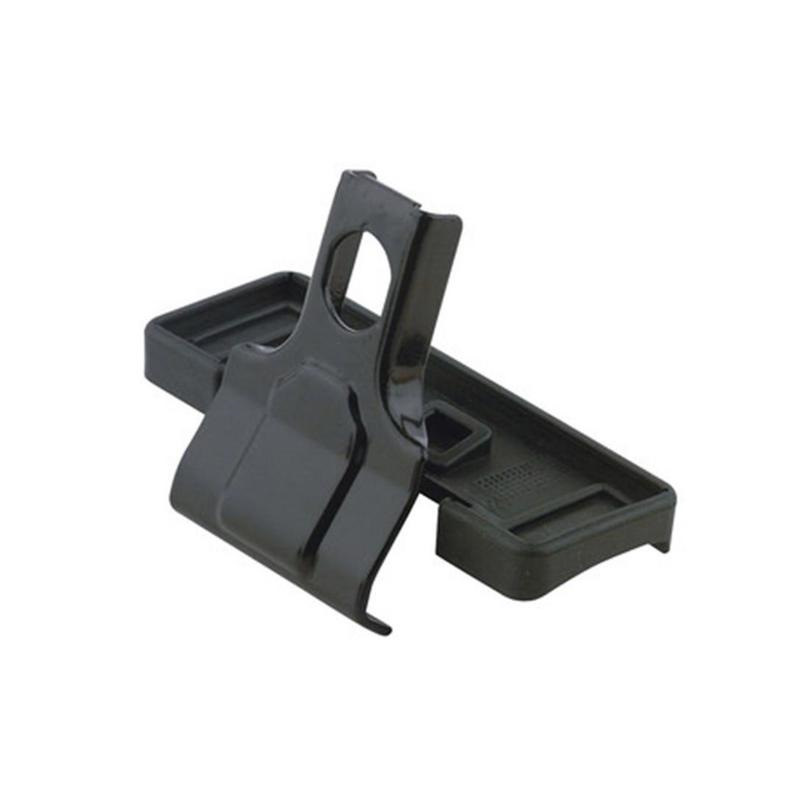

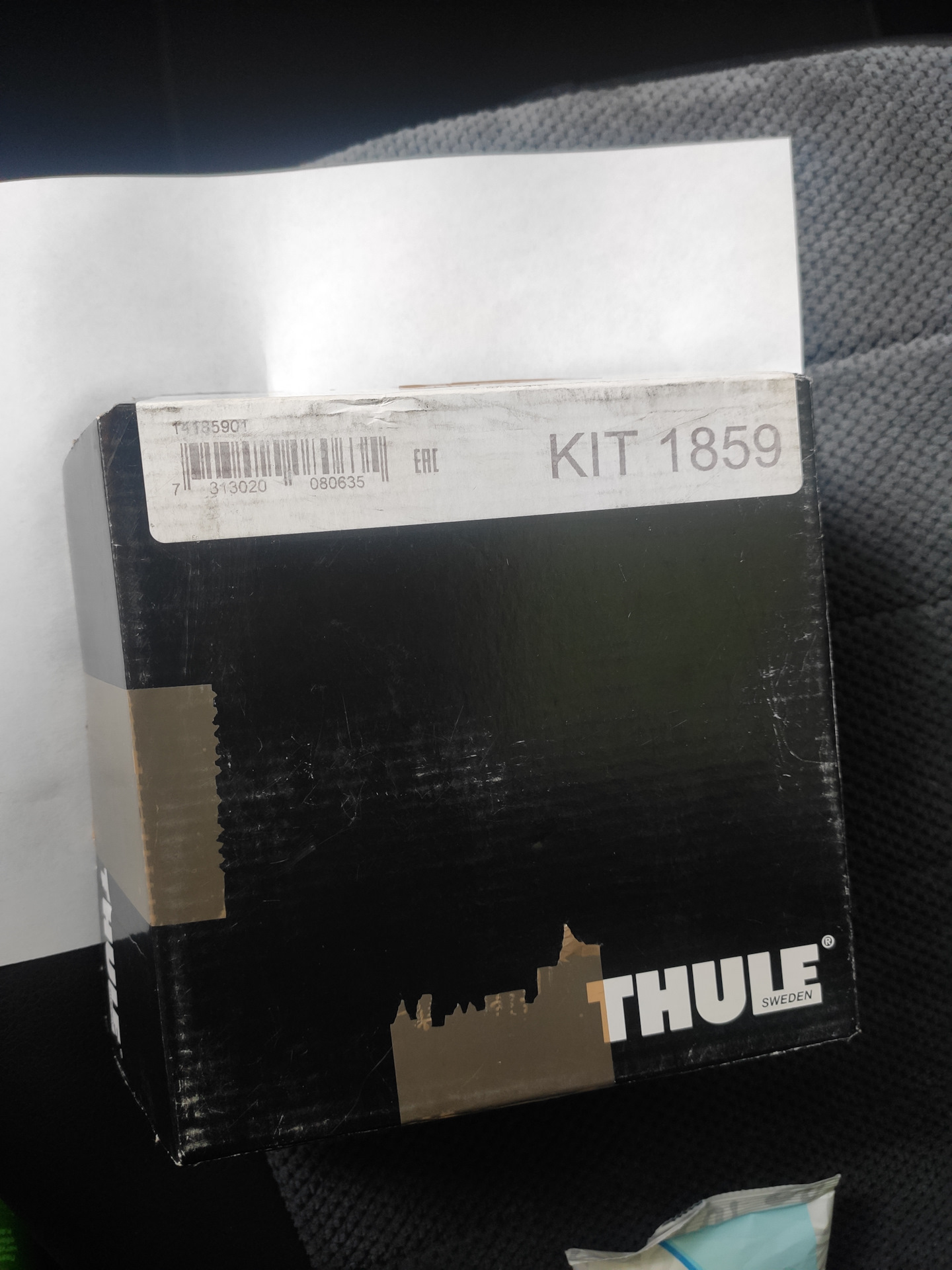

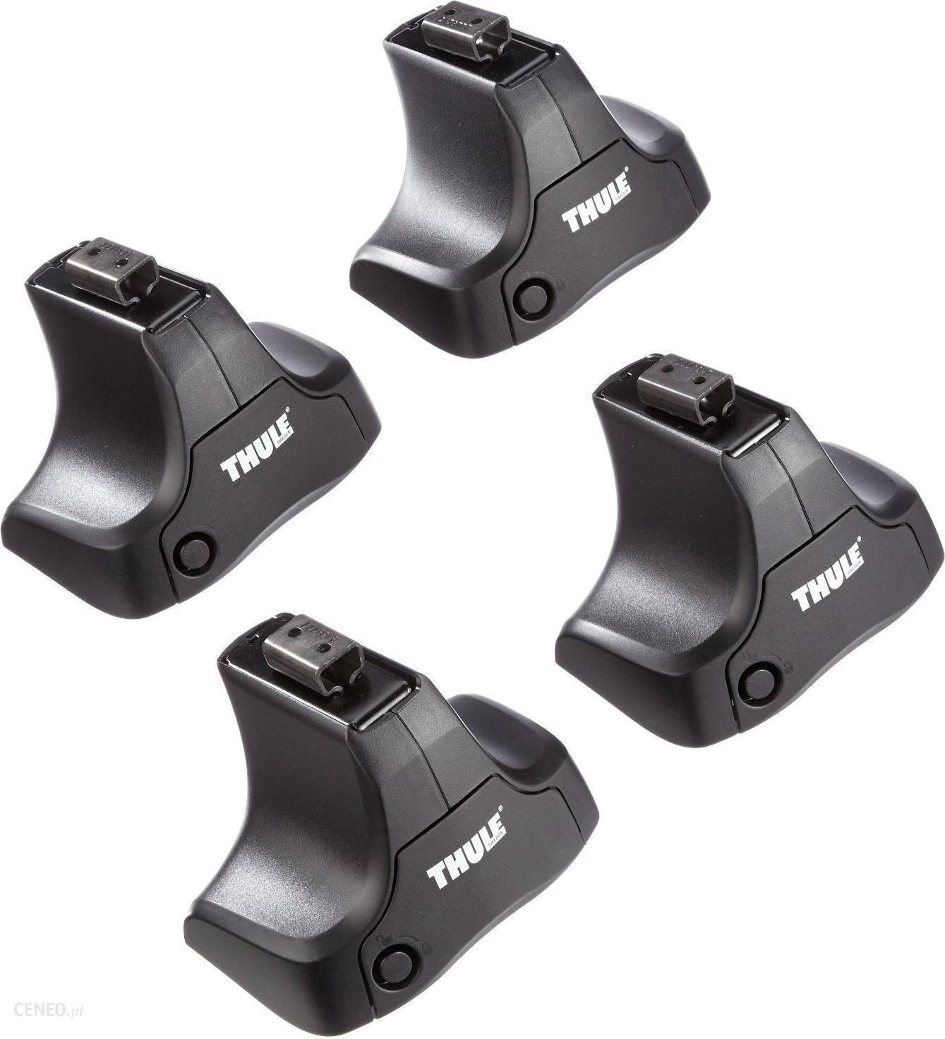

3. Установочный комплект THULE 1859
Цена нового комплекта около 20000р., мне он обошелся 12000, в идеальном состояние, фото будут после установки на авто.

Забрал первые деталюшки, осталось дождаться посылку с установочным комплектом. Все в идеальном состояние.

Забрал kit комплект

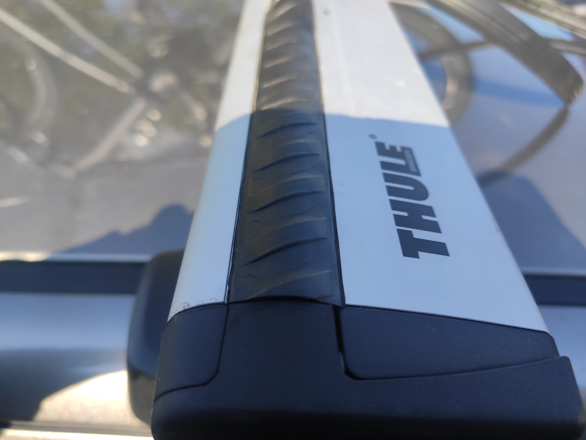

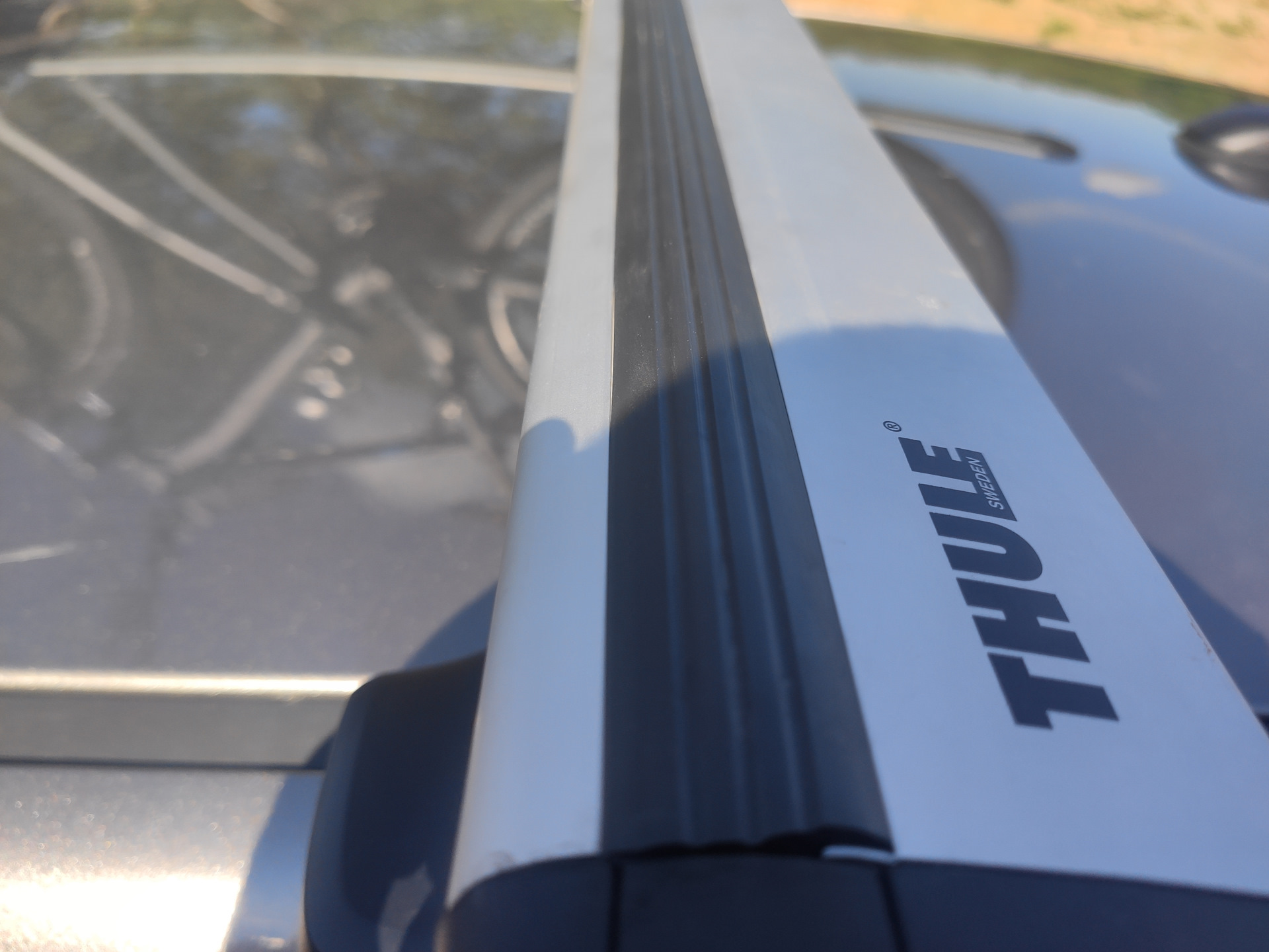

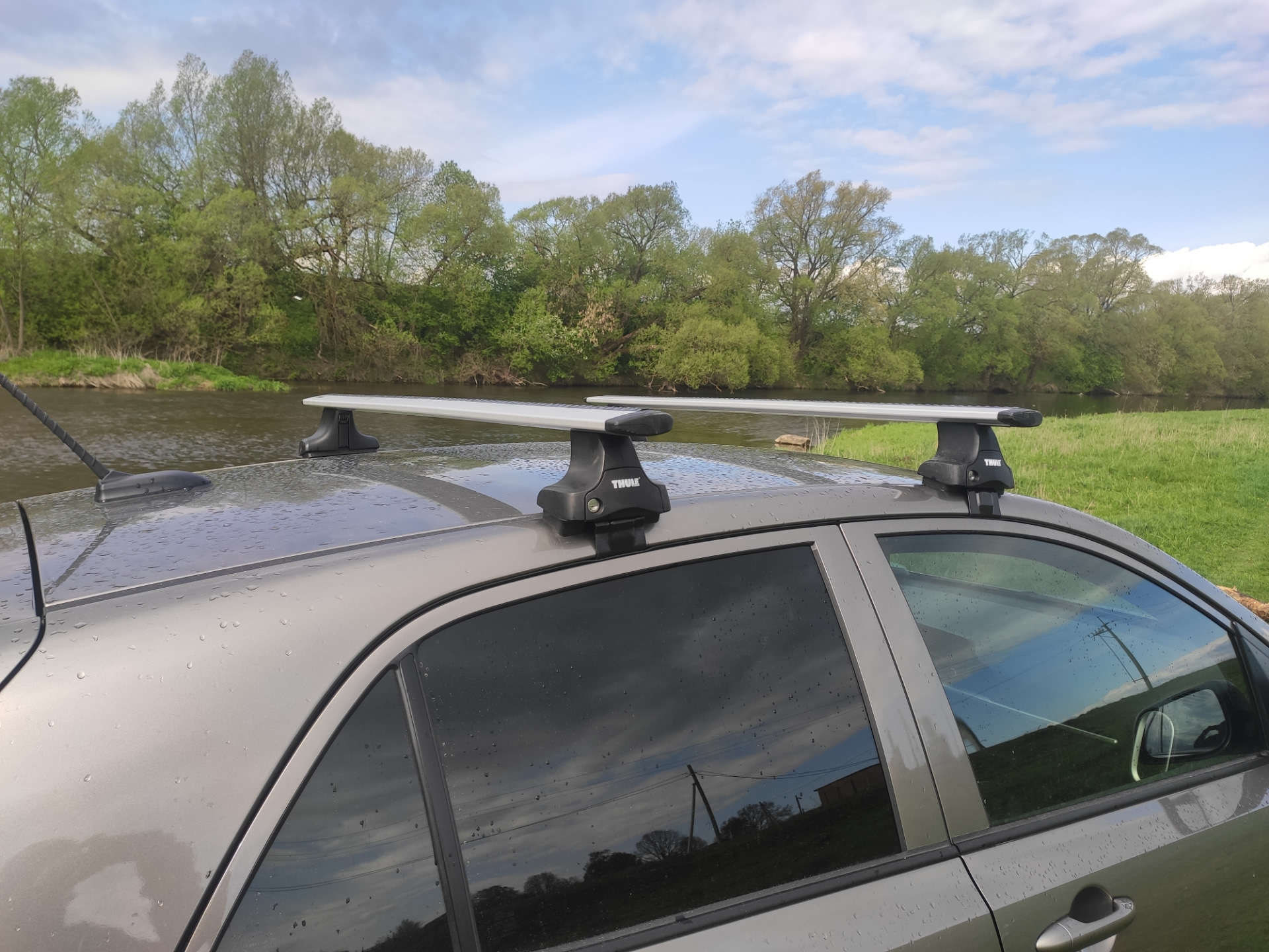

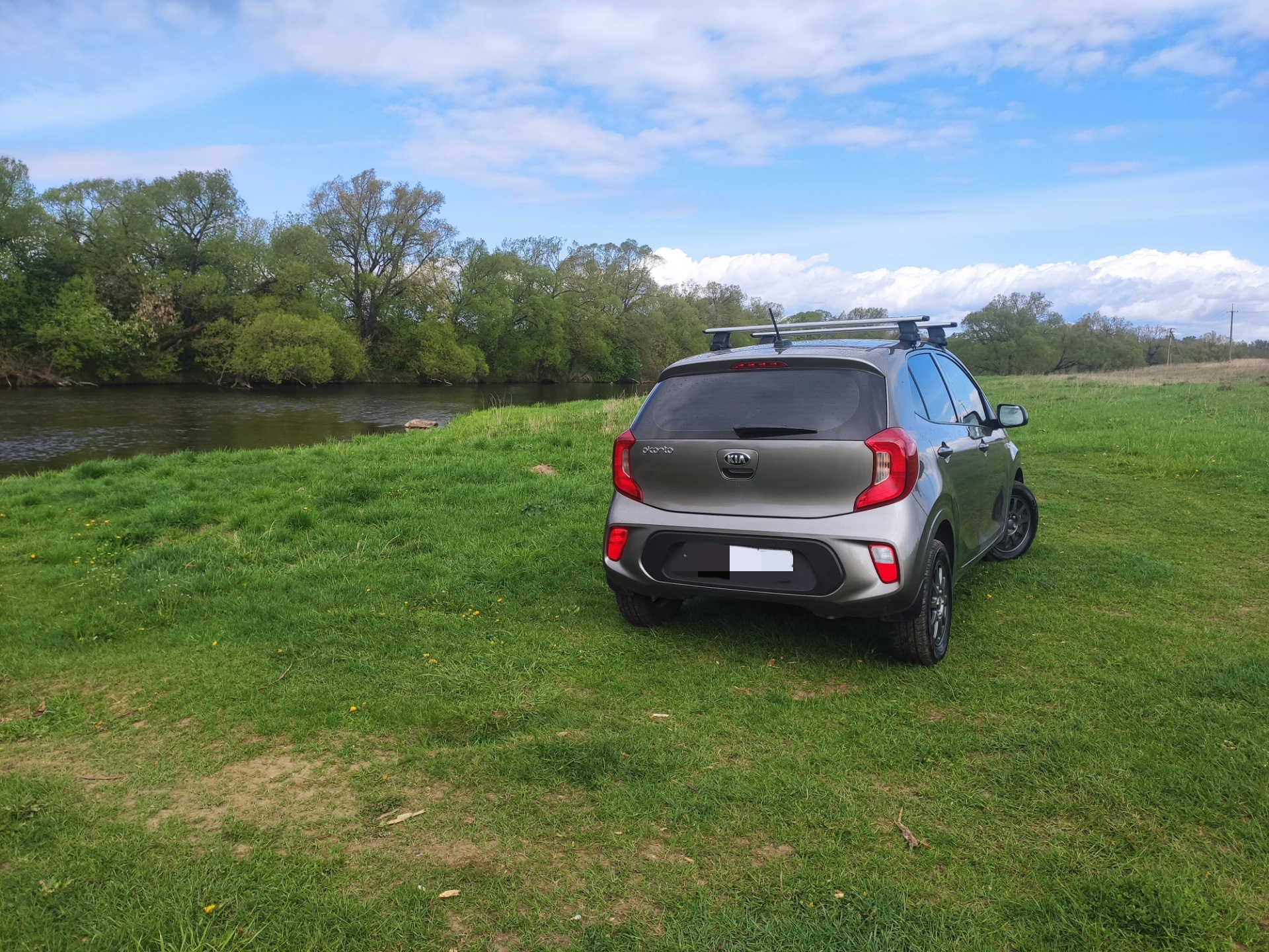

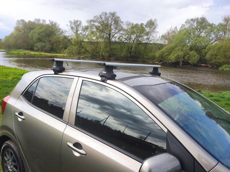

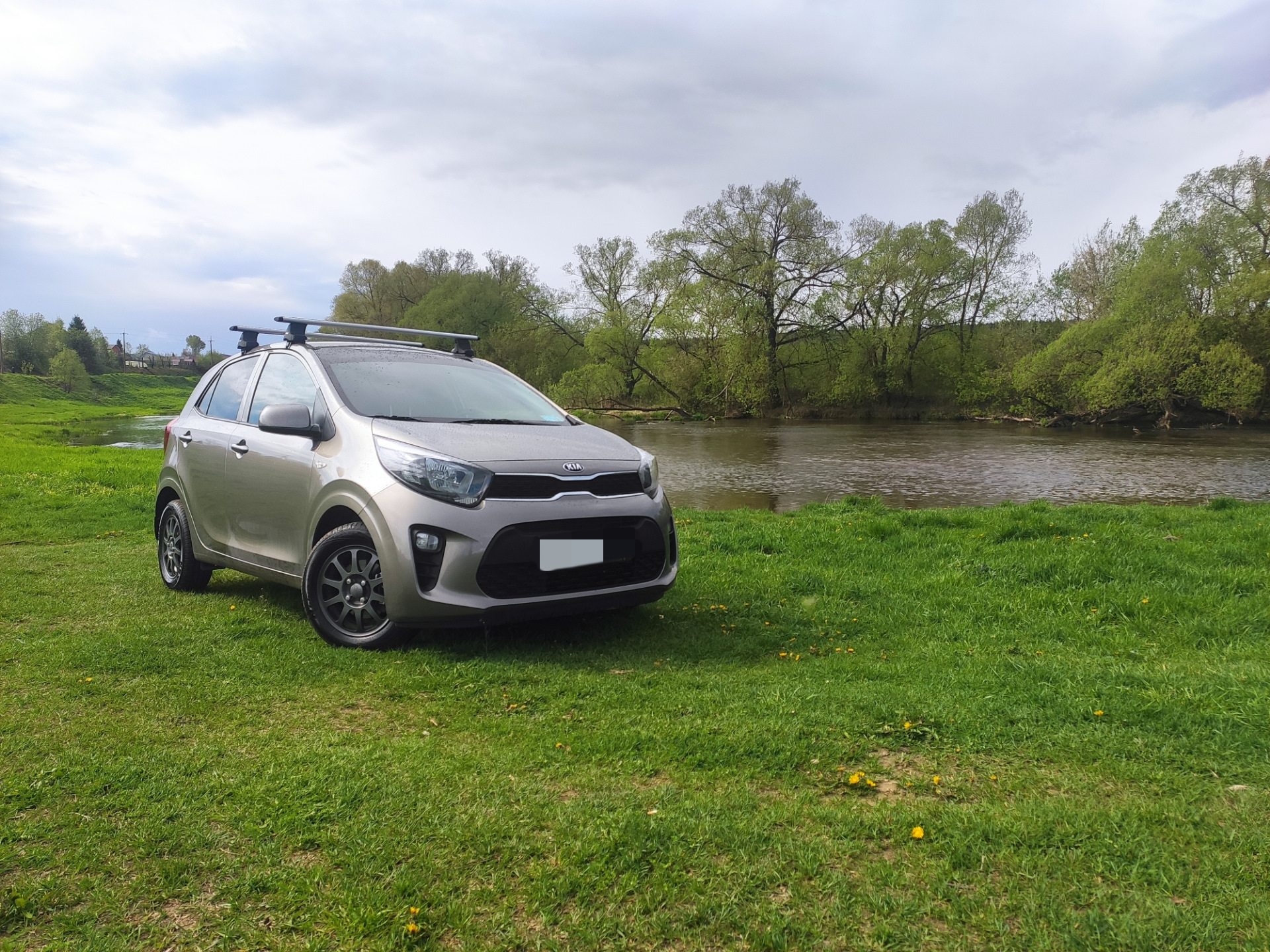

Все элементы "пазла" от Thule собраны и установлены)
Очень подробная инструкция по установке, все размеры указаны, собирал как конструктор Lego в детстве)))
Все места контакта багажника с кузовом обклеил бронеплёнкой, так на всякий случай. Впечатления от звуков на скорости, что можно сказать, я не ожидал, до 130 км/ч их нет. Что без багажника что с ним — разницы не заметил. Единственное это увеличился расход на 0.1 литра.
Конечно дорого, но оно того стоит.

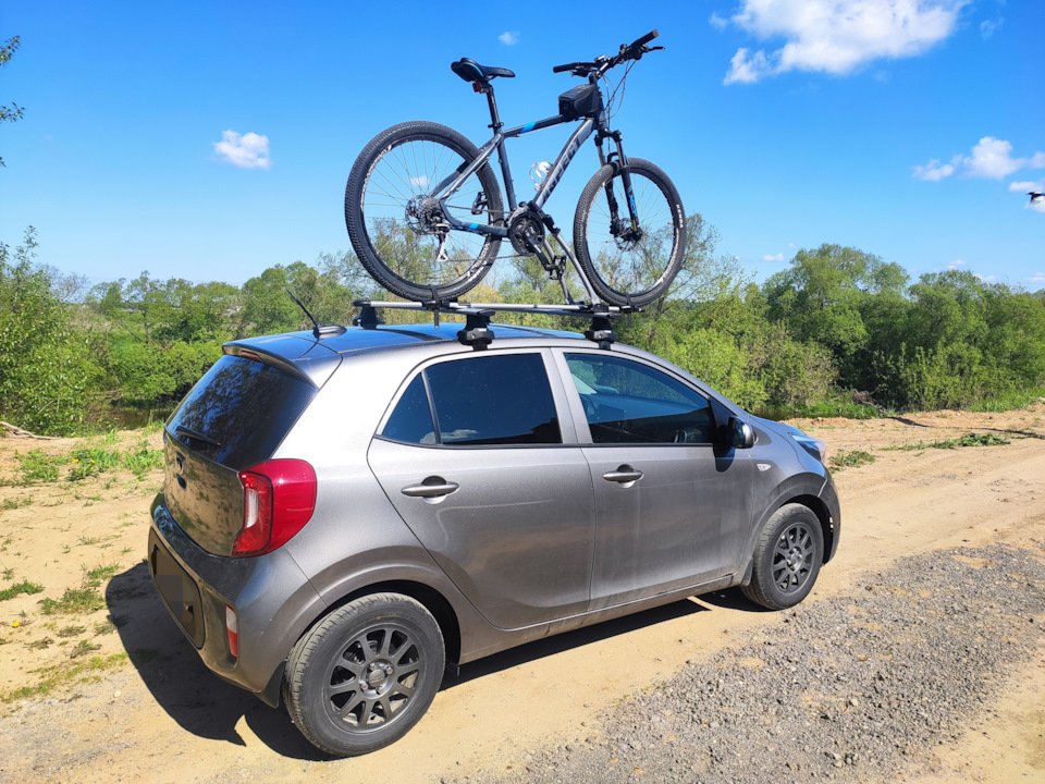

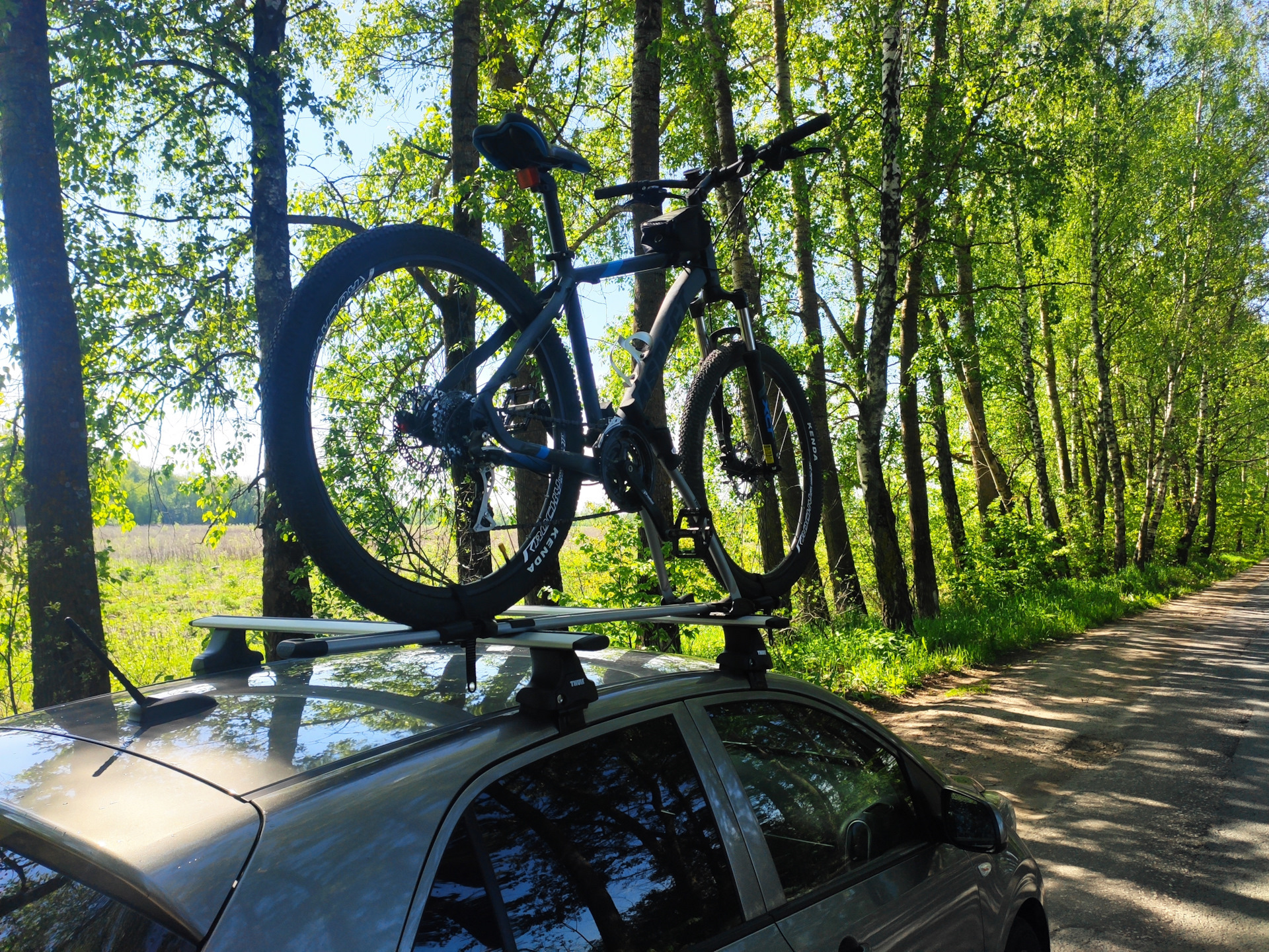

Итак, изучил множество отзывов про велокрепления. Сначала решил искать б/у THULE Proride 591, но цены были не намного ниже новых креплений, а от THULE Proride 598 вообще пару тысяч и оно более усовершенствованное. И крепить проще и дизайн и так далее, цена вопроса 9000 рублей. И тут наталкиваюсь на драйве на человека, который поменял THULE Proride 591 на THULE Freeride 532, из за большой шумности. Хотя это самое простое крепление, на которое якобы труднее велик крепить. Подумал, взвесил все за и против и купил новое крепление THULE Freeride 532. Поставил велик с первого раза за 20 секунд, меня это вообще не напрягло. Звука на скорости до 110 действительно нет, это самый главный плюс, с великом тоже нет, но разгонялся только до 90.
Дальше нужно было поменять уплотнитель сверху, т.к. при установки велокрепления их нужно резать, родные дорогие и портить желания не было.Приобрел резинку от русского багажника Атлант. Подошли идеально.
Итог, теперь все функционирует как я и задумывал, велик с собой можно возить))))

фото рядом с речкой очень похоже на орловскую область недалеко от Болхова))
Не, Калужская область)
Ждём фото)))
Добавил первые фотки)
