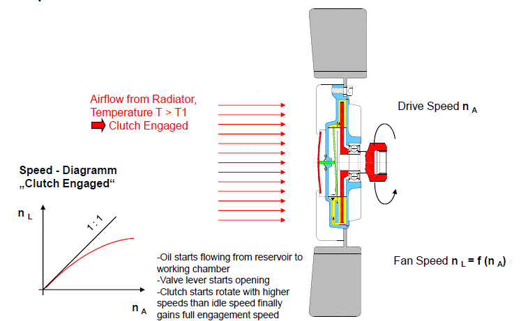

Многие авто оснащены таким устройством как вентилятор охлаждения радиатора двигателя на базе вязкостной муфты. Так как момент передается через силиконовую жидкость то скорость выходного вала отстает от входного.
Чтобы скорость выходного вала повысилась нужно два фактора.
(1) Добавить оборотов двигателя, жидкость из-за интенсивного смешивания становится более вязкой и передает больше момента.
(2) Радиатор двигателя должен потоком горячего воздуха нагреть ребра муфты и таким образом биметаллическая пластина внутри открывает канал подачи жидкости для более высокого сцепления.

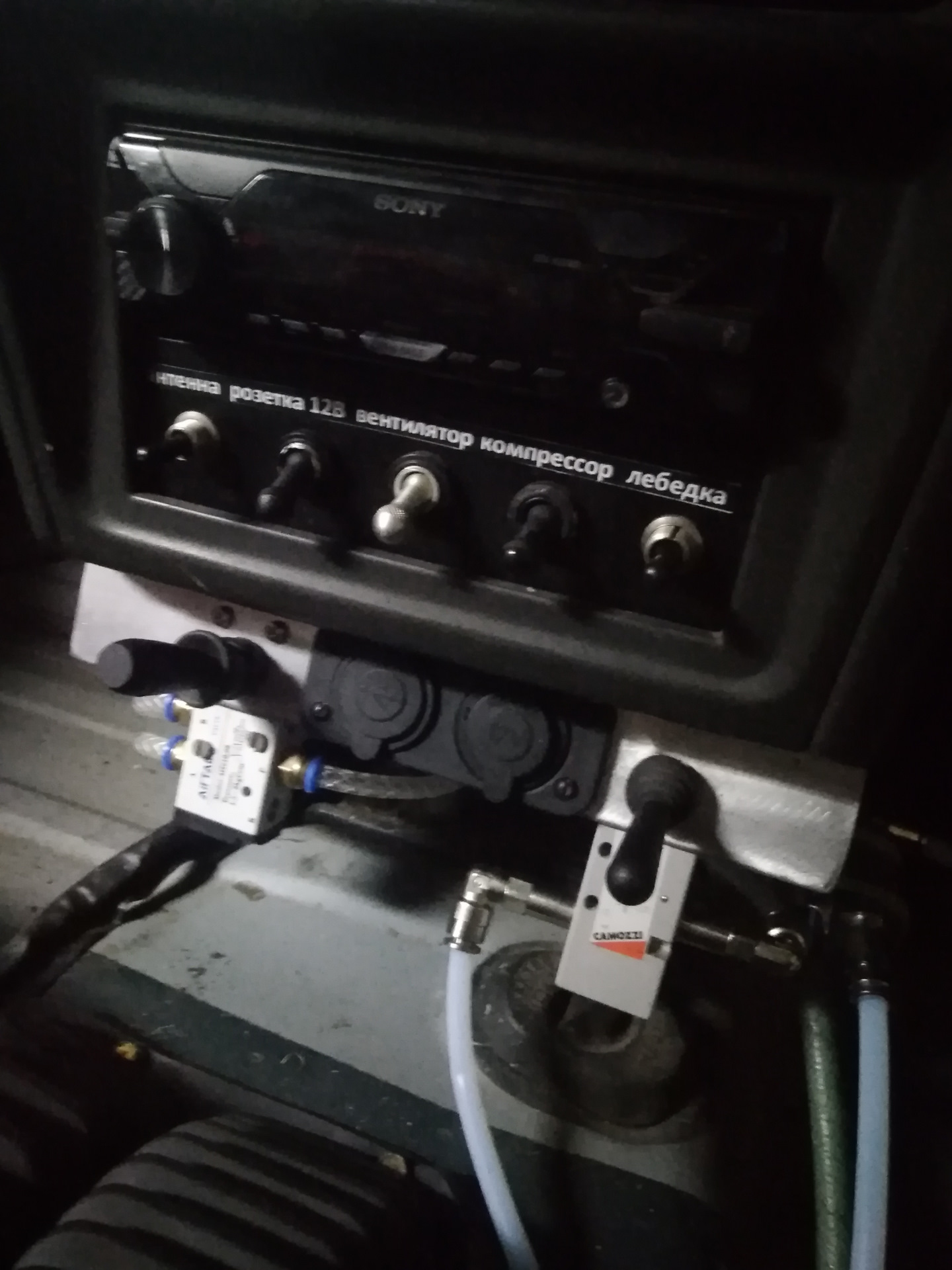

Можно сделать без автоматики. Как у меня например. Датчик температуры стоит на радиаторе, и в салоне индикатор. А вентилятор тумблером включается. И да, радиатор кондея лучше выкинуть, делов на пару часов:)
Датчик цифровой примитивный я уже воткнул. Как карантин снимут нужно будет тумблер сделать. Радиатора там два кондея выкидывать, еще на нижнем маленьком радиаторе почему-то вентилятор заклинивший. Тумблер вы через реле делали? Компрессор кондея выкинули?
Тумблера вентилятора и компрессора через штатные реле сделал. Там и предохранители есть. Компрессор кондея оставлен, у меня пневмосистема на нем собрана. Радиатор кондея один.

Спасибо, разумное решение штатную проводку использовать, нашел вашу запись. Красивая панелька, еще можно светодиоды индикации включения поставить если уже не стоят.
Для себя думаю еще вентилятор интеркулера на принудиловку перевести и маленький вент на АКПП радиатор, итого будет четыре электро обдува, хороший сквознячек для подкапотки.
Да, светодиоды бы поставить. Но пока не до этого, исправно работает и ладно. Вентиляторов много не бывает:)
