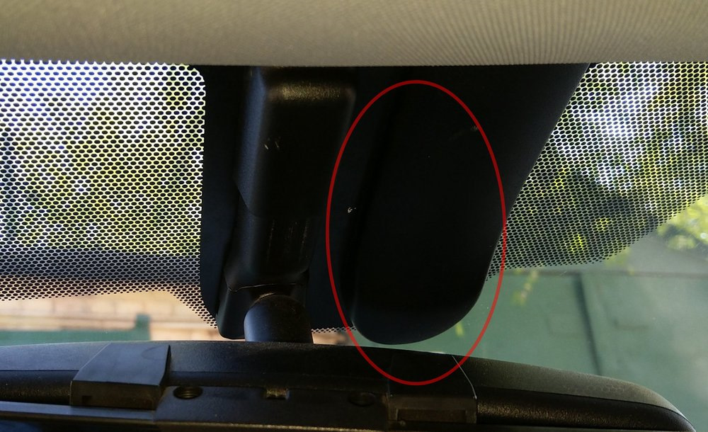

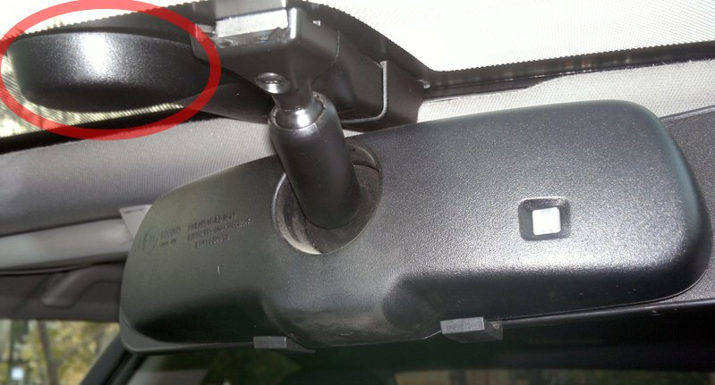

Датчик, который реализует нам режимы "автодождь" и "автосвет", можно увидеть, отогнув салонное зеркло заднего вида вниз:
Это — вид от лобового стекла:
Точнее, это только задняя крышка датчика.

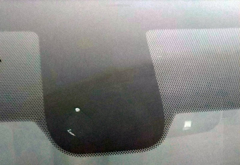

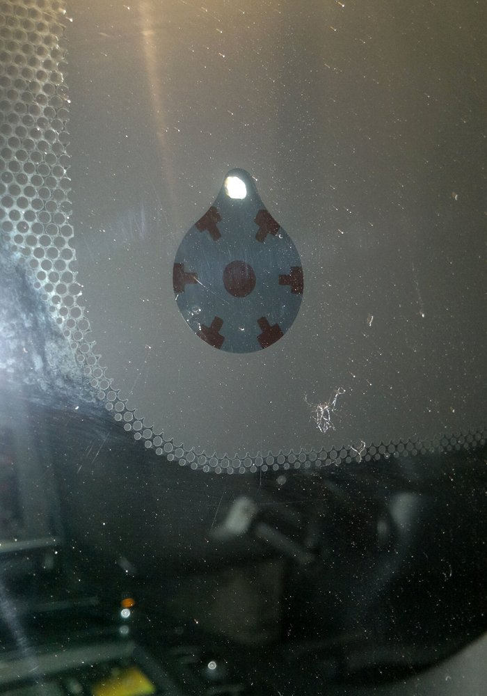

А вот сам датчик увидеть непросто. Если мы посмотрим на то же место снаружи машины, то ничего не увидим. Ну, блестит там какая-то точечка и всё:

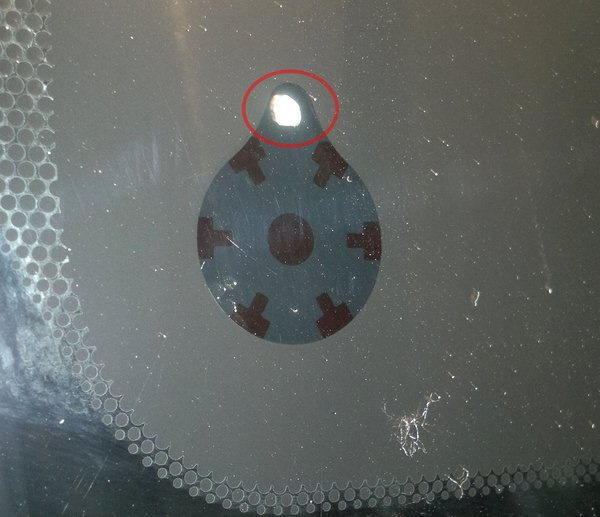

И только поработв с выбором подсветки можно увидеть вот это:

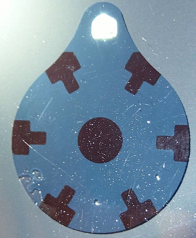

Вот он, наш датчик дождя и света крупно
По первости кажется, что все эти шесть треугольников совершенно непрозрачны.

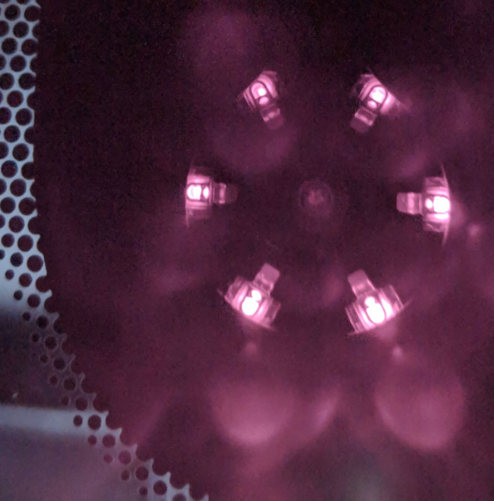

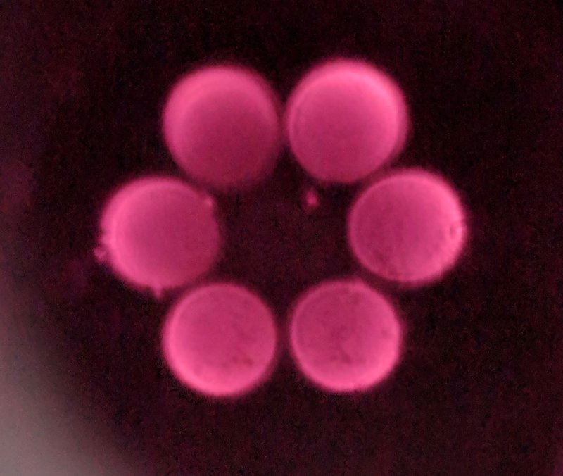

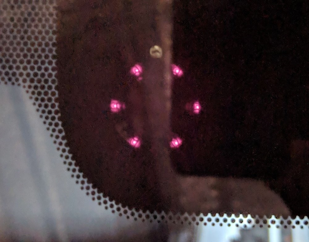

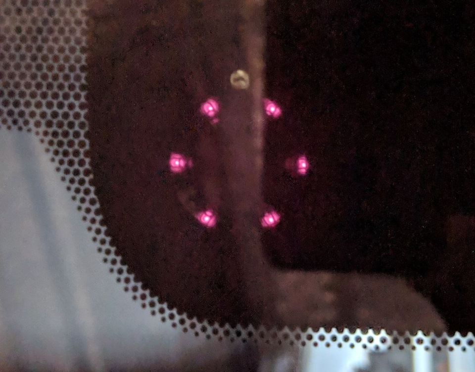

Но давайте совершим чудо: в темноте включим режим "автодождь" и посмотрим на лобовое стекло через камеру смартфона. Вот такую фотку я получил при первом "осмотре"
Дело в том, что камеры практически всех смартфонов имеют недостаток — они "видят" достаточно большую часть инфракрасного диапазона.
В данном случае это превращается в достоинство — мы можем обнаруживать работу ИК-светодиодов, на которых и построен датчик дождя.
Кстати, ловите лайфхак (кто раньше не знал): при помощи камеры смартфона можно проверять исправность любых ИК-источников. Например, не разрядились ли батарейки в пульте телевизора?
Повозившись с фокусировкой, удалось получить вот такие фото:
Красиво, а?

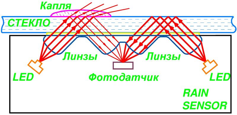

Ну, теперь от красивостей можно перейти к описанию работы. Как же датчик обнаруживает, что стекло грязное?
Вот схема его работы:
Круглое пятно в центре — это фотодатчик
Каждый из светодиодов по очереди включается. Оптическая система датчика устроена так, что лучи света отражаются от внешней поверхности стекла (точнее, от перехода "стекло/воздух") и отражаются обратно, попадая на фотодатчик. Если поверхность стекла сухая, то на фотодатчик приходит весь максимум излучённого света (правый LED на рисунке). Если же в месте отражения света на стекле есть вода, то часть света пройдёт сквозь стекло и уйдёт в каплю (левый LED на рисунке). Фотодиод получит света ощутимо меньше и выдаст сигнал "дождь".
Ну, а чтобы во лбу машины не светилась бы звезда, для датчика дождя выбрали ик-свет, невидимый глазом.
Светодиоды включаются по очереди несколько сот раз в секунду. Таким образом, мы имеем информацию о 6 направлениях, где могут быть капли дождя.
Таким образом, датчик реагирует не на дождь, а на любое загрязнение, которое вызовет отток ик-лучей на себя.
И именно поэтому датчик вполне можно заставить работать бесконтактно — посветите на него фонариком и он заработает, т.к. в спектре фонаря есть и ик-составляющая.
Датчик регирует и на снег тоже, хотя ощутимо слабее, — снег менее плотно прилегает к стеклу. Хотя для мокрого снега всё нормально. Ну, а сухой снег и сам на стекле не задержится.

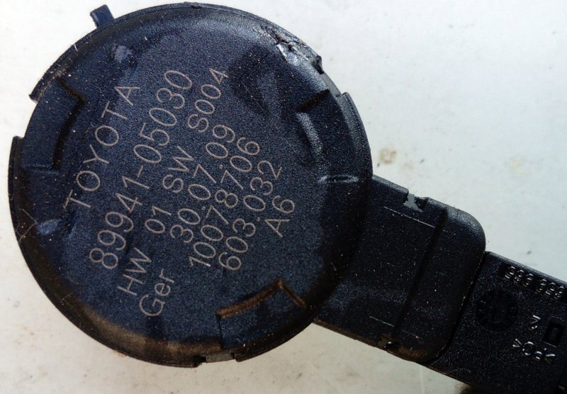

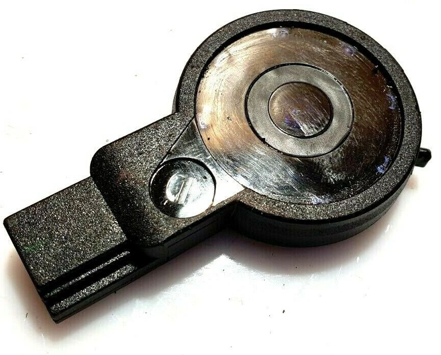

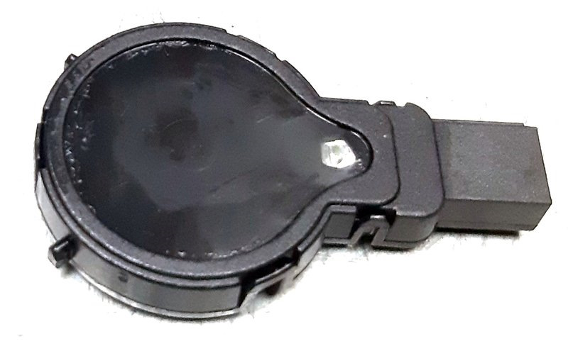

Вот он датчик дождя отдельно. Для Т27 это "Rain sensor 89941-05030"
Для Т25 это будет "Rain sensor 89941-05020". Внешне они отличаются положением блестящей линзы, расположенной сбоку от "шестицветика", ближе к ножке датчика, — датчику переднего света.
Подробности работы датчика дождя обсудим чуть позже, а пока рассмотрим датчики света.
Да-да, фактически, в этом изделии "Rain sensor 89941-05030" за ~20т.р находится 3 датчика: дождя, окружающего света и направленого света (света чужих и своих фар).
Блестящая линза — это "линзованный" фотодатчик, имеющий диаграмму направленности близкую к линзам фар ближнего света (front light). Он нужен, чтобы в режиме "автосвет" при засветке фарами встречного автомобиля автоматика не вырубила бы наш ближний свет, решив, что уже день.
А датчик рассеянного света (ambient light) нужен, чтобы понимать днём мы едем или ночью. И этим датчиком работает тот же самый фотодатчик в середине "шестилистника" в те моменты, когда на него не светит ни один из 6 датчиков.

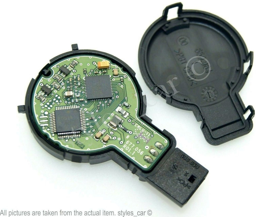

Вот внутренности нашего датчика (автор фото указан на фото). Два немаленьких контроллерных чипа — и это в размерах небольшого датчика.

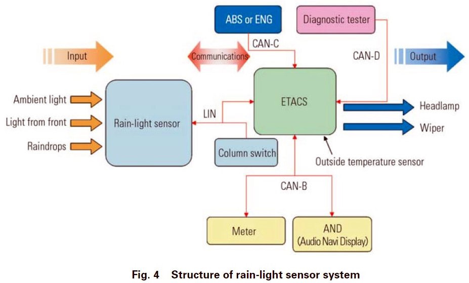

Вот структура контроллера обработки сигналов датчика света-дождя (взято из "Mitsubishi Motors Technical Review 2008-N20p99"), но у большинства машин она аналогична, тем более, что датчики производит не сама Тойота.
Для принятия решения о скорости дворников процессор машины кроме информации с датчика дождя учитывает:
— скорость автомобиля — ведь пролёт капель дождя на скорости совсем другой, нежели на остановке…
— температуру окружающей среды (срабатывание на снег — это ещё более сложная задача)
— необходимость блокировки сигнала датчика на время прохождения дворников по нему
Сам датчик рассчитывает:
— направления движения капель
— размер капель
— скорость движения капель

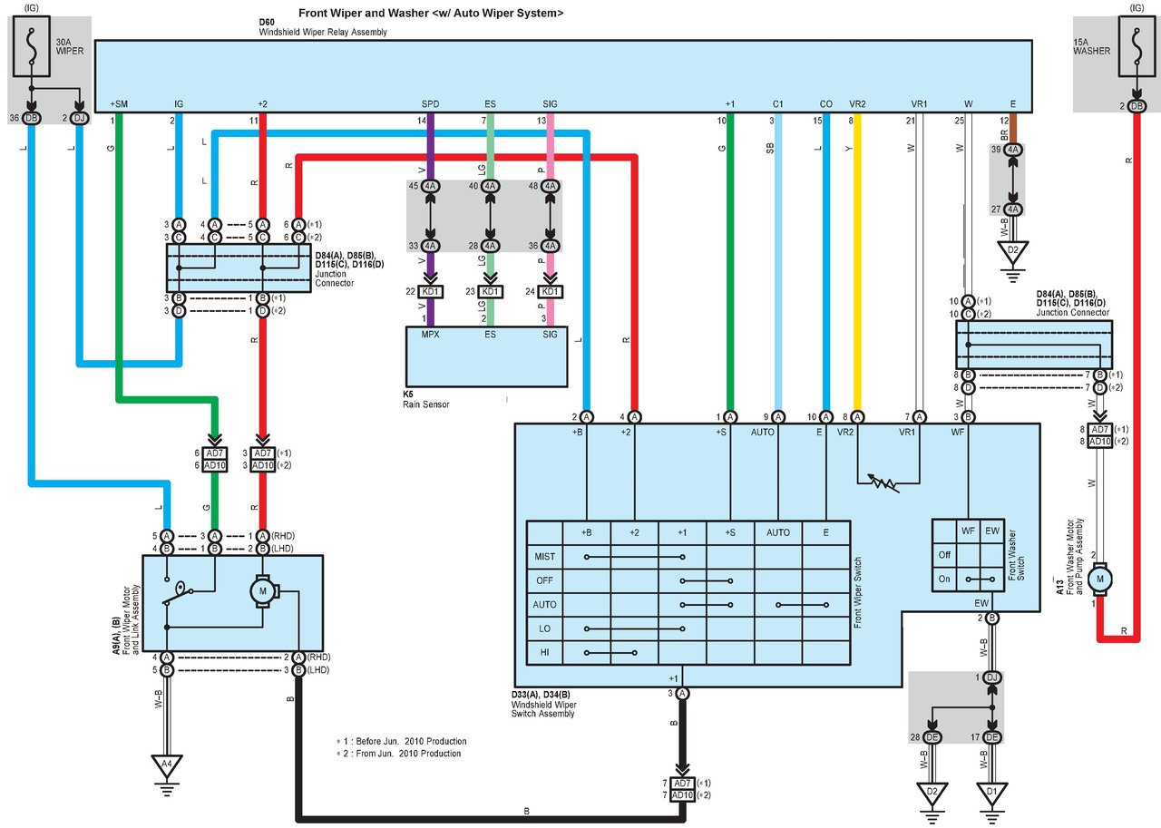

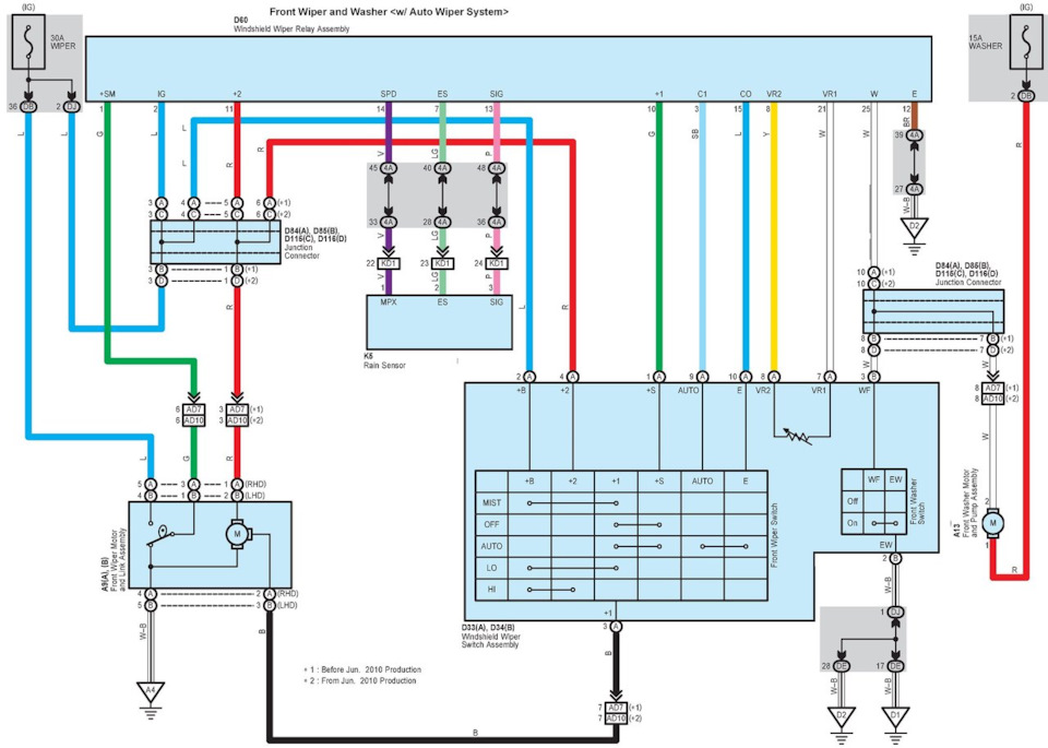

Вот схема нашего контроллера дворников:
Датчик дождя света связан с контроллером всего 3 линиями:
ES — общий
SIG (selectid ignition) — питание
MPX — шина передачи данных по протоколу BEAN (Toyota Body Electronics Area Network). Описание шины можно посмотреть, например, здесь:
Toyota Body Electronics Area Network (BEAN)
