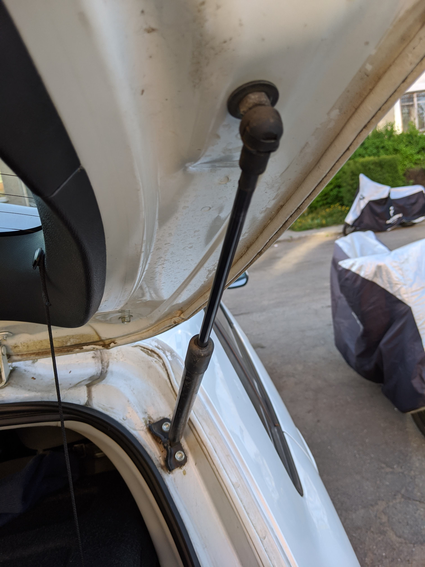

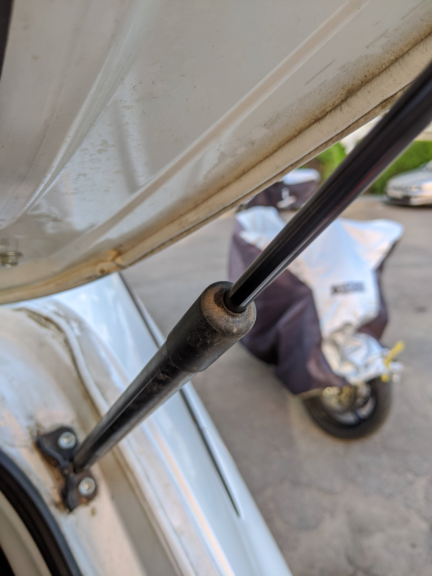

Добрый день!
Пару лет назад начали понемногу сдавать газовые упоры двери багажника, хотя вроде и не вытекли
но я продолжал упорно им помогать при открытии несмотря на то, что 2 раза дверь в сильный мороз дверь мне легонько по голове приложила, НО вот что не смог вытерпеть это то, как моя супруга закрывает эту злополучную дверь БАХ!)) Как ни пытался объяснить… словом вы меня поняли. В отзывную по упорам машина не попадала, к слову очень удобно, все отзывные на свою Митсубиси вы можете проверить ТУТ .Начал искать новые упоры. Напомню что размер наших 480 мм с усилием 480 Ньютонов.
Все приведенные цены за 1 штуку:
Оригиналы 5802A712 — 27 долларов, без комментариев, у кого-то после отзывной через год уже сдулись;
Nakayama GS840NY — 12 долларов;
SAT ST5802A326 — 16 долларов, судя по отзывам не супер, усилие явно больше стандартного, да и за что такие деньги;
Patron PGS100019 — 10 долларов, характеристик как и отзывов не найти нигде, да и как-то в массе не в восторге люди от этого бренда;
LESJOFORS 8159232 — 17 долларов, отзывов не нашел;

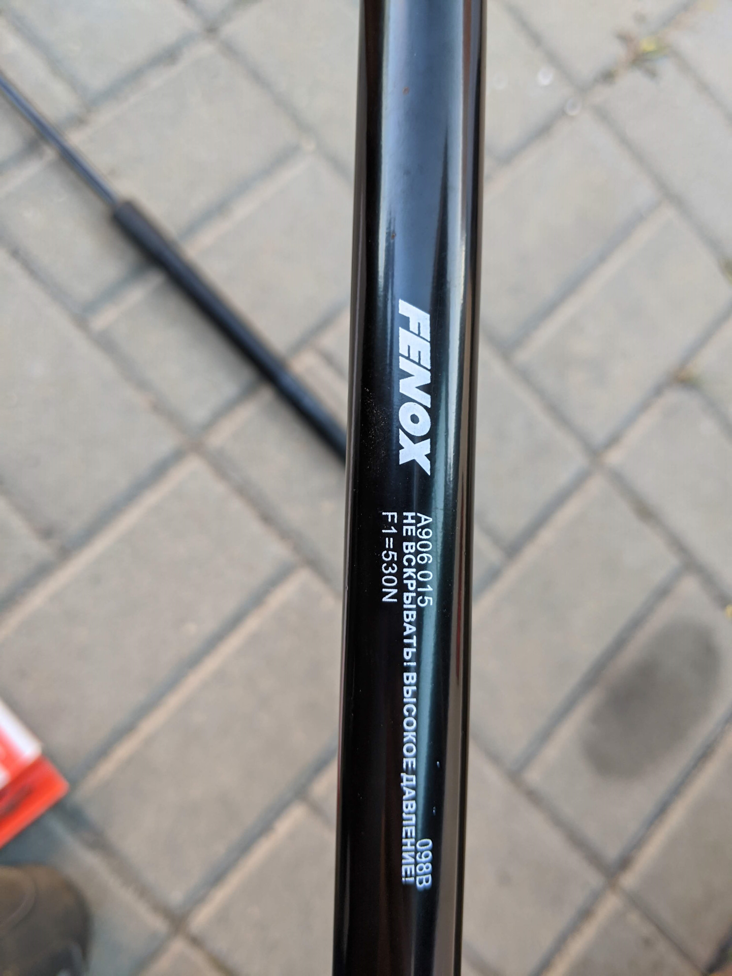

FENOX A906015 — 6.5 долларов, хороший сайт со всеми характеристиками, подходит для Форд Фокус 2, единственное они по длине 483 мм и усилие 530 Ньютонов,
честно боялся что резвые будут, их и купил, спасибо Олегу samtel за помощь.

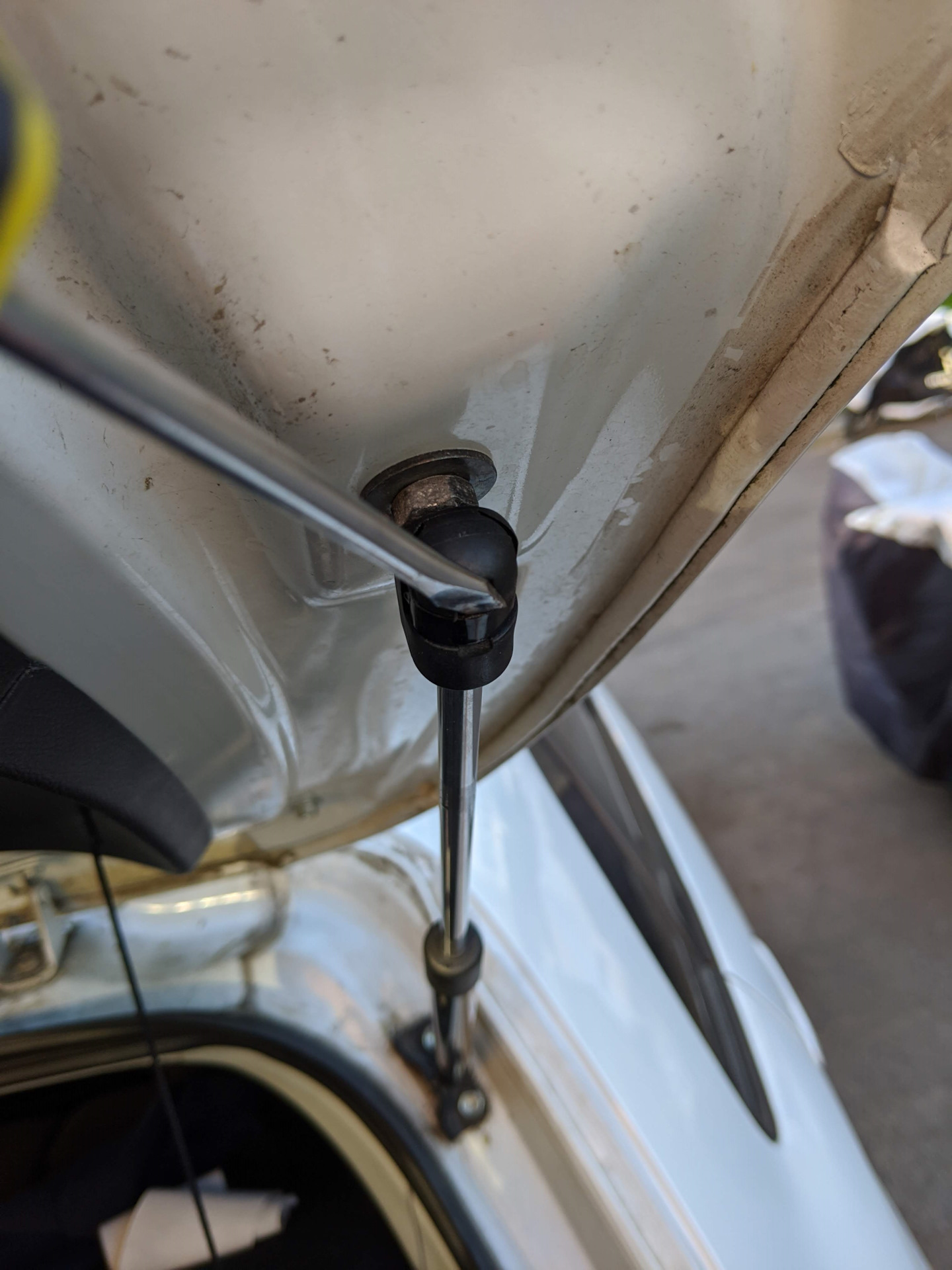

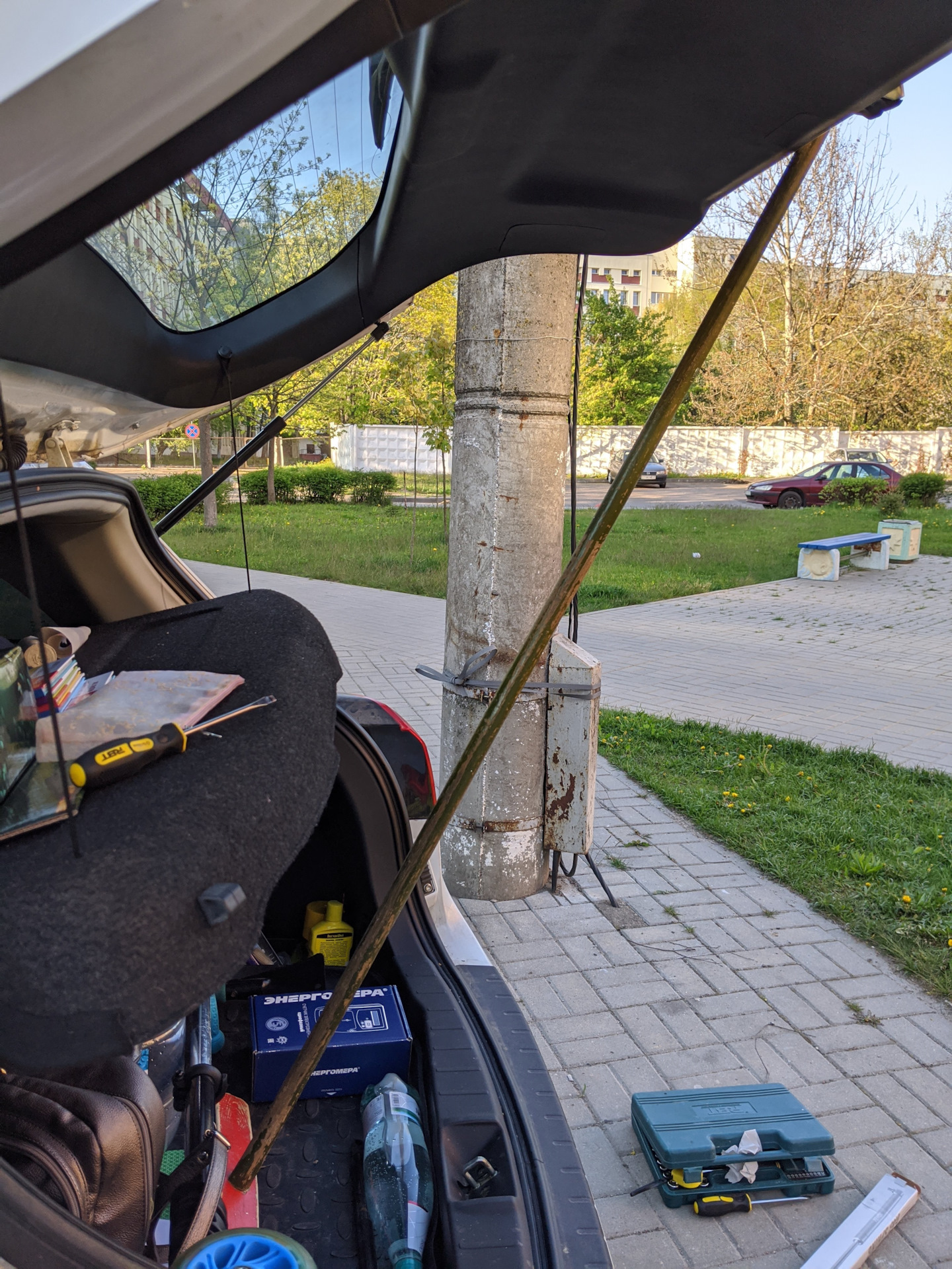

Установил прямо во дворе, хотя не сторонник такого при наличии возможности работать в хорошем гараже, но душа поэта не вынесла))) Делал один, хотя нет, помогала швабра

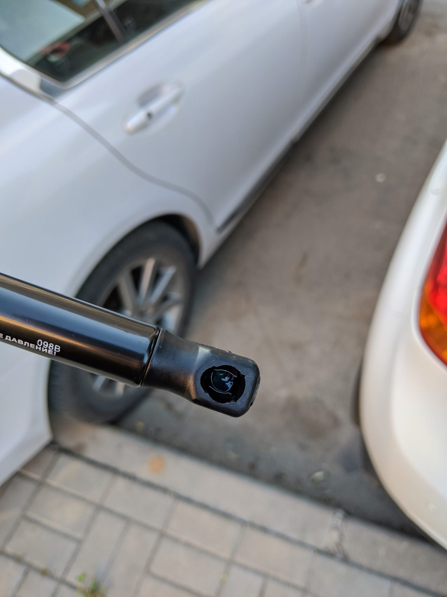

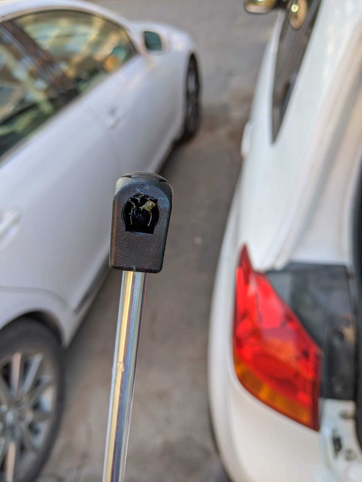

Поддеваем отверткой металлическую пластину
и поднимаем ее, вынимать не надо! выводя из зацепления

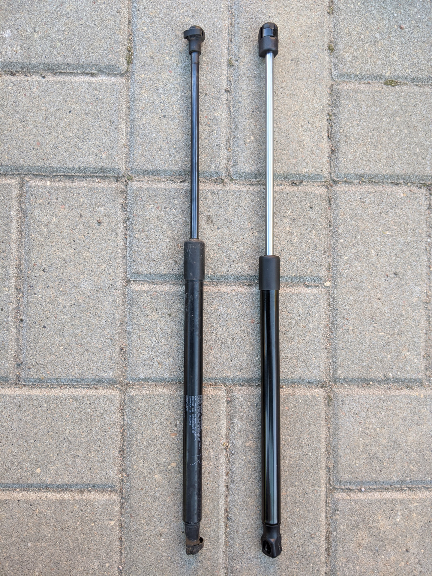

Старые в гараж на хранение). Фото старых и новых.
Удалил смазку на шарнирах двери, внутри новых заложена новая по заводу
Что на выходе?
Как по мне 1 к 1 как и были оригинальные из салона, может чуть по сильнее необходимо тянуть дверь при закрытии когда пройдено больше 70% пути и иногда, когда машина стоит на горке/уклоне достаточно нажать кнопку и дверь полностью открывается сама. Кстати чуть не доходя до полного открытия упоры начинают притормаживать, будьте внимательны в дешевых упорах торможения может не быть. Брать за неимением по цене толковой альтернативы пока рекомендую.

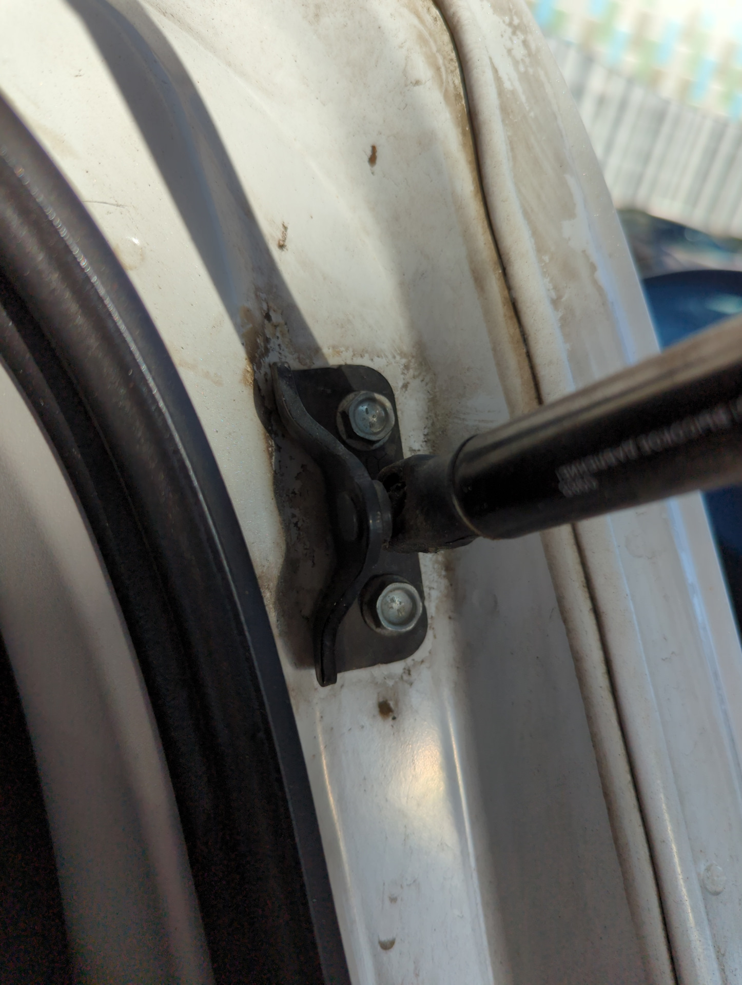

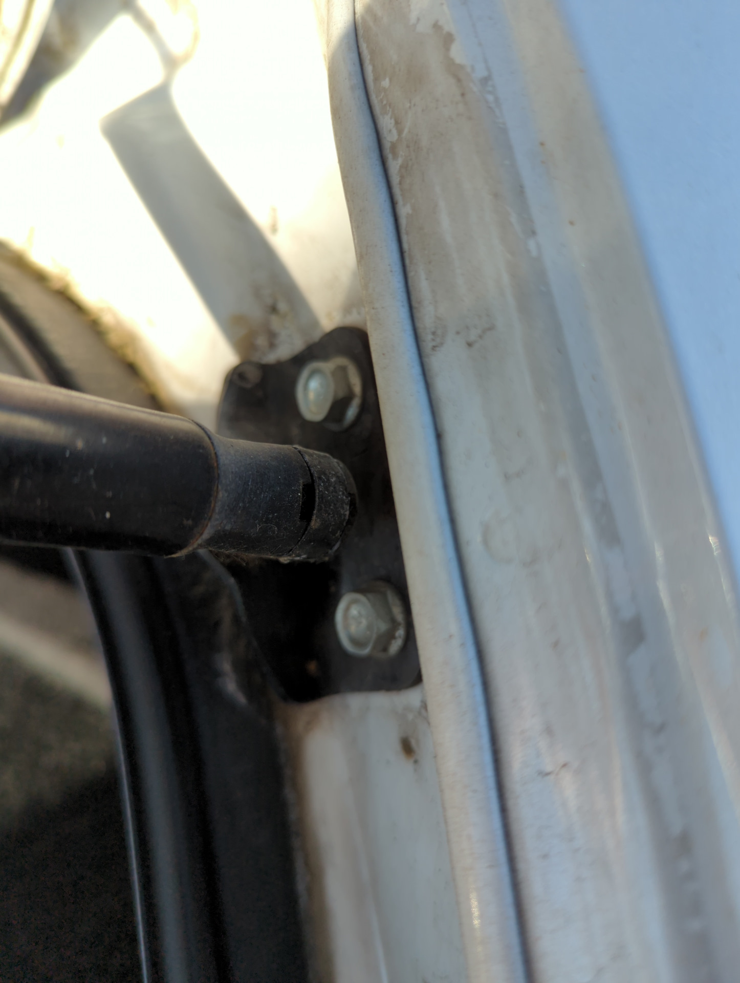

Так же как и на двери багажника
С крышкой багажника понятно, а как на стойке крепиться ? Можно рассказать и пару фото, если есть ?
Вот
Serkhio10
И вот
Serkhio10
И вот замок, болты не откручивал
А как же ее тогда и на что защелкнуть ?Там же как то надо старую вытащить, а она на запрессованной штуке висит
Замок открыть, одеть на шарнир, замок закрыть
Во я попал, если правильно понял . У меня там нет шарнира
Просто есть пружины которые идут в сборе с этом сшарнирос и основанием, неразборные
А моем случае фенокс нет вариантов прикрепить внизу ?
Serkhio10
У меня старая снималась так же как и эта ставилась
Да .Похоже, что надо искать кронштейны с шарниром, что почти нереально или покупать lesjofors 8159232 он точно подойдёт
Оригинал сейчас с шарниром идут но стоят не очень дёшево
