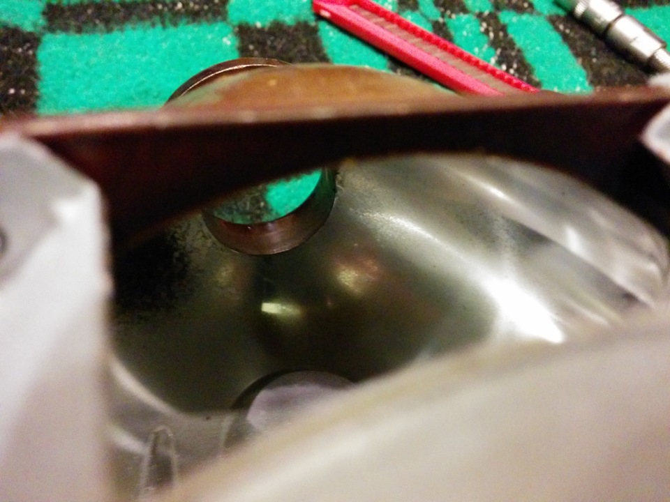

Нам открывается шикарный вид.

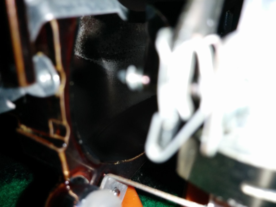

Далее я немного поизвращался прикручивая на место отражатель подсветки поворотов
Находим разъем проводки шторки и далее 2 варианта))) На первой фаре сколько я не давил а так и не смог правильно отсоединить разъем, потому он немного надломился (не критично) и все таки разъединился.
На второй фаре номер прокатил. Жмем на язычок в углублении посередине квадратной части со звездочкой чем-нибудь тоненьким и отсоединяем (у меня фокус получился с использованием шариковой ручки).

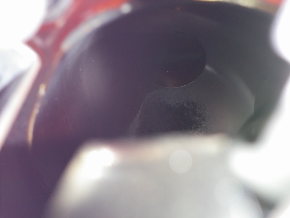

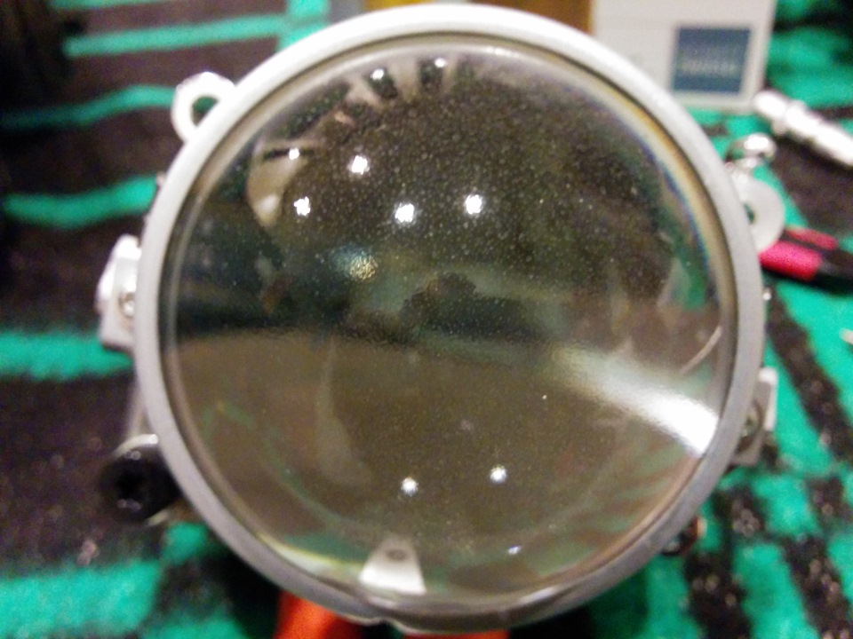

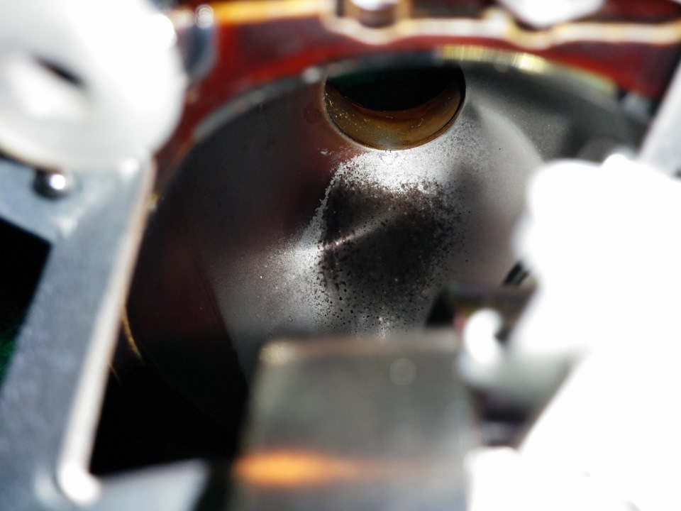

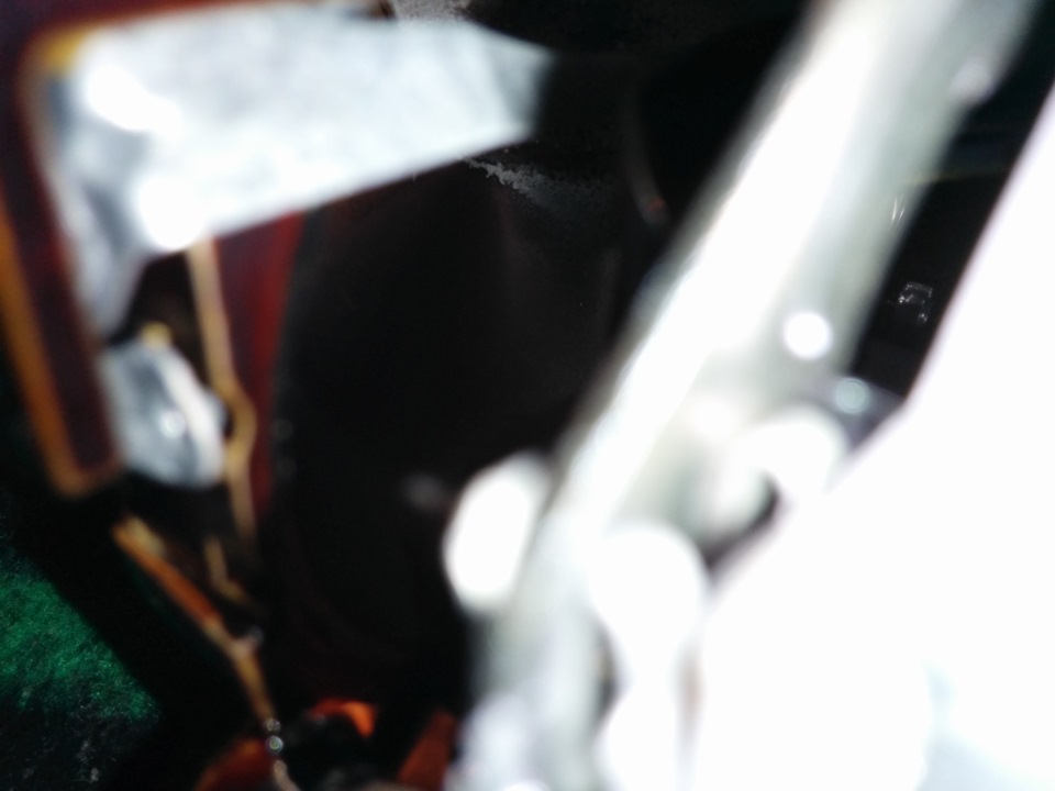

Далее откручиваем 3 гайки которые прекрасно видно на первом фото и аккуратно вынимаем линзу.
Внимательно рассматриваем трэш

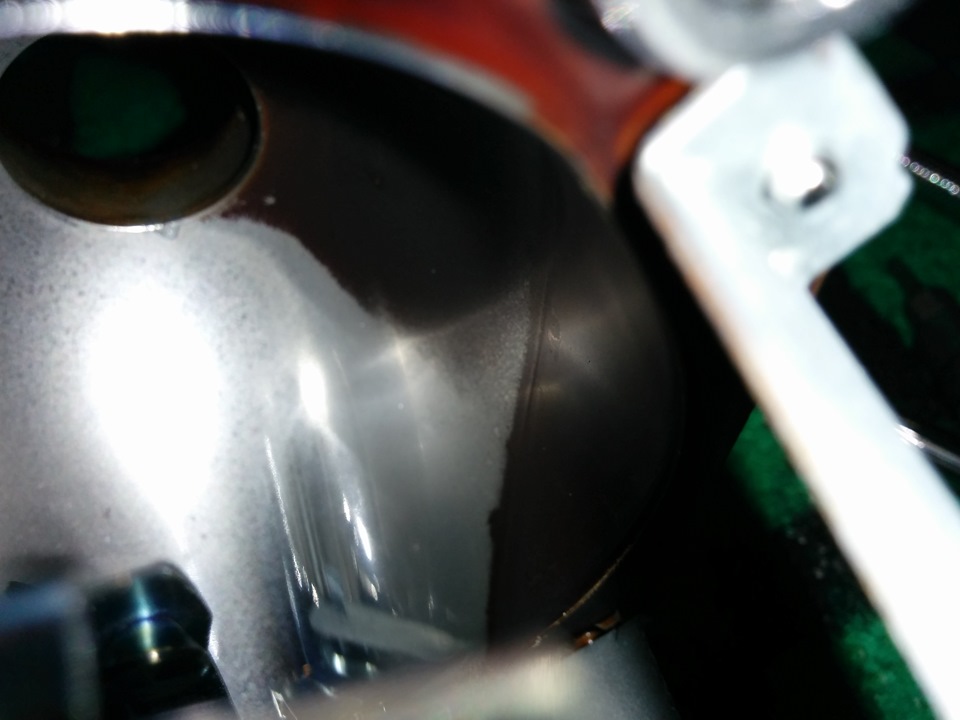

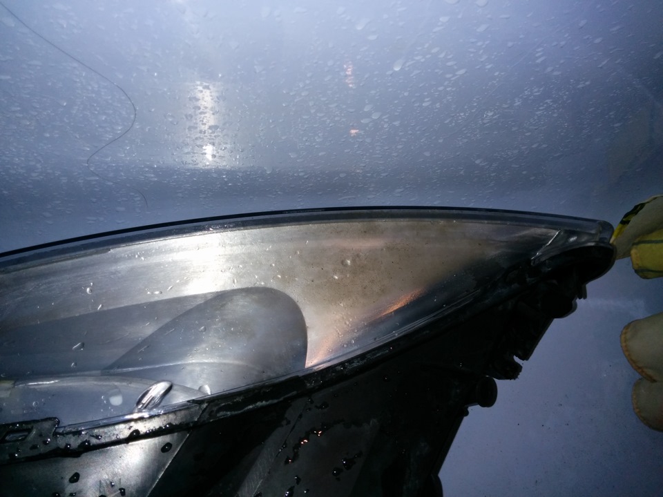

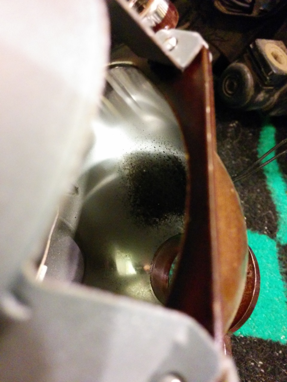

Купаем фонарь.
ОБРАТИТЕ ВНИМАНИЕ НА ПЕРВОЕ ФОТО! Это последствия использования автошампуня! Хорошо не попало на отражатель. Будьте внимательны.
Далее купал с Fairy, устал вымывать пену))
В итоге грязь осталась и даже не уверен что был смысл вообще в процедуре купания. В итоге при сборке протер на сколько достал стекло через отверстие для линзы.

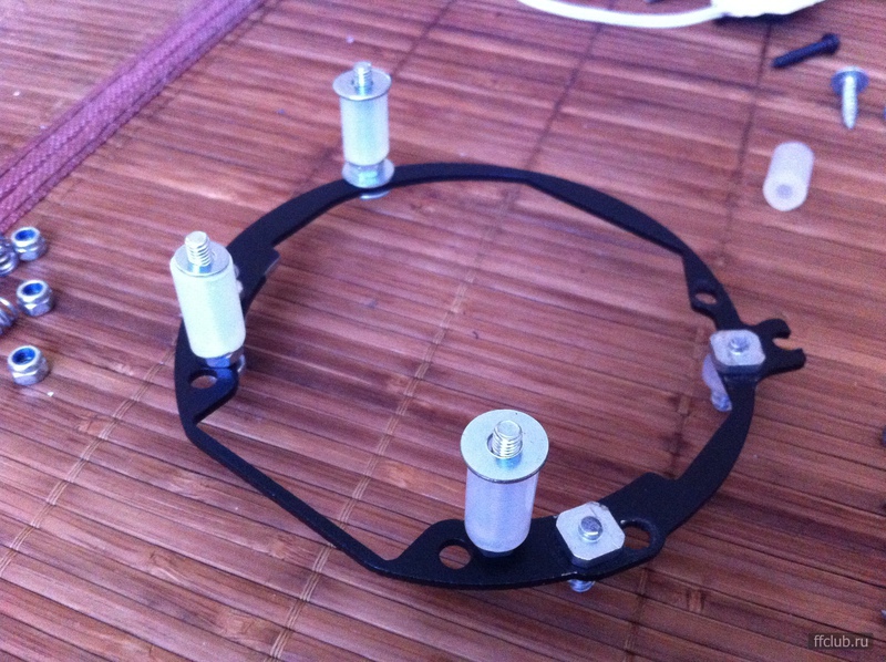

не забудь выломать нижнее крепление синего ореола.на первый взгляд крепление не мешает, при юстировке линза упирается в крепление и подклинивает.В связи с этим отрегулировать свет очень сложно.
Не бойся ломать. Ореол нормально держится на двух верхних креплениях.
У меня до креплений линза не доходит.
У меня другая беда. Никак она не хочет нормально вставать на шпильки. Да еще и рамка на левой фаре выступом в котором шпилька ломает отражатель самой фары.
А на второй фаре встала но с таким натягом что никакие силиконовые проставки при регулировке ее обратно не отожмут.
я тоже думал что не доходит. ломай держатель ореола отверткой.потом в левой фаре ломай край переходной рамки.откусывай кусок который внутри фары все царапает.
рамка мягкая не бойся ее сломать.главное линзу на нее наживить.
А как же его откусить если там крепится шпилька линзы?

не правильно собрал рамку. ты так линзу не поставить
вот фото media.ffclub.ru/up157559-IMGi0409_1_.jpg только шайбы не нужны
Это под какую линзу? У меня только по этим креплениям встает. Hella R линзы, а не Hella 3R
это под 3р
ты на столе сначала собери линзу на рамку.
Нашел на ФФклубе твой отчет. Ты ставил 3R а у меня просто R. Там разные крепления на отражателе.
Спасибо! Еще бы к фоткам пояснения написал, вообще хорошо было бы. Я понял что линза грязная
А какие пояснения еще?))) Все написано между фотками
