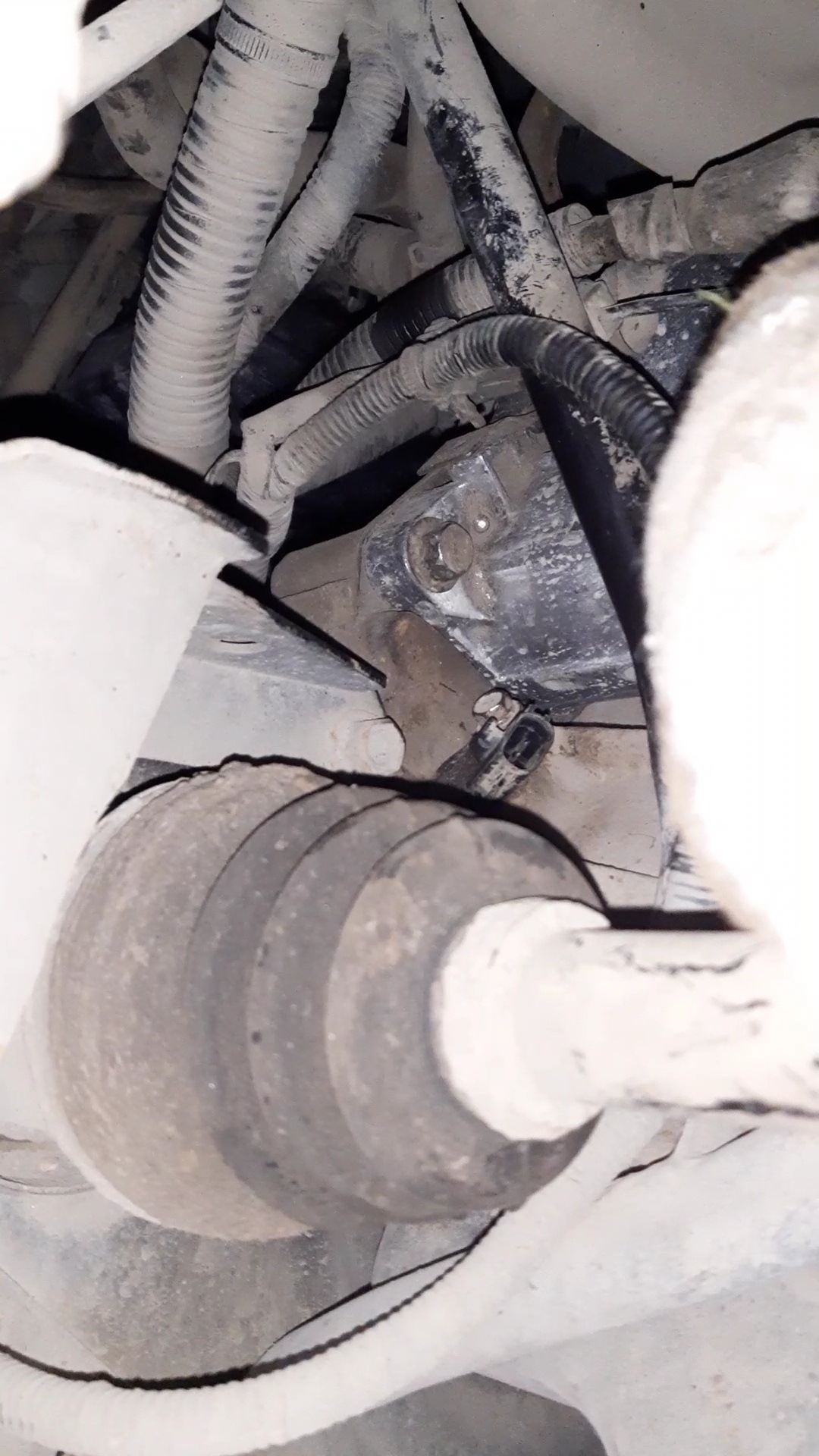

Датчик коленвала находится под стартером. Откручиваем защиту и вуаля! Чтобы снять датчик для его замены необходимо взять ключ на 10. Открутите один болт на10 и аккуратно вытаскиваем.

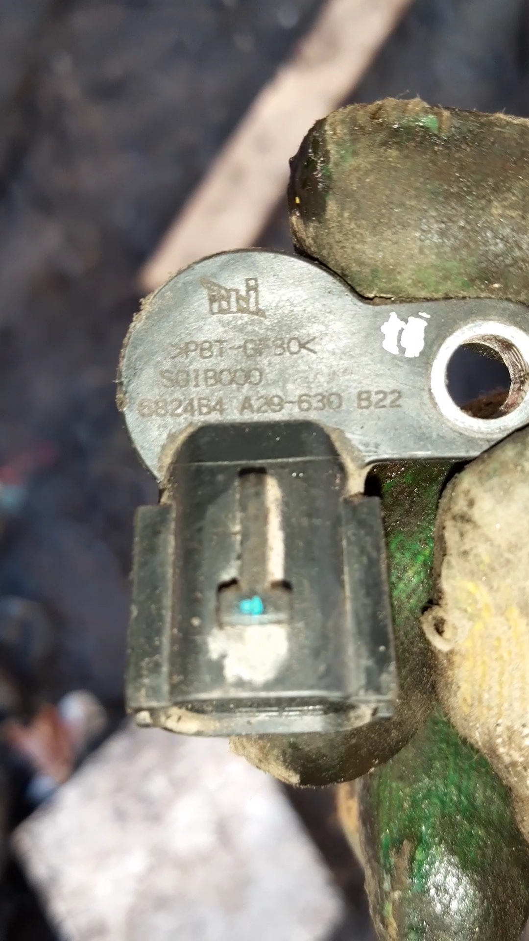

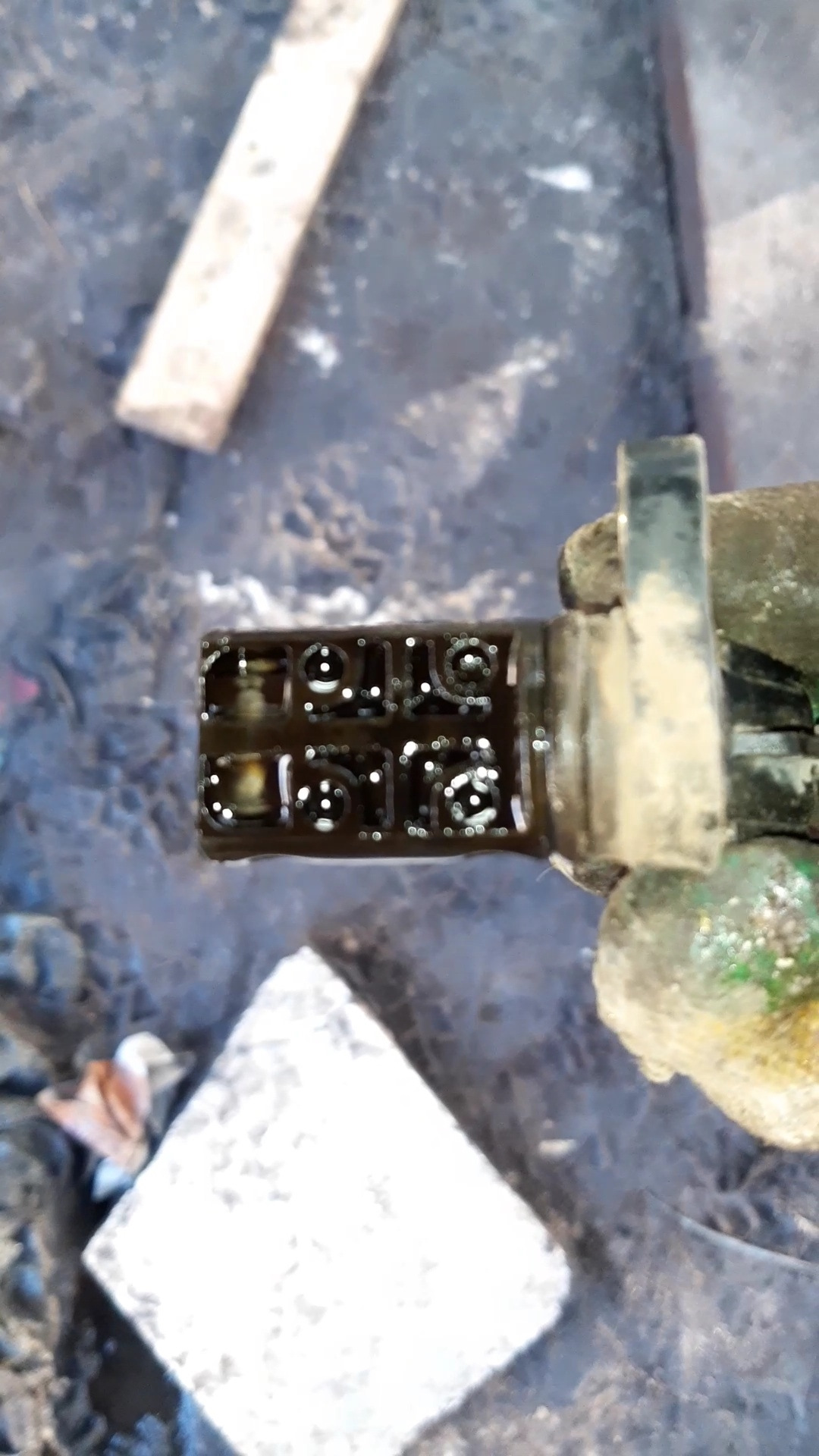

После снятия, по датчику не скажешь что с ним что то не так.

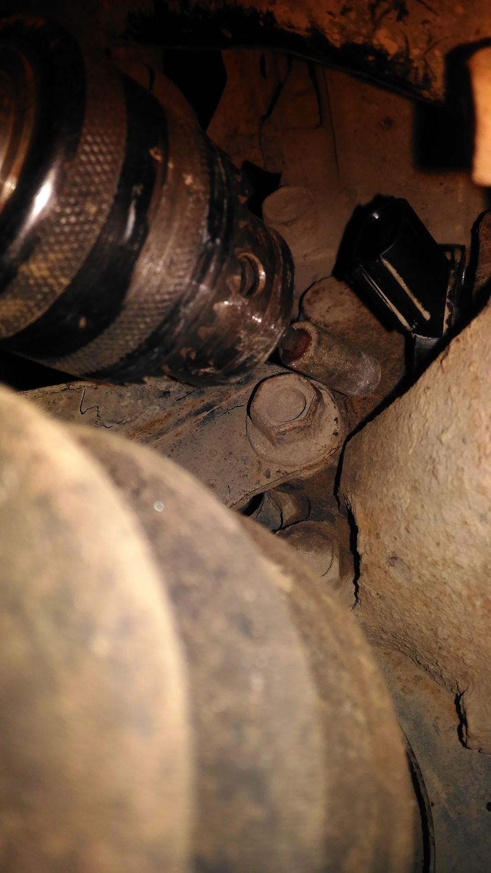

Сравниваем датчики, ни каких различий.

Я свой датчик так сам и не смог вытащить, упирается в крепление подушки двиготеля(
Так же было, пришлось дрелью с камешком подработать. Теперь входит и выходит 😀
Сам датчик поработал?)
Крепление
Понял, спасибо. Тоже попробую подпилить
Makolyamba
Его надо немного пошевелить влево, вправо и все получится. Там действительно в подушку упирается я чуть вверх приподнимал и он вышел
Крутил, вертел его по всякому) около часа наверно, но так и не нашёл положения в котором он вылезет
А как решил проблему?
Пока никак, хотел в сервис отогнать) пока так и езжу
Мне кажется надо ещё раз попробовать и все получится, честно говоря, первый раз у меня датчик жена сняла, так как у меня тоже ничего не выходило, как то достала, стоял в шоке лупал глазами. Потом когда купил новый, поехал уже один и все получилось с первого раза! Так что дерзай, все таки за такую работу как то не хочется деньги тратить за сервис)))
