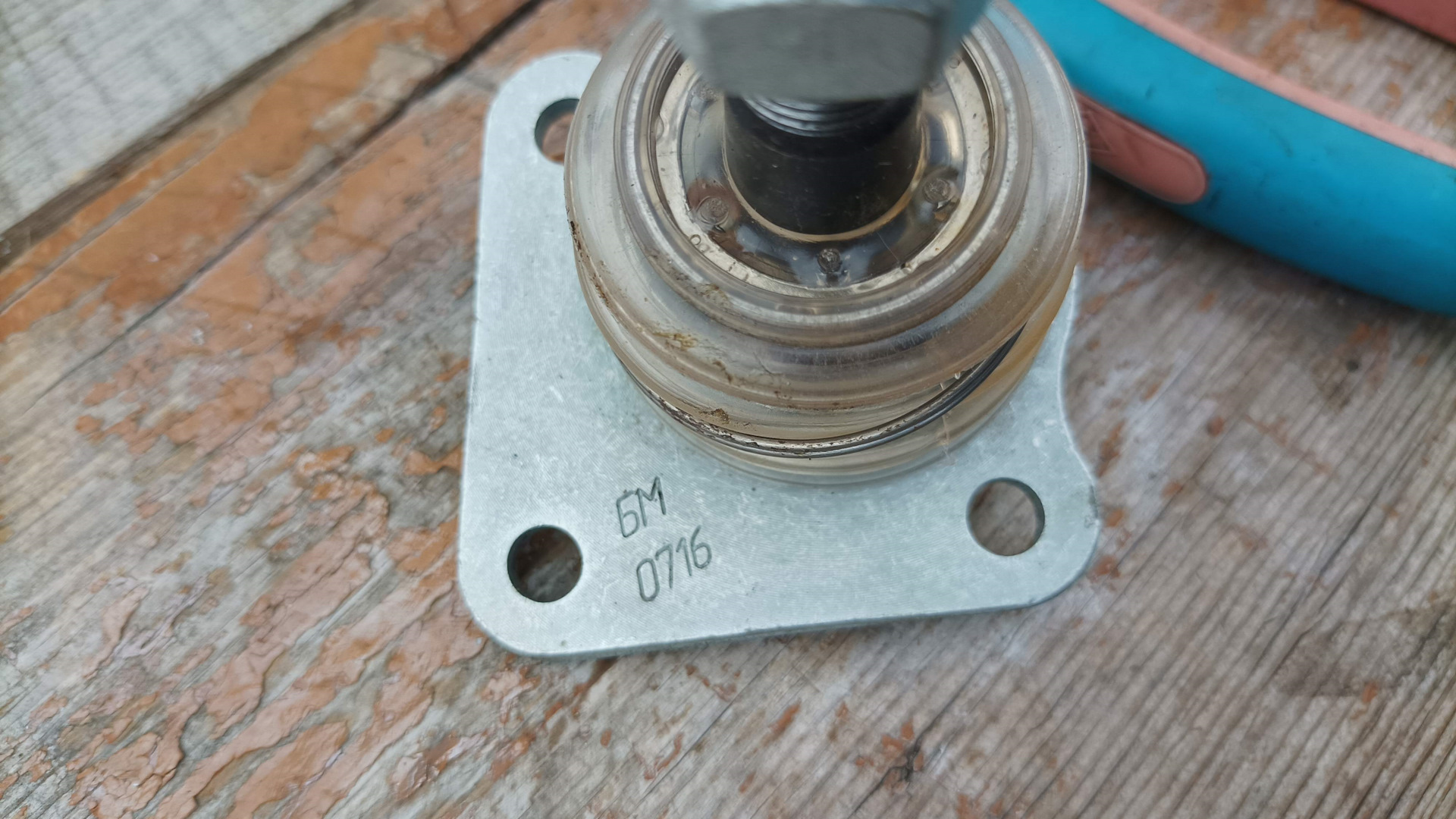

Подскажите пожалуйста что за шаровая опора? Везде искал так и не нашел
По маркировке белмаг но у них нету на сайте.
Есть похожий Конвейерная» с удлиненным фланцем, арт. BM.0174

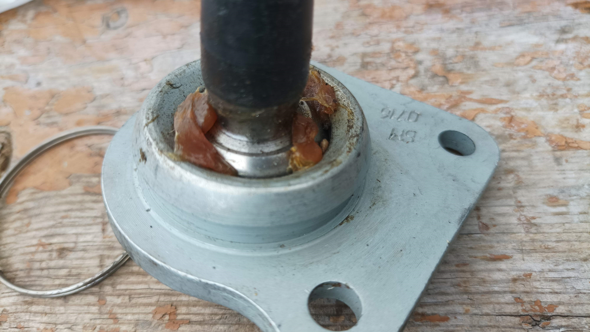

Машина 2013 года, покупал с пробегом в 3.700 км стояла она 4 года у первого хозяина, и вот после весны стал сильный скрип, оказывается верхняя правая шаровая.
Буду менять обе и по этому вопрос какую лучше взять, и можно ли немного масла залить проткнув пыльник защитный самой шаровой, но главный вопрос какую лучше поставить шаровую.

С маслом можно попробовать в качестве временной меры, доездить до замены опор. Верхняя шаровая установлена пальцем вниз, масло просто стечет.

балончик с литолом и игла от шприца через пыльник вдул и поехал

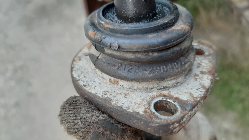

Как раз занимаюсь переборкой подвески нивы 3Д 2013 г.в. Нижняя шаровая — действительно, как вы описываете, от Шевроле-Нивы ВАЗ-2123. А когда снял верхнюю шаровую, не понял, то ли от классики 2101, но судя по маркировке на пыльнике 2123-290407**
Что брать в магазине автозапчастей, непонятно.
номер на пыльнике "2123-2904070" — это номер ПЫЛЬНИКА!
верхнюю шаровую на ниву 2013 года надо брать 21214-2904192:
БелМаг серии конвейерная номер BM.6132 или СЭВИ серии экстрим номер 7017-4192.

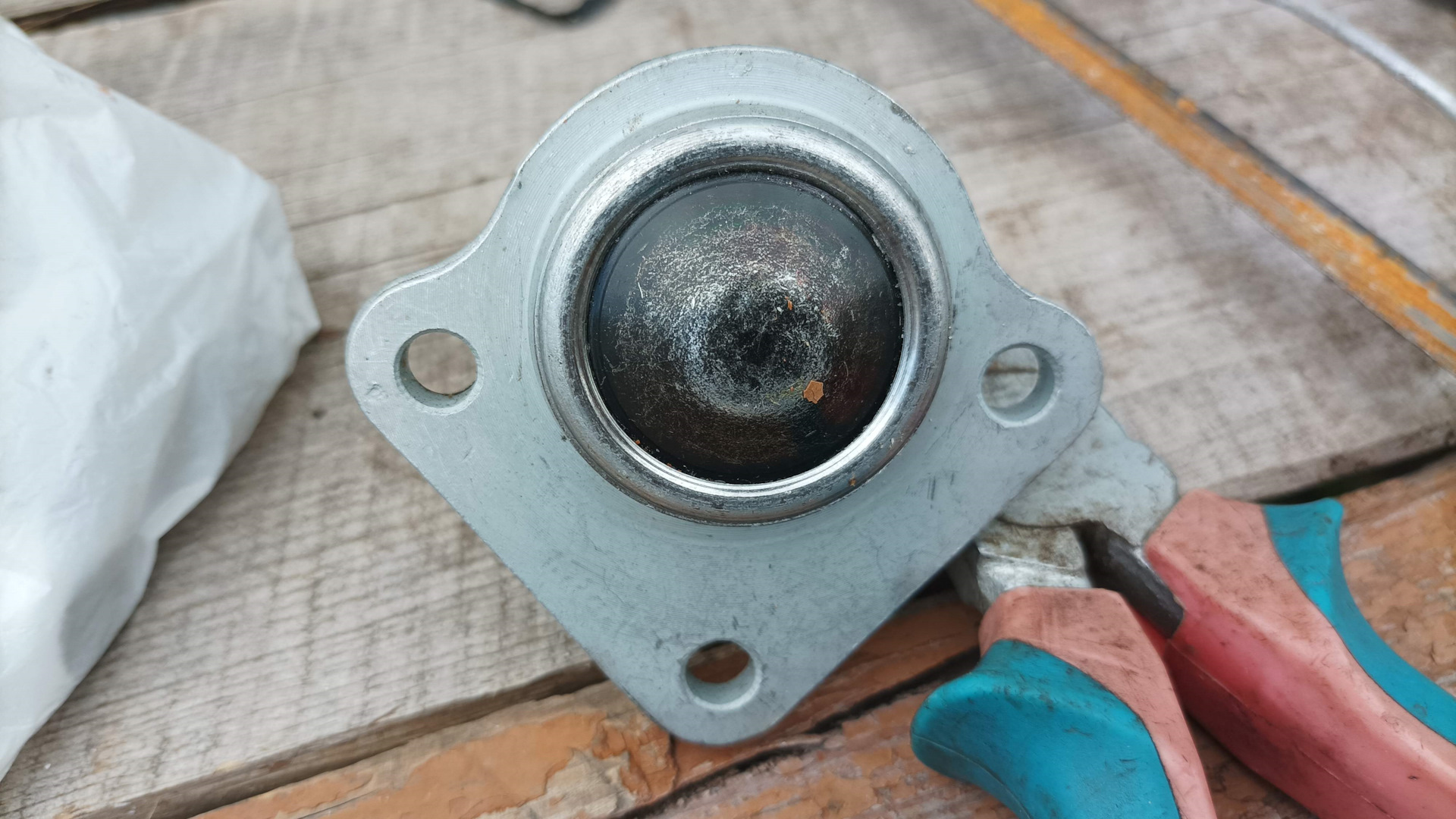

Брал для своей нивы обычные белмаг (2101). Проехал на них около 25 тыс. Все норма, кроме одного. Пыльники уже все порыпанные. Слева какая то шаровая закусывает. Иногда крутишь руль, клин, потом резкий срыв. На сход развале подняли морды, попробовали, точно шаровые… Смазки при монтаже добавлял нормально. Вот что ей надо?
Проверить не сложно. 3 болта и покрутить руками.Можно снять и прокрутить на 90 градусов если нормальная.Конус порошком графитовым. Снимается потом без проблем.

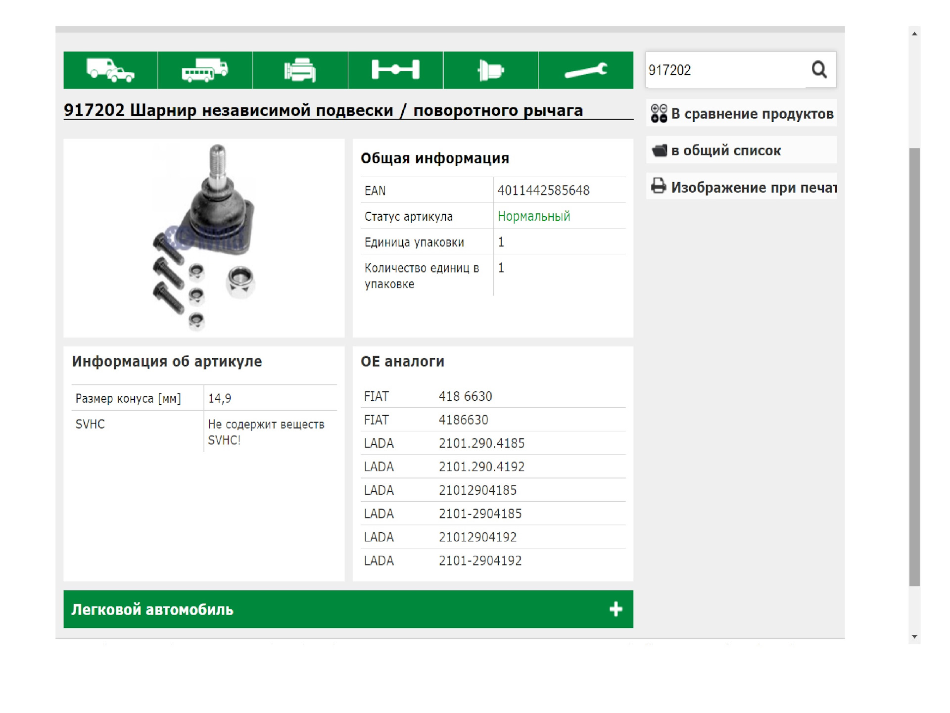

Ruville 917202 320 руб,

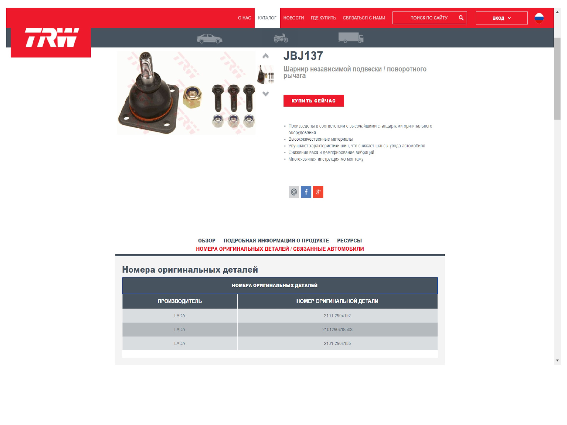

TRW/Lucas JBJ137 700 руб
